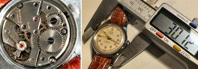

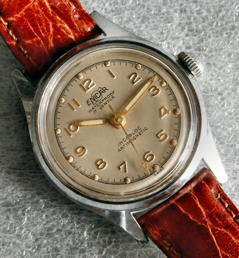

Op een rommelmarktje, tijdens een vakantie in Friesland in 2015, vond ik een mooi exemplaar, maar die was toch te klein om te dragen met zijn, of eigenlijk haar, 30 mm kastdoorsnede. Maar ze was wel een mooie aanwinst voor de inmiddels ontstane collectie vintage horloges.
Vondst uit 2015: Kleine Enicar uit ca. 1950. Stalen kast, 30mm. Uurwerk: Enicar Cal. 410.

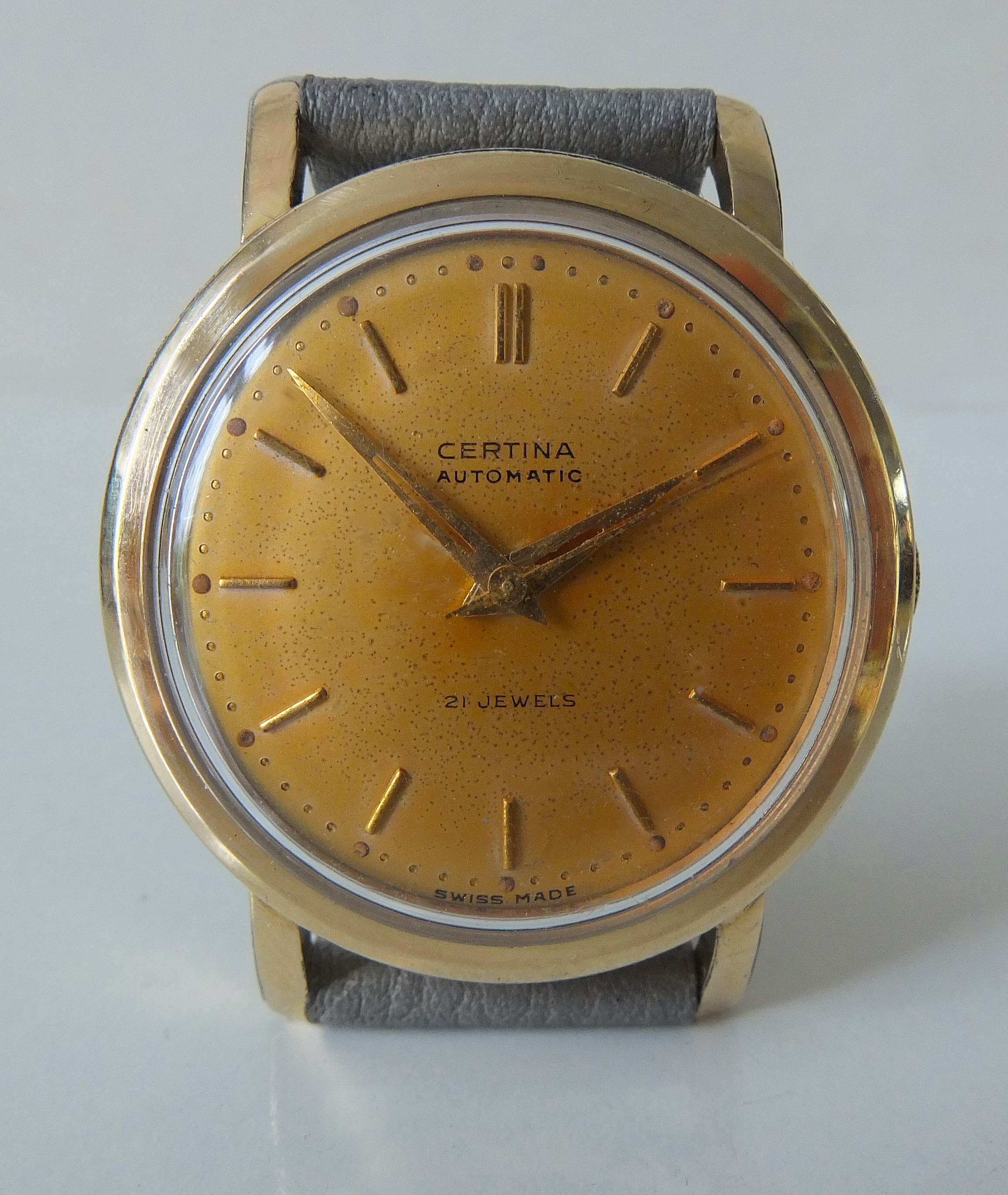

Een klassieke dresser. Automaat, goldplated, een nette 35mm doorsnee, dus draagbaar en uiterlijk in goede staat, mooie gave wijzerplaat. Alleen het glas was slecht maar dat was eenvoudig te vervangen. So far so good, maar lopen ho maar! Langer dan een minuutje of tien hield ie ’t niet vol.

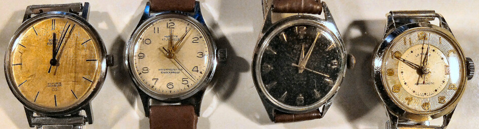

De vorige maand, april 2022, bezocht ik de verzamelaarsbeurs in Utrecht en vond daar bij een standje met een aardig aanbod aan oude horloges een drietal leuke en betaalbare vintage exemplaren. Een kleine military style ‘Mirette’, een merk waar ik nog nooit van had gehoord en waar ik ook nog steeds niets over heb kunnen vinden. Verder een prachtige Duitse ‘Berg-Parat’ met een Zwitsers ETA 1080 uurwerk. En: Een Enicar! Over de totaal prijs werden we het snel eens en ik mocht pinnen!
De buit van de verzamelbeurs in Utrecht. V.l.n.r.: Berg-Parat, Mirette, Enicar, La Meuse.

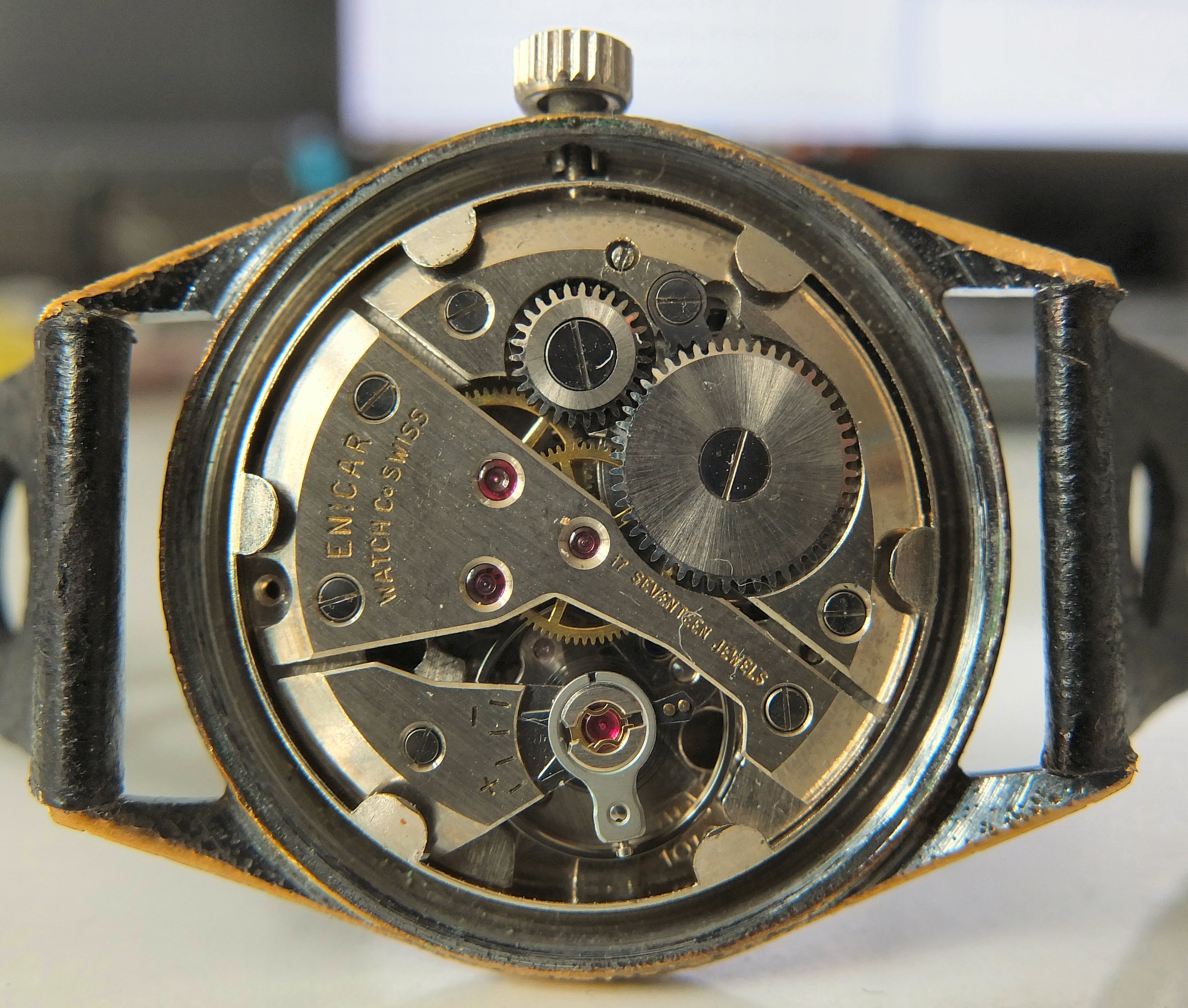

Er blijkt een probleempje te zijn met het schakelen tussen opwinden en tijdverstellen: bij het uittrekken om de tijd te verzetten klikt er netjes iets, maar het terugschakelen gaat zonder weerstand. Dat betekent waarschijnlijk een probleem met de tiretteveer. Gebroken, of niet goed gepositioneerd? Ik hoop het laatste, anders moet ik op zoek naar een nieuwe tiretteveer.

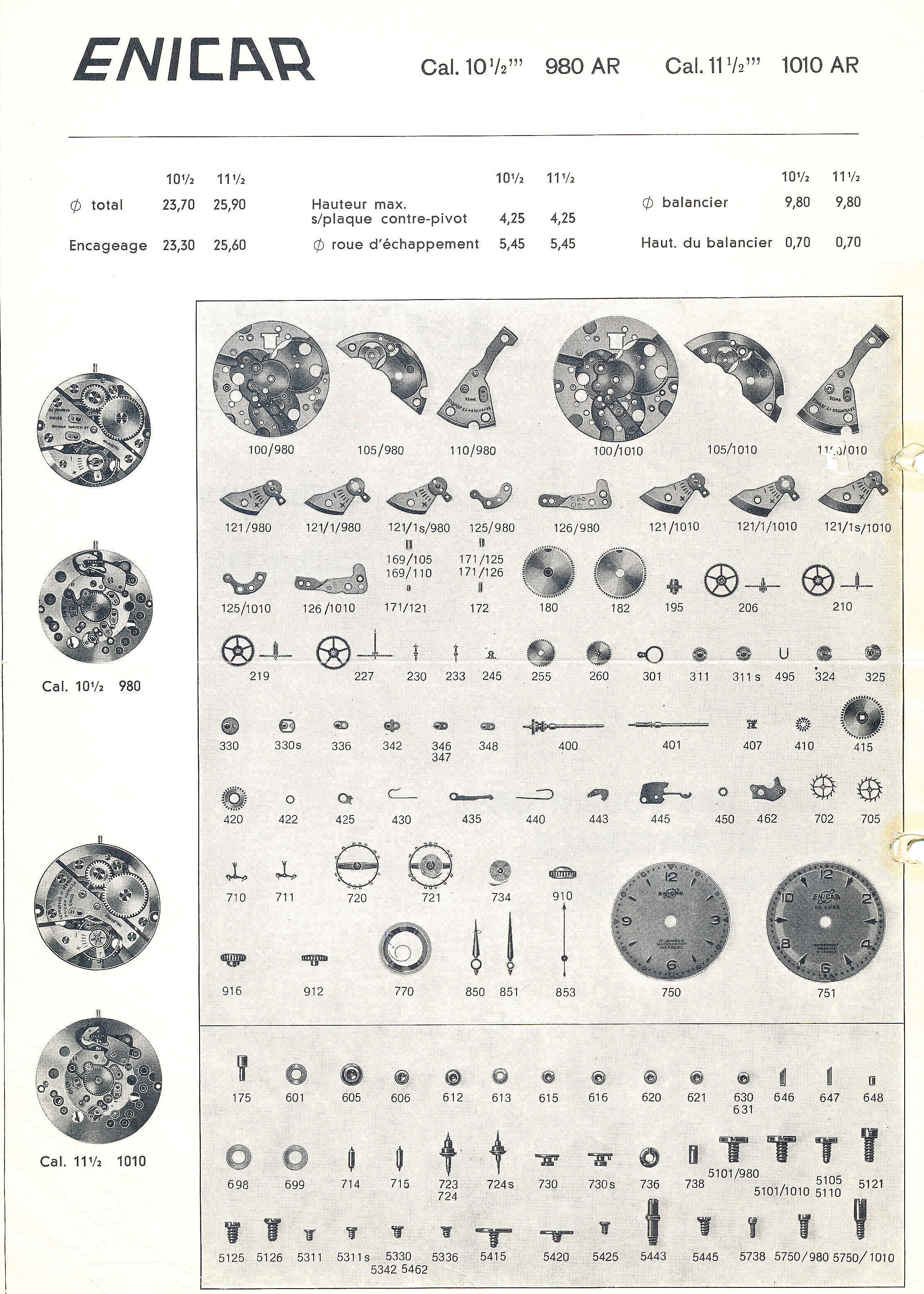

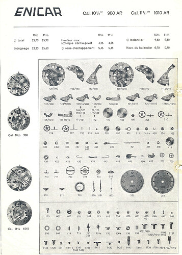

Gelukkig is het uurwerk in deze Enicar een caliber 1010. Een van de meer bekende en veel gebruikte handwind uurwerken van Enicar.
Al googelend vond ik een complete datasheet voor dit kaliber op deze site:

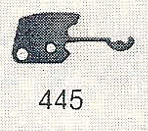

Als ik me niet vergis is dit dingetje hieronder het gewraakte onderdeeltje wat er voor zorgt dat het horloge ‘schakelt’ tussen opwinden en gelijk zetten.
Het lange uitstekende pootje bij deze stalen onderdeeltjes wil door materiaal moeheid nog wel eens afbreken. Het horloge werkt dan nog wel, maar de kroon blijft niet goed in de wijzer verzet stand staan.
Omdat het cal. 1010 van Enicar niet echt zeldzaam is kan ik zo’n ding, denk ik, nog wel vinden. Ik ben niet echt handig als horlogemaker, dus die reparatie laat ik graag over aan een vakman. Maar als dit inderdaad het defect is kan dat, eventueel gecombineerd met een beurtje, me de wereld niet kosten. Binnenkort ga ik langs bij de goede @Tokes, om enkele andere horloges op te halen die hij voor me verzorgd heeft en dan hoop ik dat hij deze Enicar Ultrasonic cal. AR 1010 weer 100% in orde kan maken.

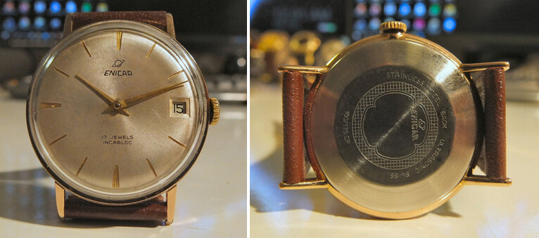

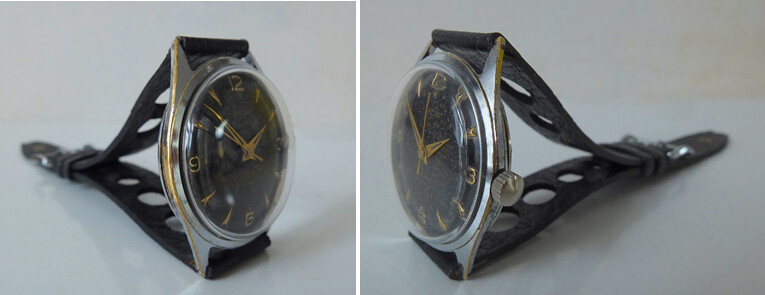

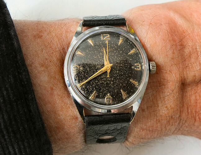

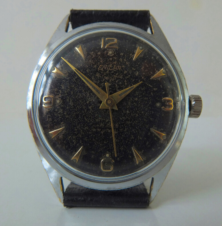

Uiterlijk, zeg maar cosmetisch, ben ik zelf al met dit horloge aan het werk geweest. Het nogal gehavende verchroomde messing kastje is (een beetje) gepolijst en gepoetst, evenals de stalen caseback en dat ziet er nu dus weer netjes uit voor een horloge uit 1960. Ik denk dat de originele kroon mist, want de kroon die er op zit is ongesigneerd, maar een mens kan niet alles hebben. Het plexi glaasje was ook niet best, maar gelukkig heb ik daar een aardige voorraad van in nogal wat maten. Een passend glas vinden viel desondanks toch tegen, want na het plaatsen van een standaard plexiglas van de goede maat bleek het horloge ineens om de haverklap stil te staan. Oorzaak: de seconden wijzer raakte het glas. Na verder zoeken in de voorraad new old stock vintage glaasjes vond ik gelukkig toch nog een passend exemplaar dat net een fractie hoger was en daarmee was ook dat probleem weer opgelost. Hieronder wat foto’s van het resultaat tot nu toe.
Het manufactuur Enicar cal. AR 1010 uurwerk.
De aanwinst: Mijn Enicar ‘Galaxy’
Aan mijn niet al te dikke pols is het 33mm grote horloge nog best te dragen. Ik geef er ook niet zoveel om als een vintage horloge wat kleiner uitvalt dan de huidige ‘moderne’ horloges. Van het maatje keukenwekker hou ik toch al niet zo, mijn favoriete maat is 36 tot 38mm, maar een wat kleiner oudje draag ik ook graag. Ik hoop van harte dat Toke het horloge weer helemaal goed krijgt en dan zal het me op mijn ouwe dag toch nog overkomen dat ik een Enicar bezit die het echt doet, een die ik af en toe met plezier kan dragen en die me daarbij dan eindelijk het verdriet over het verlies van mijn eerste in de zoute zee verdronken Enicar kan doen vergeten.
