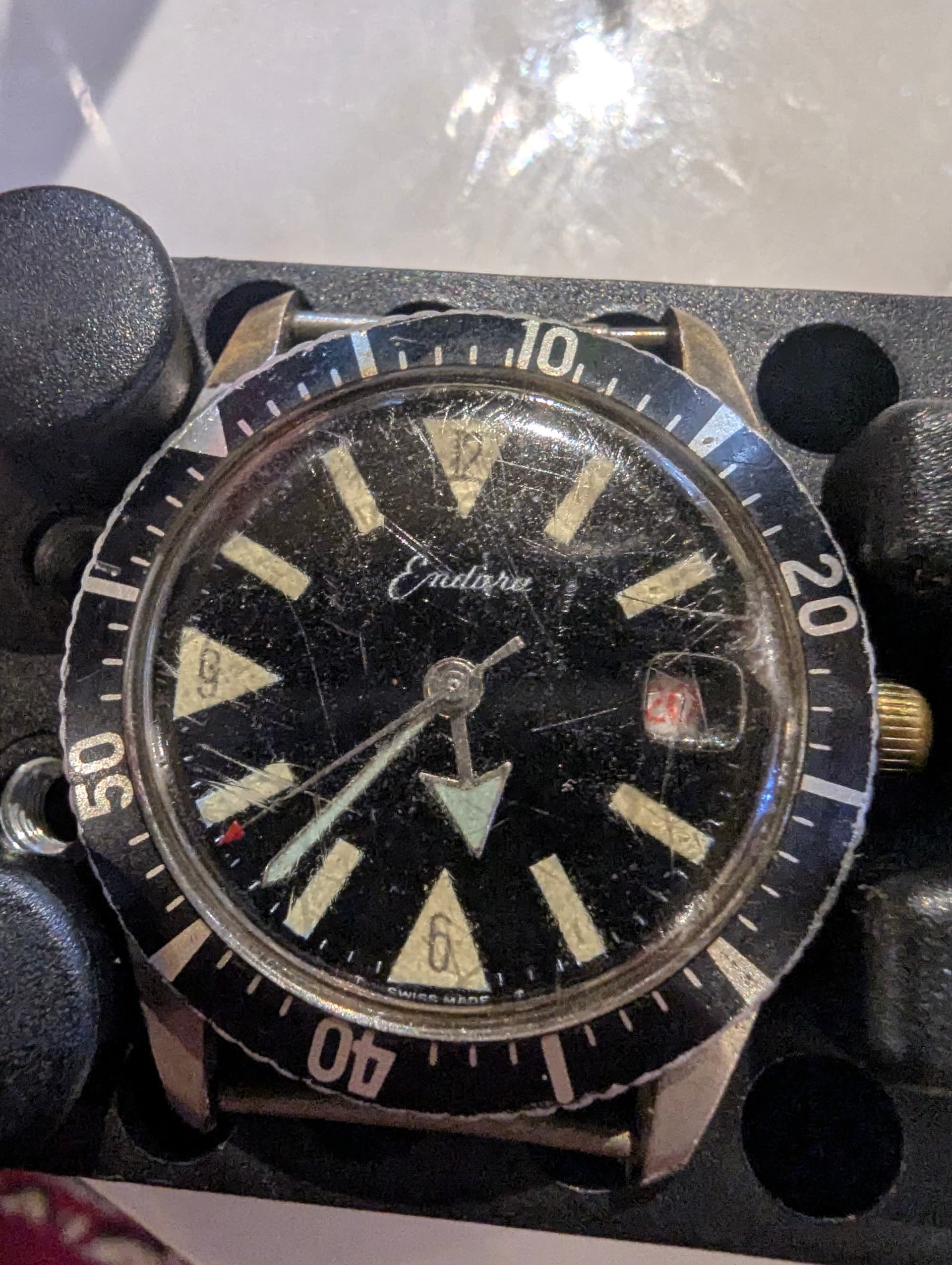

Nieuwe aanwinst in niet-werkende staat!

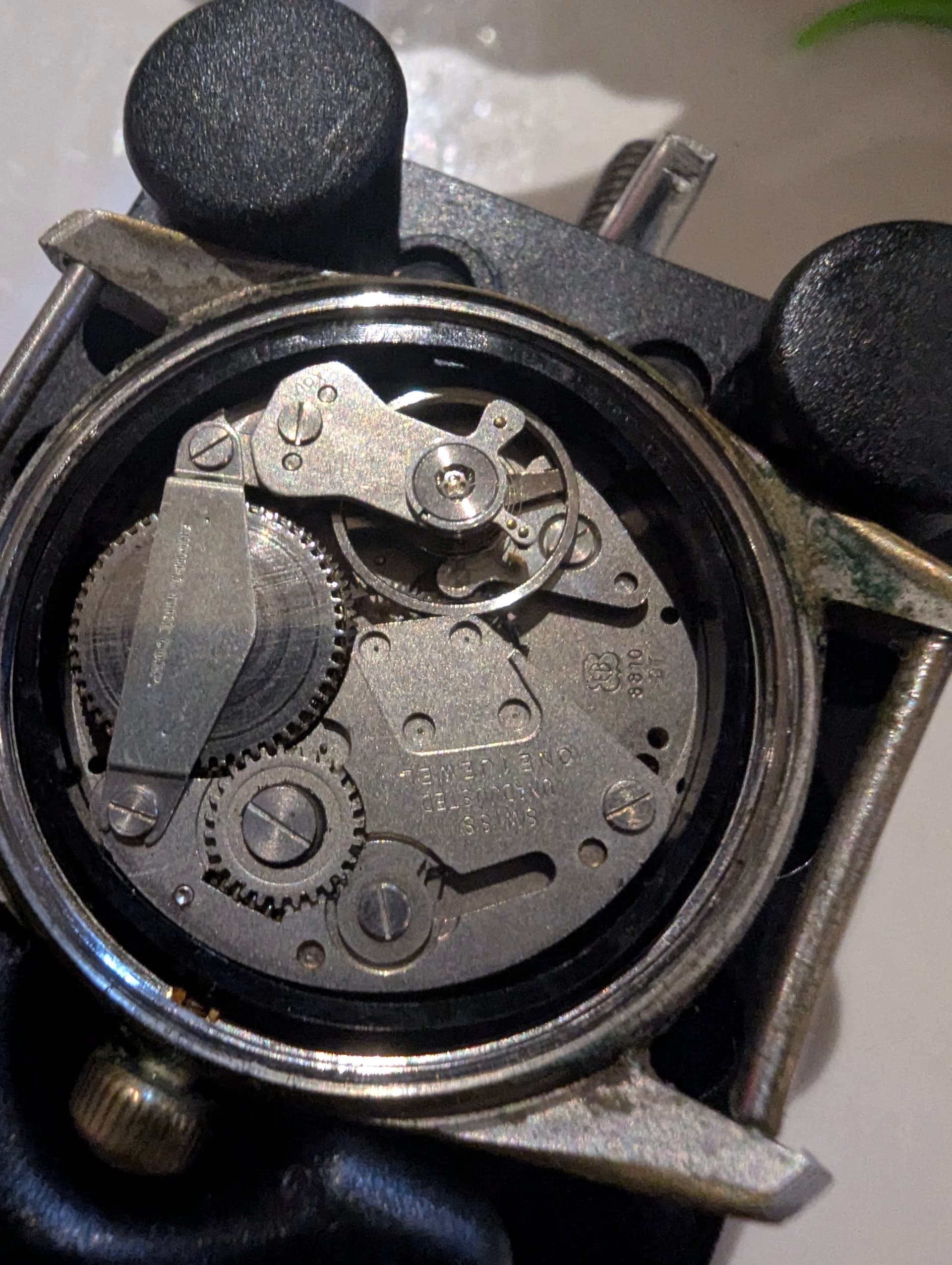

Ik heb onlangs dit vintage Endura horloge aangeschaft. De verkoper gaf aan dat het horloge niet liep en dat de kast niet geopend kon worden. Met wat moeite heb ik de kast toch weten te openen, en tot mijn verbazing zag het uurwerk, een EB 8810 (1 jewel), er eigenlijk prima uit.
Opwinden was niet mogelijk, maar na wat rommelen begon het opeens te lopen!
Wat mij echter enorm verbaast, is dat het horloge al een avond, nacht en hele dag blijft lopen, terwijl ik het helemaal niet heb opgewonden. Ik ben erg benieuwd hoe lang het blijft lopen zonder dat ik het opwind.
Heeft iemand hier ervaring mee of een idee hoe dit mogelijk is?

Misschien eerder al eens volledig opgewonden geweest, toen opgewonden vastgelopen en doordat jij er aan hebt gezeten, het in ene weer is gaan lopen?
De verkoper heeft het horloge opgewonden, maar door vuil wou het niet beginnen tikken. Je hebt het toevallig voorbij de initiƫle tegenstand gekregen en nu loopt het tot de veer ontspannen is.
Ik zou het wel eens (laten) schoonmaken want dat belooft niet veel goeds voor sleet zo :smile:
Dit is een penanker uurwerk. Die werden zo goedkoop mogelijk geproduceerd en waren eigenlijk helemaal niet bedoeld om zo lang mee te gaan of om überhaupt onderhouden te worden. Dit specifieke uurwerk heeft maar 1 robijn (slijtvast lager), dus je kunt je voorstellen dat er veel slijtage optreedt door metaal-metaal contact. We hebben wel wat leden op het forum die gespecialiseerd zijn in dergelijke uurwerken, zoals @Lexaf en @Scudo.

Het zou kunnen dat de veer nog helemaal gespannen was en dat vuil het mechanisme blokkeerde.

Leuk model. Valt dit ook onder ā€˜skin diver’?
Ik ben geen expert, maar ja, dit lijkt me een typische jaren 60 skin diver.
Inderdaad, typische skindiver!

Deze skindivertjes waren meestal voorzien van plexiglas, wat (als er tenminste geen echte scheuren in zitten) verbazend goed opknapt als je het polijst (voor lichte krasjes zelfs gewoon met tandpasta)

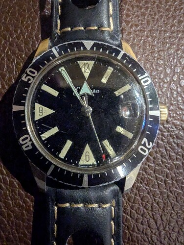

Het horloge loopt nog steeds, 41 uur tikken met slechts -1 minuut afwijking.

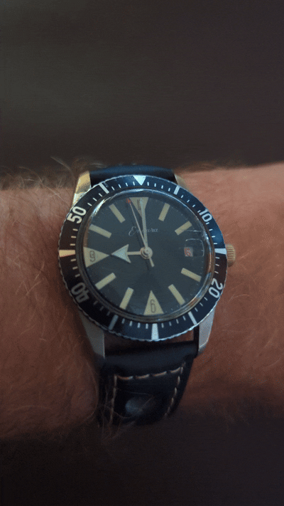

En met de tweede ronde Polywatch die bijna alle krassen heeft weggewerkt, lijkt het horloge vastbesloten om weer te schitteren.
Misschien zit er toch iets magisch in dat stukje mechaniek! En dat met maar liefst een jewel.
Ja net iets efficiĆ«nter dan tandpasta inderdaad :wink: Foto’s please :upside_down_face:

Hier in de Filipijnen is het ochtend, en het horloge tikt nog steeds onverstoorbaar door. Een klein wonder om de dag mee te beginnen!
