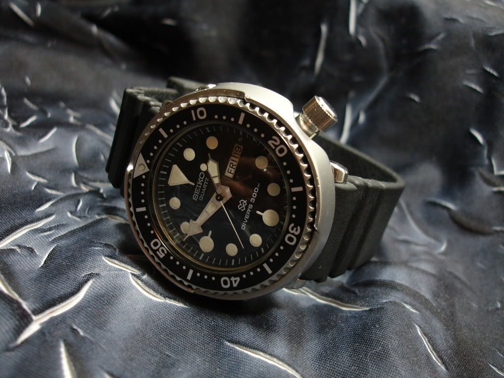

Een week geleden heb ik de Seiko uit elkaar gehaald, ik kon het niet meer aanzien.
De buiten ring is opgeschuurd en daarna gestraald. Er zitten nog enkele oneffenheidjes op de ring maar die laat ik zitten anders moet ik de ring teveel afschuren.
De koppen van de boutjes zijn gepolijst. De boutjes zijn daarna met Loc-tite vastgezet, deze willen nog wel eens loskomen.
Het uurwerk is kompleet geserviced.
De wijzerplaat is schoongemaakt en er zit een setje nieuwe originele (NOS) wijzers op. Het lichtgevend materiaal van zowel wijzers als plaat is niet meer zoals we tegenwoordig van Seiko gewend zijn. Ik ben niet zo’n lumefreak, liever zo origineel mogelijk bij de oudjes.
Uiteraard is het glas inclusief de pakking vervangen evenals de rest van de pakkingen.
Verder nog een nieuwe kroon, die nu weer lekker 900 graden vastschroeft . En een bezelinsert van een SKX 007 die hier nog lag na een “Modje” .
Verder nog een paar nieuwe 2,5 mm springbars en een nieuw bandje. (uiteraard alles origineel seiko spul)
Effe testen op waterdichtheid en gereed voor wederom 30 jaar trouwe dienst, alhoewel ie het bij mij niet zo zwaar zal krijgen.
En daarna ziet ie er zo uit:
Op de foto’s niet te zien maar de wijzers hebben een in dwarsrichting geslepen afwerking en dat geeft een enigszins holografisch effect bij het dragen.
De achterdeksel is ook behandeld om hem wat netter te krijgen.
Opvallend is de tijdslijn op de achterdeksel waar de (te verwachten) batteryvervanging word aangegeven. Je neemt geen risico met een professionele duiker.
