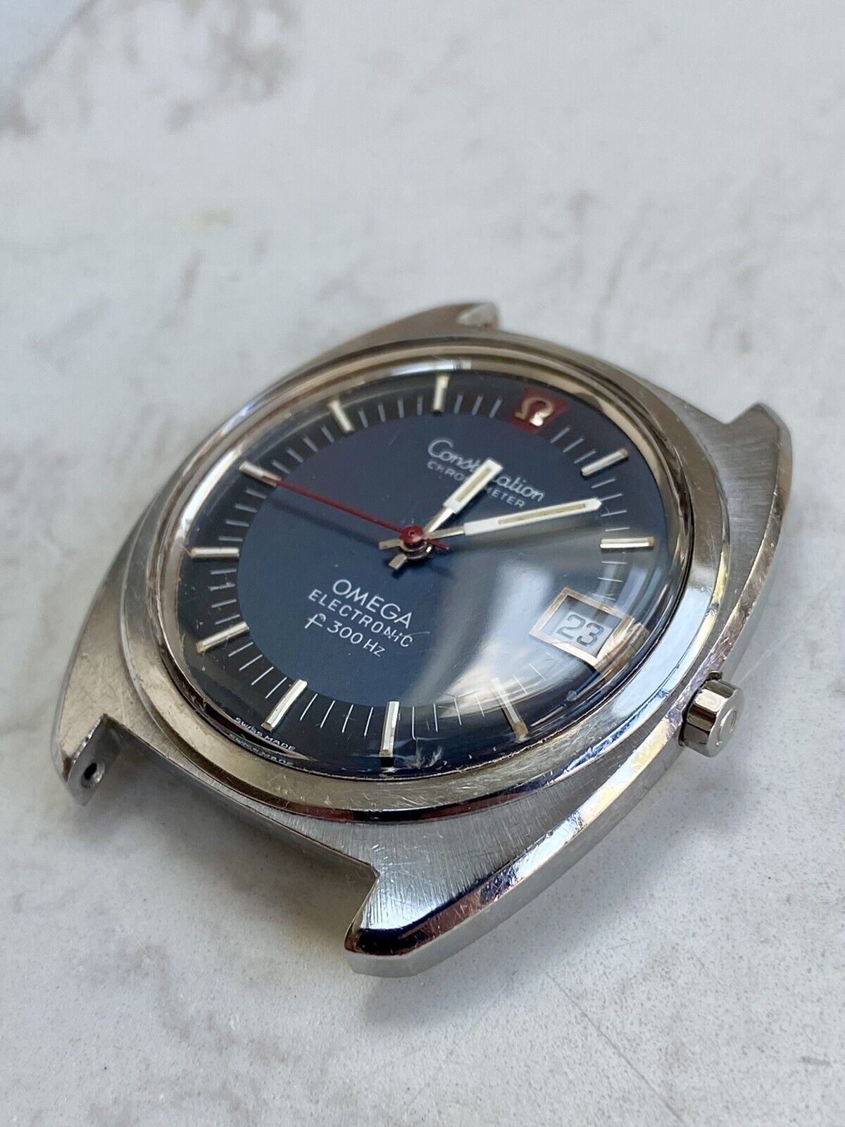

Nieuwe aanwinst: Omega Constellation F300hz
Wellicht een beetje een risico genomen, maar ik heb een zeer fraaie Constellation stemvork gekocht welke momenteel niet loopt. Reden is onduidelijk, dus mogelijk een duur geintje…
Ik heb 300e betaald incl. Verzenden en invoerrechten (230 voor het horloge alleen).
Wie kent dit horloge goed? Zijn er known issues met dit uurwerk (Feitelijk een ESA 9162)?
Ik weet dat accutron.nl een goed adres is voor een service beurt, maar wil eerst zelf een poging wagen (iig doormeten, om probleem te pin-pointen). Ok, fotootje nog van dit prachtige horloge:
Dit kan alle kanten opgaan……kan zijn dat de coil kapot is of het palrad index (die steeds moeilijker te krijgen zijn)
Beetje revisie is al 200 euro excl. onderdelen….
Dus kan wel oplopen

Heb je ook foto van het uurwerk?
Nee, helaas niet. Vandaar ook een klein risico genomen…
Er zit een soort slipkoppeling in, zodat het indexwiel niet mee draait als je de tijd in stelt. Die wordt wel eens te droog, te stroef, waardoor het indexwiel mee gaat draaien, zie je aan de secondewijzer die heel snel mee draait. Dus altijd bij onbekende uurwerken met de klok mee draaien, dan zie je al snel of de seconde wijzer netjes stil staat. Tegen de klok in draaien is dan een goede manier om het index wiel te strippen van zijn tandjes.
Spoelen kan je door meten (weerstands meting met de multimeter) maar is wel erg gepiel. De stemvork module is makkelijk te verwijderen, dan kan je met de loep zien of de index pallen allebei goed zitten.
Ook goed kijken of er geen rommel tussen de magneet en de spoel zit, dan doet ie het even en dan is de spoel stuk.
