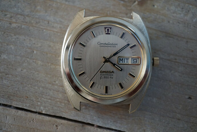

Even een update, voor wie geïnteresseerd is…

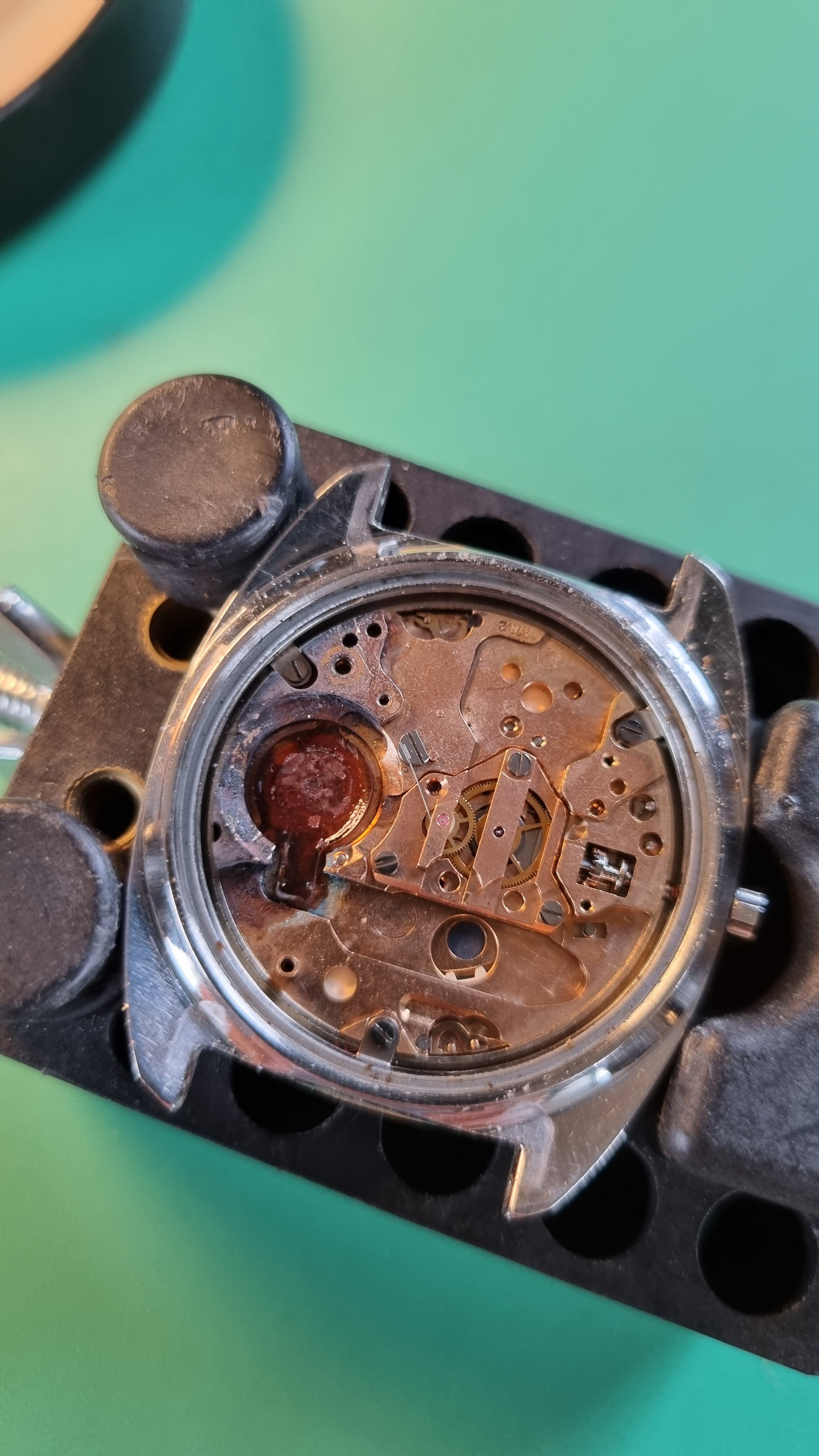

Het horloge inmiddels binnen. Direct na openen van de kast werd mij al duidelijk wat hier was gebeurt. Flink wat schade door batterij corrosie. De batterij die er nog in zat was al wel vervangen, maar lopen deed hij niet meer.
Ik heb het horloge uit elkaar gehaald en doorgemeten met de multimeter (weerstand vd spoelen). Helaas geen resultaat bij een van de spoelen en dus vervangen noodzakelijk.
De rest vh horloge ziet er nog zo goed uit (prachtige dial!) dat ik heb besloten een donor uurwerk (ESA - NOS) te bestellen en iig de spoelen te vervangen. Voor de rest wil ik het Omega uurwerk zoveel mogelijk intact houden. Ik zal hier af en toe een update plaatsten, verwacht niet eerder te starten als begin November ivm nog 2 andere projecten
Die is idd goed verrot. Batterij dampen kunnen een spoel beschadigen. Let er op dat ook NOS spoelen kwetsbaar zijn. De platines zelf zien er ook flink uitgebeten uit. Ik zou zelf de neiging hebben om dat hele NOS uurwerk er gewoon in te doen en/of tzt eens een defecte maar cosmetisch mooie omega variant op de kop te tikken voor ombouw.

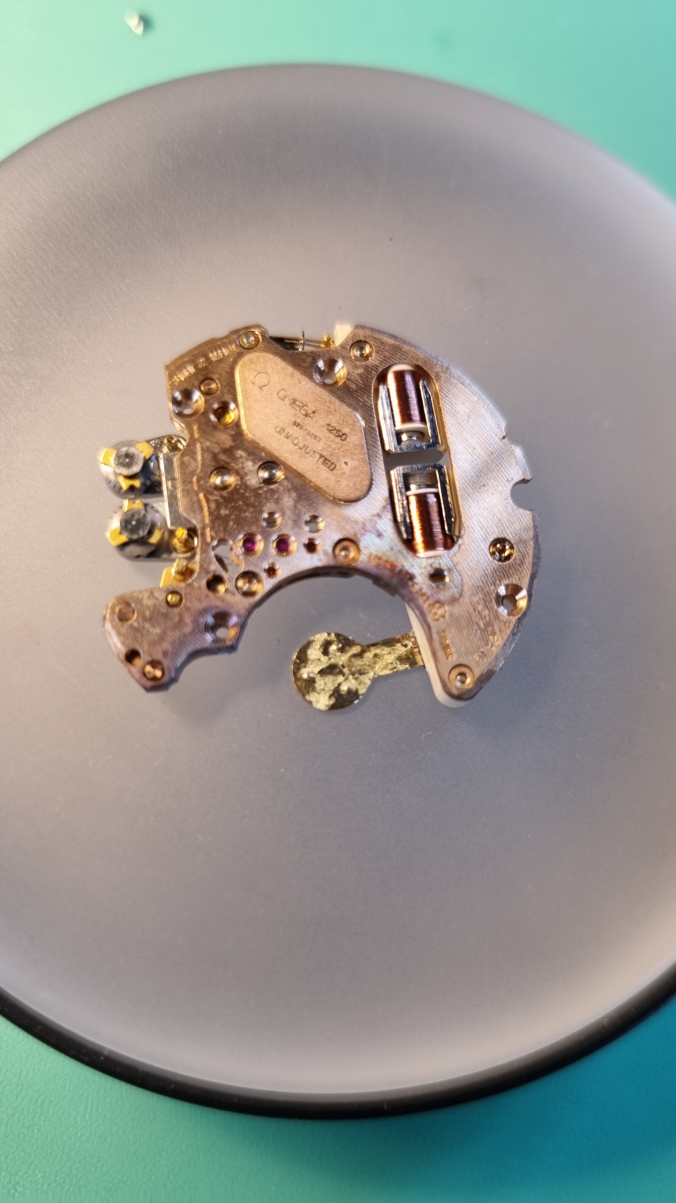

Ja, klopt. Platines gaan in de schoonmaakmachine en we gaan kijken of het er een beetje ok uitkomt…
Het is vooral aan de kant van de batterij, andere kant ziet er nog netjes uit.

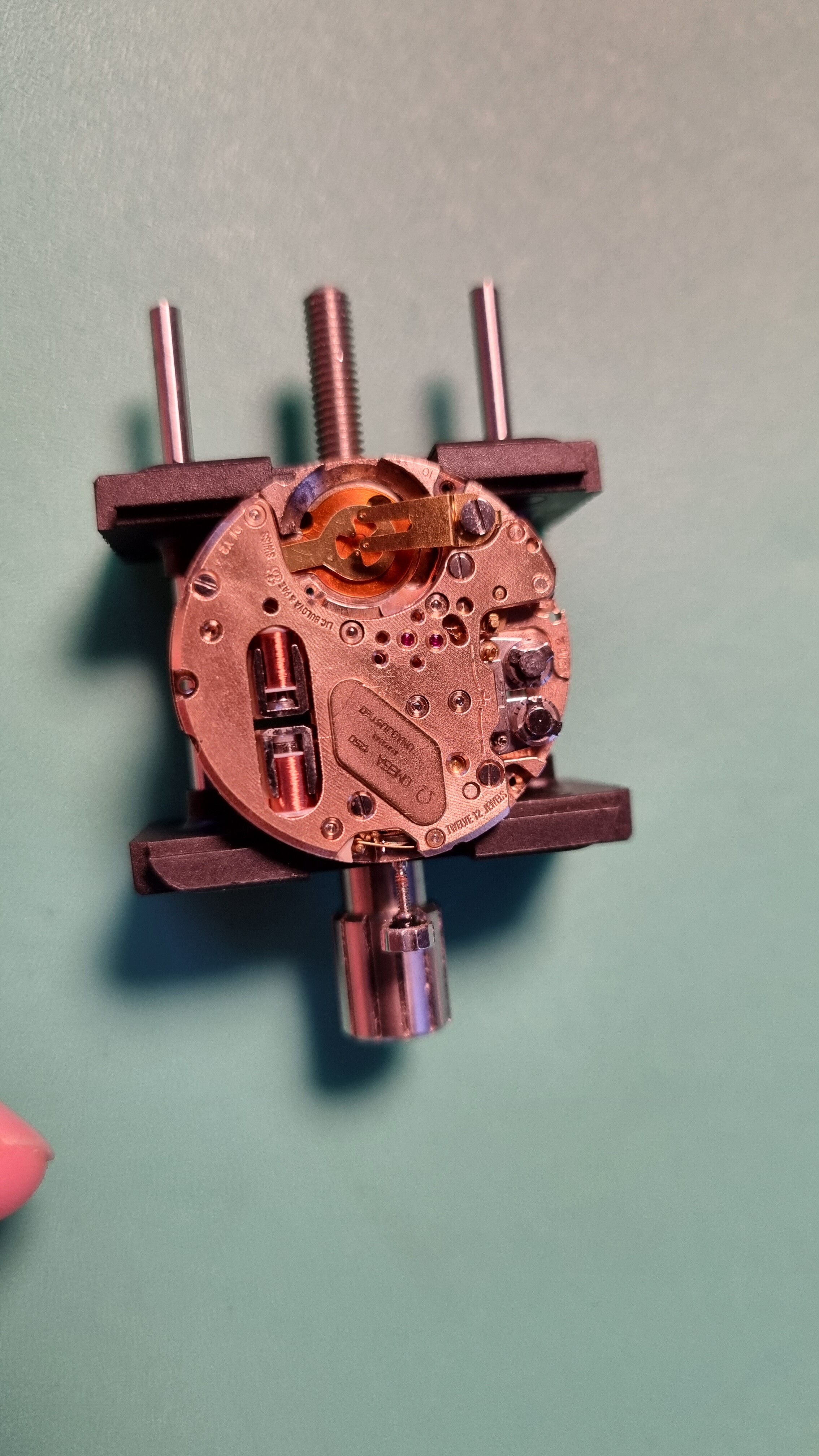

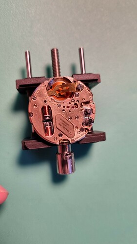

Even weer een update…
Ik heb een ESA 9164 (NOS) op de kop weten te tikken voor 170 Euro. Omdat deze ook een dag vd week complicatie heeft, zijn er een paar kleine verschillen binnenin het uurwerk en op de platine… Dus ik heb de stoute schoenen aangetrokken en heb het stemvork gedeelte overgezet op de cal 1250 van Omega. Deze heb ik eerst goed schoongemaakt (reinigingsmachine + glasvezelborstel).

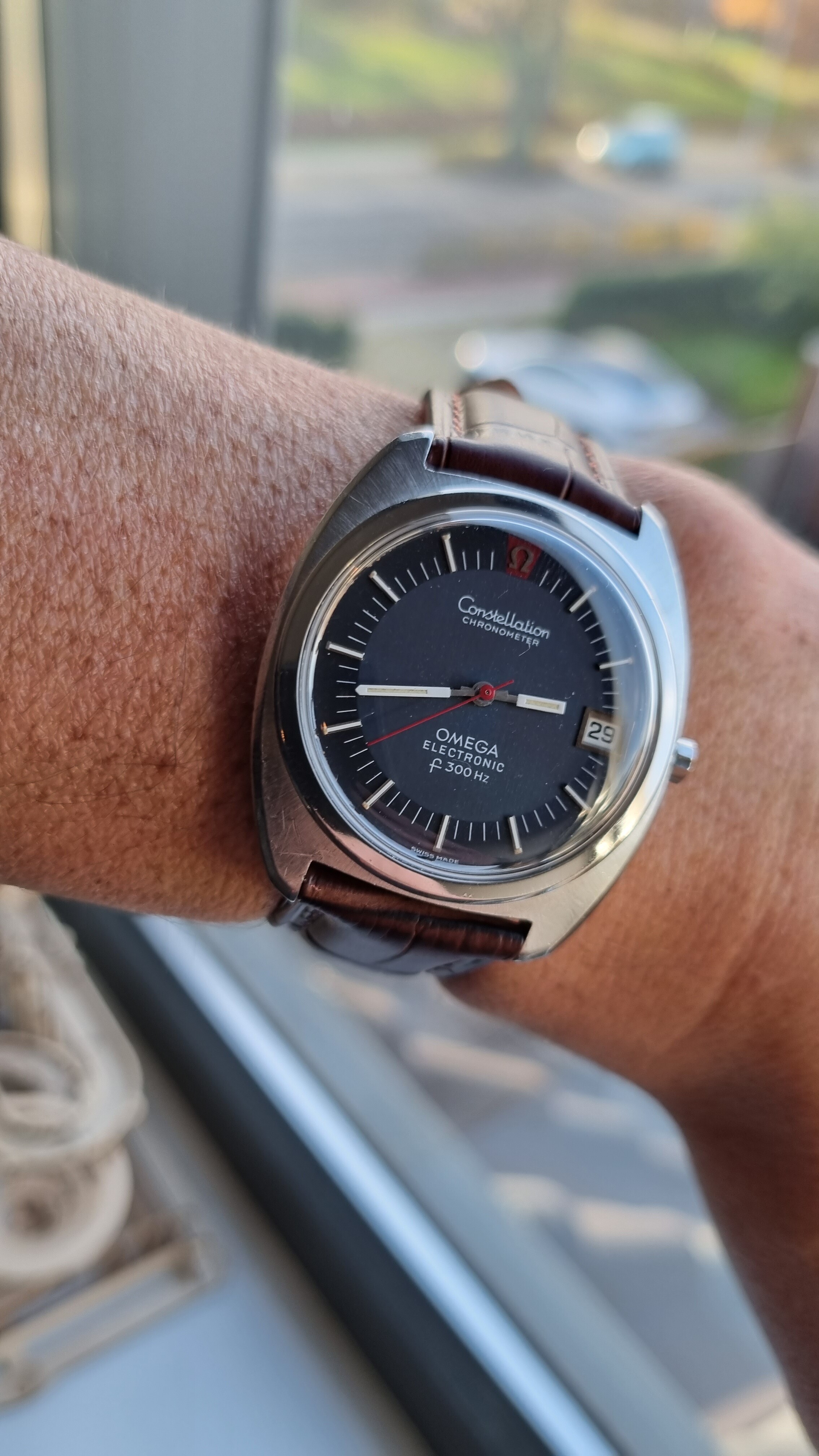

Ik heb net de laatste schroef erin gedraaid en direct even een nieuwe batterij geplaatst; het uurwerk zoemt weer prachtig! ![]()
Al met al een behoorlijke klus, maar met een prachtig eindresultaat! Wanneer alles weer in de kast zit met een nieuw glaasje, post ik nog even een foto van het geheel.
