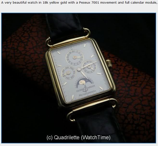

Ik vind net dit plaatje:
een behoorlijk zeldzame Ulysse Nardin michelangelo van voor 1990, zo te zien gebruikt deze dezelfde module (ook opmerkelijk dezelfde nogal ongebruikelijke 0-29,5 aanduiding rond de maanfase)
Al googelend vind ik ook een verwijzing naar een F.Piguet uurwerk, gebaseerd op het Peseux uurwerkje met kalender-maanfase module (kaliber 6501) maar ik kan hier geen plaatje van vinden.
