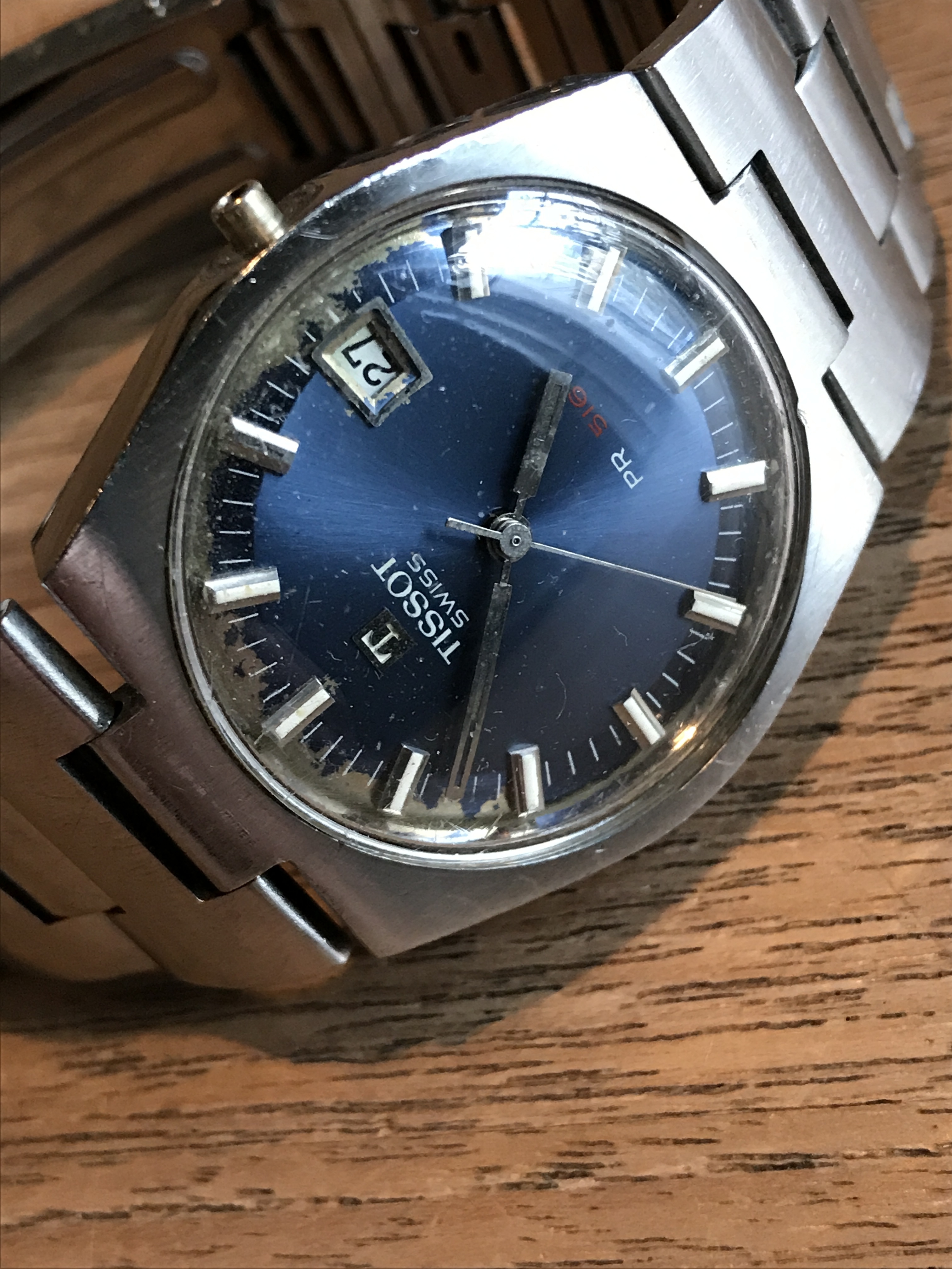

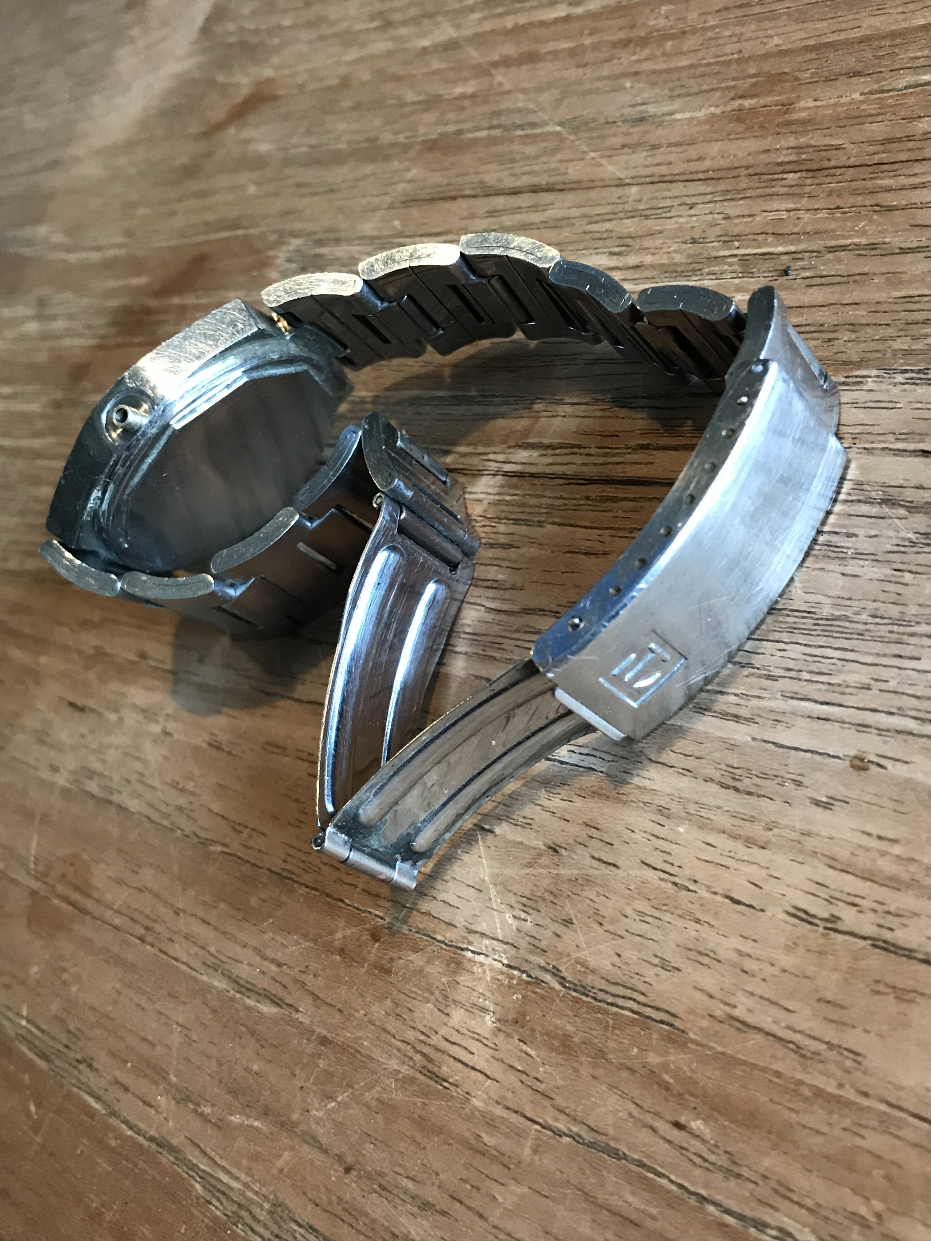

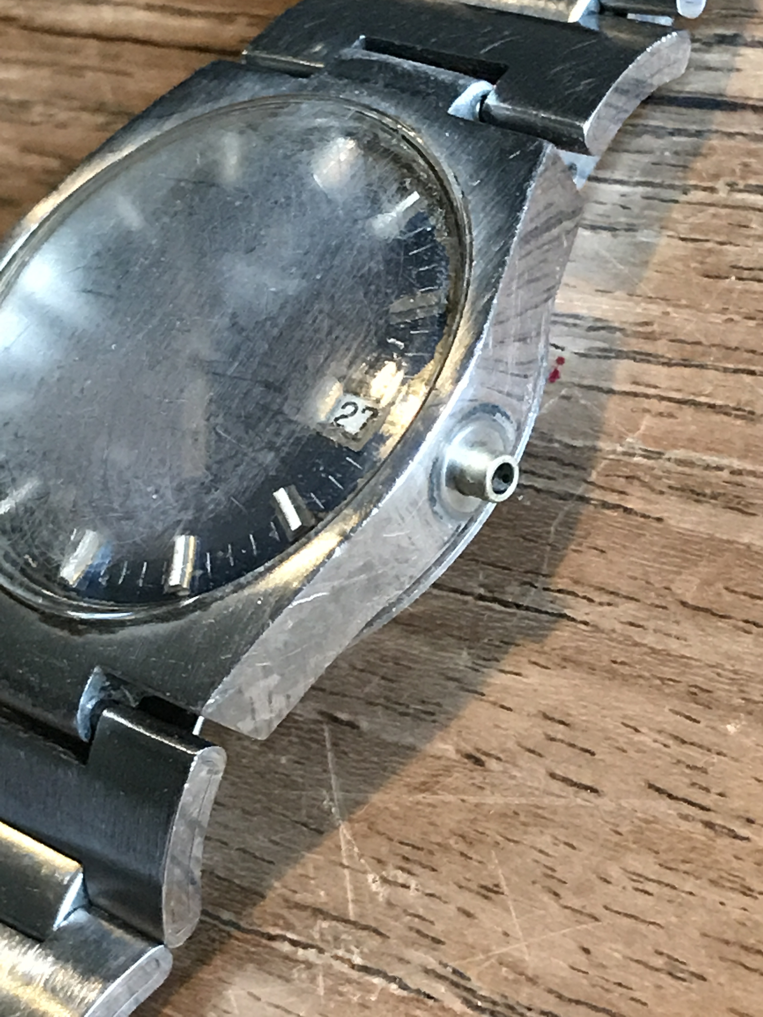

Gisteren binnengekomen via Duitsland. Een Tissot PR516 uit naar ik schat 1965-1970.
Horloge was volgens verkoper in slechte staat maar wel volledig origineel. Bij mijn eerste bod vertelde ik hem dat ik met veel tijd en aandacht zou proberen het horloge in ere te herstellen. Deze Tissot bleek van zijn vader die hem tot het eind van zijn leven had gedragen en aangezien de kroon ontbrak kon hij er niets meer mee. Hij had hoge biedingen ontvangen maar op voorwaarde dat ik hem op de hoogte zou houden van mijn vorderingen mocht ik het horloge voor een habbekrats kopen. Een hebbekrats inclusief verzending.
Hij was erg enthousiast toen ik hem gisteren de eerste foto liet zien na ontvangst. Had even het plexiglas gepolijst :smile:
Plan is om het uurwerk te voorzien van een passende kroon + stem. Een NOS dial is reeds besteld en de kast ga ik volledig schoonmaken en herstellen. Wijzers reinigen en veder loopt het horloge goed bij manueel opwinden…

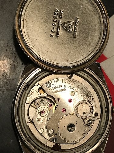

Kan je het open maken, ik denk dat er een uurwerk inzit met veel kunststof onderdelen.
Kan je een foto laten zien
Als dat zo is, dan heb ik nog complete uurwerken liggen, ook wijzerplaat, glas en wijzers, kroon.
Laat maar horen.
Plastic? Dat gingen ze pas later doen…
Goed om te weten! Ik heb een stem incl kroon nodig. Onderdeelnr is mij onbekend. Ben al even aan het zoeken…
Ja deze heeft inderdaad geen kunststof onderdelen.
Maar zo te zien mag het wel worden schoongemaakt.
Ik weet niet of de stem zal passen, het uurwerk met kunststof is geheel anders.
Oh, ik begreep dat je allerlei onderdelen had voor diverse Tissot’s.
Ja, correct, maar dat zijn automatic uurwerken.
Deze uurwerken zijn modulair en veel onderdelen uitwisselbaar, de stift van de automaat is hetzelfde.
Zie hier voor alle uurwerken uit deze reeks:
http://www.ranfft.de/cgi-bin/bidfun-db.cgi?10&ranfft&&2uswk&Tissot_782_1
Hier heb je bijvoorbeeld een stift:
Is de stift trouwens helemaal weg of is alleen het laatste stuk afgebroken? In dat geval heb je misschien alleen een stiftverlenger nodig.
Ah, vandaar…
Er zit een stift in, idd afgebroken , maar ik koop dan liever een kroon + stift.
Alleen wel het liefst één die er origineel ook op zat
