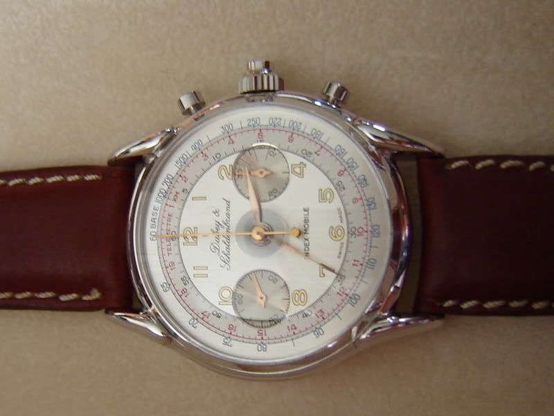

Onlangs heb ik deze chronograaf aan mijn verzameling toegevoegd. Ze (?) heeft een klassiek vormgegeven kast en een qua techniek interessant uurwerk. Het betreft een heruitgave uit begin jaren '90 van de Index-Mobile van Dubey & Schaldenbrand.
Als liefhebber van dit merk stond deze hoog op mijn wish-list. Er worden regelmatig van deze re-issue’s aangeboden, maar deze heeft net dat beetje extra. Deze is nl. in staal terwijl je ze meestal in plaque ziet én heeft een zichtbodem die het gegraveerde en rosévergulde Landeron 248 uurwerk laat zien. In deze uitvoering zijn er maar 50 van gemaakt. Ben er dan ook super blij mee.:slight_smile:

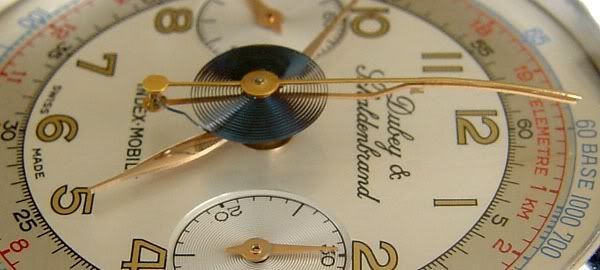

De index-Mobile werd in 1946 bedacht door George Dubey, professor aan de horlogemakersschool in La Chaux-de-Fonds. Hij ontwikkelde deze “poor-man’s” rattrapante met als kenmerk de veer zichtbaar onder het glas.

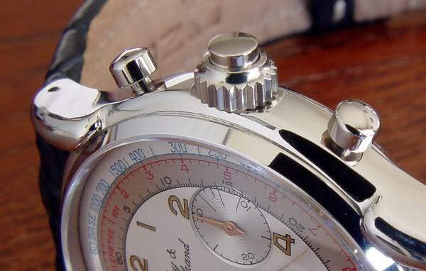

De twee boven elkaar liggende secondenwijzers worden gestart met de knop bij 2-uur. De knop bij 4-uur stopt en reset de wijzer.
  • twee wijzers boven elkaar
Door de extra knop in de kroon ingedrukt te houden blijft de bovenste secondenwijzer staan, je kunt dan een tussentijd noteren. De onderste wijzer loopt gewoon door. Als je nu de knop weer los laat schiet de bovenste wijzer dmv. de veer weer terug naar de eerste.
  • de wijzer schiet dmv. de veer weer terug
  • de knoppen
Enig nadeel is dat je alleen tussentijden kleiner dan 58 seconden kunt meten, anders heeft de ene wijzer de andere al weer ingehaald. :smiley:

Rest nog het wrist-shot…

Ik had dat met die veer al eens gezien maar nooit helemaal begrepen waar het voor was, weer wat geleerd. Maar ik denk dat je toch wel meer dan een tussentijd van minuut kunt meten of is de veer na een minuut helemaal strak “opgewonden”?

inderdaad, hij houdt er dan mee op…de twee wijzers zouden met elkaar botsen.
Ik weet niet hoe ik het anders moet uitleggen.
