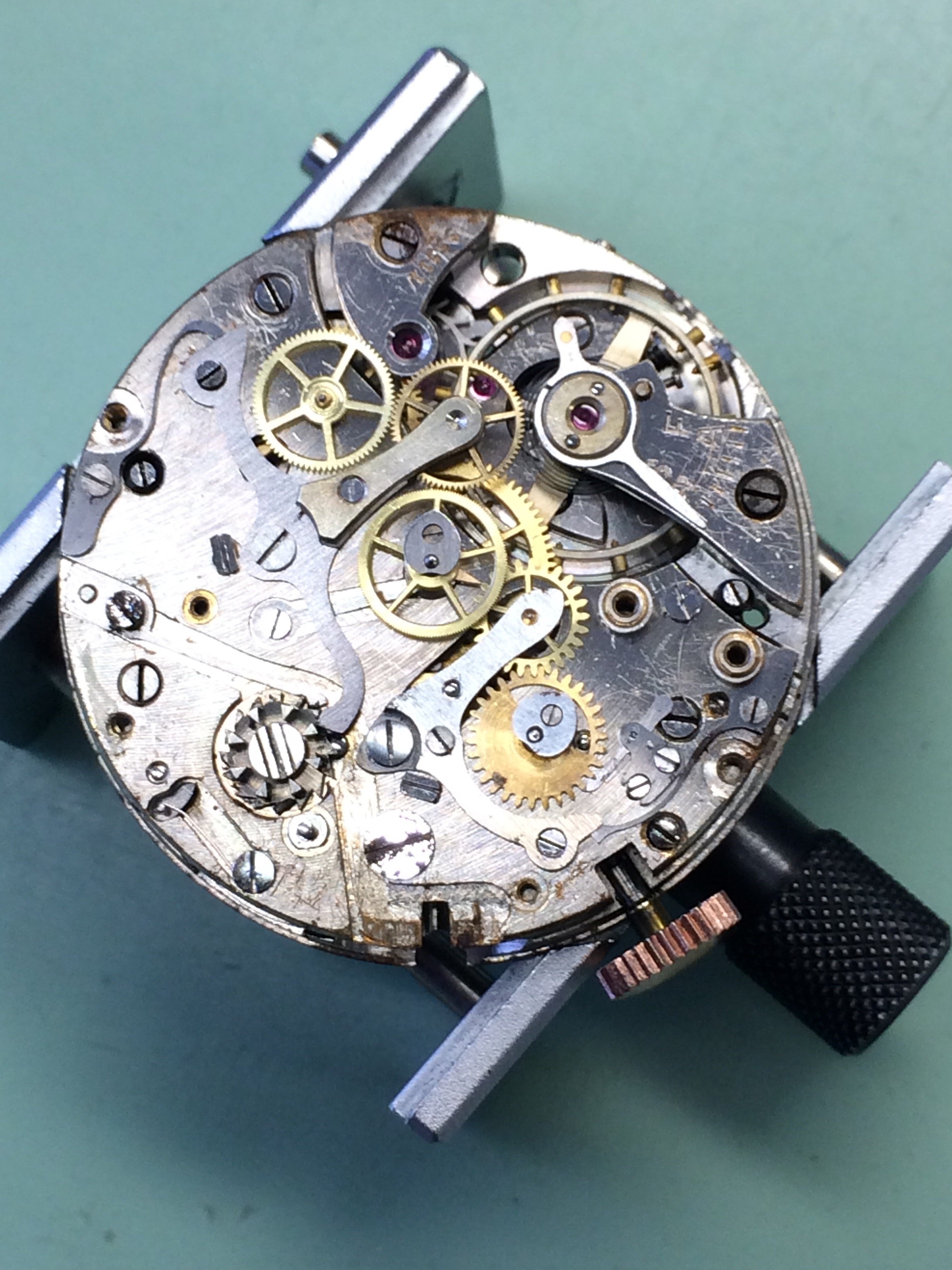

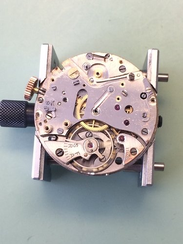

Uurwerk uit de kast; dat gaat bij deze uurwerken nog niet vanzelf; omdat de pushers vast zitten aan het uurwerk moet je het uurwerk al deels demonteren voordat je hem uit de kast kunt halen. Hier weer even alle delen op z’n plaats voor het overzicht:
Demontage van het chronograafgedeelte:

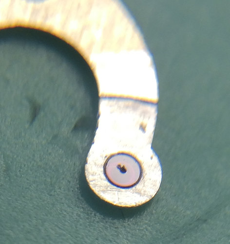

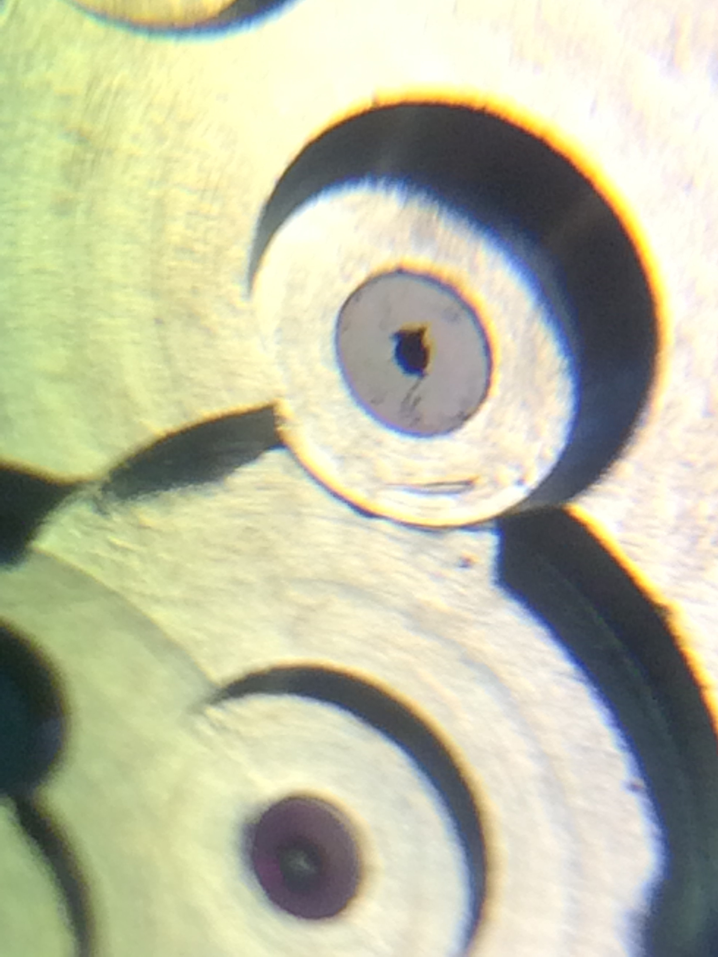

Inspectie van alle delen; bij zulke oude uurwerken kun je problemen verwachten; drie kapotte lagerstenen:

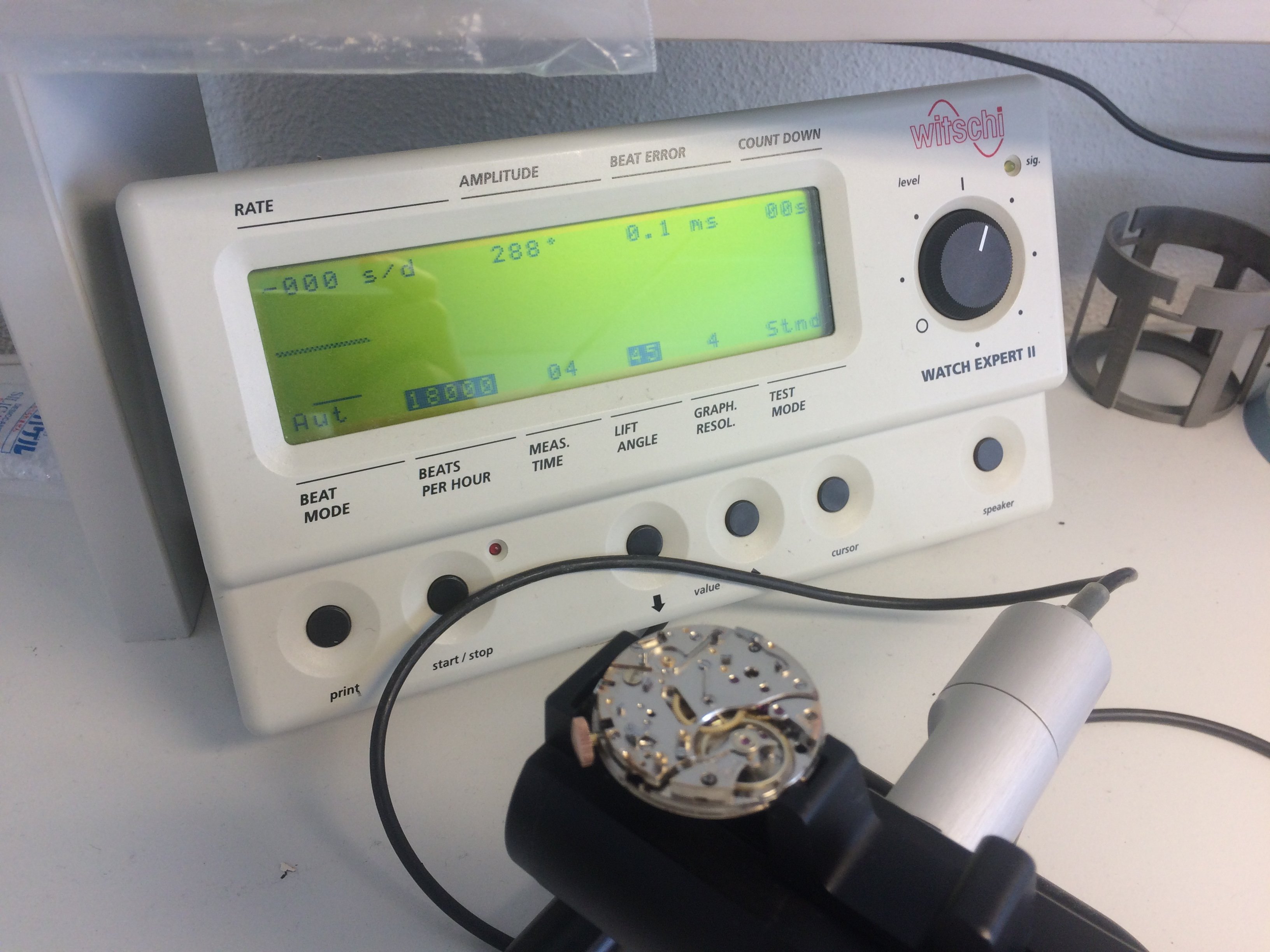

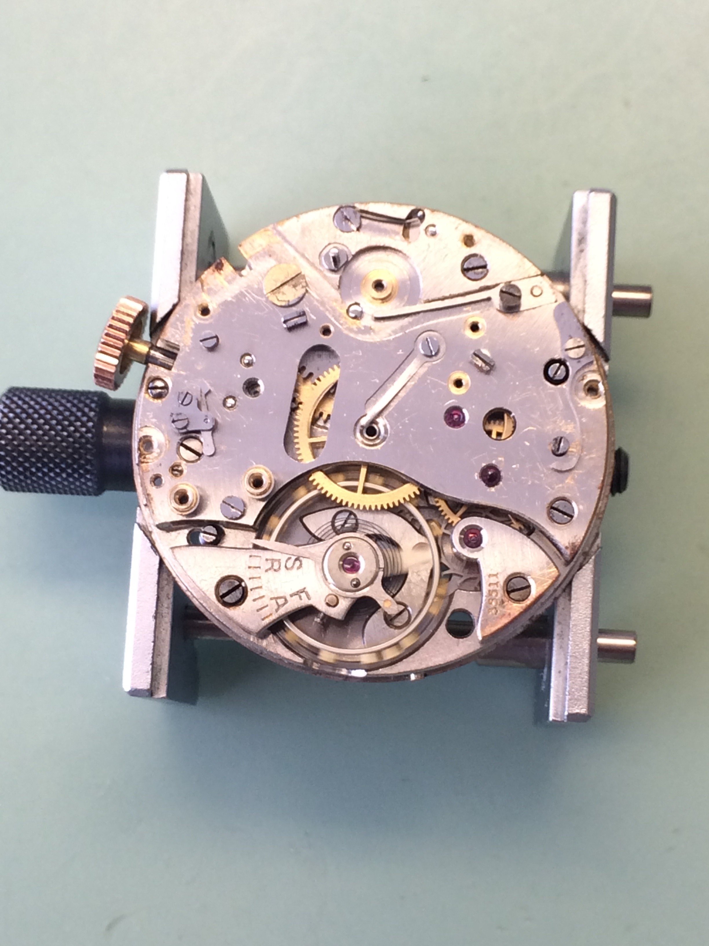

Maar gelukkig geen versleten tappen, dus na het vervangen van de lagerstenen kan het uurwerk weer in elkaar. Hier zit het basiswerk weer in elkaar en is netjes afgeregeld:
Blijkbaar is in het verleden de spiraalveer ooit ingekort; na het corrigeren van de beat error en de rate staat de kompasnaald wat buiten de schaal, maar dat levert verder geen problemen op.

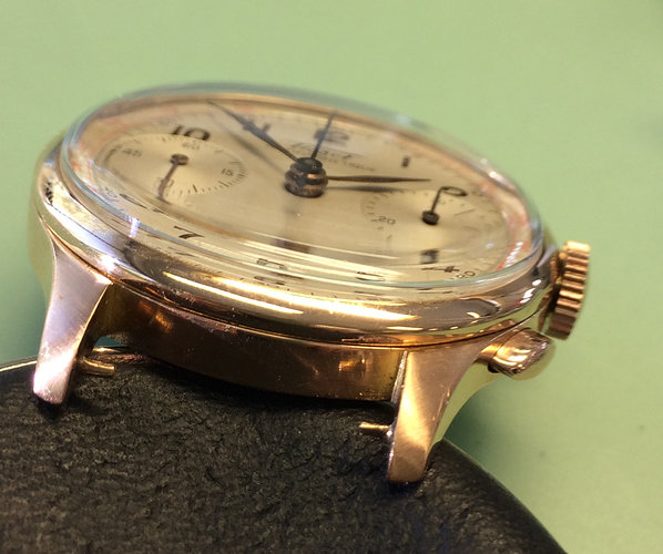

Er zat een veel te lomp hoog glas in, dus dat heeft Floris vervangen door een mooi laag glas:

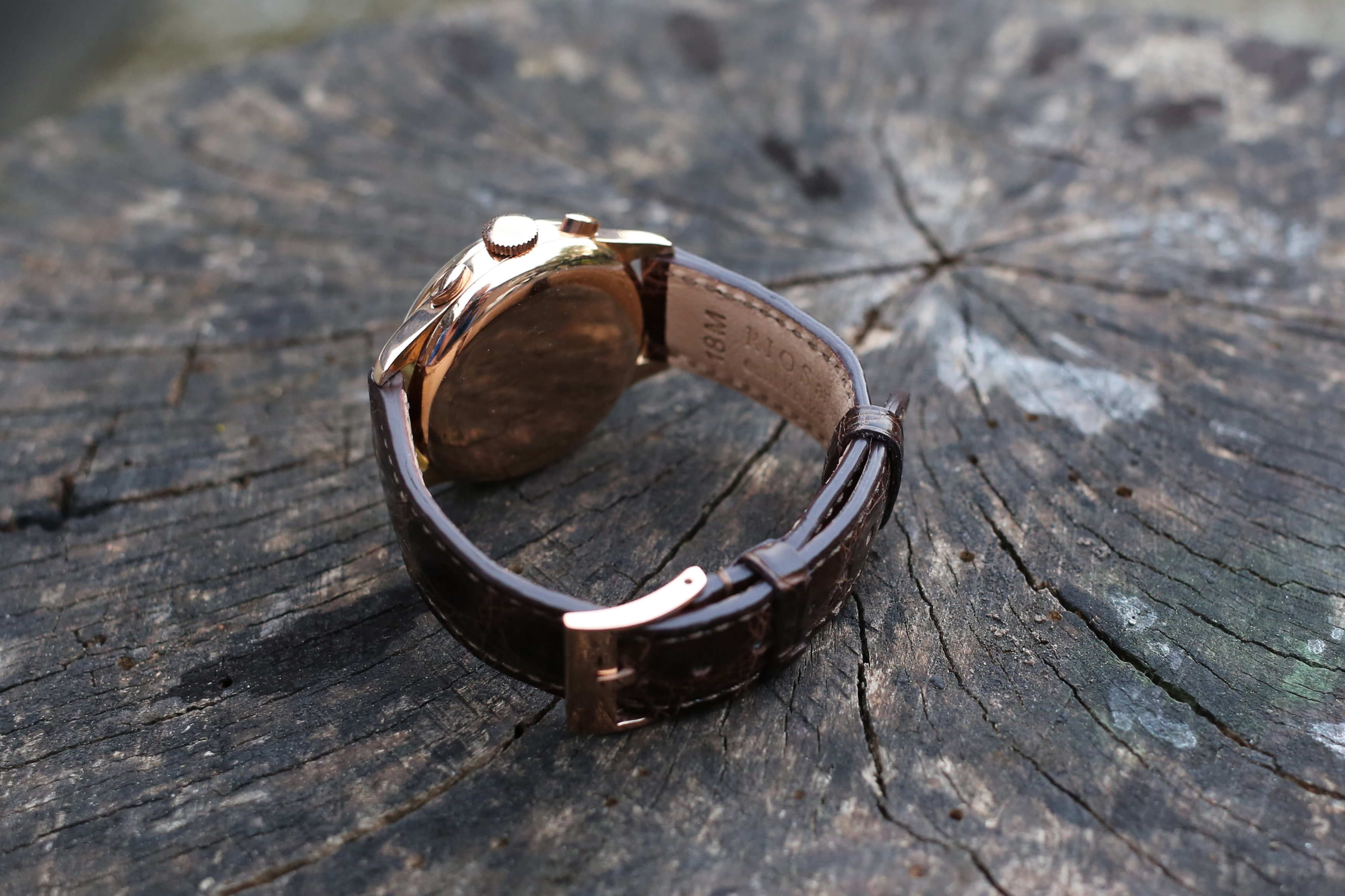

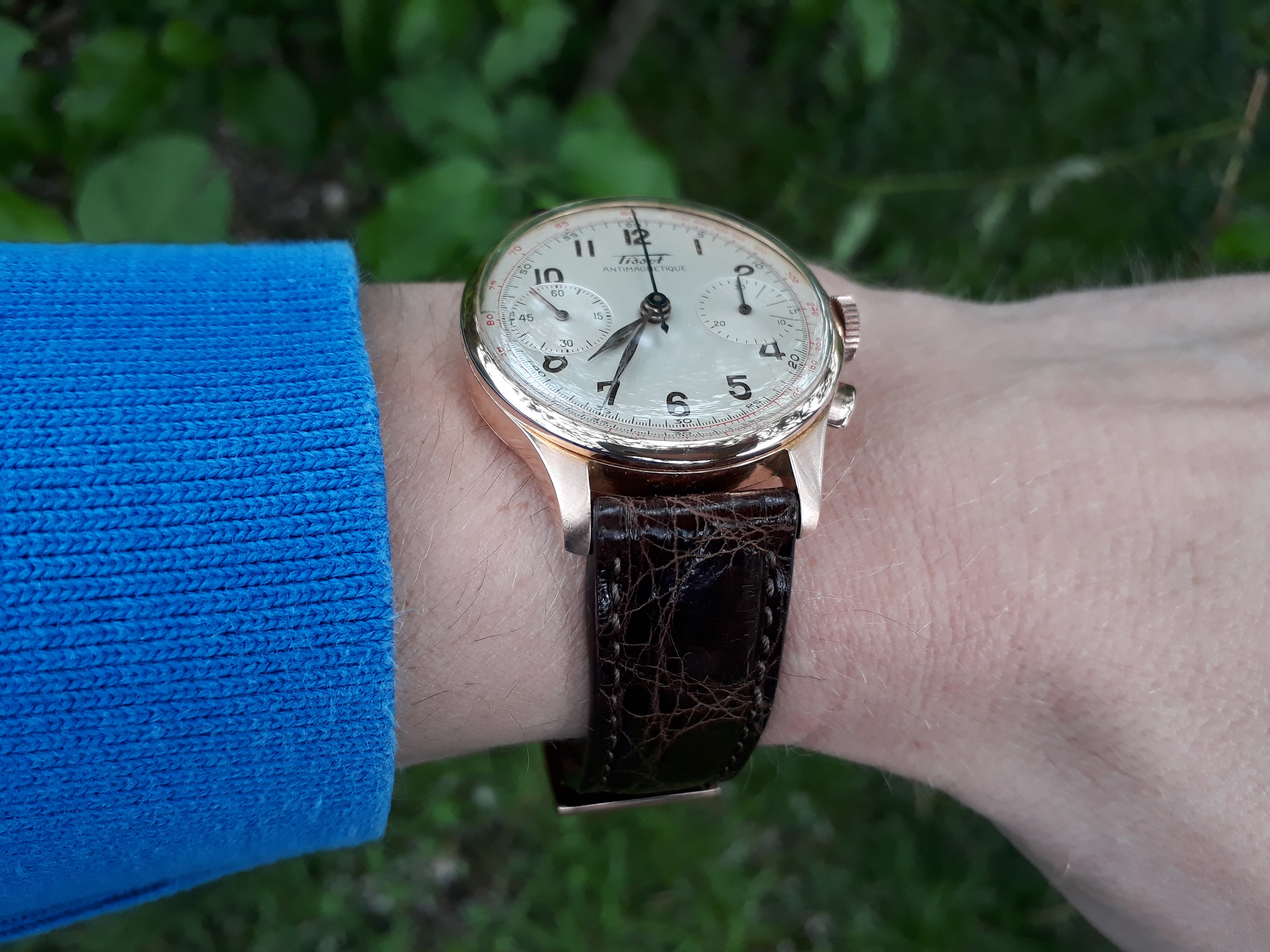

Intussen had ik zelf al een nieuwe band besteld. En omdat dit horloge voor mij een heel nieuwe categorie is, ook maar een nieuwe categorie band besteld, een echte alligator. Normaal vind ik die veel te duur omdat ze meer kosten dan het hele horloge, maar bij deze kan het en het staat prachtig.

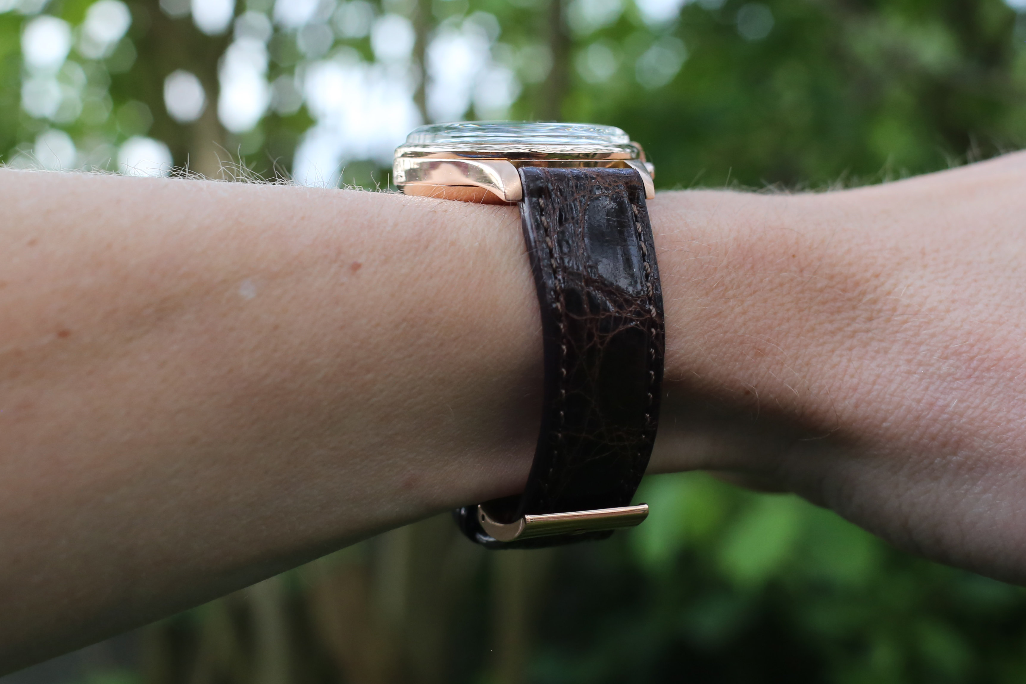

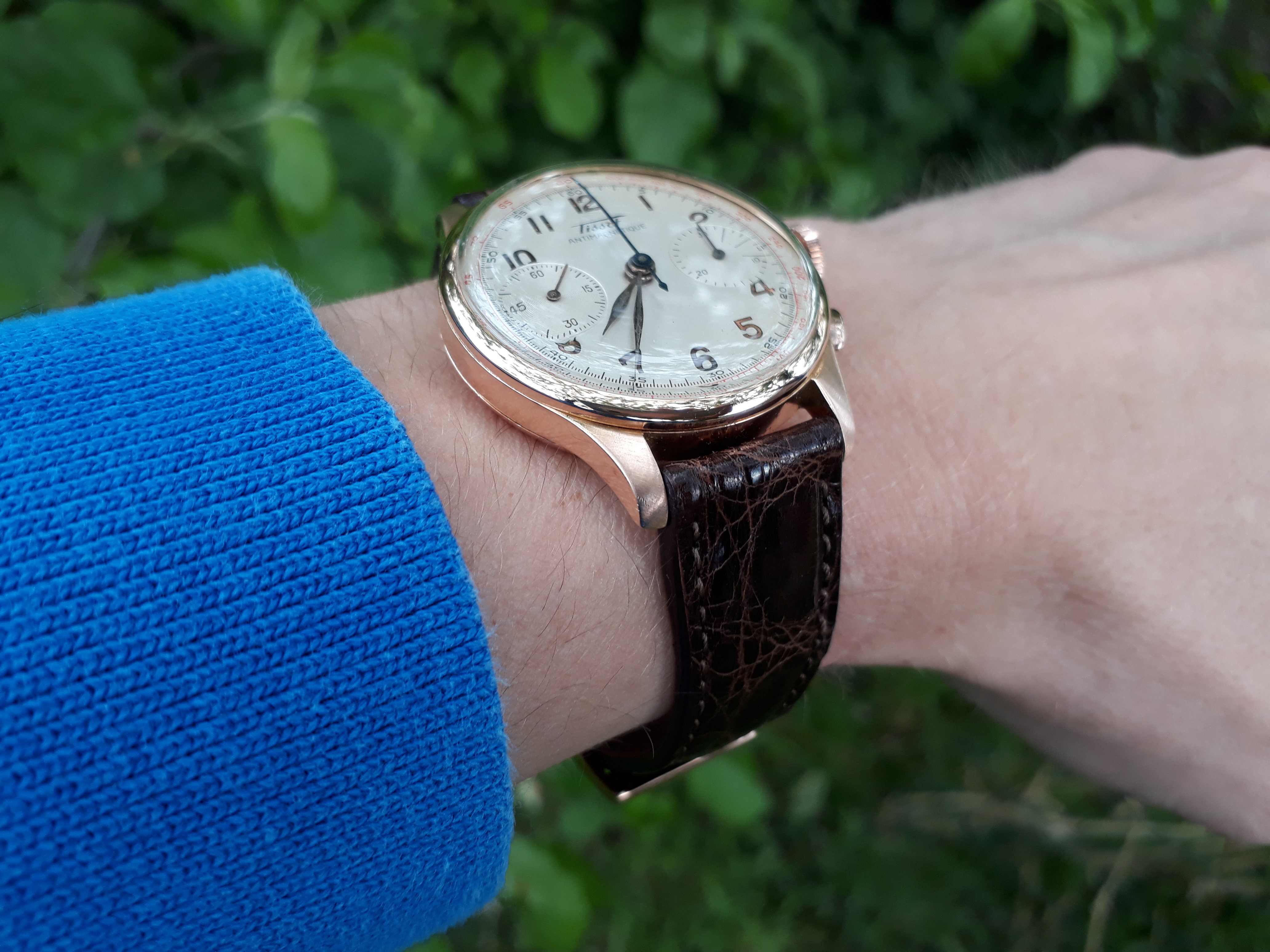

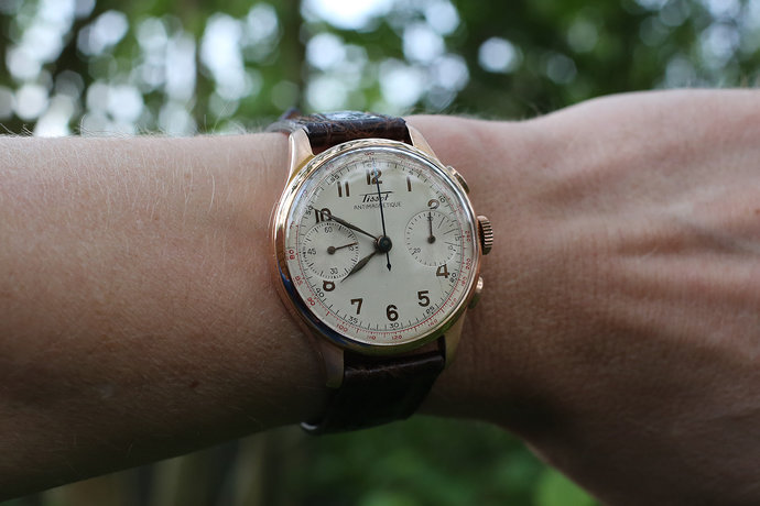

Tot slot nog een paar wristshots:
Blij mee…
