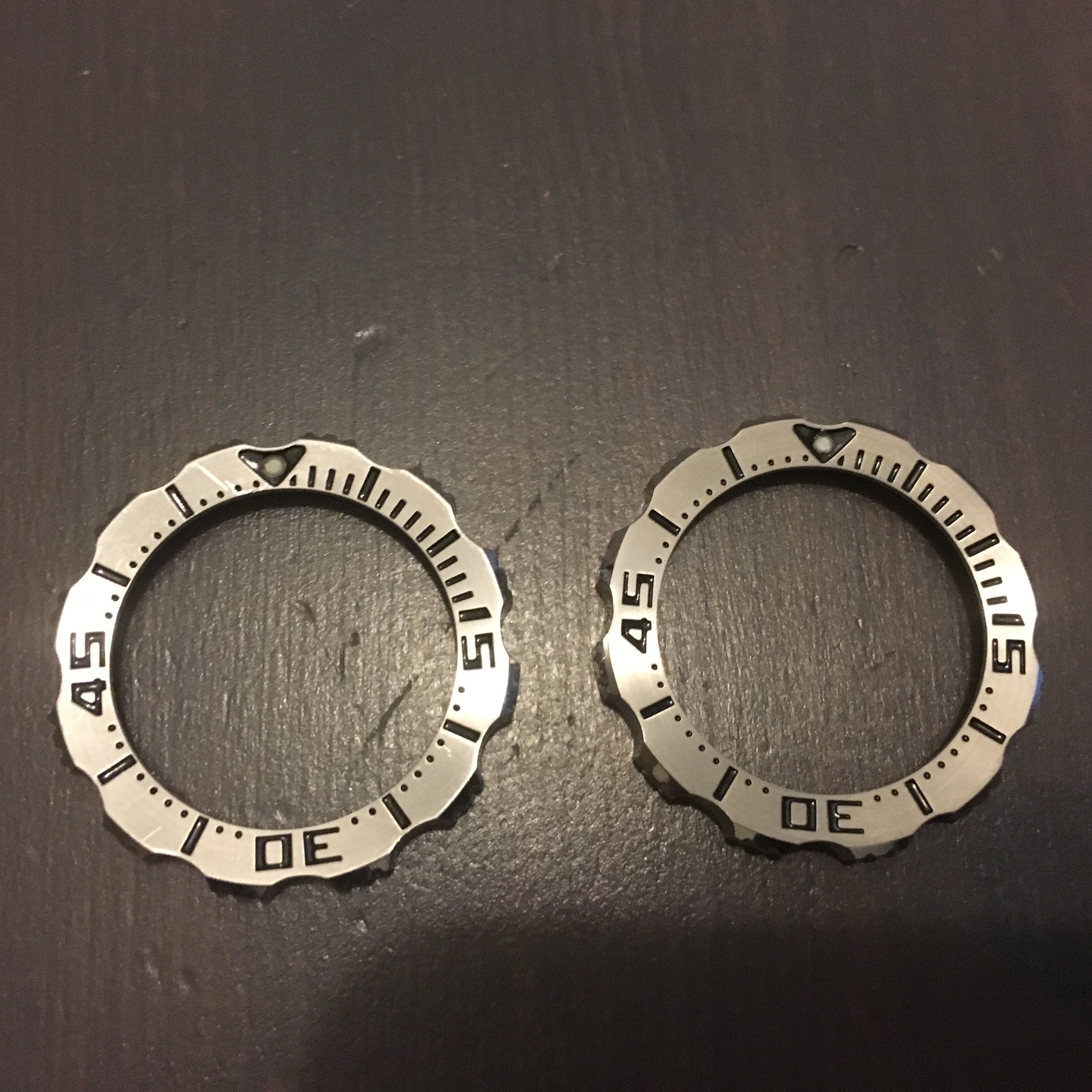

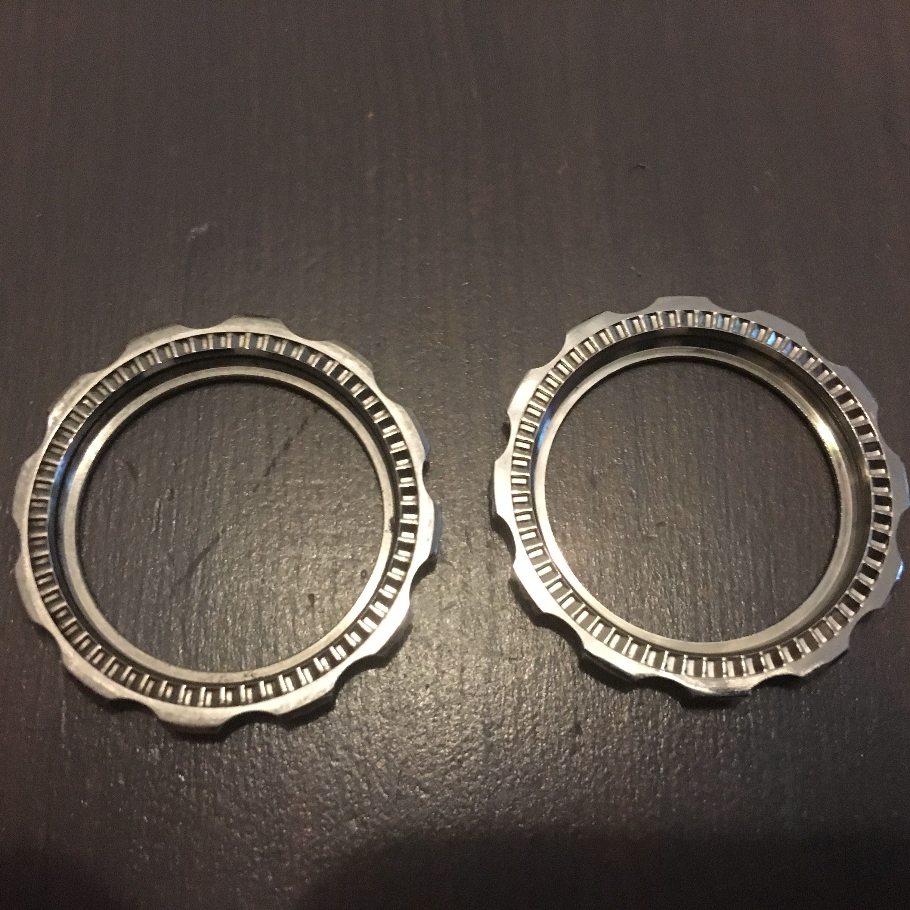

Op de foto is de linker bezel orgineel en de rechter is de nieuwe bezel. Wat mij sowieso opvalt is dat de gleuven iets anders zijn bij de nieuwe bezel.

Het lijkt wel of de groeven anders zijn (zie foto openingspost)
Ah, dat bedoel je met de gleuven :smile:
Lijkt me wel een plausibele verklaring voor het probleem.
@Kwalitijd Precies. Het is moeilijk te omschrijven :stuck_out_tongue:
