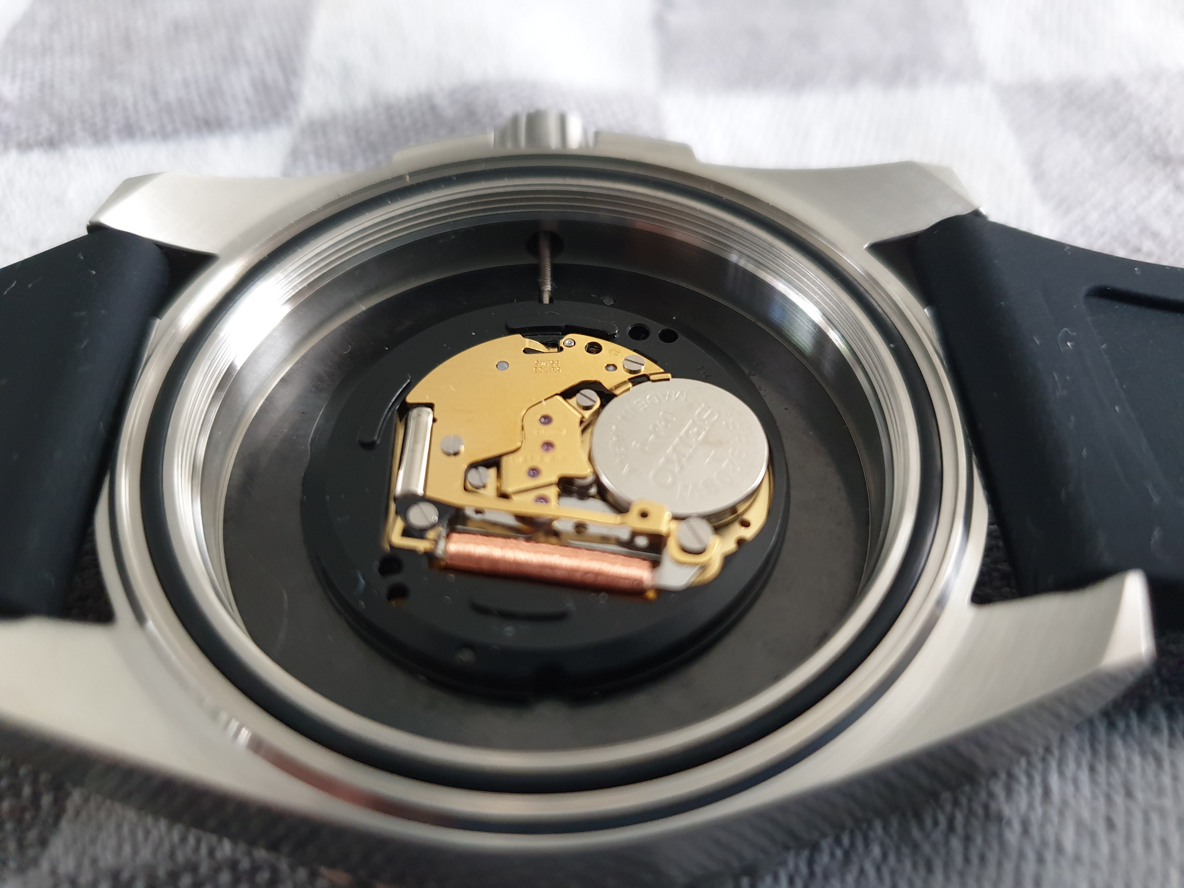

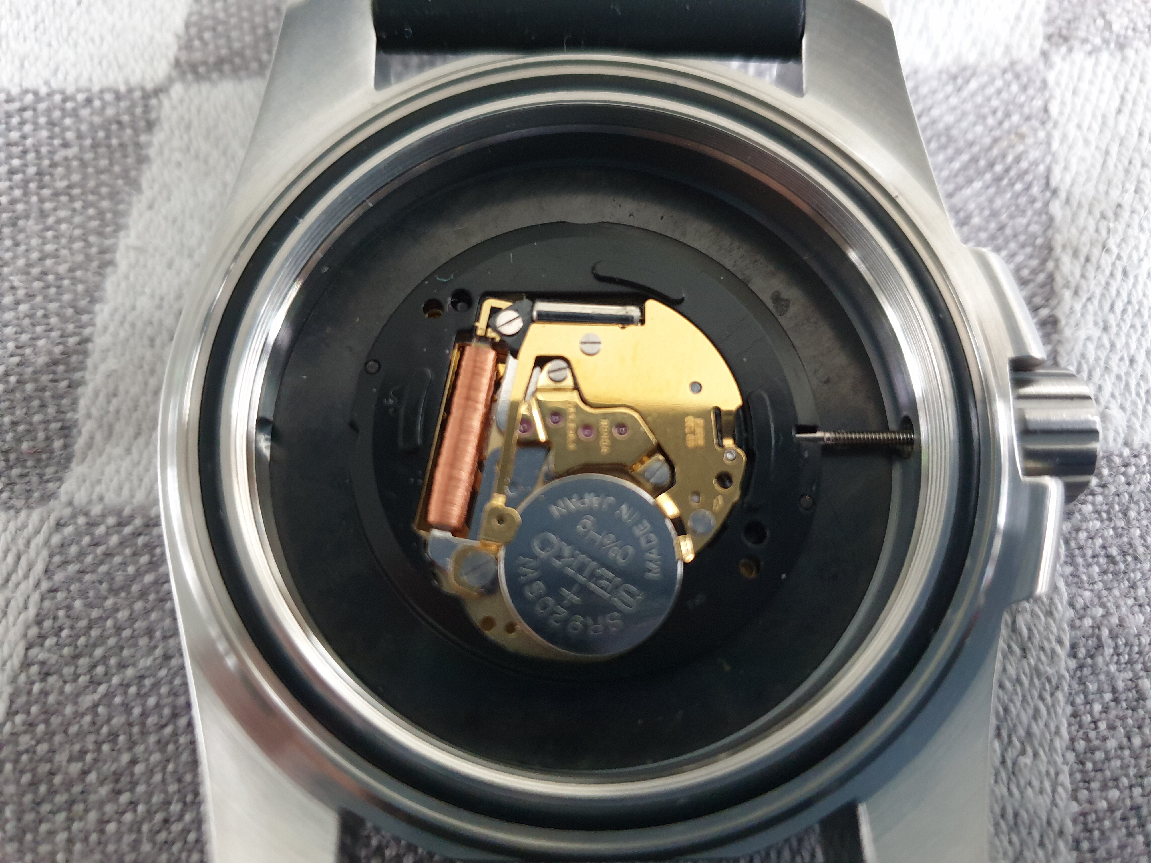

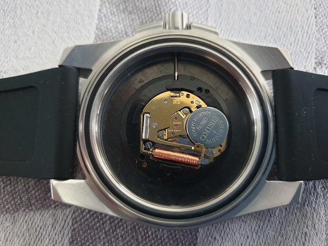

En ja hoor daar gaan we, hij doet dus helemaal niks met de nieuwe batterij (Seiko sr927sw 1.55 volt)
Iemand enig idee wat er aan de hand is met de deep blue?

Is de isolatiefolie onder de batterij nog wel aanwezig? Vaak wordt dat vergeten, check dat eens :slight_smile:
Dank je voor je hulp.
Folie zit er gewoon in…
Vorige eigenaar is misschien uitgeschoten met de schroevendraaier? Die spoel zit op een hele kwetsbare positie…
Die zegt dat ie hem niet los heeft gehad.
Zo ver ik weet heb ik hem ook niet geraakt.
Misschien toch maar op zoek gaan naar een nieuw uurwerk. Als het goed is zit er een Ronda 715 in.
Zo te zien 2 tientjes op ebay, dan valt de schade mee.
Schroefje rechts van de spoel aangedraaid, zeker weten dat de batterij niet dood is. (Kan gebeuren met een nieuwe batterij)
Heb je de kroon wel dichtgeklikt zodat je het uurwerk “aanzet”?
Met de kroon uit staat ie in powersafe-mode en staat stil. Just making sure…
De kroon is wel dicht als ik de foto’s in de openingspost zie.

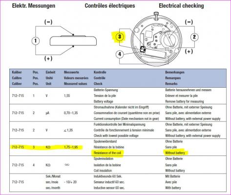

Het electrische circuit kan nog worden doorgemeten op breuk (o.a. de spoel, zoals @MartijnV al suggereerde), zie bijgaande sheet:
Ik denk dat dit waarschijnlijk te ver gaat, dus dan naar de horlogemaker ermee :thinking:
Ps. Het gaatje met pijl is toch niet om te resetten, maar om de stift en kroon los te maken?
Je kan het proberen als reset, nee heb je al :neutral_face:
Top diagram dit! Als je een multimeter hebt die weerstand kan meten, dan kan een kind de was doen :slight_smile:

Ik kan hem zelf niet doormeten. Zo ver gaat me kennis jammer genoeg niet.
