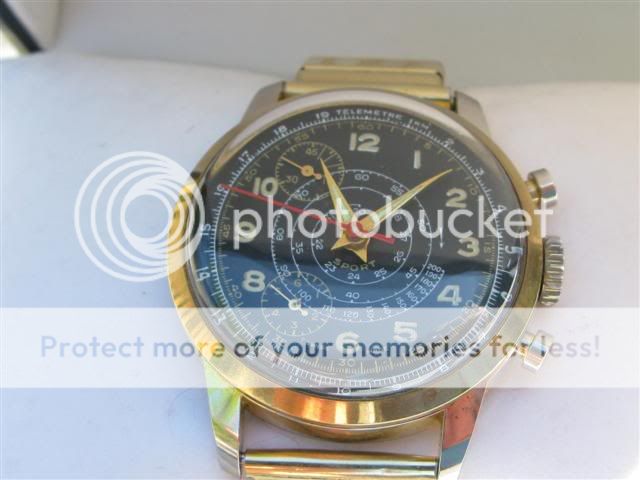

Normaal verzamel ik oude Seiko’s , voornamelijk duikers en chronografen, maar soms iets geheel anders.
Ik werd gefascineerd door de wijzerplaat en heb het horloge in een opwelling gekocht.
Het blijkt toch wel een zeer oud merk te zijn met een aardige historie toen ik me erin ging verdiepen. De firma blijkt opgericht door R.Laponouse in 1924 in Zwitserland. Het maakt al heel lang Stift-anker uurwerken, al heb ik geen idee wat dat precies zijn. Het was een familiebedrijf en ze maakten zogenoemde Roskopf horloges, die voortkomen uit het brein van de horlogemaker George Friedrich Roskopf ( 1813-1889). Die waren erg robuust en zeer gunstig geprijsd, met verticale stalen pinnen in plaats van de gebruikelijke jewels, vandaar dat ook dit horloge slechts 1 jewel heeft, ik hoop dat ik het goed omschrijf.
In de 50-jaren waren ze heel succesvol onder de merknaam Lapanouse en ook Cimier en maakten deze soort pseudo chrono’s met een telemetrie en tachymeter verdeling in zeer grote aantallen. In 1985 sloot de fabriek wegens gebrek aan een opvolger. Sinds 2003 maken ze onder de merknaam Cimier weer horloges vanuit centraal Zwitserland. Tot zover de historie.

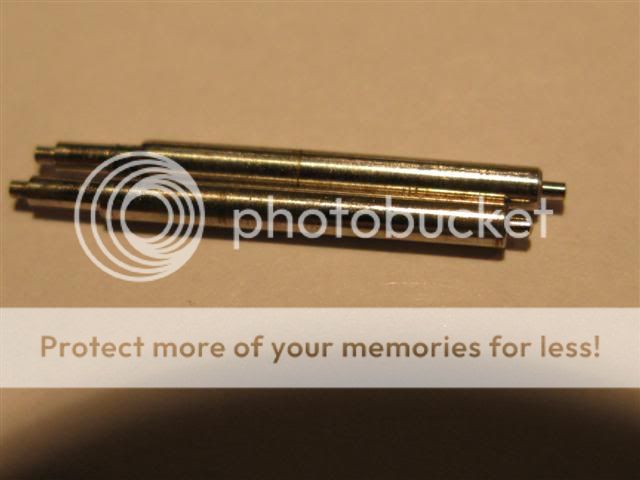

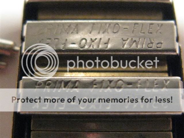

Eerst de band verwijderd, leuk detail was dat de pushpins maar aan 1 kant een verend element hebben, dat had ik nog nooit eerder gezien. Ik denk dat de geheel metalen rekband dan ook origineel is, goudkleurig en in prima staat. Mooi in de ultrasoon gedaan en blinkend er weer uit. Een ultrasoon apparaat kan ik iedereen aanraden voor horloge banden, kronen, pushpins etc. ideaal en zeer snel wordt alle vuil losgemaakt van plaatsen waar je anders nooit bij komt.

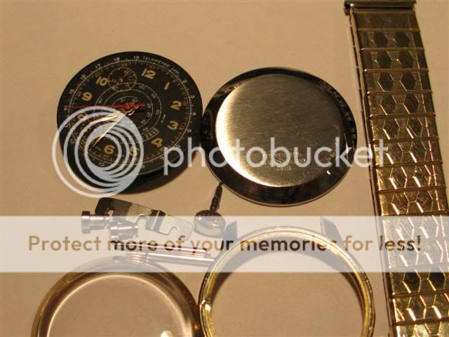

Ik heb het uurwerk uit de kast gehaald, dat gaat via de voorkant. De kast die verguld is en wat erg afgesleten is, zo goed mogelijk het resterende verguldsel eraf gepolijst met een zachte doek om geen krassen te maken. Niet alles is eraf, maar het staat al veel beter, want het is m.i. geen messingkast, want hij glimt keurig als rvs, maar voelt daarvoor weer te licht aan. De wijzers zijn nog erg mooi en de wijzerplaat ook, die heb ik er niet afgehaald. De deksel is ook in uitstekende staat en vermeldt aan de binnenkant R. Lapanouse LTD. Het plastic glaasje is goed en heb ik met plasticpasta weer mooi gepolijst en ziet er weer prima uit. De glasrand was verweerd en ziet er ook weer blinkend uit.
Ik heb de chronoknoppen verwijderd en alles goed schoongemaakt.
De kroon is in tact en in prima staat volgens mij.
Maar nu komt het, ik kan hem niet opwinden met de kroon, wel de uren verstellen, waarbij de kleine chrono wijzertjes meedraaien. Er mist ook een schroefje van het grote opwindrad, maar dat is niet het euvel. Ik heb hem met de vingers kunnen opwinden en voel de spanning toenemen, maar na voorzichtig de balansje een zetje te geven, begint ie wel te lopen, maar stopt na een 5-tal seconden.
Geen idee waarom hij niet loopt, maar ik durf het uurwerk niet verder uit elkaar te halen, geen ervaring in, en krijg het waarschijnlijk nooit meer in elkaar.
Omdat het toch wel een leuk horloge is en veel ouder dan ik dacht, waarschijnlijk tussen 1950 en 1956 , heb ik hem voorzichtig weer in elkaar gezet, om geen domme dingen te doen waar ik geen verstand van heb. Als er forumleden zijn, die interesse hebben en er meer verstand van hebben ben ik best bereid om er weer afstand van te doen. Het was in ieder geval erg leerzaam en leuk om eraan te werken en het resultaat te zien.
Mijn beste,
Ik heb met plezier jou post gelezen.
Een goed verhaal, prachtige foto’s en een heldere geest, beschrijven op een bijna educatieve manier dit bijzondere horloge.
Ik wens je dan ook veel genot bij het koesteren en vooral dragen van dit bekoorlijke horloge.
Echt een verschrikkelijk mooi horloge. Ben zelf ook meer een Seiko man maar deze is wel echt mooi. PB-tje gestuurd.
Hardy,
Prachtig horloge en verhaal! Je durft wel zeg: zo uit elkaar halen. Volgens mij heb je talent. Ik voorzie nog veel boeiende verhalen van jouw hand hier op het forum.
Ik denk dat je dit weekend al aanbiedingen hebt voor dit horloge.
Groet en fijn weekend, Frank
dank je voor jullie complimenten. Als ik hem nu aan het lopen had gekregen was het helemaal mooi geweest, maar ik weet mn beperkingen en wil het horloge niet verpesten.
Hallo Hardy
Die kasten zijn van een soort alluminium,daarom zijn ze zo ligt.
Het is eigelijk een soort crono voor mensen die zich geen duure crono konden kopen,maar toch graag wat wijzers op hun klokje wilden hebben.
Er zit inderdaat een stiftanker in.stalen pennen in plaats van robijnen ankersteentjes,jammer dat hij niet werkt anders had je het verschil kunnen horen,die horlogs tikken nog echt.
Ik heb er zelf ook een,het call is erg spaarzaam uitgevoerd,maar tot mijn ver en bewondering loopt dat ding verbazend goed en ook op tijd,ik draag hem dan ook geregeld.
Er staat nog wel wat over te lezen op dit forum,probeer de zoekfunktie maar eens.
Ja, dit zijn leuke horloges, je ziet ze ook vaak met de drukknoppen aan de linkerkant.
Groeten, Chris.
