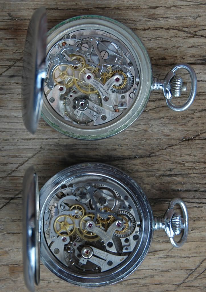

Ik heb nog twee Minervas stopwatches waar ik wel wat vragen bij heb:S:S:S.
Ik weet dat Minerva voor chronograaf stopwatches gebruik makte van cal. 19/25
maar rare aan die twee is dat ze eruitzien al gewone 19/9.
Na honderdtal keer alles bekeken te hebben vil mij op dat onder de centrale secondewijzer nog twee busjes mee draaiden, met een potlood streepje opgezet en toen blijkt dat ie 60 minute deed om rond te draaien ( bovenste).
Toen heb ik gedacht, hei dat is 19/9 gebruik uit noodzaak of… kijken of ik de kroon kan uittrekken zo als je tijd verzet, maar dat lukte mij niet.
Dus frustratie X(X(X(dat ik niet onder de wijzerplaat kan kijken of een of andere aanpassing of modificatie plaats heeft gevonden)-
Een paar foto’s
volgens mij zijn zulke uurwerken gewoon het chronograafkaliber 19/9, als je twee “busjes” ziet onder de centrale chrono sekondewijzer, dan betekend dat dat ook het uurrad gemonteerd is (bovenste “busje” is minutenpijp, onderste busje is uurrad); misschien is enkel de tirette aangepast of geblokkeerd zodat de kroon niet uitgetrokken kan worden naar de tijdverstel-stand, misschien ontbreken de tussentandwieltjes (wijzerverzetrad) ook, maar dat kan je alleen zien als je de wijzerplaat eraf haalt.
Het is wel een erg vreemde keuze om de 19/9 te gebruiken voor zo’n stopwatch, het zou (denk ik) toch veel goedkoper zijn geweest om een 19/25 (wat al een echte stopwatch is) te gebruiken en daarvan de rattrapante onderdelen te weg te laten…
Groet,
Paul

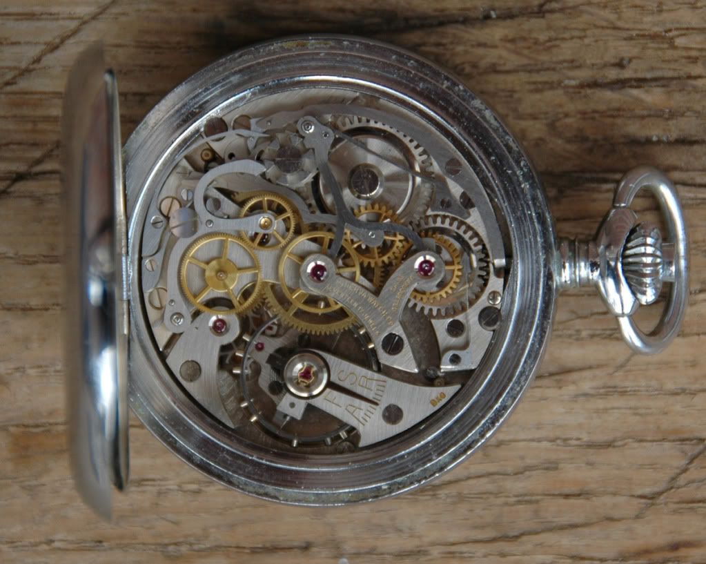

Volgens mij is het ook een 19/9, en bovenste busje draait in 60 minuten rond.
Uurwerk op de onderste foto is zelfs met incabloc, dus ook recent jaren 60’ of 70’ gemaakt en als nieuw.
Eigelijk was en is bedoeling om die uurwerk in combinatie met onderstane wijzerplaat, gekocht bij een horlogemaker uit Zwitserland ( oude voorraad ) te koppelen tot een leuke polshorloge ( nu nog horlogekast vinden).
