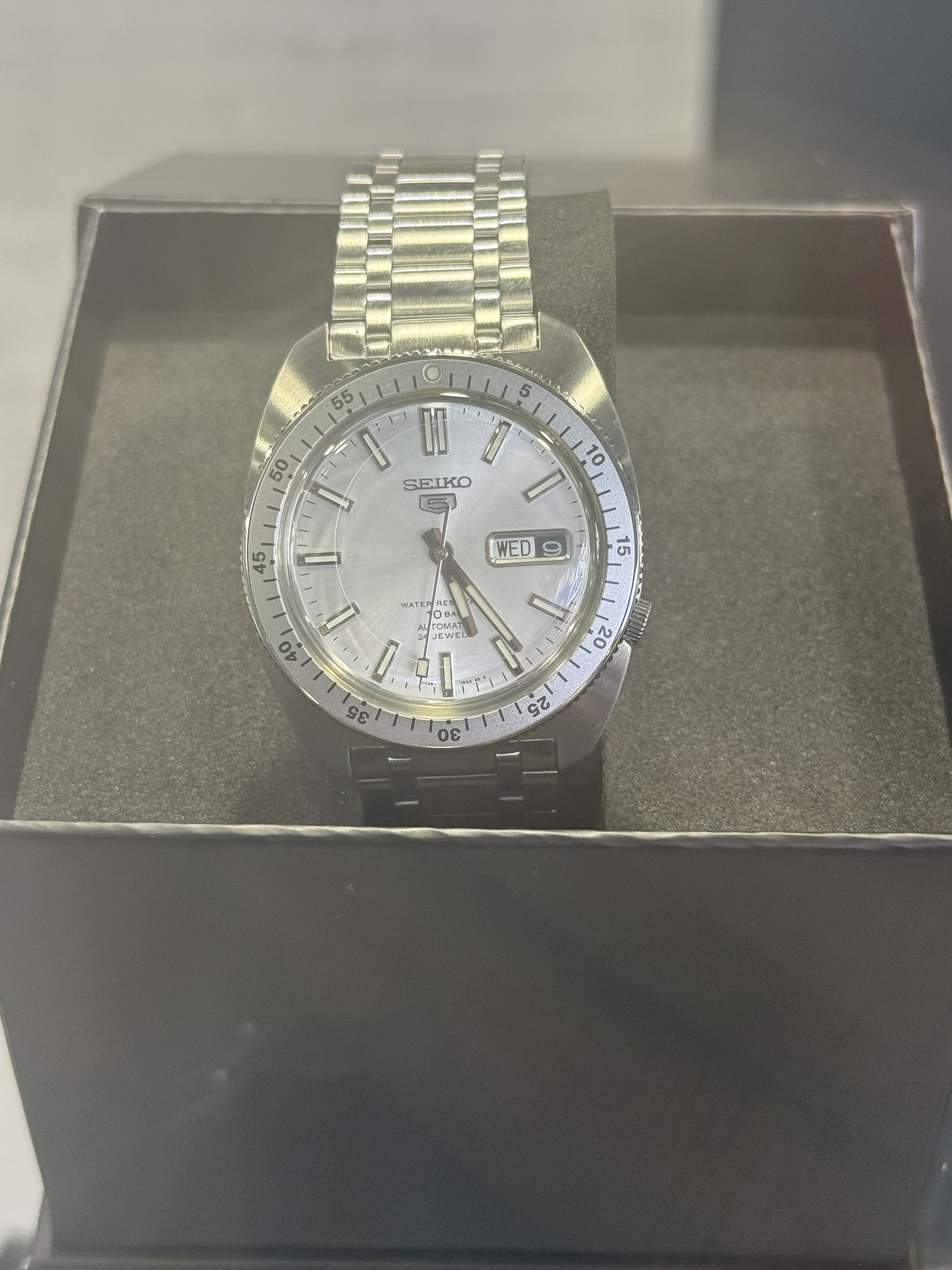

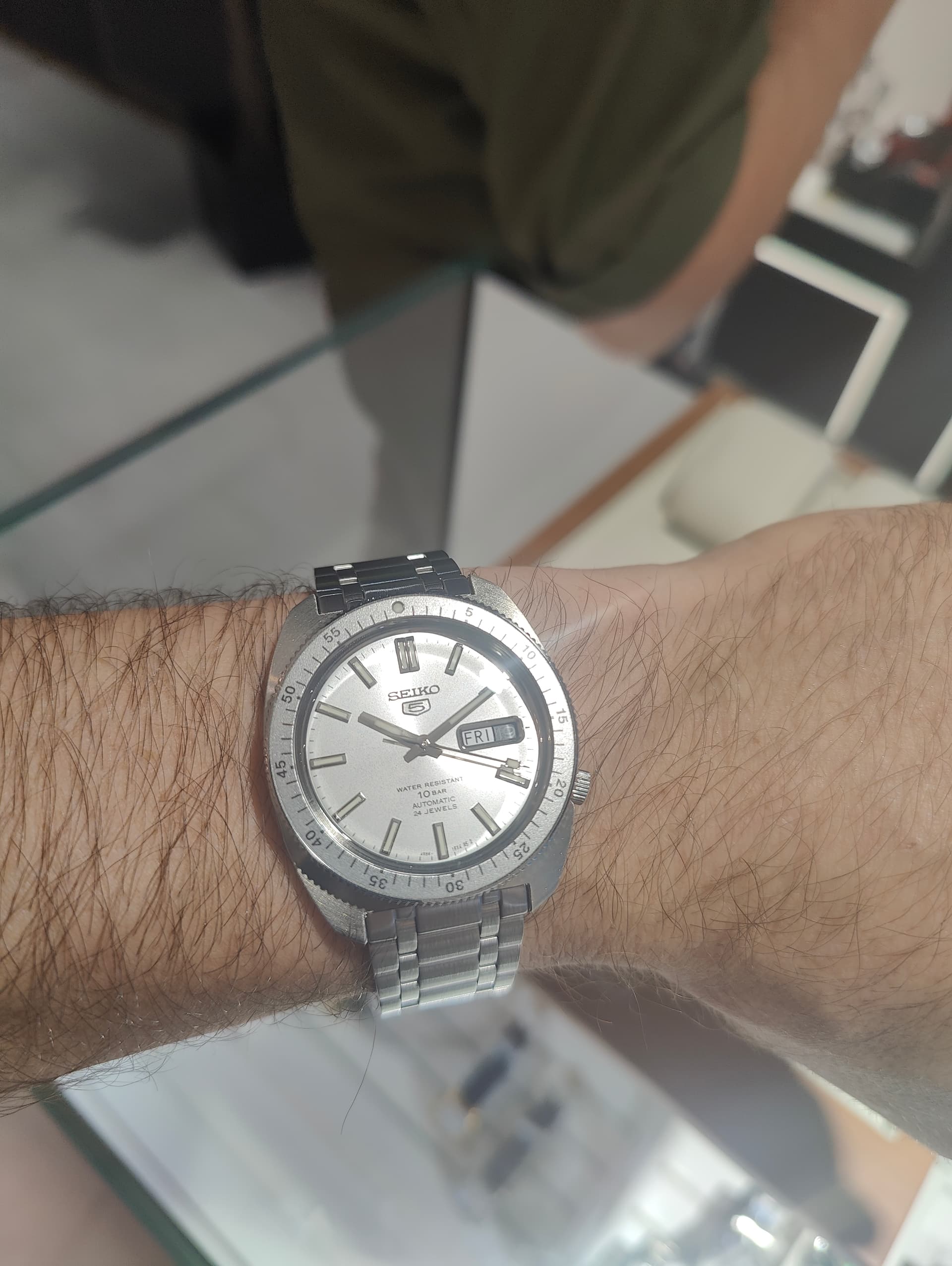

Hoe deed de datum het bij deze? Kwam deze tegen bij de lokale juwelier in Middelburg en vond de datum toch wel extreem uit het lood staan.
Was niks mis mee! Zwarte variant lag er ook maar niet gepast helaas.
Die heeft weinig kracht gehad of is terug gedraaid gok ik. Even doordraaien en het euvel is verholpen.
Als het dat niet is, is de ster op de schijf, die er met frictie in zit, los. Dan moet die met de triebniet vastgezet worden. Lijkt mij sterk met een nieuw uurwerk, maar het zou kunnen.
Het blijft natuurlijk een 4r :wink:
Als het al een loszittende ster is, zal dit zeer zelden voorkomen. De kans dat er een tweede Gene kranz reissue is met dit euvel is waarschijnlijk 0. Ik zou deze graag van die locale juwelier met korting overnemen :stuck_out_tongue_winking_eye:
Lijkt mij niet per se een veelvoorkomend probleem.
Mijne is prima, en heb ook een zwarte om gehad die keurig was uitgelijnd.
Op naar Middelburg dus??? :wink:
Ik denk ook dat het niet veel bijzonders is. Datum even doordraaien en daarna de wijzers verstellen en kijken hoe die de datumschijf daarna oppakt.
