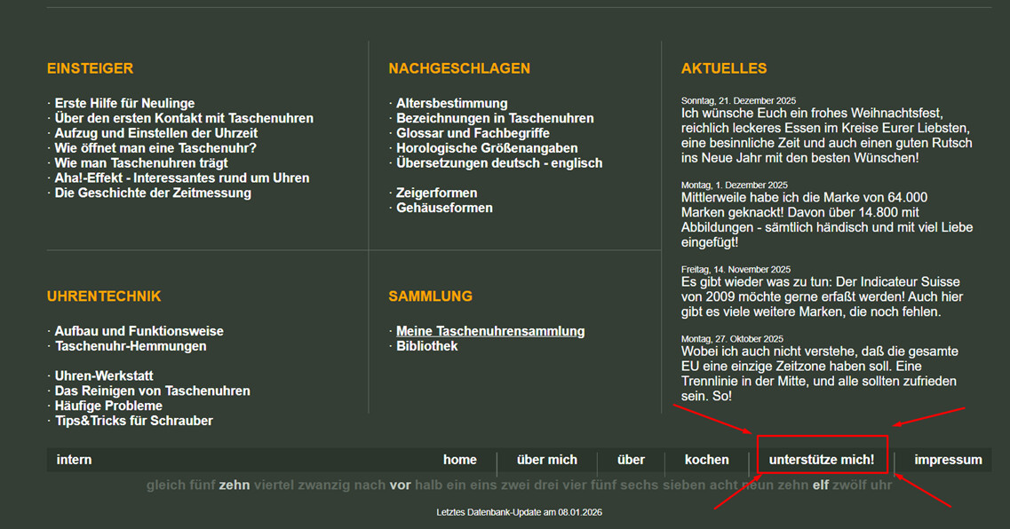

Voor veelgebruikers van deze site (zoals ik) kan het misschien geen kwaad om eens een kleine bijdrage aan Dr. Schröter over te maken, om er voor te zorgen dat de site kan blijven bestaan. Als die er niet meer zou zijn (denk aan het verdwijnen van Ranfft) zou ik me geen raad weten waar ik verder nog zoveel informatie over horlogefabrikanten zou kunnen vinden.
Als je dat met me eens bent, open dan de site met onderstaande link, scrol naar onderaan de pagina en klik op ‘unterstütze mich!’
Je kunt dan m.b.v. Paypal of Visa een (klein) bedragje overmaken. Niet verplicht, Mikrolisk doet het altijd voor iedereen, maar Dr. Schröter zal het zeker op prijs stellen en het is een kleine moeite als tegemoetkoming voor de schat aan informatie die hij als vrijwilliger en geheel gratis aan ons ter beschikking stelt. Vrijwilliger, want Schröter is in het gewone leven arts en wetenschapsman en Mikrolisk is een onderdeel van zijn hobby en zijn passie voor horloges.

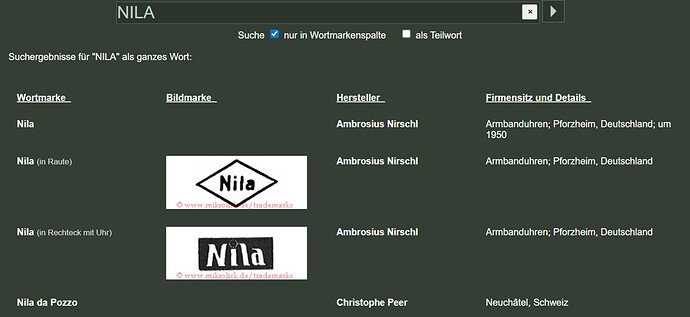

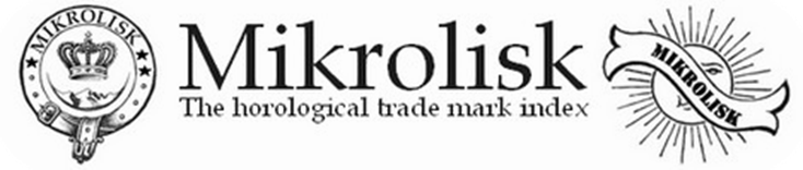

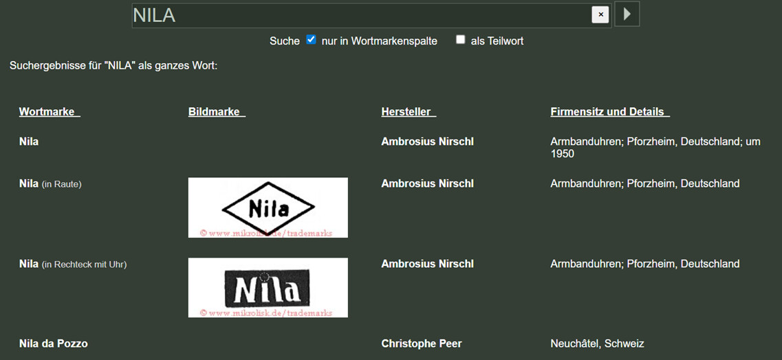

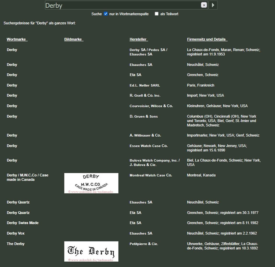

Mikrolisk zegt er dit van:

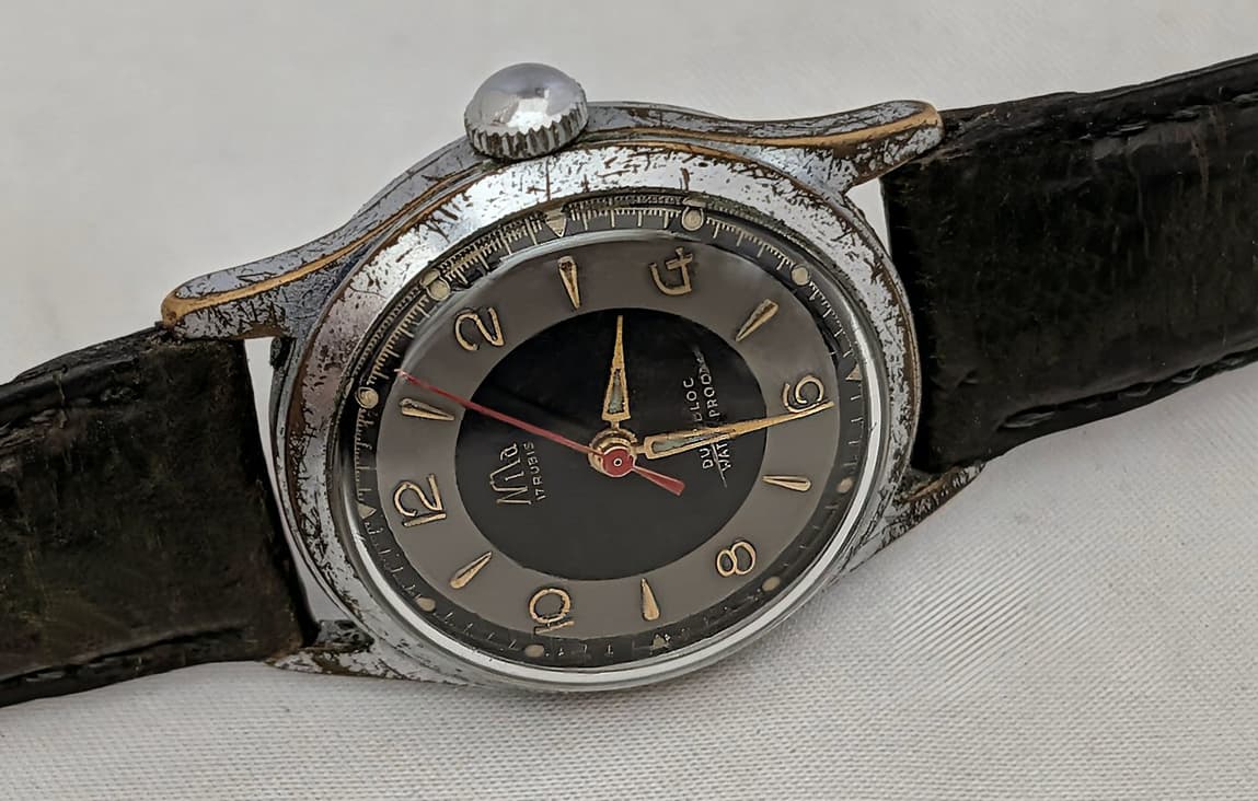

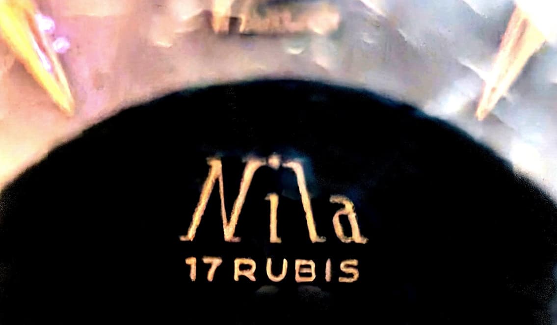

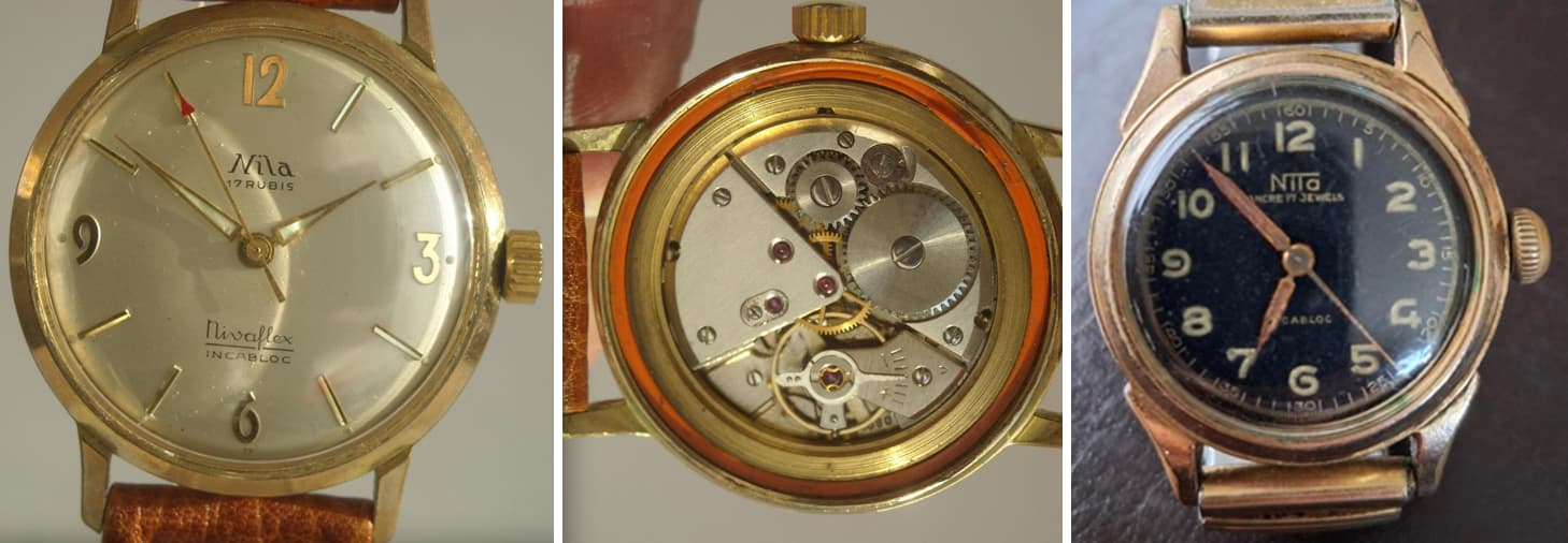

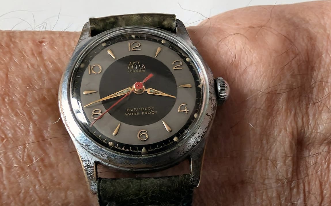

Het tweede beeldmerkje in de lijst kwam aardig overeen met het logootje op de wijzerplaat van mijn Nila.

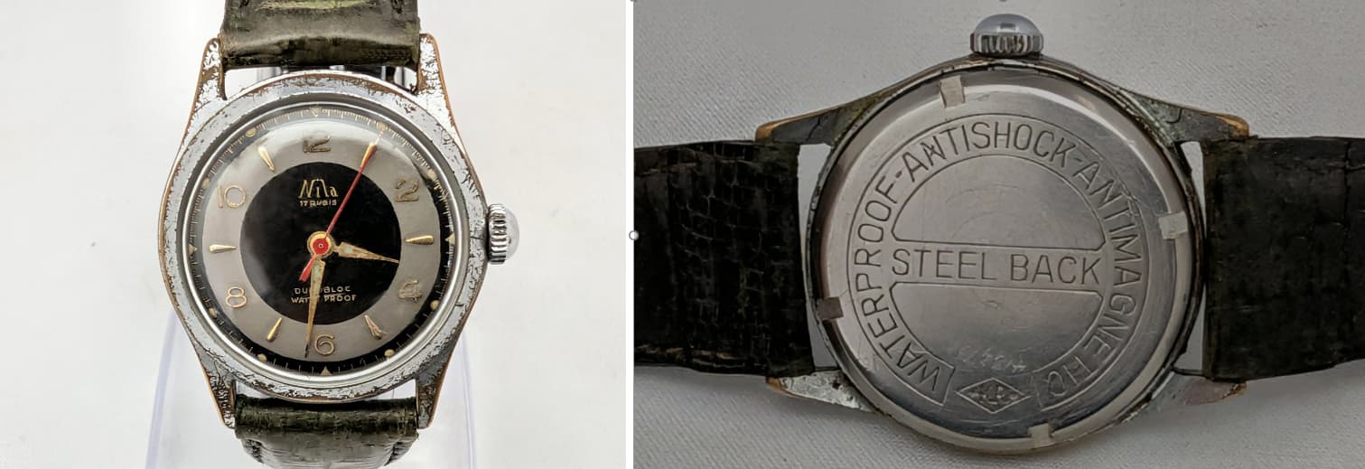

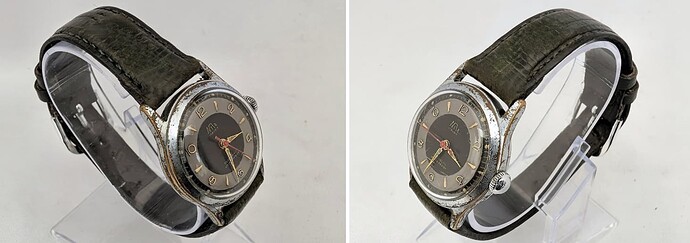

Ik had er nog geen foto’s van gemaakt en behalve een papiertje dat er naast lag met de naam ‘Nila’ en de opmerking ‘kaliber onbekend’, werd het nu ook hoog tijd om eens te proberen wat meer te weten te komen over dit horloge van een mij totaal onbekend merk. Het maken van de foto’s was geen probleem. Dat lukt tegenwoordig uitstekend met behulp van mijn sinds een maand in gebruik genomen nieuwe Google Pixel Pro 10 telefoon. Wat een geweldige camera heeft dat ding!

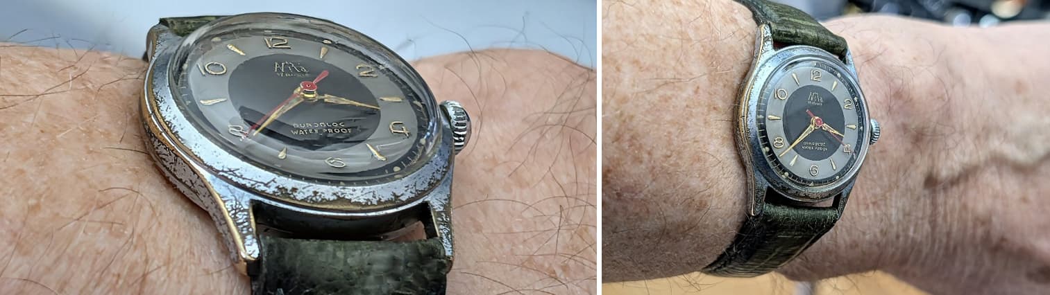

Het kastje van de Nila had ik wel al eens schoongemaakt, waardoor de gebruiksschade van het duidelijk intensief gedragen ding eigenlijk alleen nog maar beter zichtbaar werd. Passende vervangende kastjes liggen niet voor het opscheppen, dus ik besloot alleen het glaasje te vervangen, er een passend – oud – bandje op te zetten en de rest maar zo te laten. De wijzerplaat en de wijzers waren nog wel in redelijke, zij het gepatineerde staat en het uurwerkje in het horloge bleek nog steeds behoorlijk in leven. Na een paar slagen opwinden begon het spontaan weer te tikken en het loopt inmiddels al een paar dagen binnen enkele minuten per dag op tijd. Geen noodzakelijkheid voor een snelle servicebeurt.
Er is alleen wat basis poetswerk nodig. Het vuil weg halen van kastje en achterdeksel, m.b.v. de ultrasoon reiniger en het plaatsen van een nieuw glaasje. Aan het aangevreten kastje is vrees ik niet veel meer te doen zonder het eerst ingrijpend te polijsten, de gaten op te vullen en dan opnieuw te verchromen. Maar waarom zou je dat doen als het ook aardig is om te laten zien waar de tandjes des tijds toe in staat zijn? Bandje er op en dan ziet ze er zo uit:
Zij? Ja, want zoals gebruikelijk voor (heren ook) horloges uit , naar ik schat ergens begin jaren 50, is zij slechts 29,4 mm groot, zonder de kroon gemeten en is het naar mijn beoordeling dus een meisje.
Ze is geproduceerd rond 1950 door ene Ambrosius Nirschl uit Pforzheim in Duitsland en naast de Nila horloges produceerde Herr Nirschl ook horlogebandjes met de fraaie merken NIAM, NIAPEX, en SPIKA. Hij is er denk ik niet beroemd mee geworden.

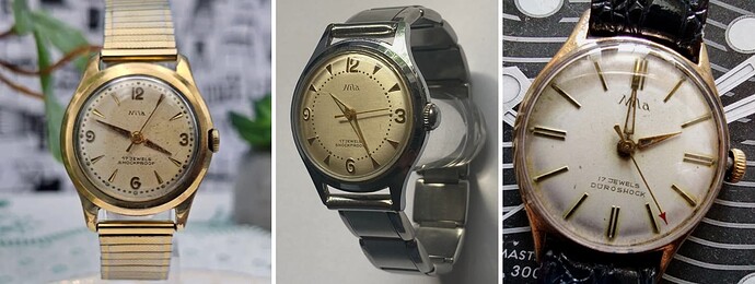

De zoekterm ‘Nila watches’ heb ik ook nog even geprobeerd.
Daarmee heb ik toch nog een paar Nila’s gevonden op het web. De linkse op Etsy en de andere twee op eBay. Alle drie veel te duur naar mijn idee… dik over de € 100,-- met alle bijkomende kosten. En geen info over of afbeeldingen van het uurwerk.
De zoekterm ‘Ambrosius Nirschl Pfortzheim’ leverde ook nog een paar hits op, met eveneens een Nila horloge en een afbeelding van het uurwerk, een ETA 1080. Veel jonger waarschijnlijk en een goede bekende, dus dat geeft geen extra informatie. ( twee foto’s links). Op de rechterfoto nog een eveneens militair uitziende Nila op een Facebook pagina, met een wanhopige oproep van de eigenaar die er óók niks over kon vinden.

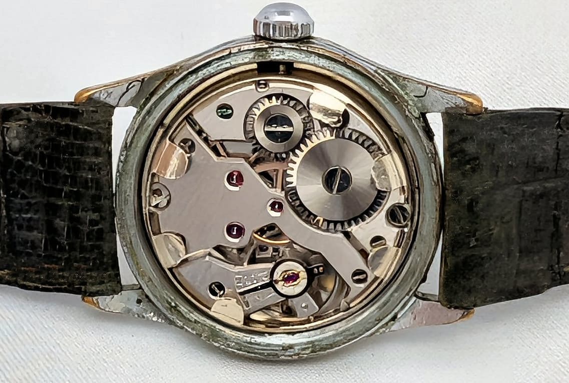

Echter en erger, ook mijn uurwerkje kon ik niet zo maar identificeren. Er was geen kaliber nummer in de buurt van de balans of ergens anders op de bruggen en platine te vinden en ik heb er een hekel aan om slechts om die reden de wijzers en wijzerplaat van een uurwerk te verwijderen, alleen om te zien of er soms aan de voorkant – de wijzerplaatzijde - een logo of kaliber nummer is te vinden. Voor je het weet beschadig je de wijzerplaat of een van de kwetsbare oude wijzertjes of gaat de seconden wijzer ineens denken dat ie een vlo is. Vlooien springen altijd wèg. Ze komen bijna nooit meer zo maar terug.
Als ik er niet achter kan komen welk uurwerkje er in een vintage horloge zit krijg ik altijd een beetje last van een combinatie van chagrijn en ongedurigheid. Immers zo’n oud beestje kan stuk en heeft in elk geval toch wat TLC en onderhoud nodig en dan is het prettig als je wat meer weet over maatvoering en typenummers van onderdelen en zo.
Sinds het verscheiden van die andere wijze Doctor, Herr Roland Ranfft en daarmee het verdwijnen van zijn ook al onmisbare database, is het een stuk moeilijker geworden om een ongedocumenteerd uurwerk te identificeren. Het alternatief, de Ranfft.org site, heeft bij lange na niet de zoekmogelijkheden die de site met de ‘pink pages’ van Dr. Ranfft bood. Andere sites, zoals 17juwels info en Emmywatches hebben ook een interessante hoeveelheid informatie over horloge uurwerken, maar hebben geen zoeksysteem.
Dat wordt dus spitten op het Grote Web en hopen dat Google nog steeds mijn vriend wil zijn. Sinds Google (en andere zoeksystemen) een jas hebben aangetrokken die in elkaar is genaaid m.b.v. van ‘Kunstmatige Intelligentie’, zijn voor mijn gevoel Google & Friends soms wat minder mijn vriendjes dan vroeger. Soms zijn de spontane uitgebreide antwoorden die Google A.I. cum suis ophoest een behulpzame stap naar meer en relevante informatie, maar steeds vaker erger ik me ook suf aan de af en toe hilarische onzin die de steeds moeilijker te vermijden A.I. gestuurde informatiesystemen aan elkaar breit. Het zij zo. Ik tel mijn zegeningen.
Want: er lijkt ook een steeds betere samenwerking te ontstaan tussen A.I gestuurde data verzamelingen en een ander A.I instrument, namelijk Google Lens. Zet ‘Lens’ aan, flikker er een afbeelding in en Lens zegt er wat van. Soms handig, soms nonsens, soms verleidelijk informatief, maar toch hartstikke en aantoonbaar fout, maar af en toe ook een stapje in de goede richting als je geduldig door blijft vragen, of de moeite neemt om je vraag iets anders of wat uitgebreider te formuleren. Wat voor mij verbazingwekkend goed blijkt te werken, is dat Google lens veel - soms enorme hoeveelheden - plaatjes, foto’s en afbeeldingen laat zien, waarvan het systeem ‘denkt’ dat het overeenkomt met of aansluit op mijn input. Geduldig al die afbeeldingen een voor een bekijken levert dan vaak toch een herkenbare overeenkomst op met de afbeelding die ik er eerst heb ingestopt.
Dat geldt in elk geval voor de situatie bij het zoeken naar het uurwerk in mijn Nila horloge.

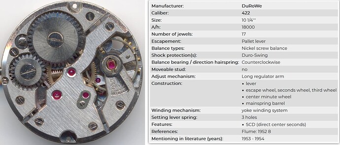

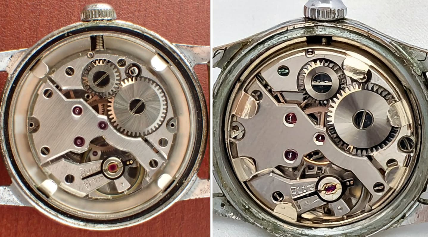

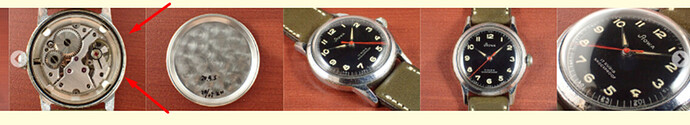

Dit is het uurwerk waar het om gaat. Omdat horloges uit Pfortzheim vaak zowel Zwitserse als in Duitsland geproduceerde uurwerken kunnen bevatten is het aantal mogelijkheden enorm. Maar met deze afbeelding in Lens kwam er, na geduldig héél veel plaatjes van uurwerken bekijken die er meestal helemaal niet en soms een beetje op leken, toch ineens iets naar voren waarvan ik dacht: To Bingo, or not to Bingo?

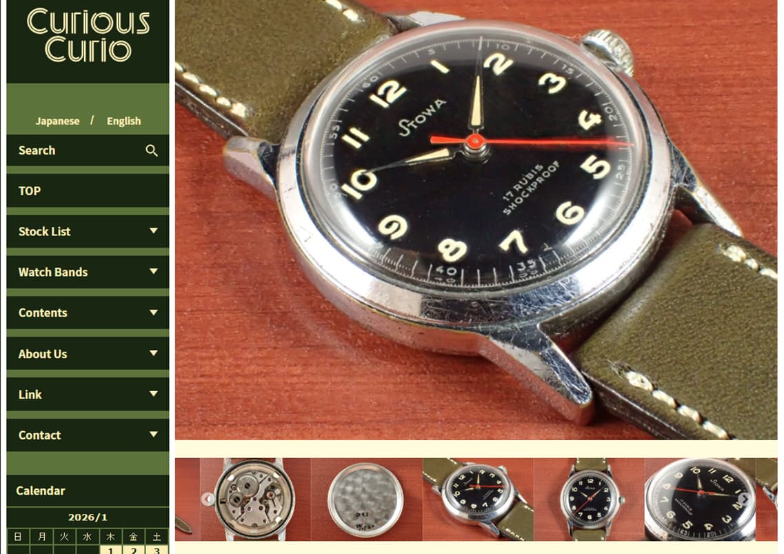

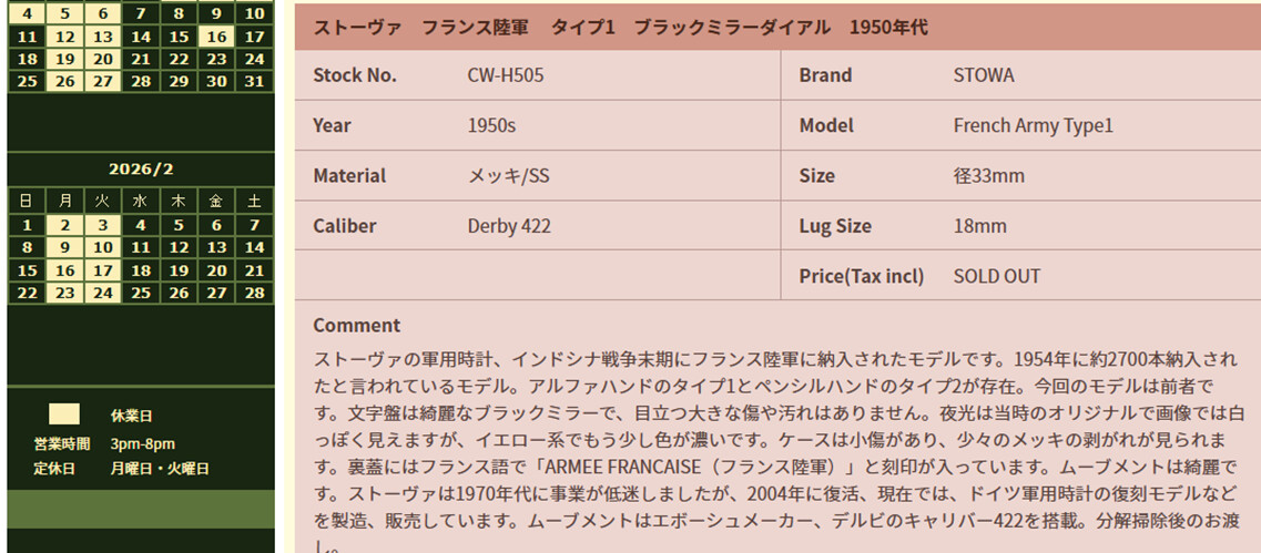

Een Japanse site, met de prachtige naam: ストーヴァ フランス陸軍 タイプ1 ブラックミラーダイアル 1950年代 - VINTAGE WATCH - Curious Curio(キュリオスキュリオ)
Moet ik daar op klikken? Ja, daar kun je op klikken en dan krijg je dit:
Het gaat hier kennelijk om een STOWA (mij bekend Duits merk) horloge waar een Derby 422 kaliber in zit.
Gelukkig is Google Translate in staat om de tekst bij ‘comment’ voor mij te vertalen en dan lees ik:
Het wordt nog leuker als ik in de rij thumbnail plaatjes op de pagina de foto van het uurwerkje aanklik.
Want:
Bingo! Dat is ‘m. Een Derby 422.

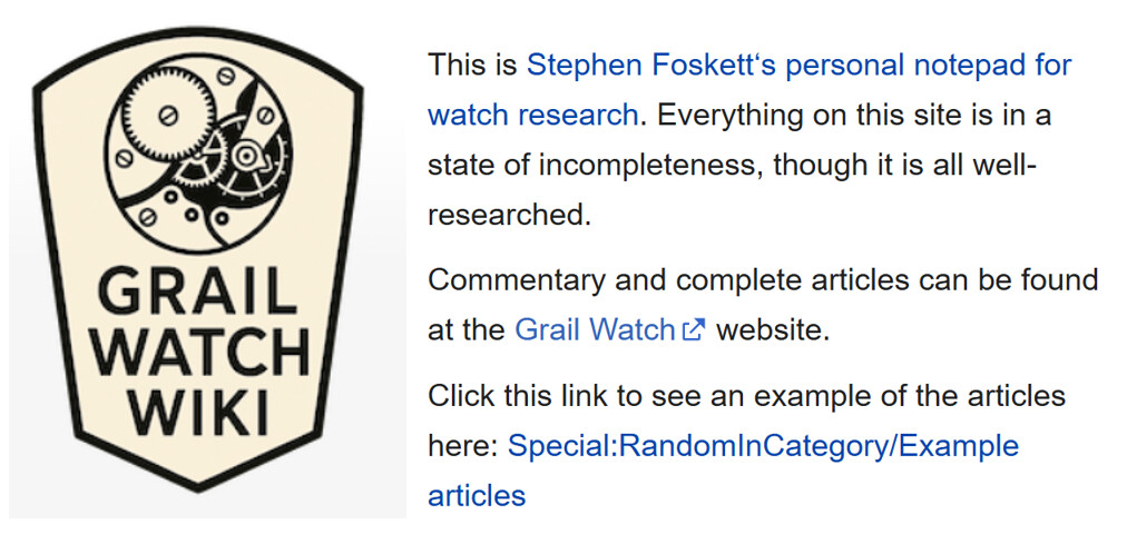

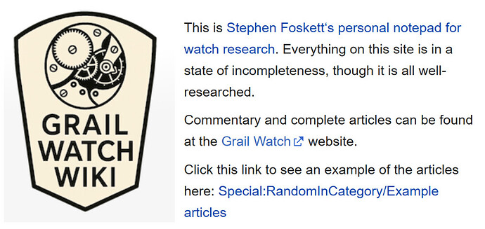

Gelukkig komt er verderop de pagina nog wèl iets relevants: een link naar Grail Watch Wiki:
https://wiki.grail-watch.com/index.php/Derby
Het verhaal begint aldus (ik citeer in vertaling):

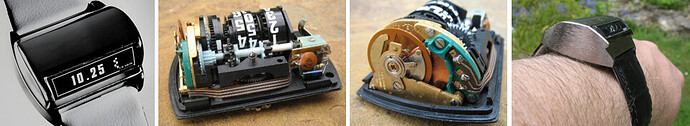

Het monsterlijke elektro-mechanische Derby Swissonic horloge, dat voor de gewone gebruiker nooit een succes is geworden, maar heden te dage een zeer gezocht collectors item is.

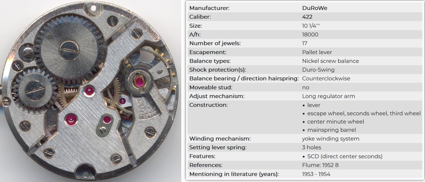

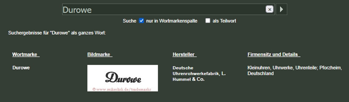

Ik kwam toch weer terecht bij die andere buitengewoon informatieve database met een schat aan gegevens over horloges en uurwerken: 17 juwels info. Er werden daar wel enkele Derby uurwerken genoemd, maar omdat ik bij daar de Derby 422 niet vond heb ik nu alleen maar ‘422’ ingegeven in de zoekbalk van deze site.

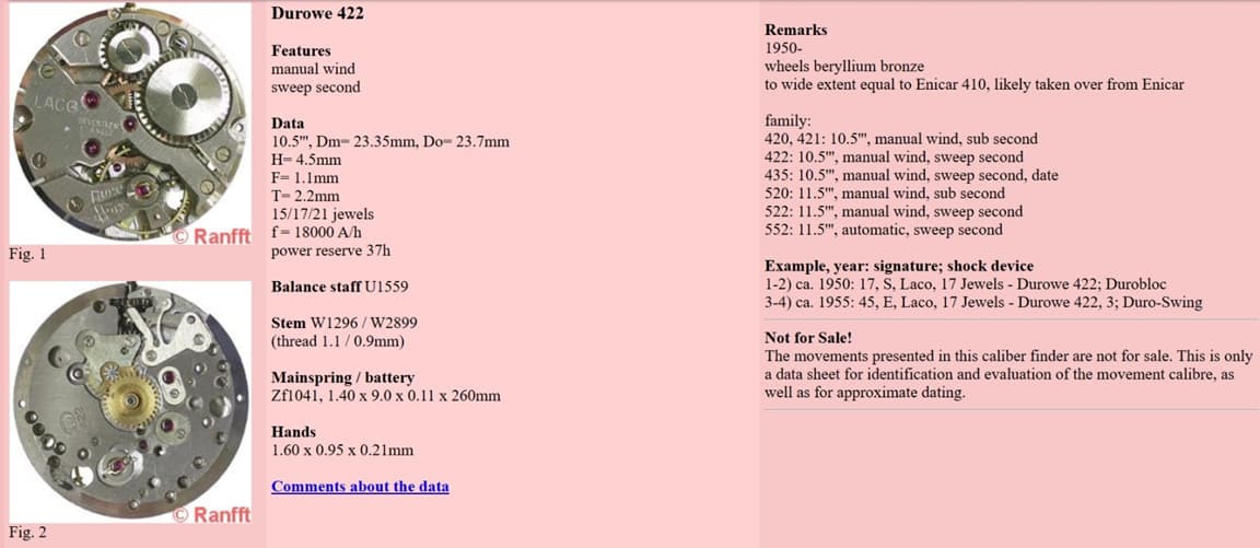

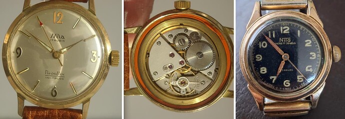

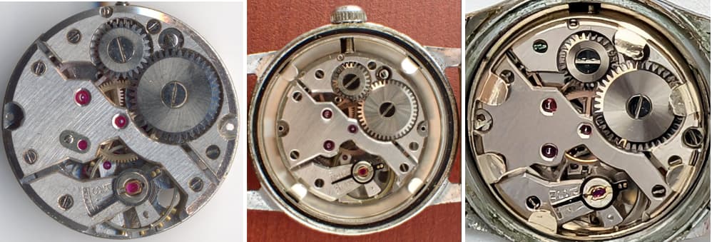

Surprise, surprise! Er is een DuRoWe 422. (Deutsche RohWerke / Laco). Ik vond niet slechts een macht op dat nummer 422, het is hetzelfde uurwerk. Kijk maar:
Links: Durowe 422 uit 17juwels.info; midden: Derby 422 van de Japanse curius-curio site en rechts die van mij uit de NILA. Overigens staat dit uurwerk als DuRoWe 422 ook gewoon in de pink pages van Ranfft beschreven.

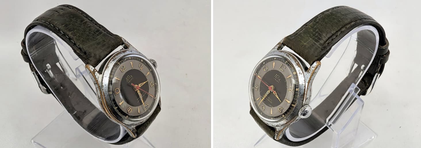

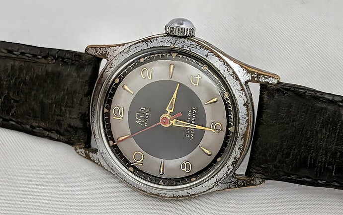

Ik sluit af met nog wat foto’s van het Nila horloge, waar de zoektocht die tot dit stukje gecompliceerde horloge geschiedenis leidde, mee begon. Het verhaal daarover is verre van compleet, maar dan zou het een heel boekwerk moeten worden. Ik denk dat het geduld om een verhaal van die omvang te lezen iets te veel gevraagd is. Maar ik houd niemand tegen om de research voort te zetten om de geschiedenis verder te completeren.
Hierna: Plaatjes kijken.
