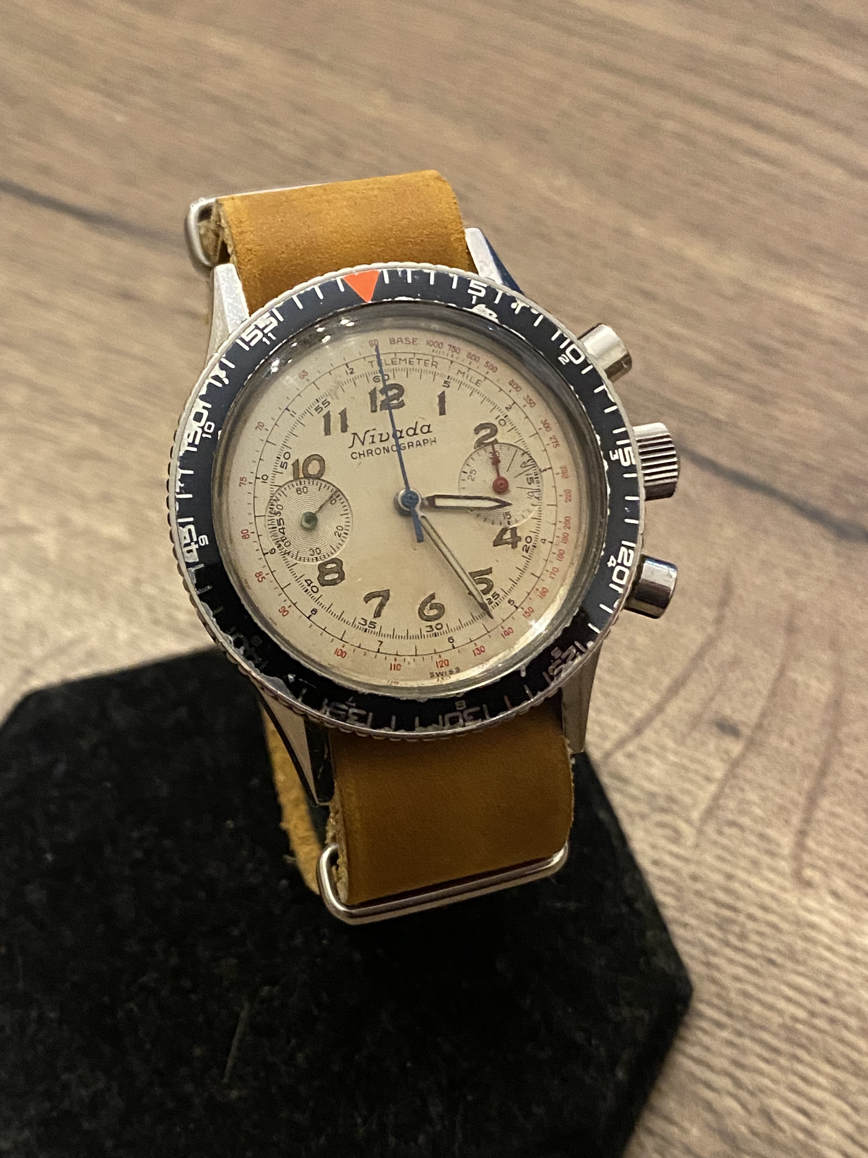

Hallo forumleden,
Kan iemand mij hiermee meer informatie geven wat betreft over de echtheid van deze Nivada chronograph handopwinder

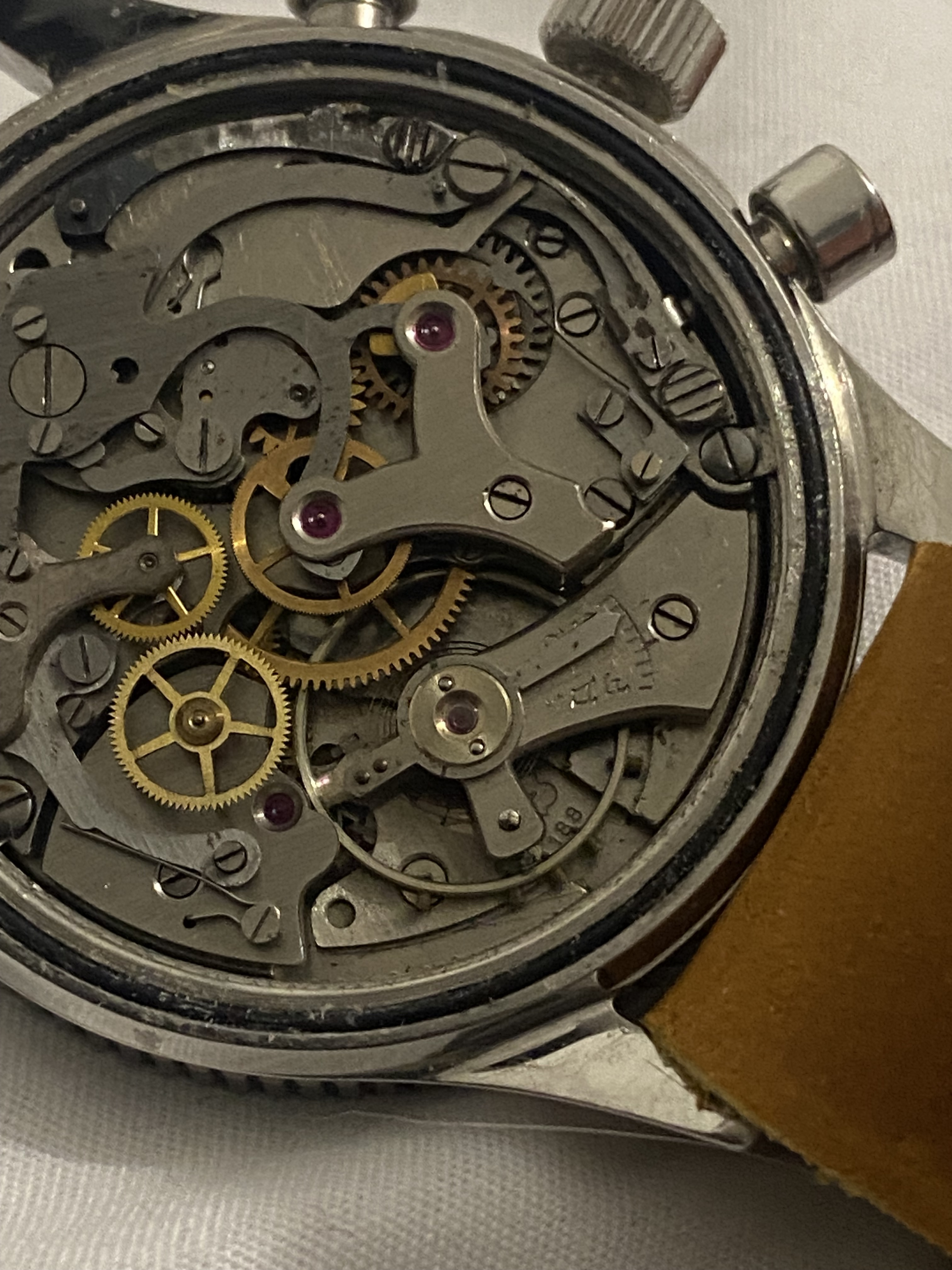

Ik zie in het binnenwerk geen Nivada geschrift staan,wel het getal 188 en letters AF
Kan het zijn deze uit vroegere jaren ‘50 dat er op de meesten binnenwerken zoals deze geen Nivada stond geschreven of is het totaal een samengesteld binnenwerk die hierin zit
Ik heb hier paar foto’s daarvan
Ik krijg het idee dat dit een samengesteld horloge is. Een Nivada chrono met duikring zou mi de toevoeging Sea Diver op de plaat moeten hebben staan. Ook verwacht ik Nivada op een van de bruggen van het uurwerk. Wellicht kenners die hier uitsluitsel over kunnen geven?
Mijn eerste indruk is dat er te moderne wijzers op zitten…
Venus 188 dus. Bij de balans staat “Avance/Faster” en “Retard/Slower”. (Functie daarvan lijkt me duidelijk)
Dus gaat het hier over een origineel binnenwerk die bij deze klopt ?
Geen flauw idee :smile:
Kan je andere exemplaren op internet vinden?
Ik heb op internet even bekeken maar paar kunnen vinden waar binnenwerk ook venus 188 erop staat met AF ook geen nivada geschrift dus
Verder geen vooruitzichten
In die tijd werden de Venus movements niet gemerkt met een merk. Volgens mij gewoon het goede uurwerk in dit horloge.
Dank voor deze info
