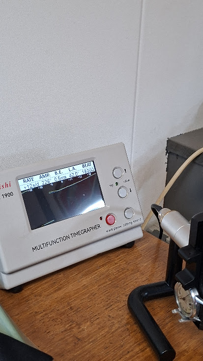

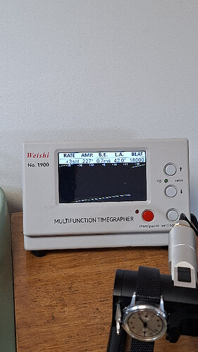

maar je ziet dus hoe ervaren iemand ook is, ik heb net een fractie teveel gegeven bij het bewerken van de tap aan de wijzerplaatzijde of een fractie te weinig aan de andere kant. Nu goed ik kan met 246 amplitude leven als je ziet wat er allemaal gedaan is aan de mechaniek, t is te zeggen ik kan daar mee leven tot aan de volgende onderhoudsbeurt en dan ga ik dat wel eventjes opnieuw bekijken.
Ik weet dat jij sleutelt, dus misschien interessant om weten:
1 je ziet aan de amplitude dial up dat die tap net te veel afvlakking gekregen heeft (246 amp tegenover 270 amp in de dial down positie)
2 het verschil in gangloop dial up +24 en dial down -12 is niet te wijten aan het kleine verschil in bewerking van de pivots, maar ligt aan de regelsleutel. Het pinnetje van de regelsleutel stond echt schots en scheef, het liefst had ik de regelsleutel vervangen maar was nergens te vinden. dus heb ik dat pinnetje bewerkt en hoewel het nu loodrecht staat als je van bovenaf kijkt, zie ik wel nog 2verbuigingen als ik er zijdelings op kijk. en wat denk je, die verbuiging ligt naar binnen toe richting spiraal en net op het punt waar de spiraal zit, door de ultra kleine verandering van positie van de spiraal dial up tov dial down, heeft die verbuiging effect omdat ze in de dial down positie interfereert met de spiraal.

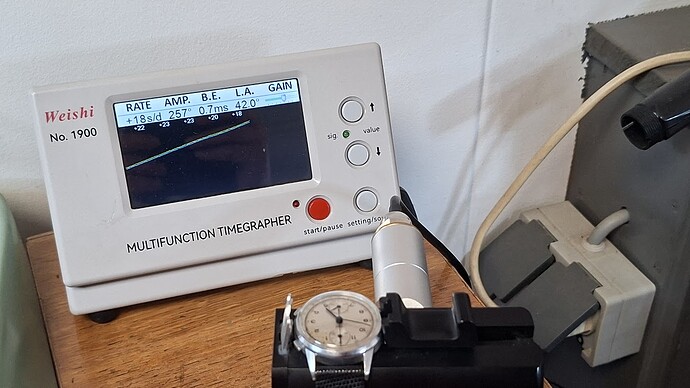

allez na er 2 dagen mee rond gelopen te hebben dan toch maar snel de laatste aanpassingen gedaan aan beide kanten van de balansas om de amplitudes naar elkaar toe te trekken. ik heb alles deze keer 5 getalletjes laten lopen zodat je de strakheid van de lijn ook kan beoordelen.
dial up, kijk eens aan de amplitude is bijgetrokken naar 257° en een mooie BE :slight_smile:

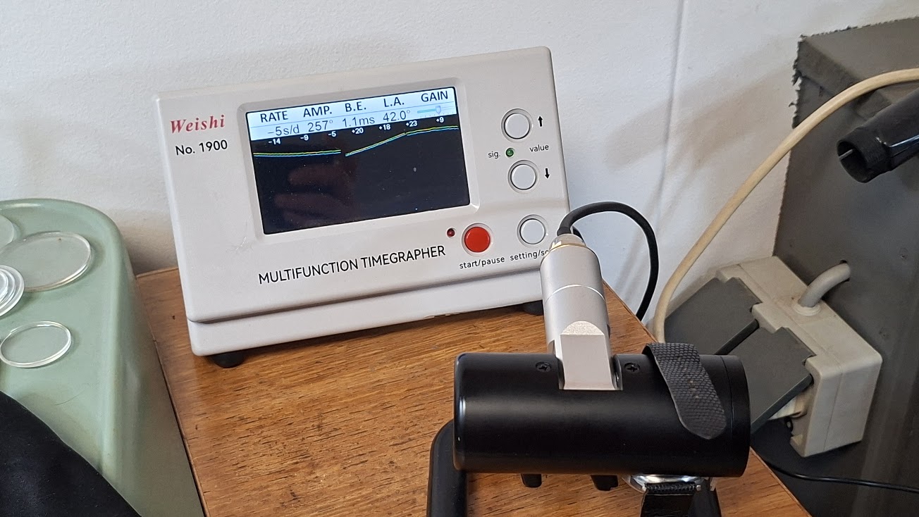

dial down: amplitude in dezelfde regio van 257° nog meer :slight_smile: Het verschil in beat errror + loop vergeleken met de andere posities is te wijten aan de kleine onvolkomendheid van 1 begrenzerpin en de regelsleutelpin die niet meer 100% loodrecht in alle vlakken is.

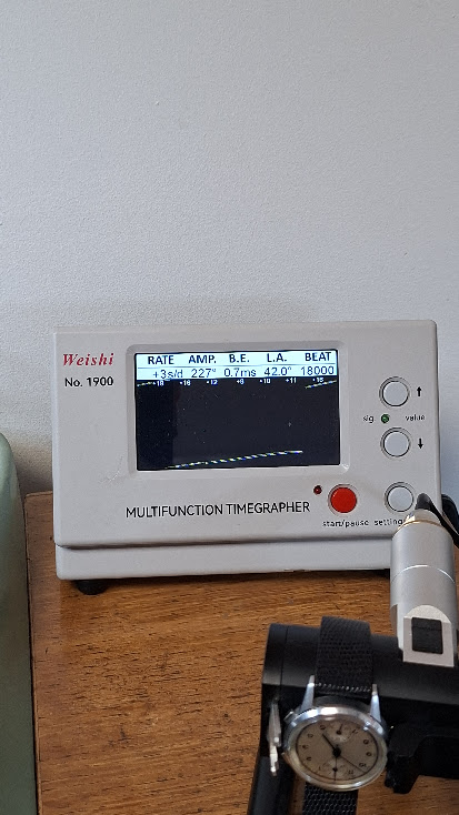

verticaal kroon beneden: mooie verticale amplitude en een loop + BE in de regionen van de dial up :slight_smile:
en dan nog de +1 positie: verticaal 12 naar beneden. Gelijkaardig aan de verticaal kroon naar beneden
