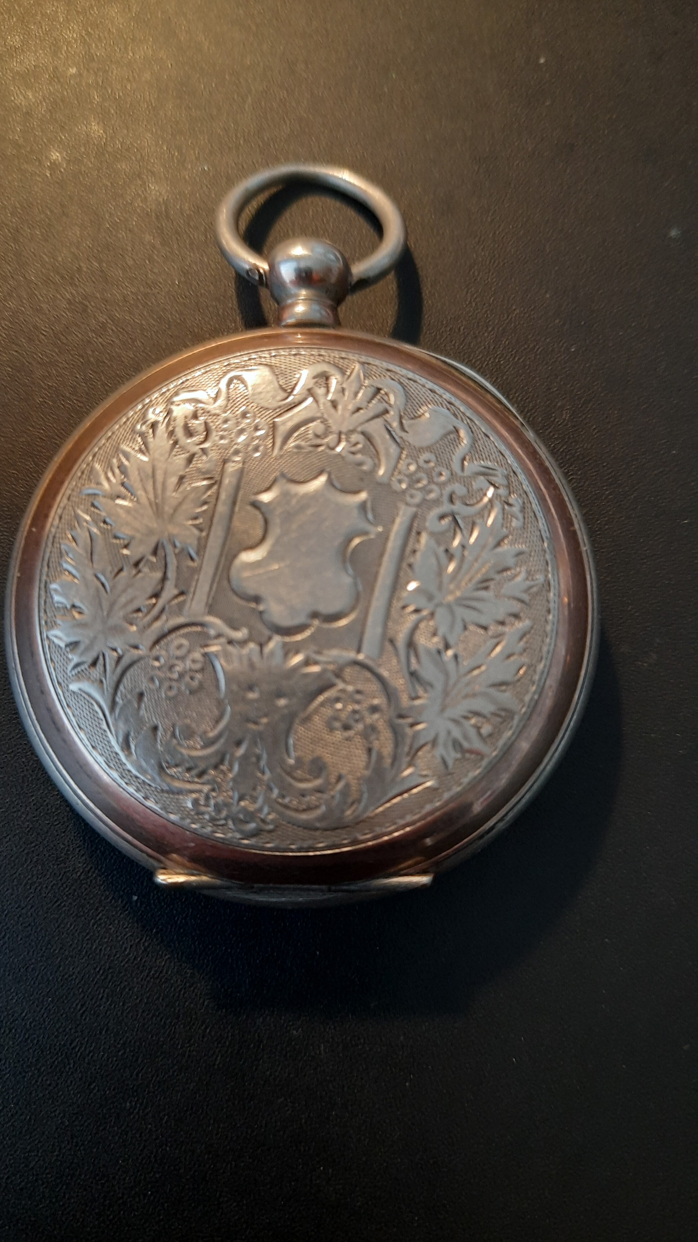

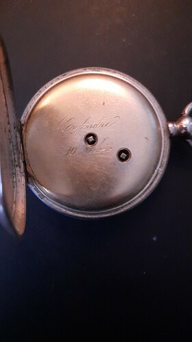

Ook van dit zakhorloge ben ik eigenaar geworden. Ik vermoed dat het een Galonne is(?) Is er meer info bij de forumleden?
Mooi zakhorloge, maar wazige foto’s
Betere foto’s?
Veel beter. ![]()
Het horloge is een Manufacture d’Horlogerie Lion; het merk werd officieel gedeponeerd in Zwitserland in 1894. Dit exempaar zou ergens van rond de toenmalige eeuwwisseling kunnen zijn, aan de stijl van het binnenwerk te zien.
Quasi identiek dingetje staat online te koop: https://www.chrono24.com/all/pocket-watch-manufacture-d-horlogerie-lion-800-silber-open-face-taschenuhr-schluesselaufzug--id25656770.htm
Het zou zilver (al dan niet verguld) zijn, wat gezien de kwaliteit vaan de binnenkant van de buitenste klep zou er een merkteken kunnen staan daarvoor. De prijs van C24 wel met een serieuze soeplepel zout nemen, ze durven daar vrij gek doen. ![]()
Danke browser, voor het doorsturen zonder dat ik het vroeg. Anyway…
Het zou zilver (al dan niet verguld) zijn, wat gezien de kwaliteit van het binnenwerk (en de juwelen) wel te verwachten is. Kijk naar merktekentjes aan de binnenkant van de buitenste klep.
Mooi uurwerk, wel zo richting eeuwwisseling wel een oud model lijkt me. Aangezien de opwindkroon toen ook er al was.
Maar wel 10 juweeltjes, dat had echt toen niet ieder horloge.
