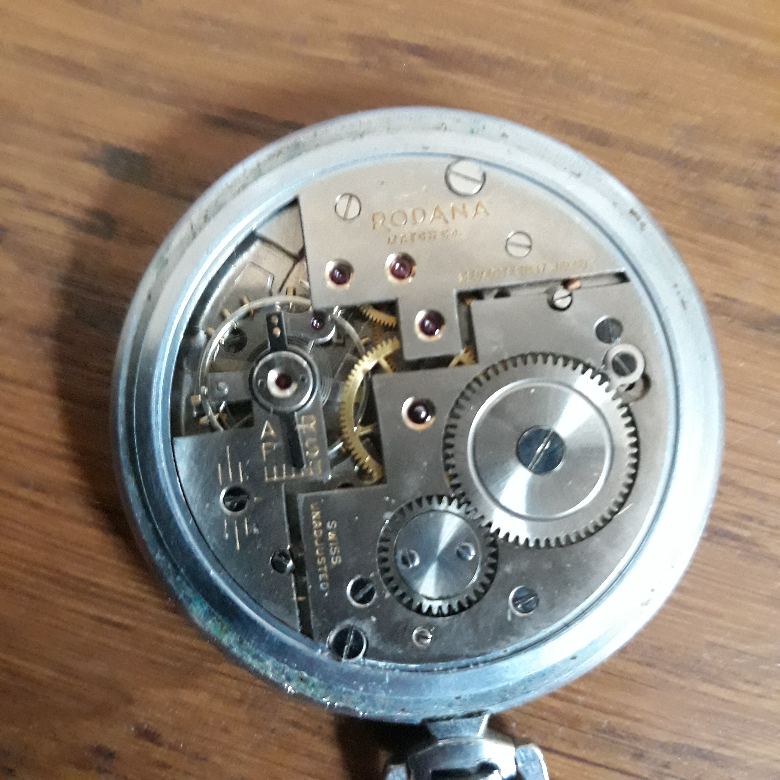

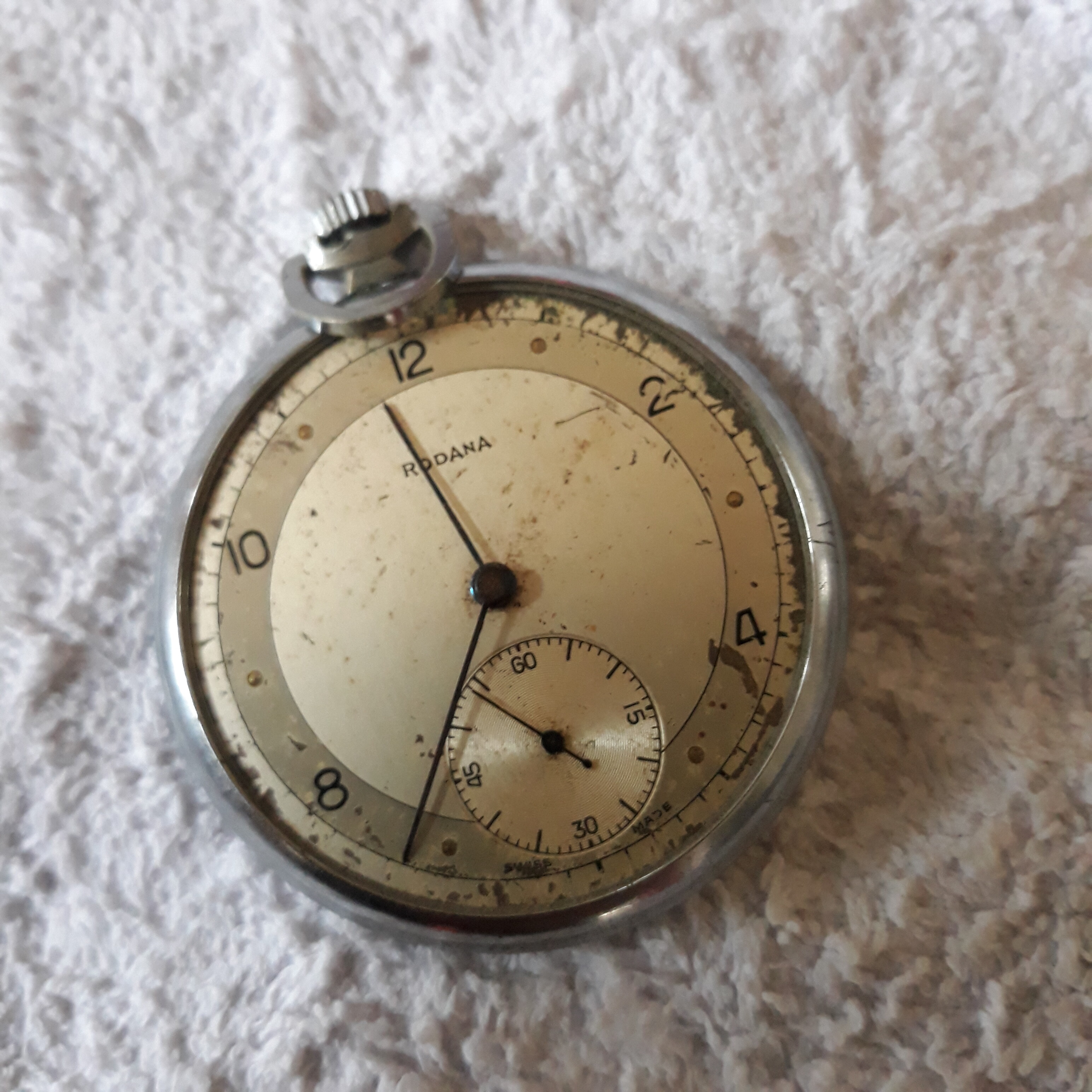

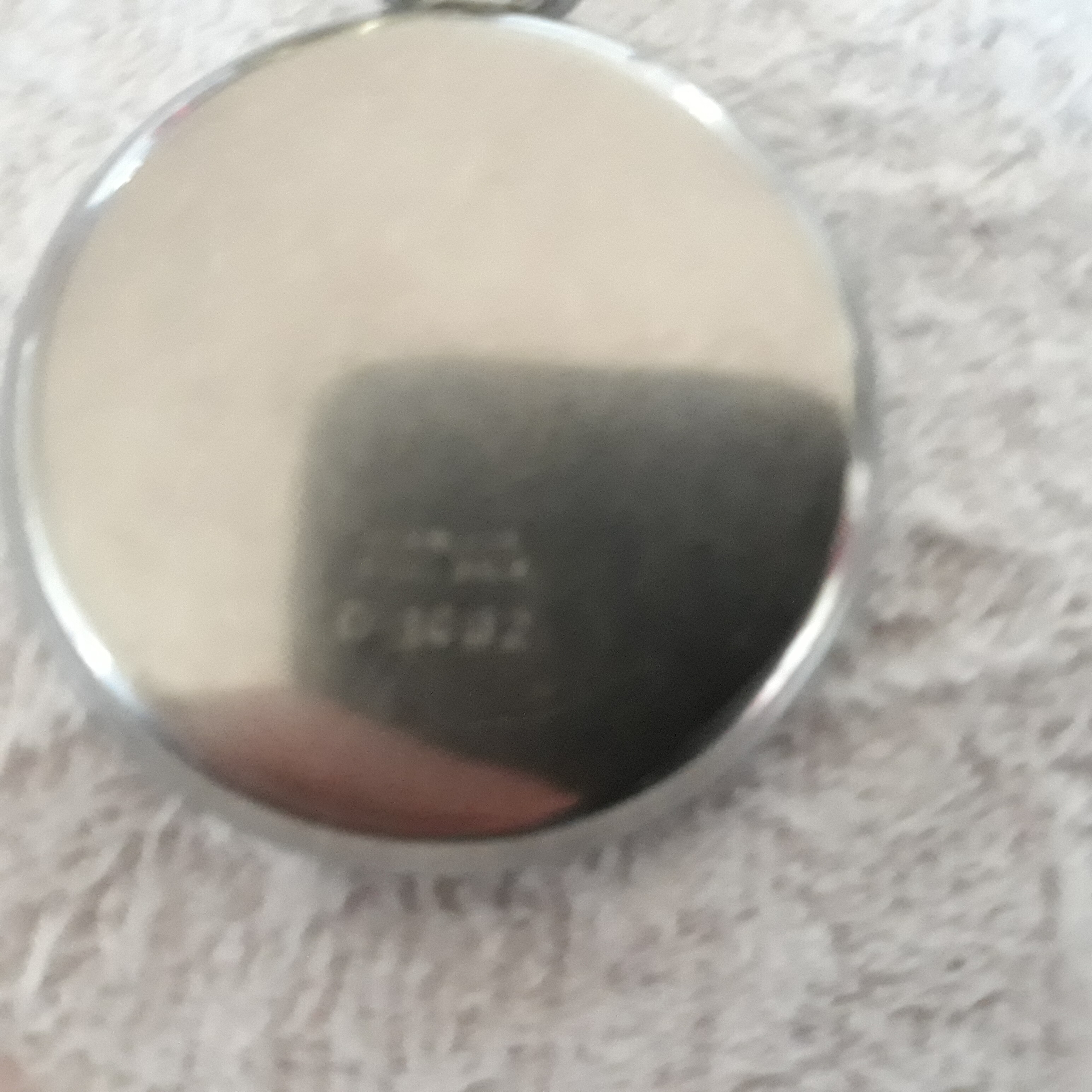

Zakhorloge, het glas ontbreekt en het loopt niet Een stainless steel achterkant, G 3082, wijzerplaat staat rodana, op het uurwerk staat: rodana watch co. En seventeen17jewels en ook nog swiss unajusted, op de binnenkant achterplaat staat rodana watch co swiss made
Lijkt me een jaren '20 dingetje.
Geen aparte knop om de wijzers te kunnen verzetten.

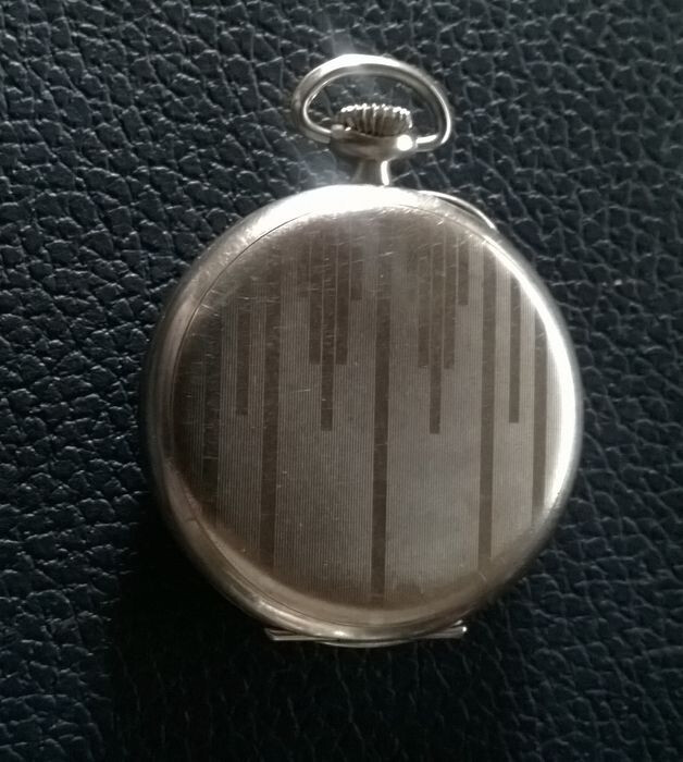

Het is een “art deco” stijl. Warschijnlijk met strepen en lijnen op de achter deksel.
Als de balans as niet gebroken is kan die zeker voor weinig hersteld worden.
De achterkant is onbewerkt
Waazig, ik denk dat dit de tweede deksel is.
Er zit maar 1 deksel op
Goed nieuws, dan ontbreek alleen maar een glas :slight_smile:

Uurwerkje is een AS 1076 of familie ervan:
http://www.ranfft.de/cgi-bin/bidfun-db.cgi?10&ranfft&2&2uswk&AS_1076
Mmm, ik heb de gok genomen als totale leek en de balans eruit gehaald, de balansas ziet eruit als een opgevreten roestig pinnetje, en daar waar hij in moet ziet er tamelijk desastreus uit, helaas, ik ga als leek gewoon stap voor stap kijken wat ik los en vast kan maken in dit horloge… , ik leer hier echt iedere minuut op dit forum zo veel bij, hartstikke leuk
