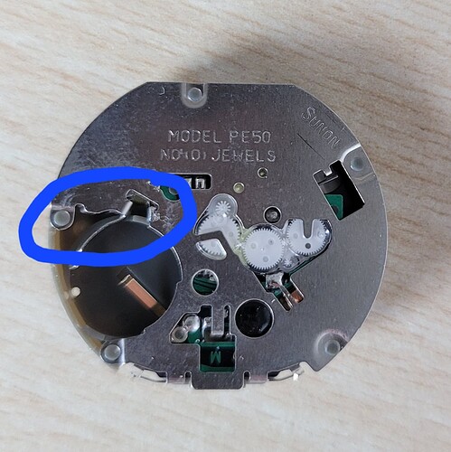

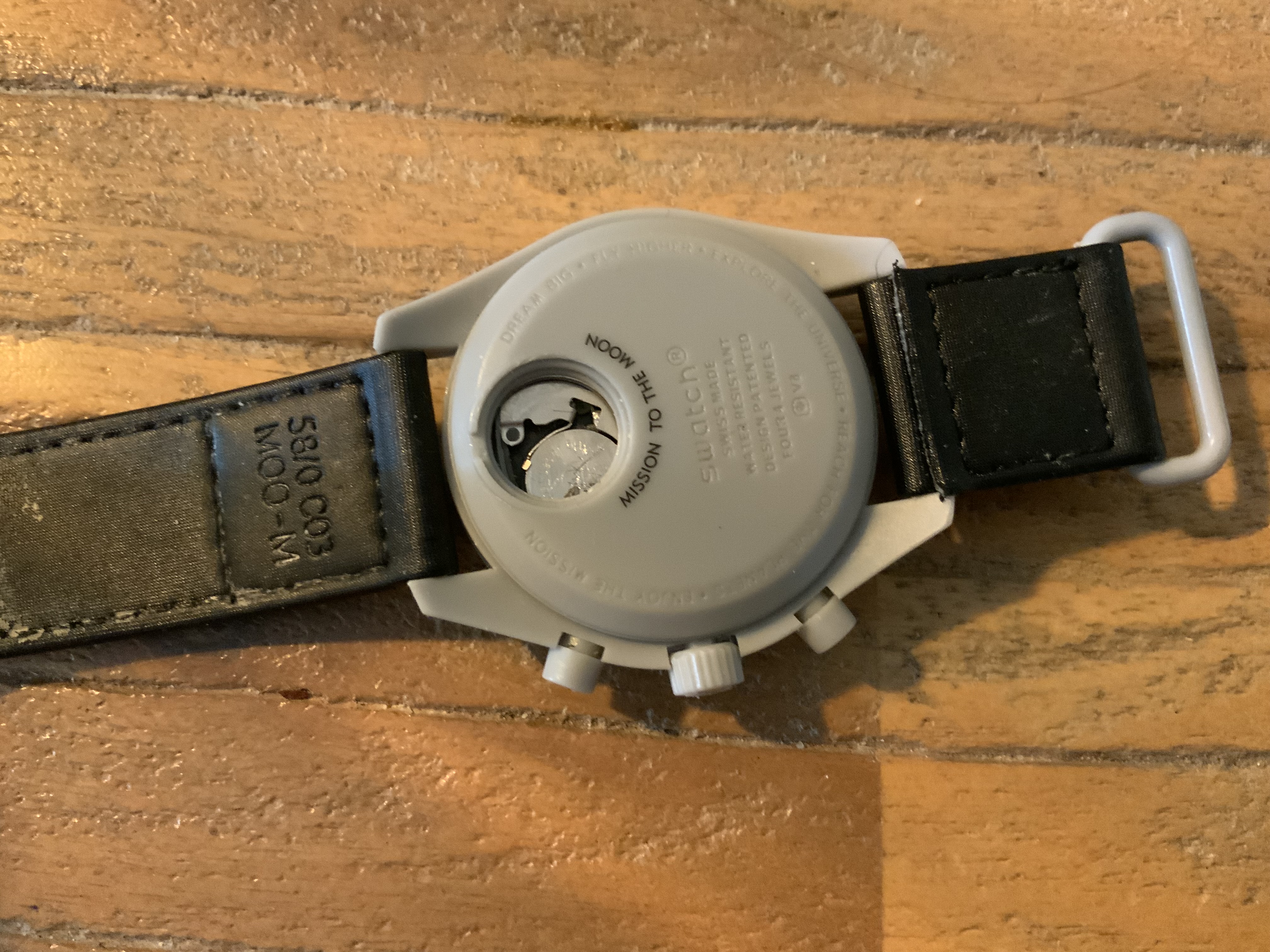

Zou graag willen weten of het nog mogelijk is deze Moonswatch te redden.
Lijkt dat het is misgegaan bij het verwijderen van de batterij.
Bij voorbaat veel dank!
Guus
Guus

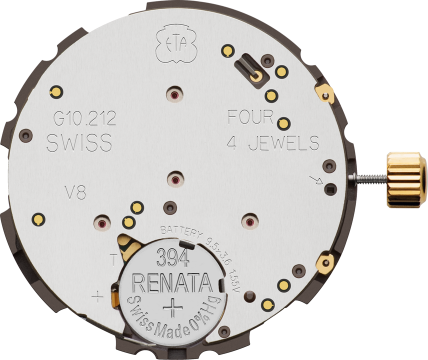

Ik denk dat dit een nepper is, normaal zit de batterij recht onder het kleine dekseltje.
Origineel hoort er een ETA G10.212 in te zitten en kan de achterkant er niet af alleen het kleine batterij dekseltje.

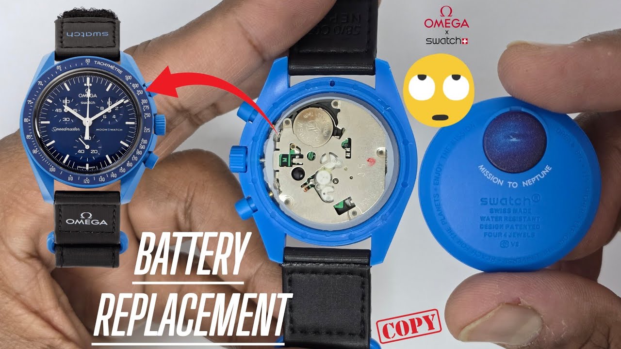

Zo te zien hetzelfde Chinese uurwerk zoals in dit filmpje, waar je het hele deksel moet los halen om bij de batterij te kunnen komen

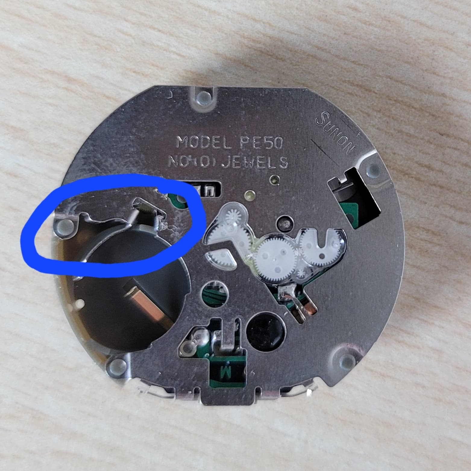

Ik ben eens gaan neuzen in mijn onderdelenbox en kwam dit uurwerk tegen. Is van een fake die ik toen eens via Aliexpress had gekocht en volledig gesloopt heb.
Let op het omcirkelde en vergelijk met de foto van TS.
Het betreft dus een fake volgens mij.
