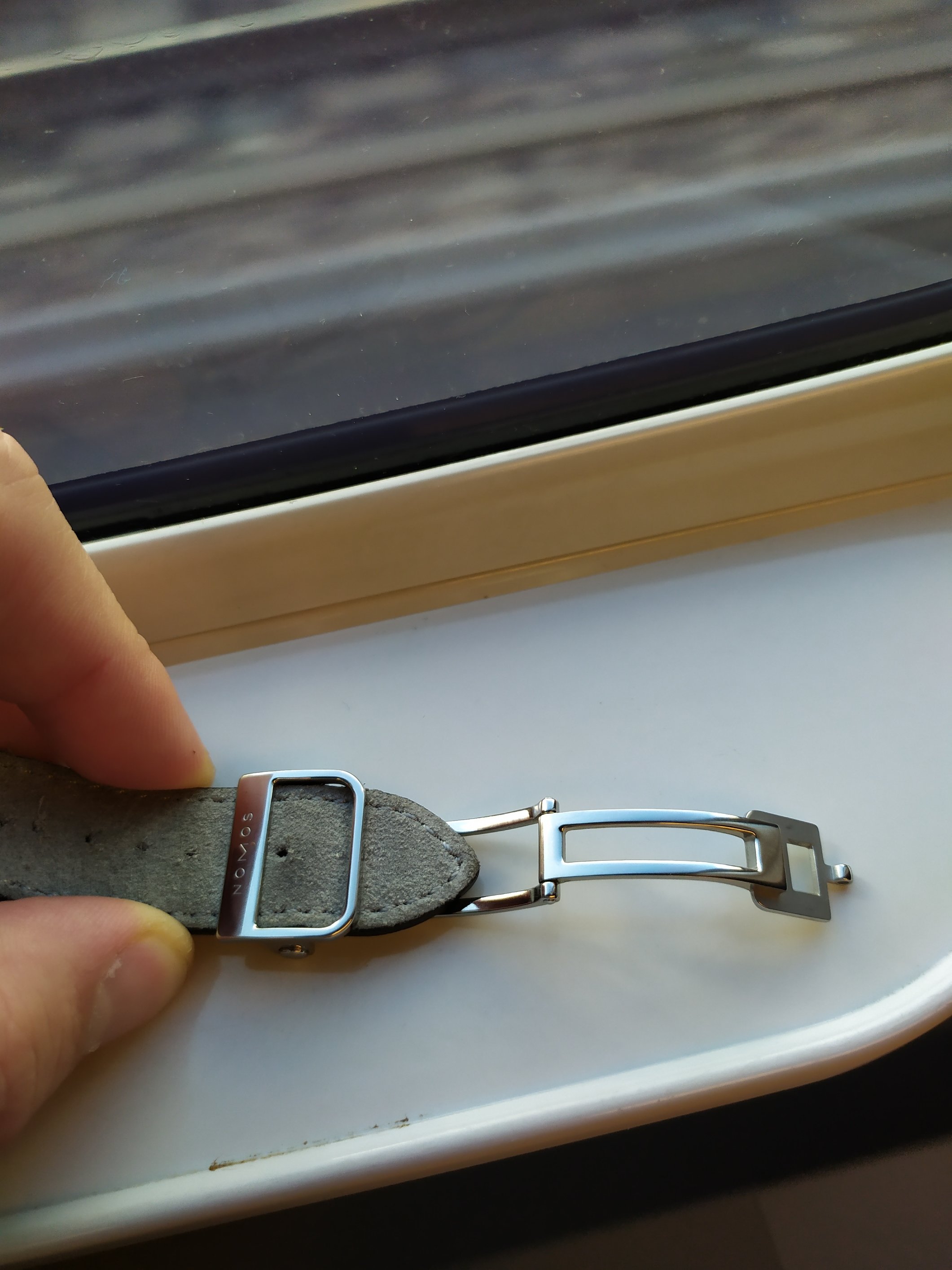

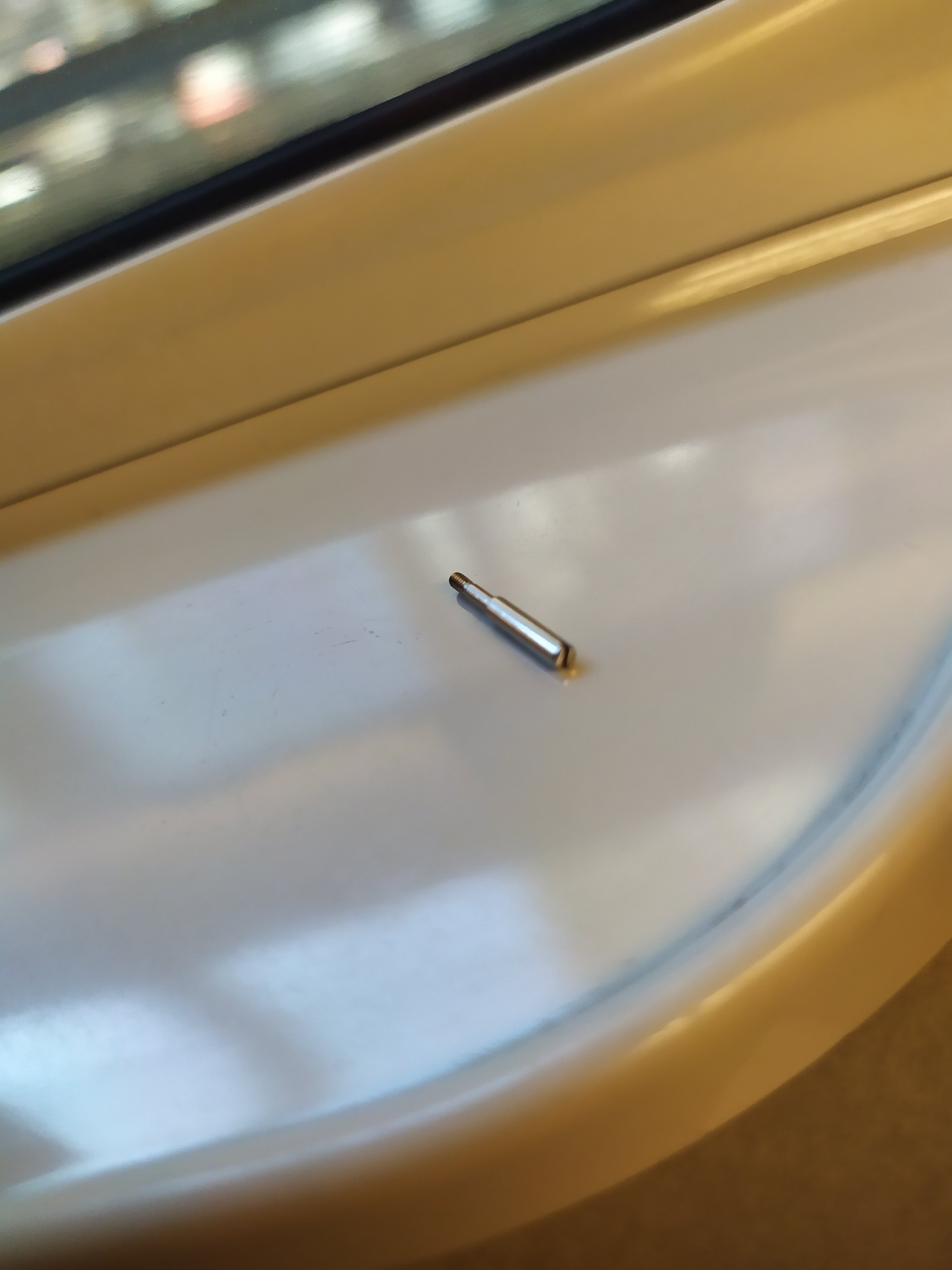

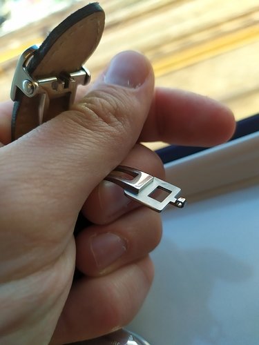

Onlangs heeft mijn Nomos sluiting op vakantie besloten uit elkaar te vallen. Vlak na vele trappen oplopen viel mijn horloge van mijn arm, waarbij ik merkte dat één helft van het schroefje om de sluiting te bevestigen uit de vouwsluiting was gevallen. De andere helft van het schroefje heb ik nog wel (zie foto’s).
Ik weet niet of dit soort ervaringen vaker zijn voorgekomen met deze vouwsluitingen. Mijn horloge is gelukkig nog heel maar het had slechter kunnen aflopen.
Mijn 2e vraag is of iemand ervaring heeft met het bijbestellen van een pinnetje/schroefje. Ik zal Nomos contacteren wanneer ik in Nederland ben, maar ik heb geen Nomos (meer) dus ik weet niet of dit makkelijk gaat. Mocht iemand nog het benodigde onderdeel hebben liggen dan hoor ik het graag! :grin:

Ja, dat doet het… En als ik het zo zie, is het pinnetje doorgebroken. Is zo’n ding met halverwege schroefdraad die je in het middenstuk je schroeft?
Ome Ali heeft dit soort sluitingen ook. Dus daar kun je sowieso een nieuwe halen.
Ja dit inderdaad. Ik heb alleen de andere helft van het schroefje nodig, ik wil wel gewoon de Nomos sluiting blijven gebruiken. Nu is het nog te vraag hoe ik dit specifieke onderdeel bij Ali ga vinden, maar ik denk dat ik eerst maar gewoon ga proberen Nomos te mailen.
