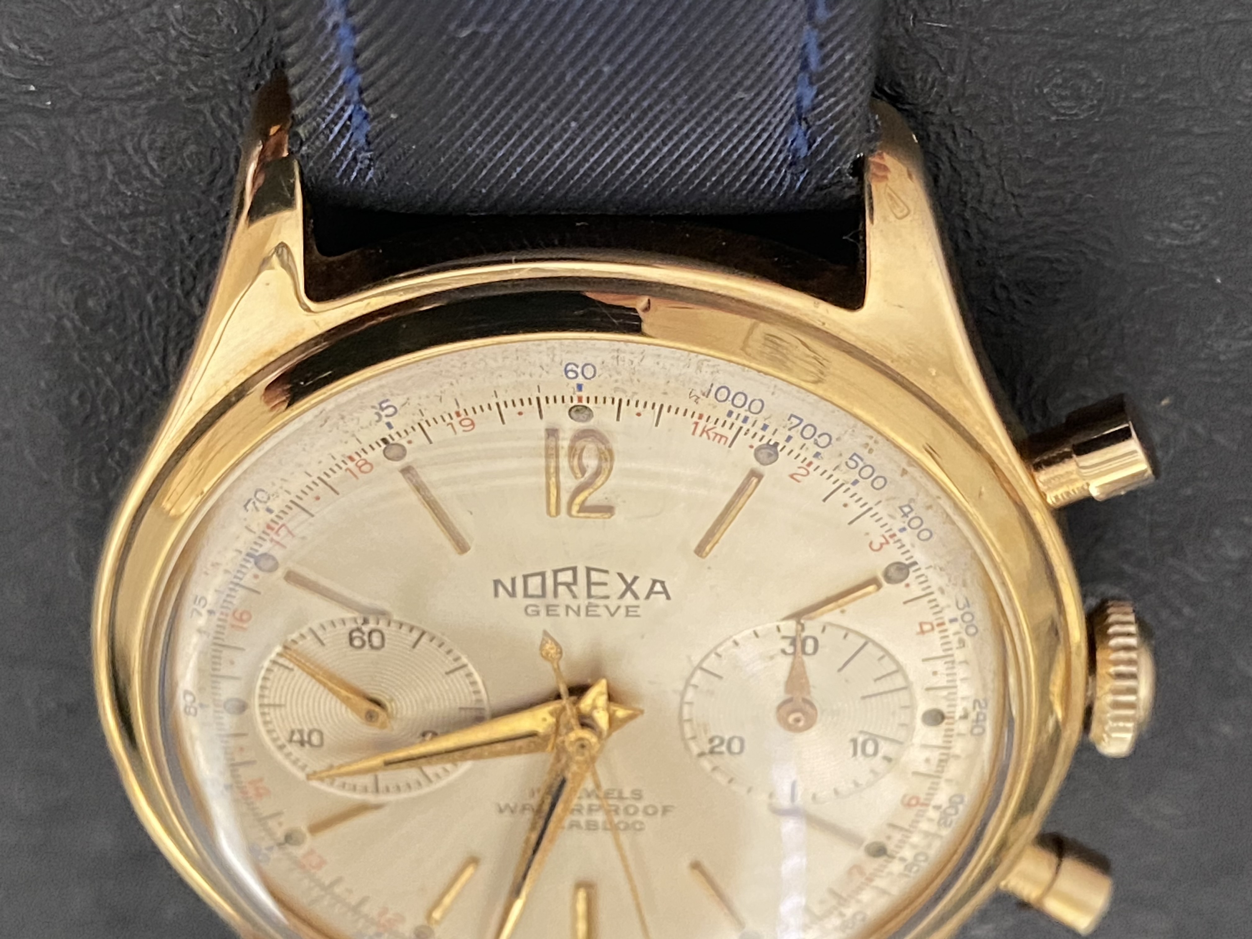

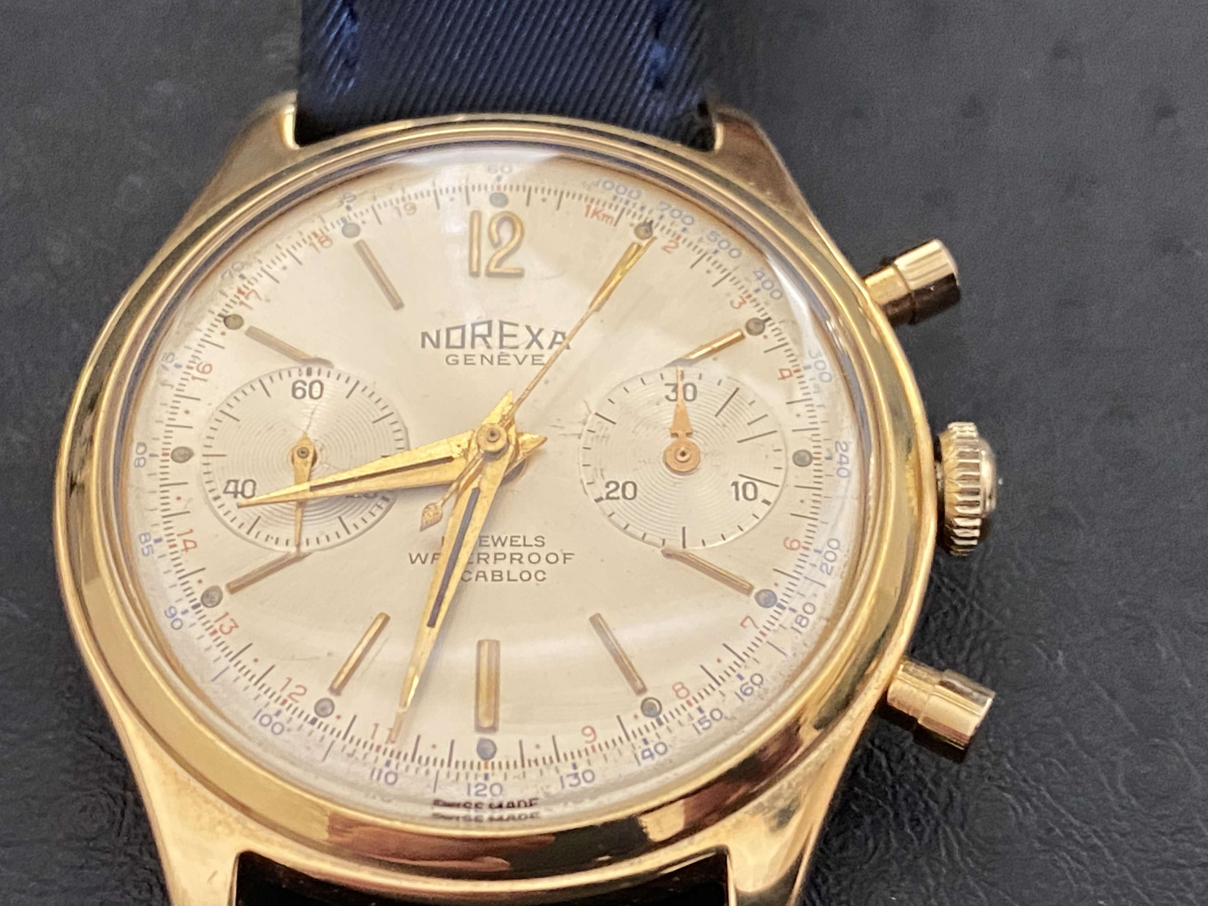

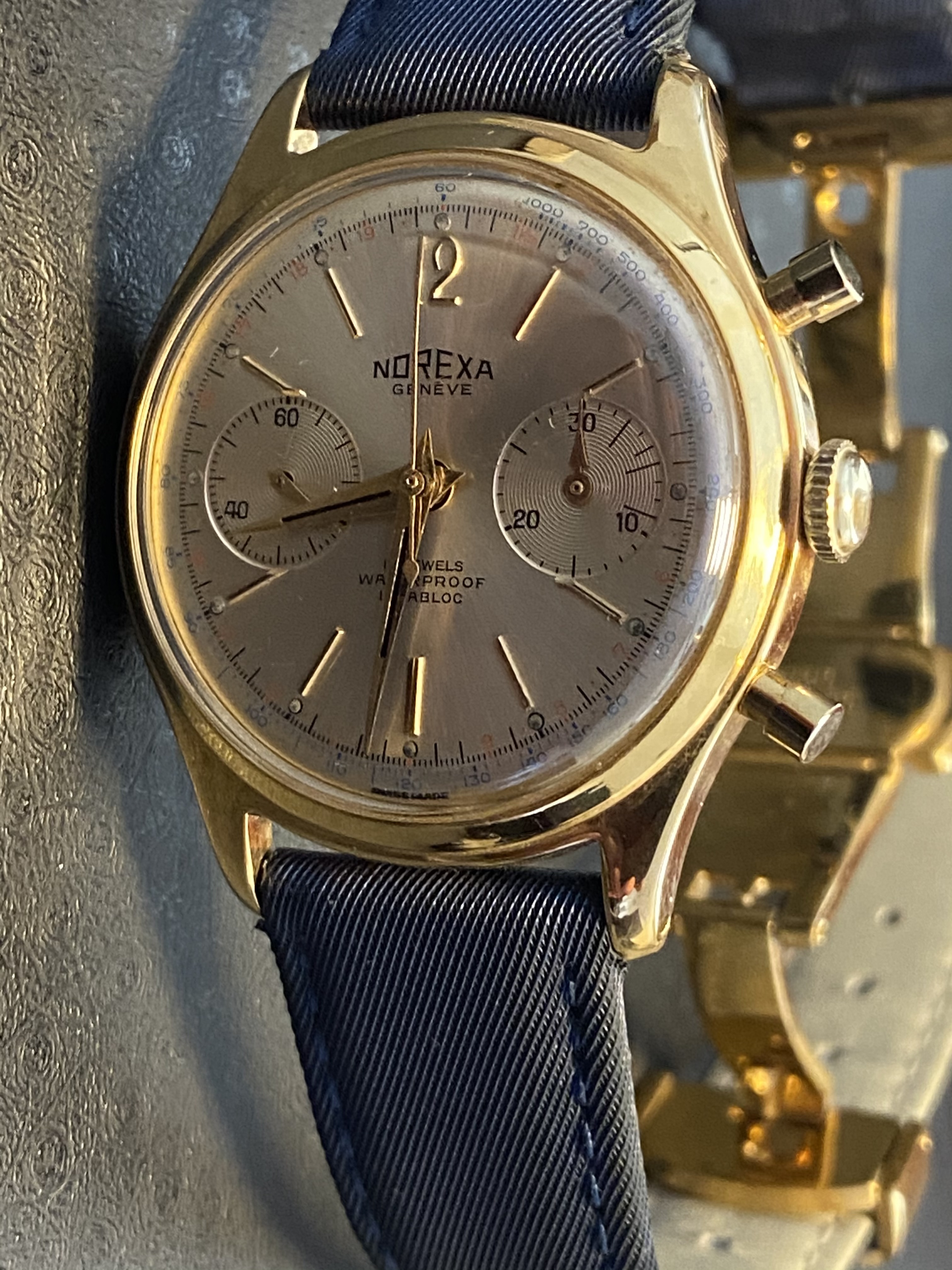

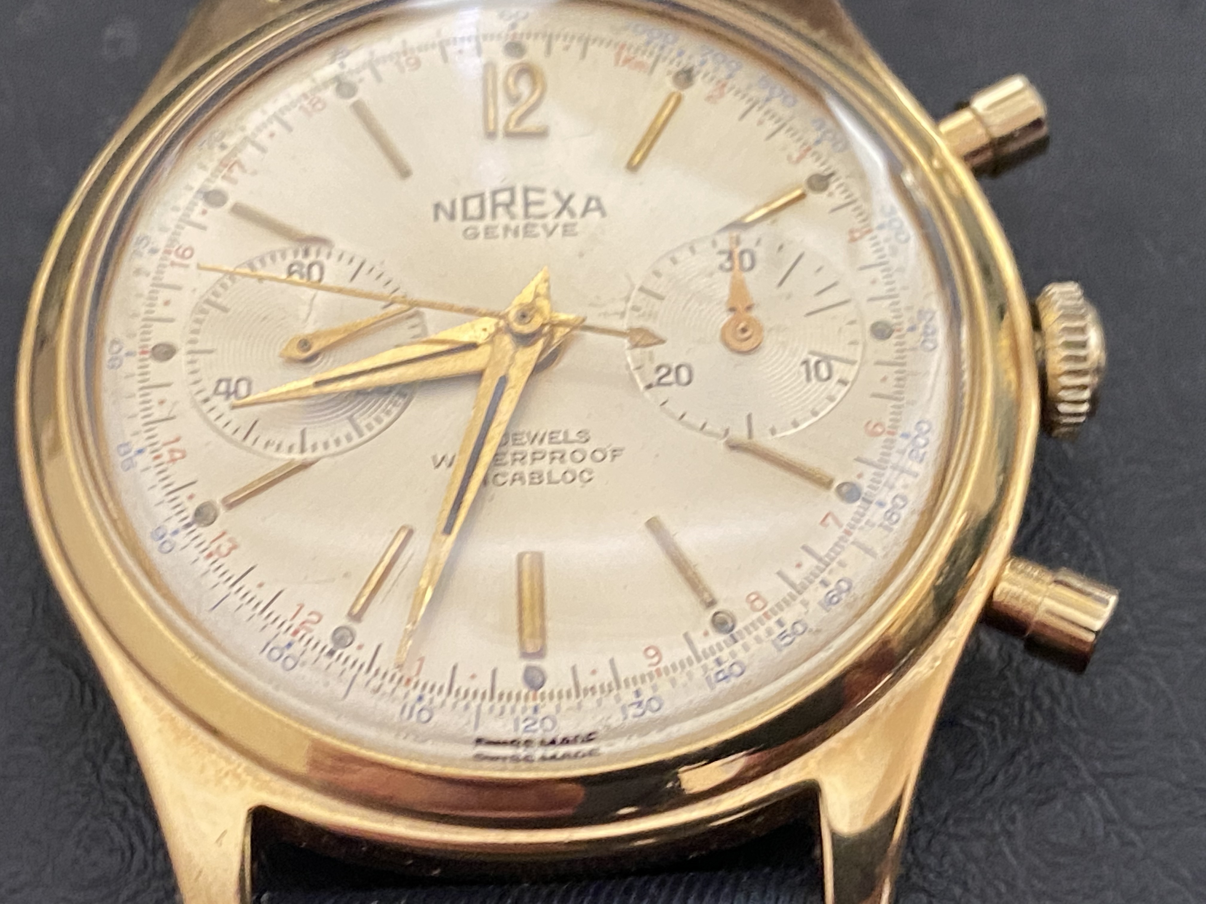

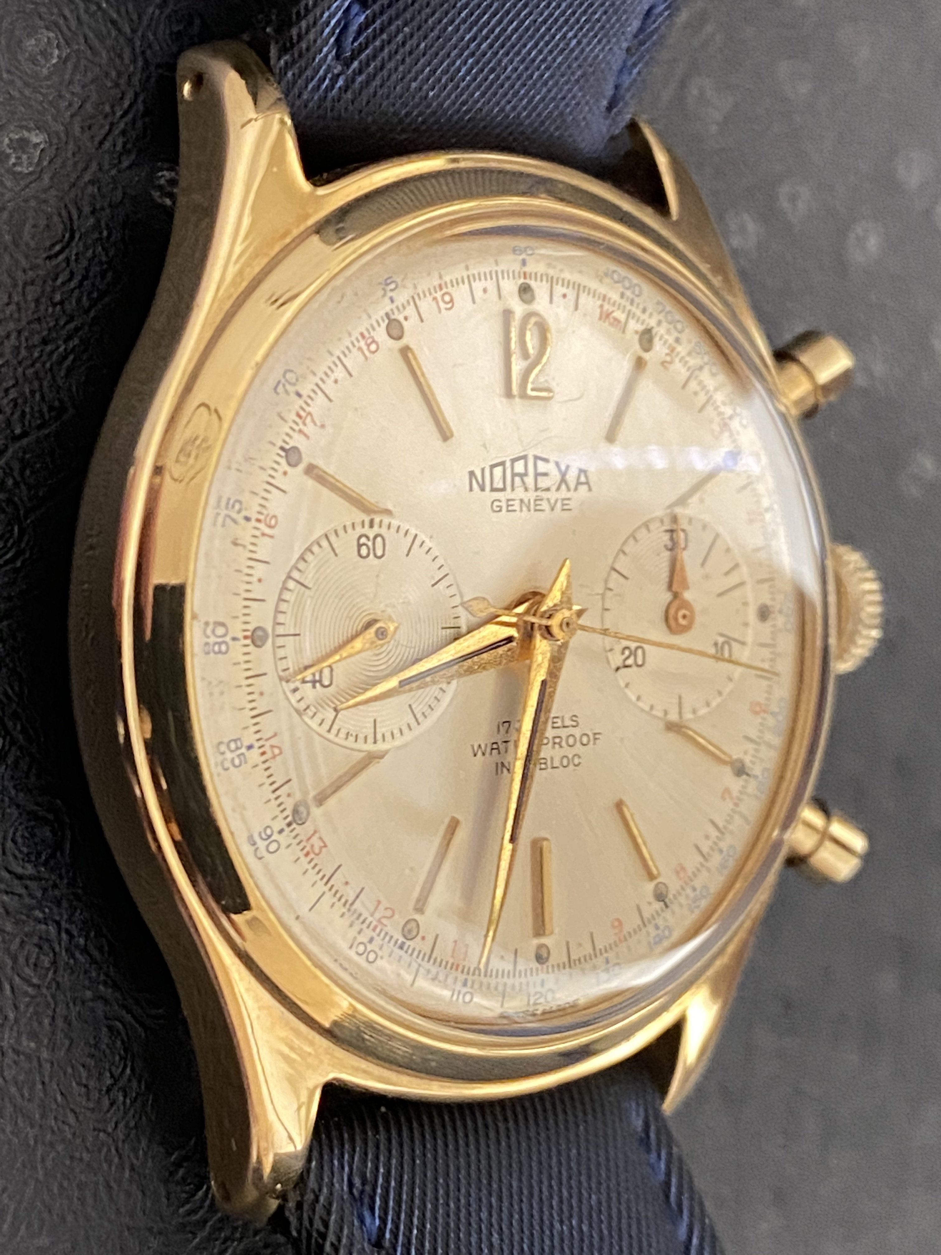

Goedemiddag,
Ik heb een aantal maanden geleden een Norexa chronograaf aangeschaft via MP. Ik weet weinig over dit horloge.

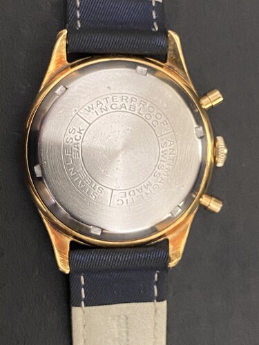

Het is goud kleurig, de caseback is van staal. Er zou volgens de verkoper een Valjoux 92 in moeten zitten en uit de jaren 50 komen.
Het horloge loopt goed, ik ben er alleen achter gekomen dat de start/stop van de chronograaf, na een tijdje niet gebruikt te zijn wat hapert. Ik moet dan eerst starten/stoppen en resetten, om de chronograaf te kunnen starten. Daarna werkt het zoals je verwacht.
Ik draag het horloge nauwelijks omdat het toch niet helemaal mijn ding is, daarom was ik van plan om het door te verkopen.
Ik vind het echter lastig om een prijs te bepalen, ik weet niets over de service historie en twijfel of ik dan het horloge eerst een service beurt moet laten geven.
wat zouden jullie doen?
Mocht iemand meer info betreffende het horloge hebben, dan is dat ook zeer welkom.

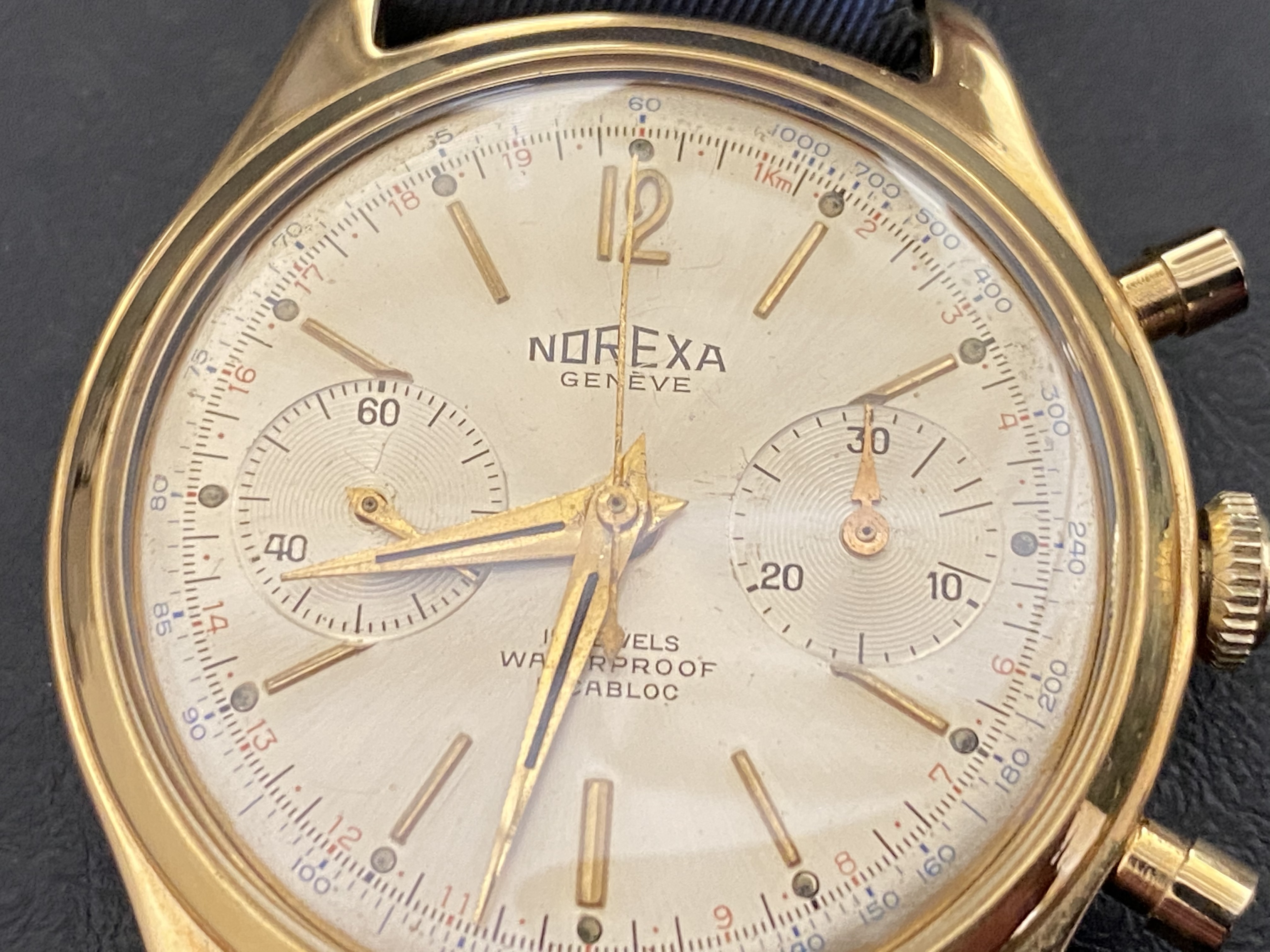

Ik denk dat dit horloge gezien het schroefdeksel en staat van de wijzerplaat en wijzers geen jaren vijftig is maar eind jaren zestig, begin jaren zeventig!

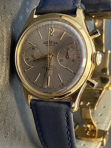

Ik heb zelf ook de indruk dat het horloge jonger is, maar het lijkt de zelfde als deze:
Goede servicebeurt is al gauw 250/300 hier. Allicht meer, omdat je bij vintage bijna altijd verborgen gebreken tegenkomt. Ik neem om die reden even geen vintage meer aan, word er helemaal gek van. :sweat_smile:
De leeftijd op Catawiki is zowat vaker fout dan goed. Hij is geen 50s

Kans lijkt me klein. Gezien het ontbreken van een T bij Swiss made heeft dit horloge vrijwel zeker nog radium lume. Ik zou dus zeggen eind jaren 50 begin jaren 60, en zeker geen jaren 70.
Stijl van het horloge vind ik ook niet 70’s
Ik zou em verkopen zonder servicebeurt en het ‘defect’ er bij vermelden.
Helemaal mee eens. Dit lijkt me ook een typisch Chronographe Suisse exemplaar. Die VJ92 zaten in genoeg late 50ties chrono’s
Hier zou ik absoluut geen regel van maken.
Wel t/geen t komt ook in de jaren 60 en 70 voor bij platen met lume, en in alle gevallen tritium.
60s ug en 60s omegas waren daar bijv zeker niet consequent in… en radium was eind 50 wel exit.
Denk ook dat dit een 60s chrono is. Grote kans tritium…
In de overgangsperiode tussen radium en tritium (begin jaren 60) was de T inderdaad niet verplicht, maar in de jaren 70 mocht er volgens mij in Zwitserland niks meer geproduceerd worden zonder aanduiding van het radioactieve materiaal. Kan zo gauw even niet vinden vanaf wanneer dat verplicht werd :thinking:
Edit, gevonden:
From July 1, 1964 manufacturers were only allowed to sell watches complying with the regulations governing the indication of tritium on the dial.
Horloges met radium of tritium lume zonder aanduiding bij het swiss made zijn dus van voor 1 juli 1964.

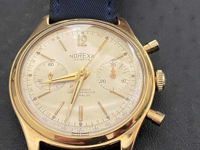

Een typische chronographe suisse is het toch niet met schroefdeksel en vj92? :thinking: Dit lijkt me wel een stapje omhoog
‘Typisch’ wellicht niet de juiste omschrijving inderdaad, maar die verschillende bedrijfjes die onder de noemer ‘chronograph suisse’ produceerden, maakten ook wel afwijkende/hogere specs voor andere (plak-)merken. Daar lijkt dit me een mooi vb van.
