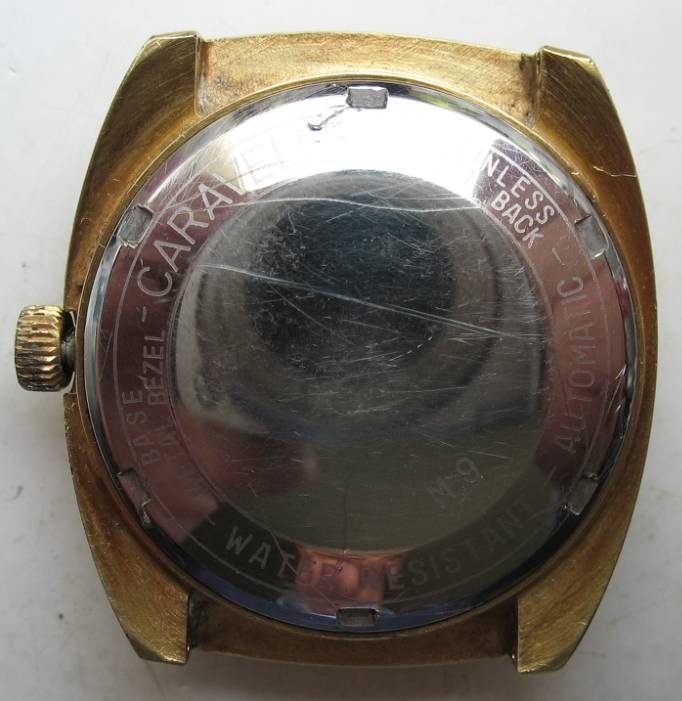

N4 is 1974 en dat lijkt me aannemelijk als ik dit model bekijk. Staat er op het achterkant van het deksel trouwens geen code, was bij mijn 2 ex-Caravelles wel.
Caravelle is ontstaan in 1962 als budgetmerk van Bulova. Het waren de eerst goed gesteende horloges (tov penankers) voor een redelijke prijs. In 1968 was Caravelle het best verkochte merk in de VS en was ook een echte grootgrutter.
N6 uit 1976
Caravelle 9
M9 uit 1969
