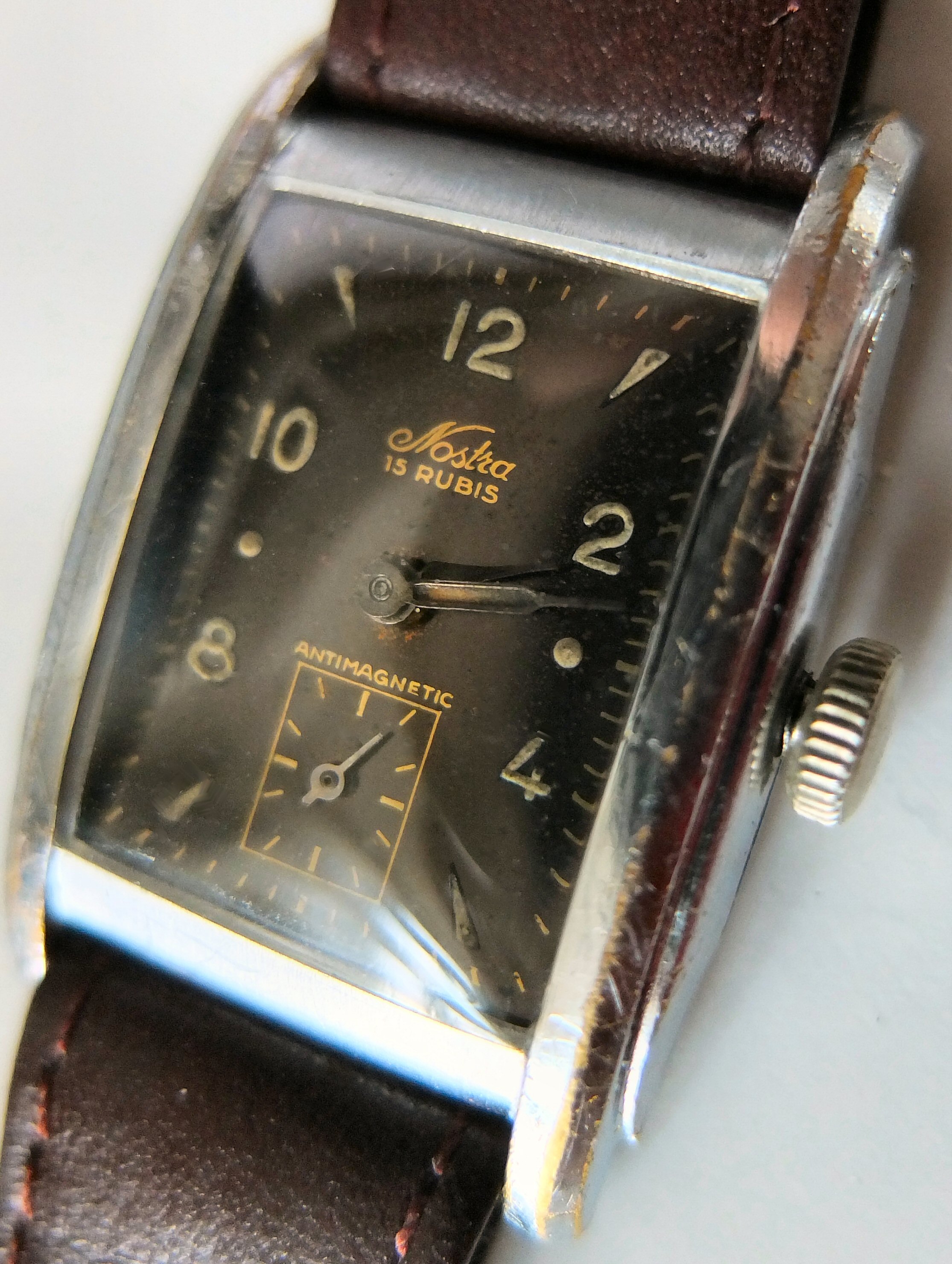

Voor de plaatjes hierna, die ik zelf heb geschoten met mijn eenvoudige Fujifilm X10 cameraatje, zal je het moeten doen met wat meer reflecties, lichtvegen en geringe scherptediepte.

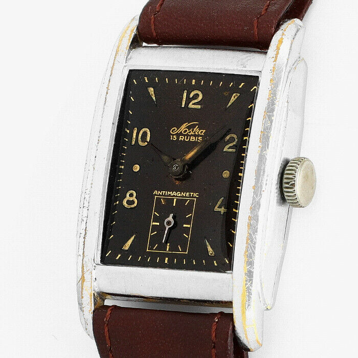

Een Nostra horloge. Gemaakt in de late jaren 30, schat ik. Nog nooit van het merk gehoord

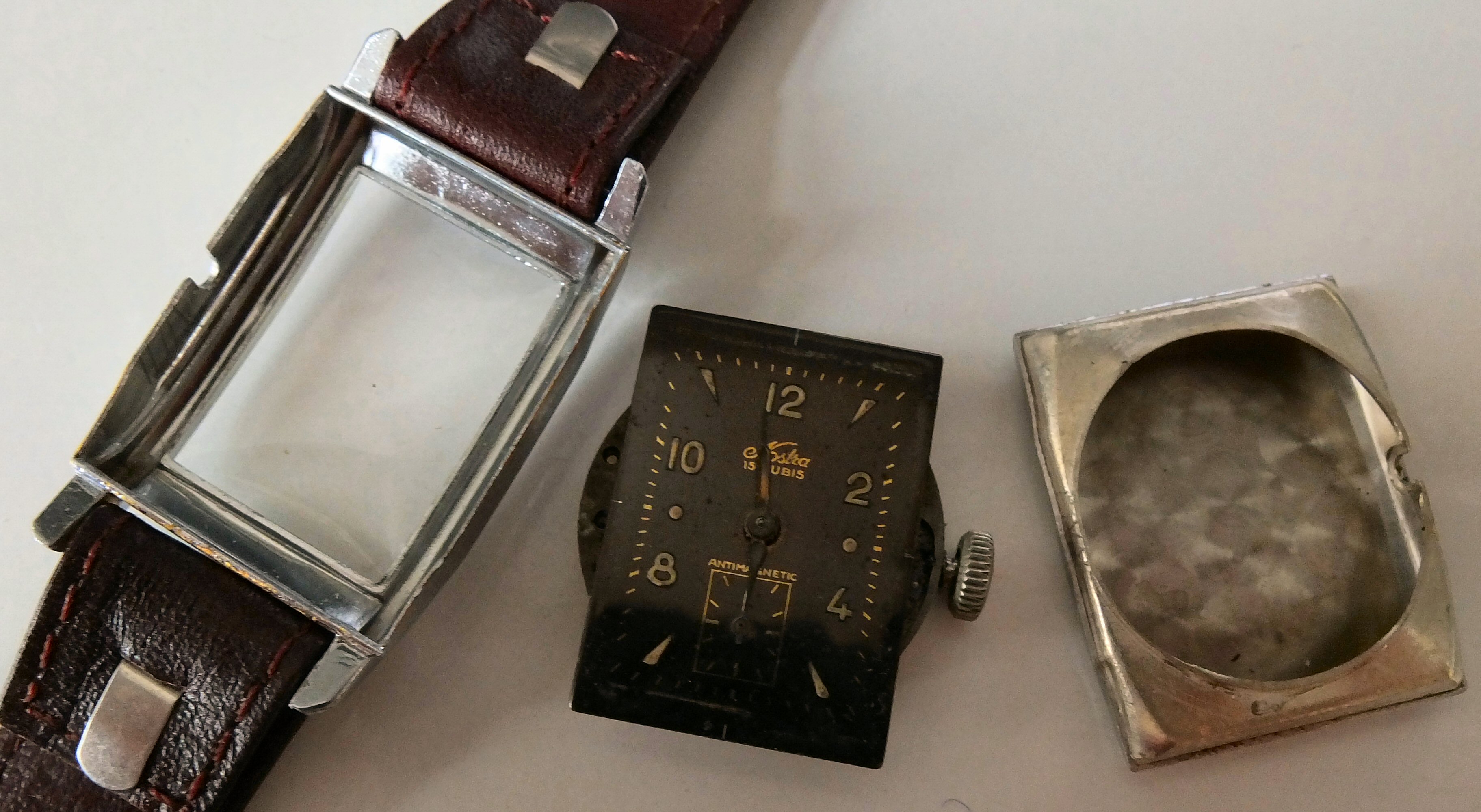

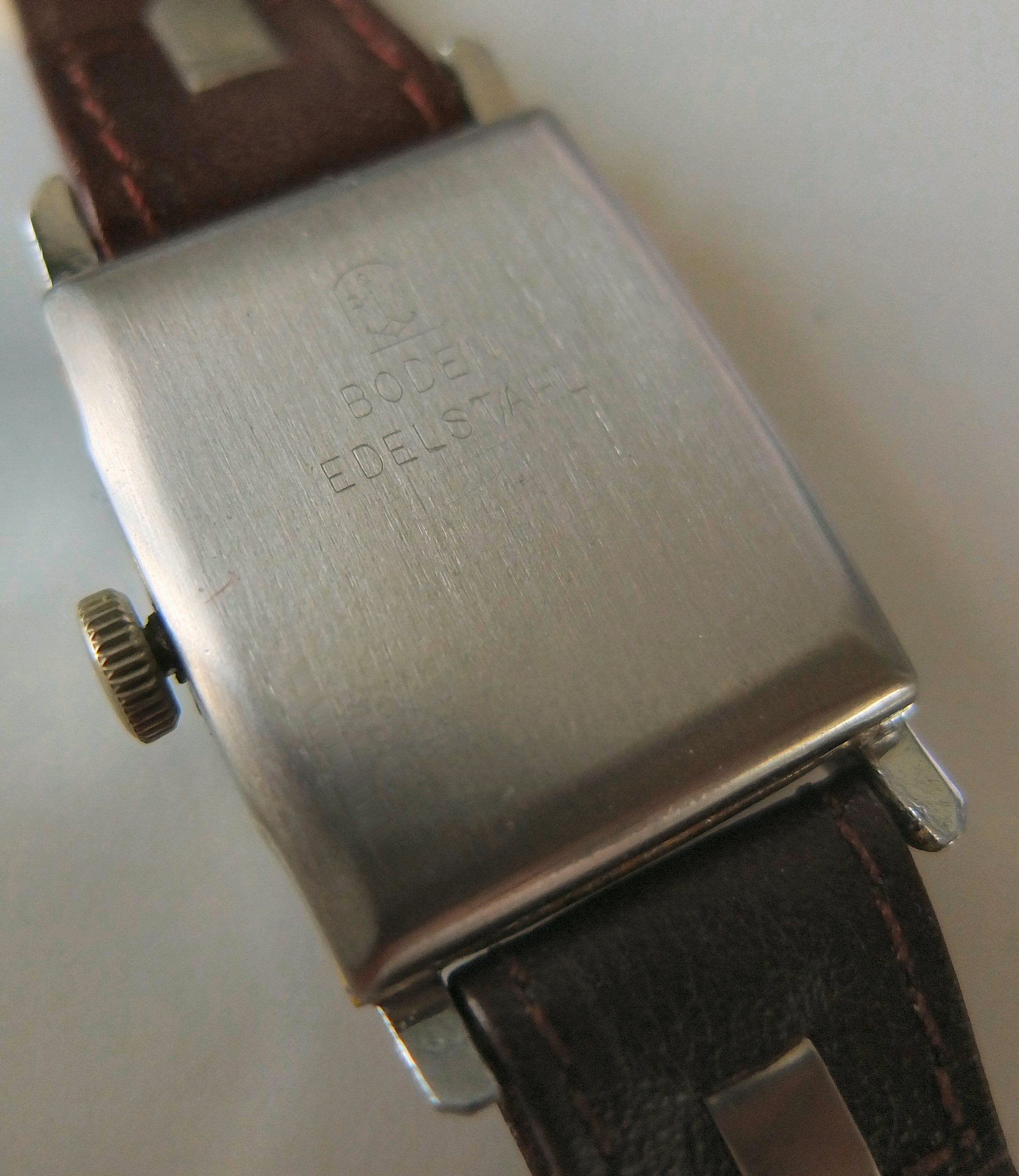

Zoals voor dit model type horloges in die tijd gebruikelijk, heeft het een zogenaamde schoenpoetsdoosjes constructie voor de kast. Een mesje achter de lugs, even (altijd voorzichtig) wrikken en het ding valt in drie delen uit elkaar: de voorkant met lugs en bandje, het uurwerkje met wijzerplaat er tussen in en een stalen doosje waar het uurwerkje los in licht aan de achterzijde.

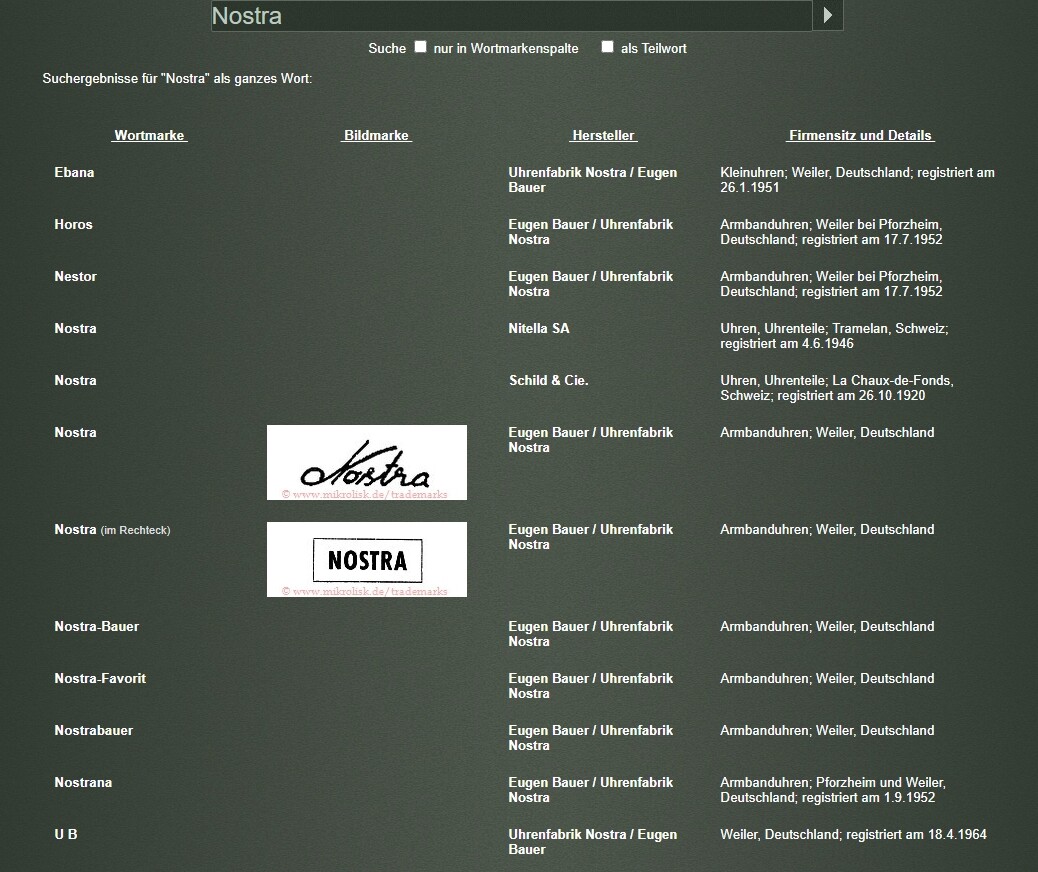

Dan is het moment daar om verder te gaan kijken op de onvolprezen database van die andere wijze Doctor aus Deutschland, dus niet Dr. Roland Ranfft, maar Herr Dr. Andreas Schröter, de man die ons de onvolprezen horlogemerken database
op het Wereldwijde Web ter beschikking stelt.
Ook Mikrolisk geeft een verwijzing naar Eugen Bauer
Compleet met het logo dat keurig overeenkomt met dat op de wijzerplaat. We hebben nu een aardig houvast waar het de herkomst betreft.

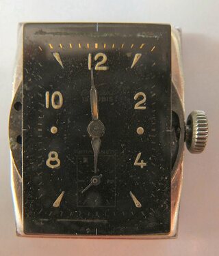

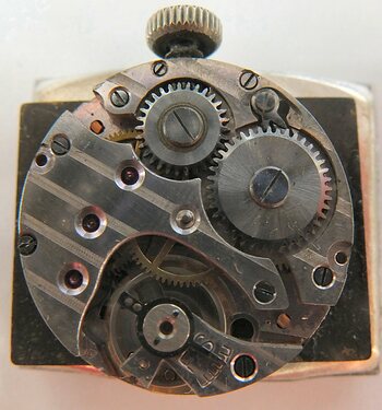

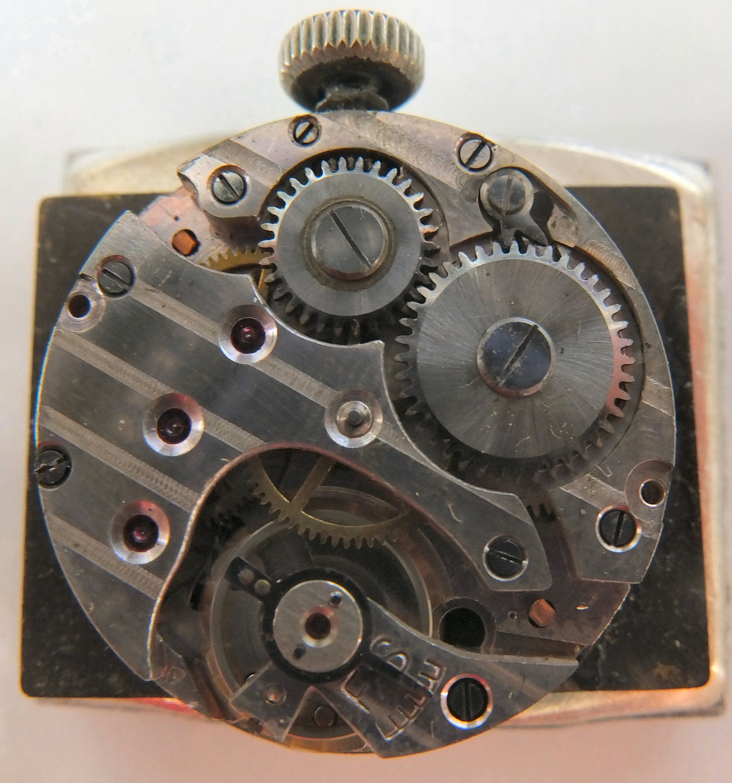

Maar over het uurwerk weten we nog niks! Zoals bij zovele uurwerken uit de vermoedelijk vooroorlogse periode is er geen type of vignet of kalibernummer te vinden op de platine of een van de bruggen. Uit ervaring weet ik dat er dan soms/vaak wel een nummer staat op de andere kant, onder de wijzerplaat, maar dan moeten de wijzers en die plaat er af en dat gaat me dan weer iets te ver bij zo’n oud en kwetsbaar uurwerkje.
Verder zoeken bij 17jewels.info en vervolgens bij Ranfft. De uitgebreide zoekfunctie bij Ranfft met behulp van bouw eigenschappen van het uurwerk levert niks op. Geen enkele overeenkomst. Op zich is dat niet vreemd. Zeker van kleinere en niet Zwitserse fabrikanten heeft Ranfft lang niet alle gegevens. Zowel Ranfft als 17jewels kennen het merk Nostra niet.

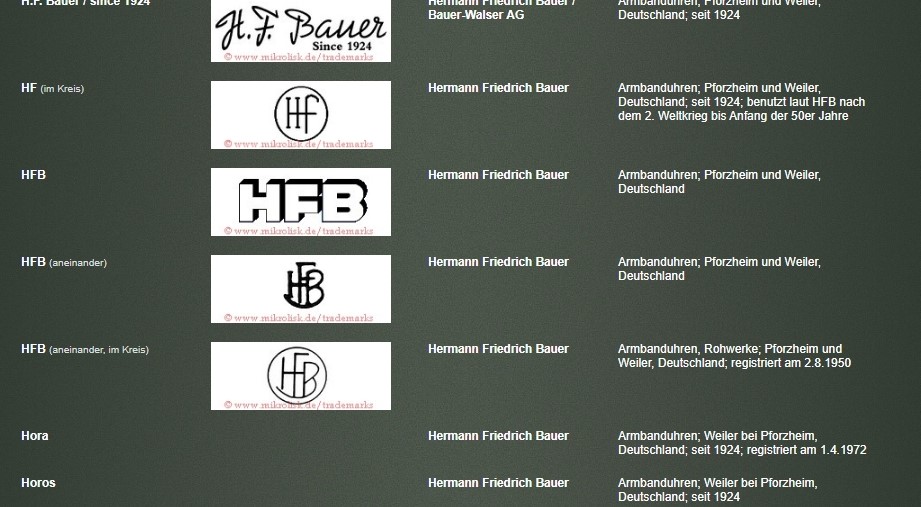

Eugen Bauer maakte de Nostra horloges in Weiler bij Pfortzheim, net als vader Hermann Friedrich Bauer die onder eigen naam horloges maakte en gevestigd was in Pfortzheim en eveneens in Weiler.

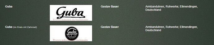

Gustav Bauer was ook een zoon van Hermann Friedrich en maakte uurwerken in Ellmendingen, een dorpje ook vlakbij Pfortzheim en op een steenworp afstand van Weiler. Het merk van de uurwerken die Gustav produceerde is Guba.
En dan valt het kwartje ( of de Pfennig zogezegd). Een horlogemakers familie:

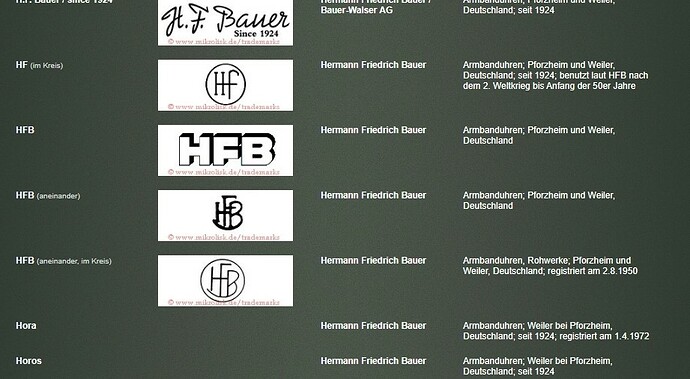

Vader Hermann Friedrich met een horlogefabriek onder zijn eigen naam. Een aantal vermeldingen
in Mikrolisk:

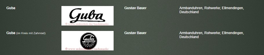

De ene zoon, Eugen, produceert Horloges onder diverse merknamen, waaronder Nostra. Zie Mikrolisk:
De andere zoon, Gustav, broer van Eugen, produceert uurwerken van het merk Guba.

Ondanks dat geen van de beschreven uurwerken op de sites van zowel 17jewels als van Ranfft overeenkomen met het uurwerk in mijn Nostra horloge, denk ik dat het uurwerk in de Nostra vrijwel zeker een Guba is, gezien de familiebanden van de makers van Guba en Nostra: de gebroeders Eugen en Gustav Bauer.

Samengevat: we hebben hier een horloge van het merk Nostra, gemaakt in de periode tussen ruwweg 1935 en 1950. Niet veel later want het uurwerk heeft geen shoc protection. De fabrikant is de Eugen Bauer Uhrenfabrik uit Weiler bei Pfortzheim. De fabrikant van het ongesigneerde uurwerk is Gustav Bauer GUBA Uhrenrohwerke Gmbh uit Ellmendigen bei Pforzheim.

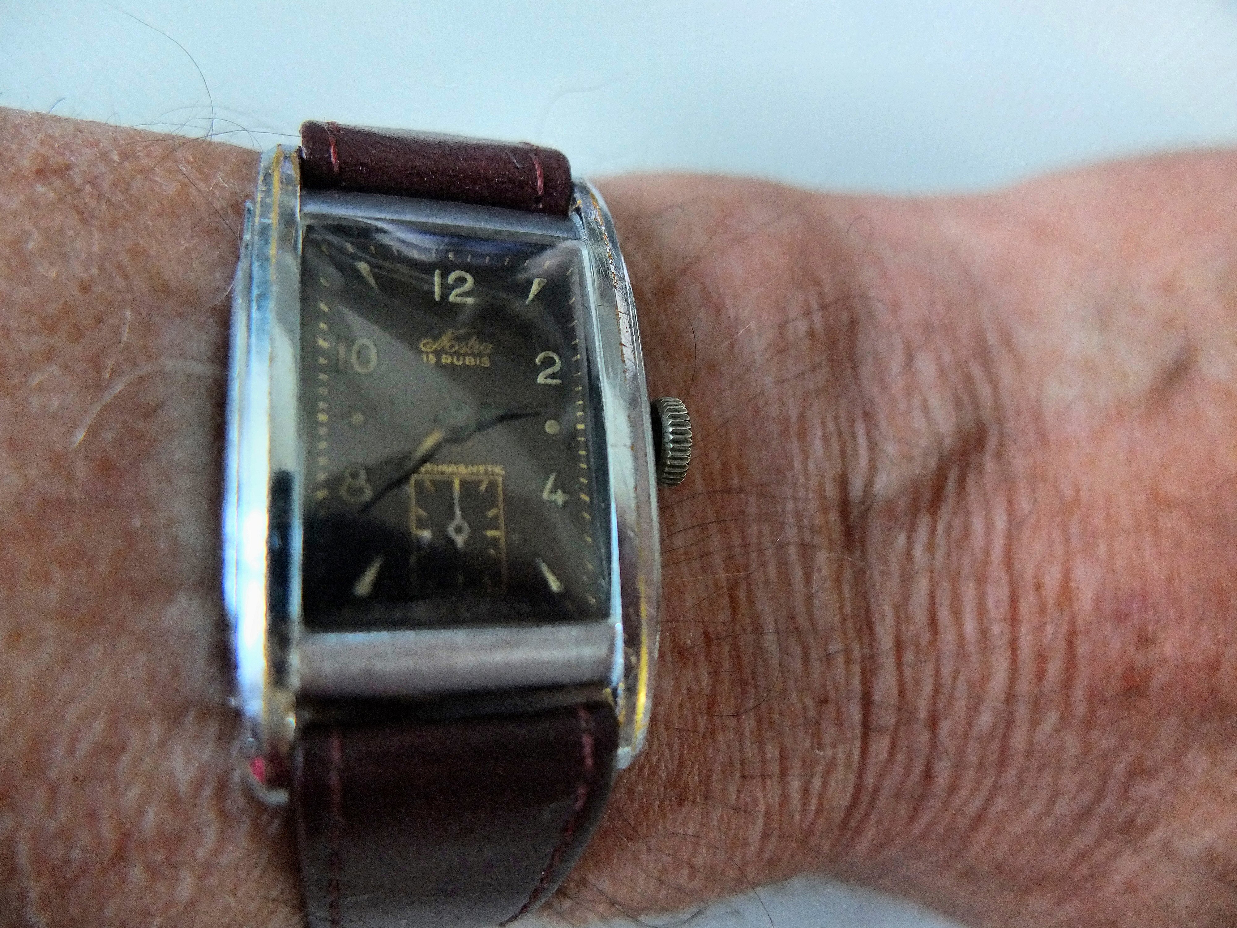

Tot slot nog een plaatje van dit leuke horloge aan de pols:
