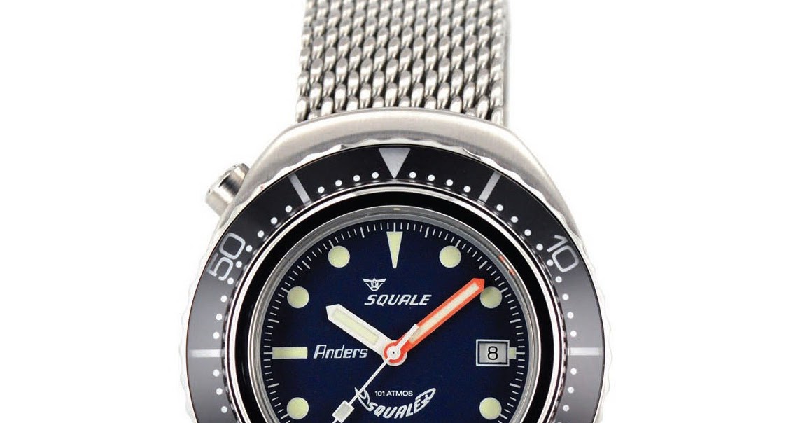

Squale produceerde eind 1960 al 1000M duikers zonder heliumventiel als een van de eerste zo niet als eerste.
Vanwege een dubbele dichting van het glas is een HRV overbodig.
Word nog steeds zo geproduceerd in o.a. dit horloge Squale 101 Atmos.
als eerste.
HRV overbodig.
http://i162.photobucket.com/albums/t275/Lennart612
/Squale2002Klein-7.jpg
Er is wel een le van de 101 athmos met heliumventiel inmiddels.
Vriendelijke groeten.
N.Visser.
als eerste.
HRV overbodig.
N.Visser.
Precies, het lijkt erop dat Squale weg is geweest oid? De originele versie had iig een verend glas waardoor een ventiel niet noodzakelijk was. Er is nu een limited edition met een ventiel. Bij de versie zonder wordt op de site wel verwezen naar de historie, maar bij de specs staat het weer niet…ik zou het toch eerst verifiëren…
Er is inderdaad een Limited geweest met een HRV , is inmiddels niet meer leverbaar.
Specs zijn gelijk met het normale model zonder HRV
Maar waarom zouden ze een limited edition maken met een ventiel als het niet noodzakelijk is?
Speciale wens van een Squale dealer, die wilde een model met HRV, op zich dus overbodig maar zijn klanten zullen er wel naar gevraagd hebben denk ik.
http://www.squale.de/en/squale-2002-101-atmos-black.html
Staat ook niet bij de specs? Het enige wat er staat is:
This watch is a reissue of the 70`s original named 100 Atmos, the Squale brand was a pioneer in the field of professional diving watches, they where among the first watchbrands to construct a watch capable of depths to 1000 meter without the use of a helium release valve.
Dat zegt niets over de huidige versie.
Ook de manual zegt hier niets over… Alleen iets over waterdichtheid.

@ Sander, je hebt absoluut gelijk dat het niks zegt over de huidige versie maar de kast-constructie is helemaal ongewijzigd en heeft ook de dubbele ophanging van het glas zoals in de 60 ´er jaren.
Zulke technische specificatie zijn erg leuk voor de kenner of liefhebber, het grote gros wil alleen weten dat het kan en niet perse hoe het kan. :wink:
Maar je hebt op zich een goed punt , is eigenlijk interessant genoeg om te vermelden.
