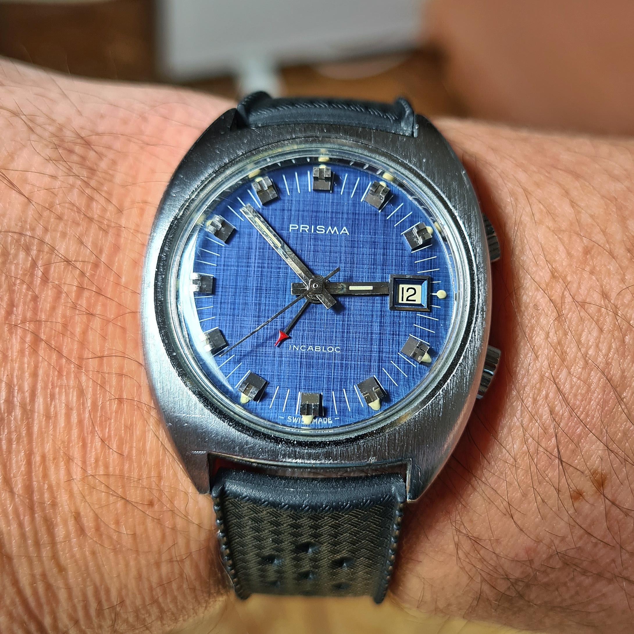

Ik heb deze Prisma

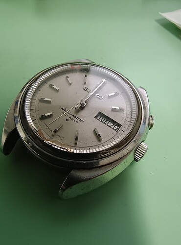

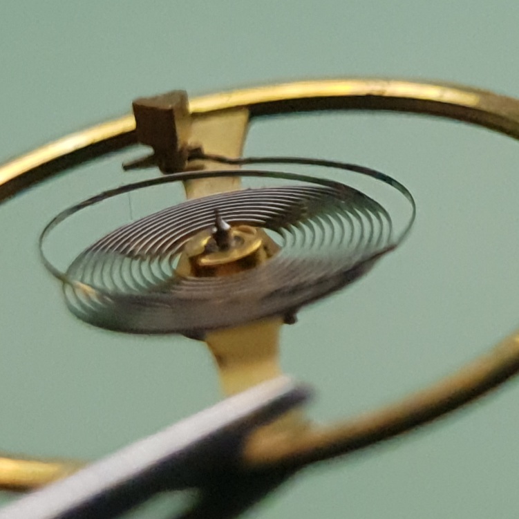

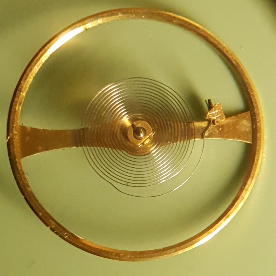

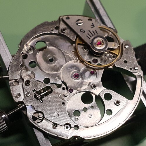

De eerste Bell Matic in mijn bescheiden verzameling. Hij loopt matig, met een zeer kleine amplitude, maar heb al wel het glaasje gepolijst. Hij komt uit mijn geboortemaand en -jaar, dat is wel bijzonder. Alle functies werken verder prima, dus we gaan moed verzamelen om de balans goed te krijgen. Waarschijnlijk is de balansspiraal wat vervormd…
En inderdaad…moed verzamelen dus! De 4006a heeft een vreemd tikgetal 19.800 bph, dus een vervanger is niet zomaar gevonden.
310-805 is het onderdeelnummer voor de balance compleet.
Staan er een paar op eBay maar die prijzen zijn inderdaad niet mild :open_mouth:
Aardig wat beter … morgen zien wat hij hiermee doet…:sweat_smile:
Na een zet met het luchtpompje zwaait de balans 50sec heen en weer voor hij stil staat. Veelbelovend!
Netjes! Echt knap gedaan.
Mocht die alsnog niet helemaal goed lopen, je hebt nog een klein knikje in de buitenste winding die je nog bij zou kunnen stellen.
Maar goed gedaan hoor. Ik vind het toch altijd een enorm irritante herstelling (door weinig ervaring, zal vast beter worden).
Ik ben benieuwd naar het resultaat.
Hij loopt super mooi strak!:star_struck:

Phioew! Hij zit weer in elkaar, met weer een enthousiast lopend uurwerk. Was nog een hele toer om zowel de wekker als de datumovergang om middernacht goed af te regelen. De wekker ging eigenlijk bijna een kwartier te vroeg af; nu exact op het ingestelde uur. Datumdoorschuif mooi om middernacht. Wat een leuk projectje was dit, mijn eerste horloge met complicatie :grin::sunglasses:
Edit: en geen enkel onderdeel over, dat is ook netjes😁

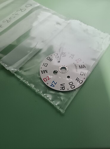

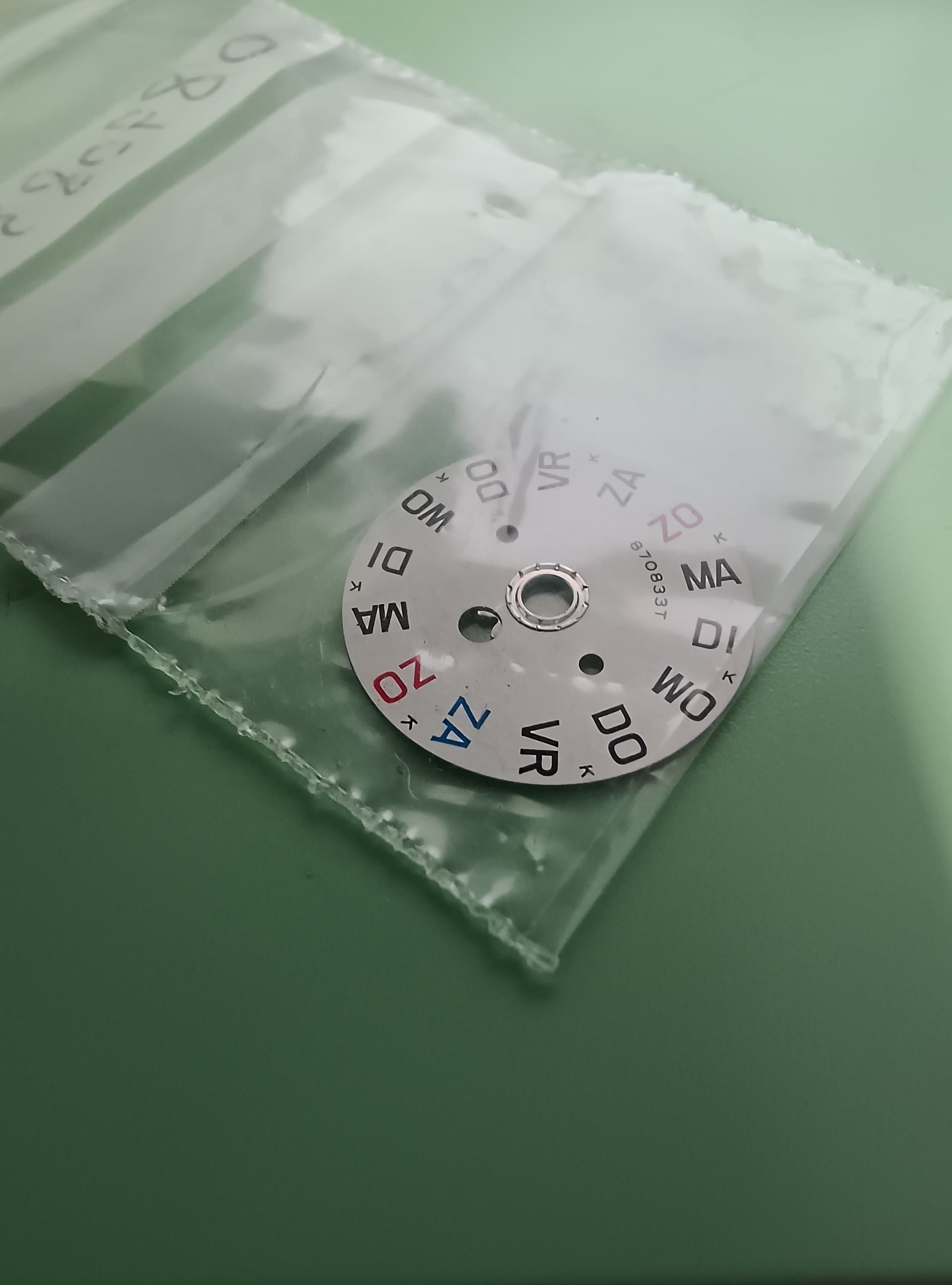

Ik heb deze Bell-Matic moet nog geserviced worden en dan ook maar…
Een Nederlandse dagschijf erin.
En ja ik heb ook een nieuwe set pakkingen en glas, ben nog zoekende naar een nieuwe veer, maar dat komt ook wel goed.

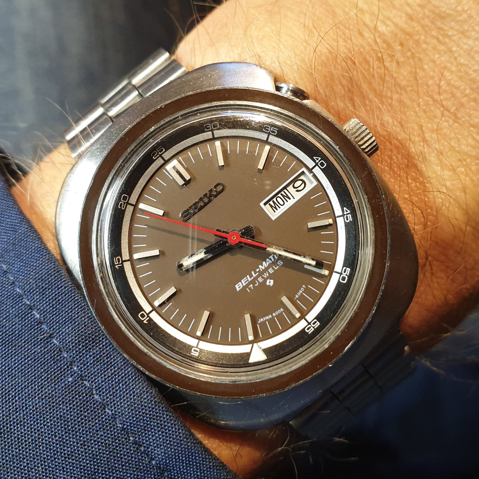

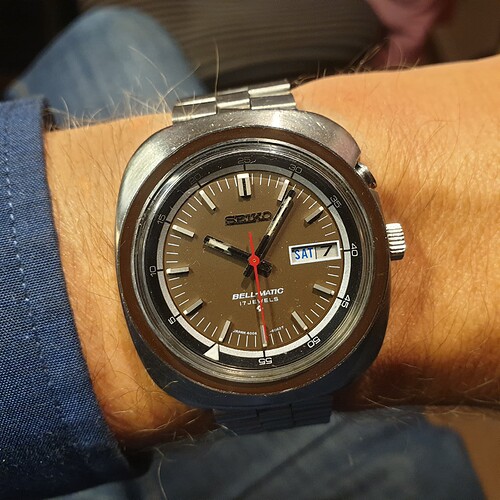

Deze Bell-Matic droeg ik vandaag op rechts, een leuke aanwinst. Hij werkt perfect, maar het glaasje moet gepolijst worden. En de ring heeft wat speling bij het draaien, zo lijkt het. De wektijd kan wel heel precies ingesteld worden en het belletje werkt prima!:alarm_clock:

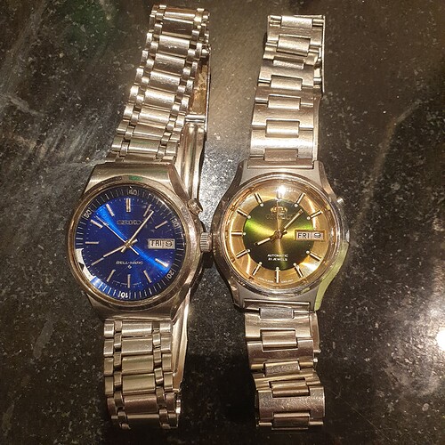

(Hier naast mijn net opgeknapte recentste Orient, ze moesten even af want ik moest schalen in de hete oven zetten)

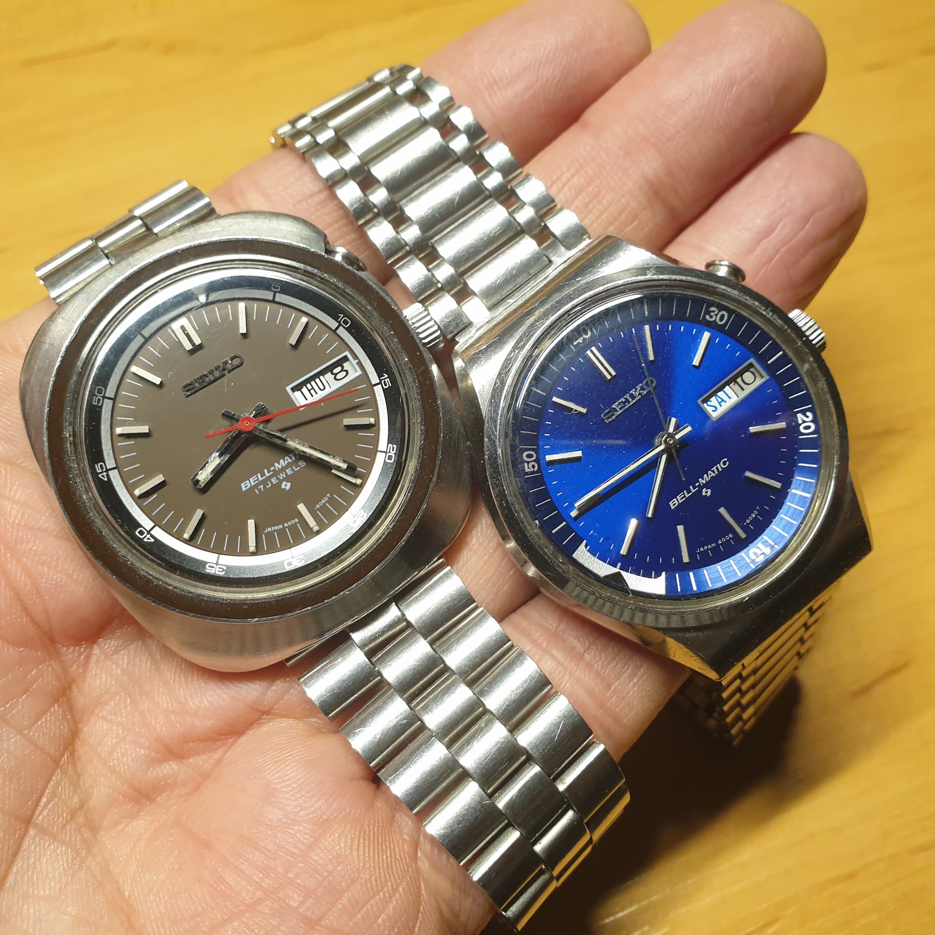

Heb schik met m’n twee Bell-Matics. Even een alarmpje als je de oven op een bepaalde tijd moet aanzetten of iemand moet opbellen…leuk dat dat zuiver mechanisch kan, zonder smartphone. En zonder de handleiding van de oven te lezen, want die heeft een klok, al heb ik geen idee hoe ik het voorverwarmen kan aanzetten op een ingestelde tijd…:grimacing:
Fraaie exemplaren :ok_hand:t2:
