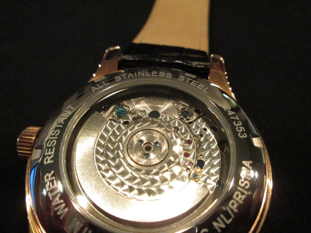

Het uurwerk, tsja een Sea-Gull ST 2555…een chinees. Maar zoals het me al verbaasde; het is verdraaid mooi afgewerkt ! Geen goede macro lens voor handen, maar ik hoop dat de foto’s een beetje een goede indruk geven. In het echt ziet het er een stuk beter uit.
Mooi die “pearl” slijp op het uurwerk, blauwe schroeven ( ziet er niet geverfd uit ) geen stofjes , lagers ring bij de rotor en het uurwerk loopt mooi op tijd. Wellicht maakt Sea-Gull verschillende gradaties van een uurwerk, want ik heb ze ook wel slechter gezien.

Voor t geld heb je relatief een mooi gedecoreerd uurwerkje. De buitenste rand van ik meen de basisplaat is ook nog versierd met colimacon diamante gravure. Al met al een leuk klokje voor 't geld.
Een hangzhou zit dichter tegen z’n zwitserse neefjes aan. Daarbij schijnt het zelf mogelijk te zijn om onderdelen mee uit te wisselen. Afwerking is net iets beter, maar minder/niet gedecoreerd.

De ST25 is dat niet, maar een eigen ontwerp. Als je een fatsoenlijke gecasede ST25 hebt (dus niet een in de schuur in Shenzen geflansde parnis met laagst niveau uurwerk) heb je een prima uurwerk. Ik zou deze elke keer boven miyota kiezen.

tnx, hoor graag dit soort kennis van de “chinees-ervaringdeskundige” :wink: zal ook eens een foto maken van de zwarte plaat naast deze. Trouwens ik het leek mij ook dat er verschil in afwerkingsniveau zitten tussen de ST25 uurwerken, heb je net als bij ETA gradaties martin ?

Jazeker. SeaGull heeft zover ik begrepen heb zelfs verschillende fabrieken waaruit verschillende uurwerk gradaties komen. De top uurwerken stoppen ze in hun eigen horloges, en gaan in de betere OEM klanten, zoals Prisma en bijvoorbeeld Timex, en Kemmner. De uurwerken die duidelijk minder zijn, of soms zelfs niet eens door de QC zijn gekomen gaan ‘per emmer’ richting de mushroom merken.
Hierin verschilt het Chinese model nogal van wat we hier gewend zijn. Wij zouden bang zijn dat de naam beschadigd raakt door meuk die via de achterdeur het pand verlaat, terwijl ze het daar gewoon als business zien.
Als je een ebauche koopt, of dat nou ETA is of SeaGull, je zult deze eerst correct moeten olieen en onder nette omstandigheden in de kast moeten zetten. Veel plakmerken doen dat niet, en daar komen de verhalen van de droge uurwerken vandaan.
Vergis je vooral niet in een merk als SeaGull. Deze kunnen op technisch vlak prima meekomen. Ze hebben niet voor niets minute repeaters en (dubbele) tourbillons in het programma waar ze levenslange garantie op geven. Ik heb zelf diverse SeaGulls die 40+ jaar oud zijn, en nog prima op tijd lopen. Deze hebben nog nooit een servicebeurtje gehad.
