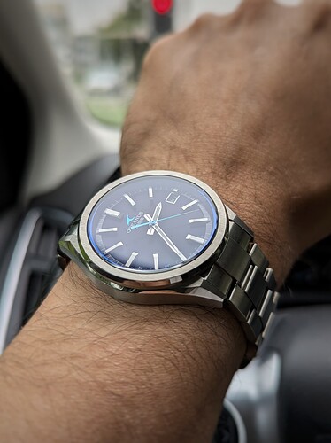

Ik kan het langegolf-radiosignaal wel ontvangen, maar dan moet ik het horloge nachts op de vensterbank leggen. Via Bluetooth werkt het (na wat gedoe met instellen) elke dag feilloos.

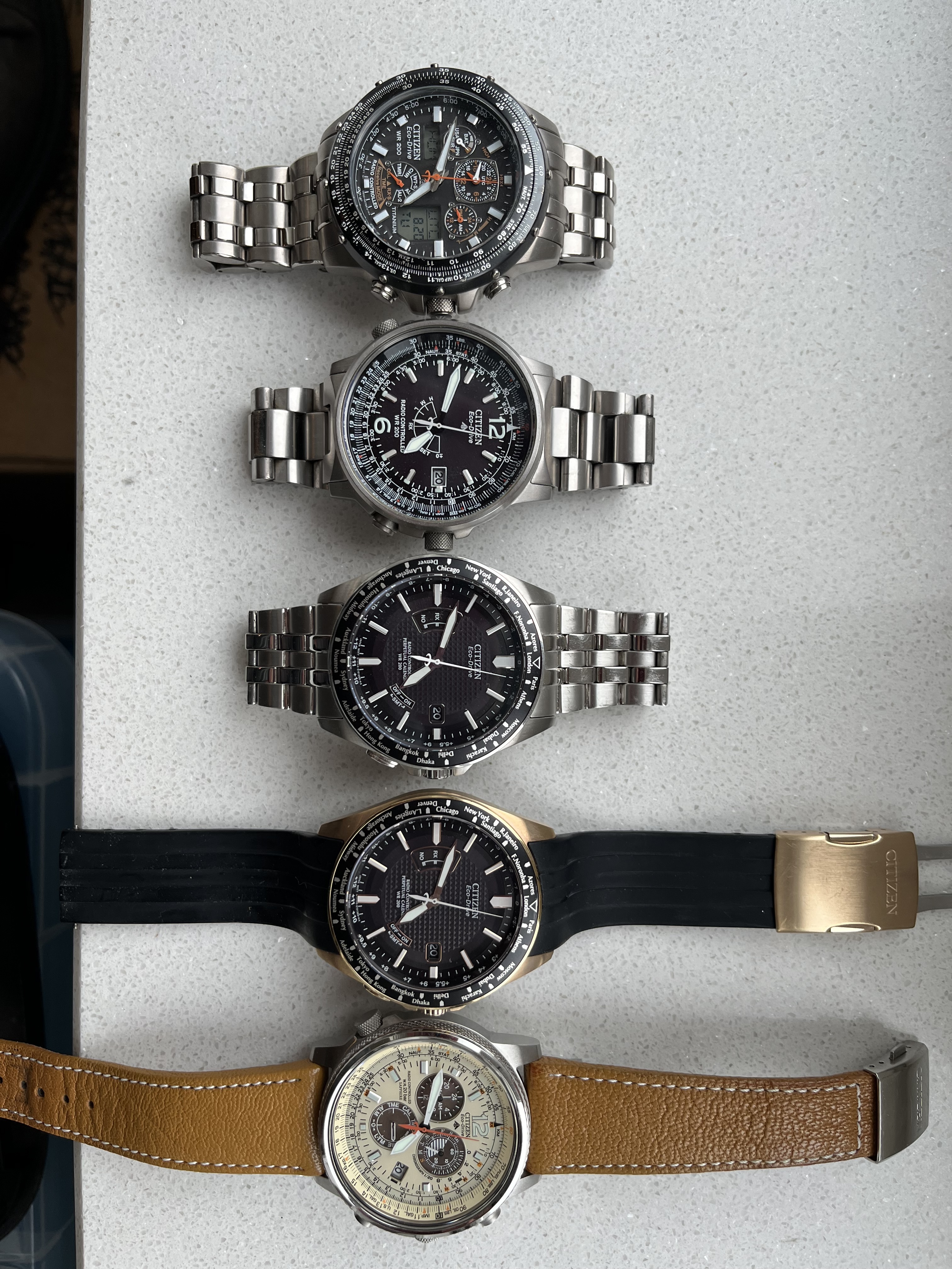

Ik heb een paar ā€˜radio controlled’ Citizens en die lopen nagenoeg synchroon. Mooie techniek, want deze horloges putten hun energie, dus ook die voor het ontvangen en verwerken van de tijdseinsignalen (in een gedeeltelijk metalen behuizing!), uit omgevingslicht. Wilde kort filmpje uploaden, kan niet, dus bij deze een wat minder indrukwekkende foto.
