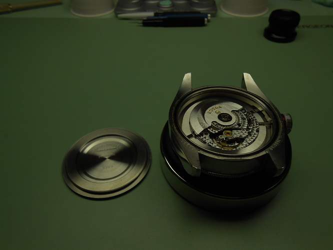

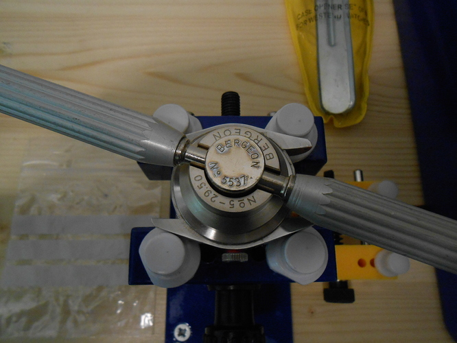

Het begin van de reis met een Rolex-doppenset van Bergeon om de kast te openen. :thumbsup:

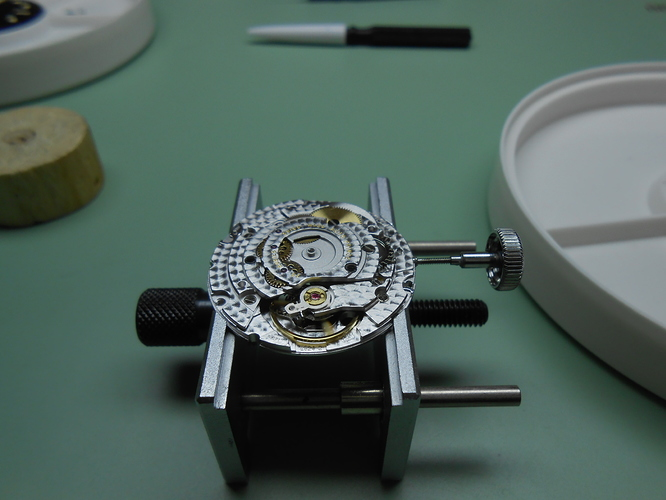

Aanschouw de prachtige afwerking van het door Tudor gemodificeerde ETA 2824-2 uurwerk.

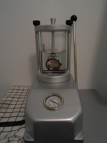

Na reiniging van de kast en opnieuw invetten van de pakkingen is alles perfect waterdicht.

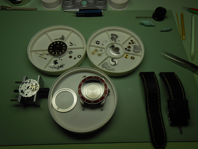

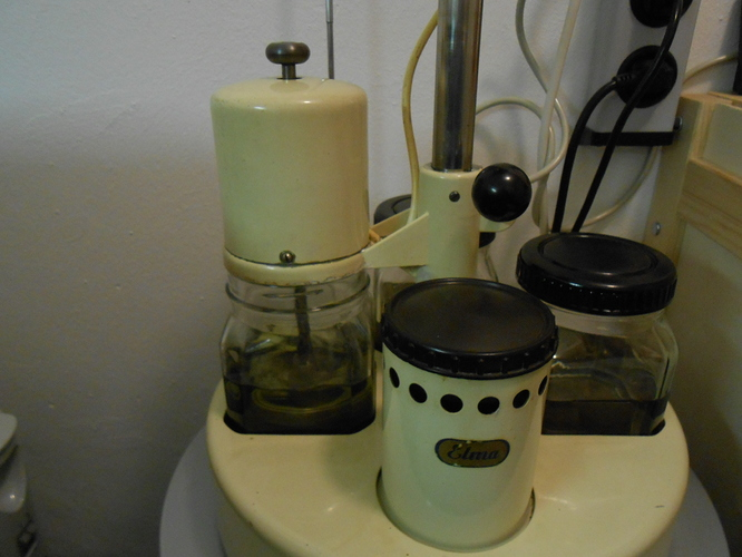

Daarna uurwerk in de schoonmaak en na het eerste bad nog twee spoelbaden, en in de verwarmingsbuis (op de voorgrond).
Alles gereed voor montage!

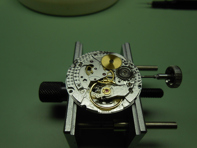

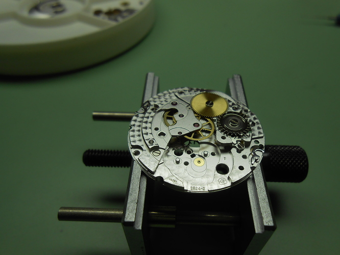

Raderwerk los op zijn plek:

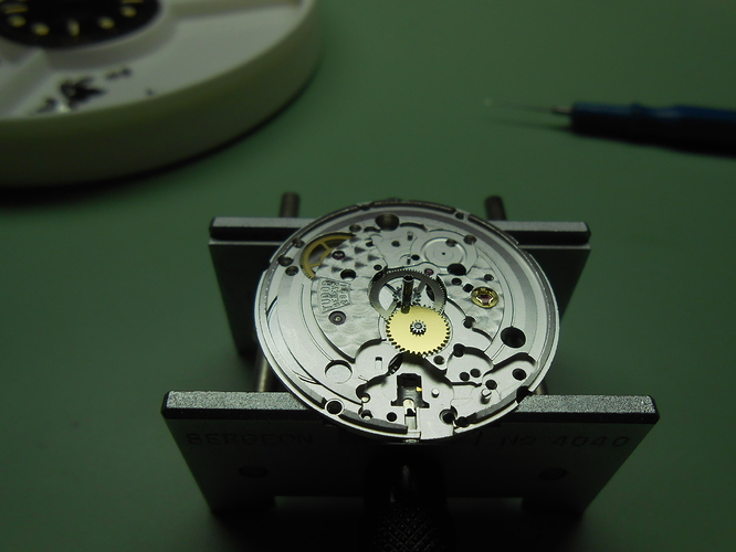

Met raderkloof, palrad en kroonrad gemonteerd:
Begin van de wp-zijde:
En met wijzerverzetwerk gemonteerd: Het uurwerk heeft geen dag/datum aanduiding dus zijn die onderdelen daarvoor ook niet aanwezig!

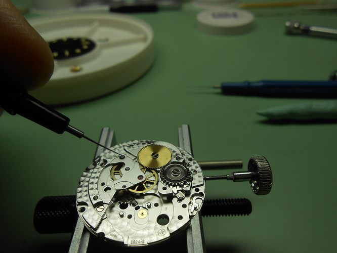

Hier de meester aan het werk tijdens het smeren van de lagers. Vakmanschap is meesterschap!

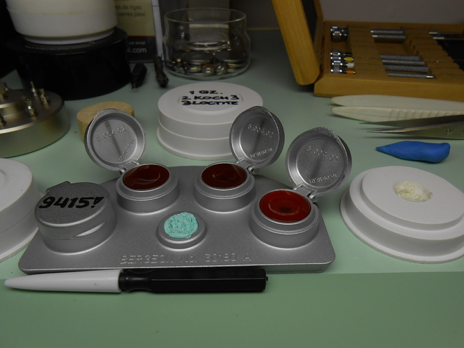

En een kleine blik in de keuken voor de belangrijkste olieen voor de raderen en Molykote DX als vet.

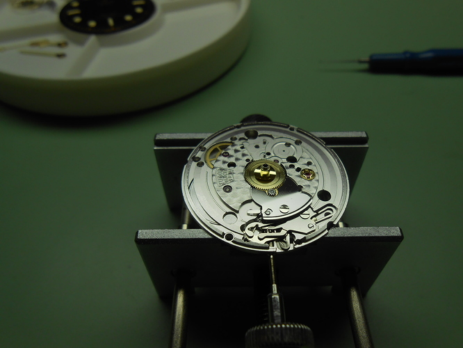

Uurwerk weer lopend, zonder automaat-kloof.

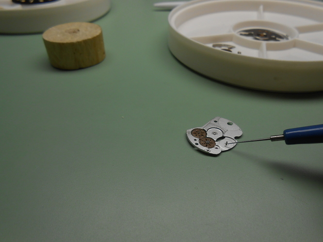

Wat hier word aangewezen is de zwakke plek van de 2824-2. Hoe dat word opgelost/omzeild dat is het geheim van de smid. :zipper_mouth:
De kloof van vorige foto omgedraaid, de ontbrekende twee raderen er in, en gemonteerd.

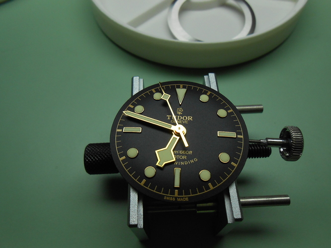

Ook de wijzers en plaat zijn met de grootst mogelijke zorg onder handen genomen!
Dan alles weer gemonteerd en testen maar.

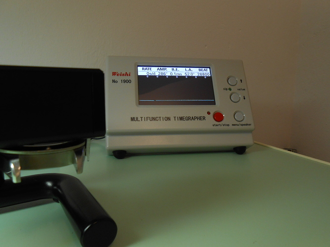

Flatliner! :joy: Werd hierna nog een paar seconden in de plus gezet omdat er 1 positie was waarin die achterliep. Precisiewerk ten top!

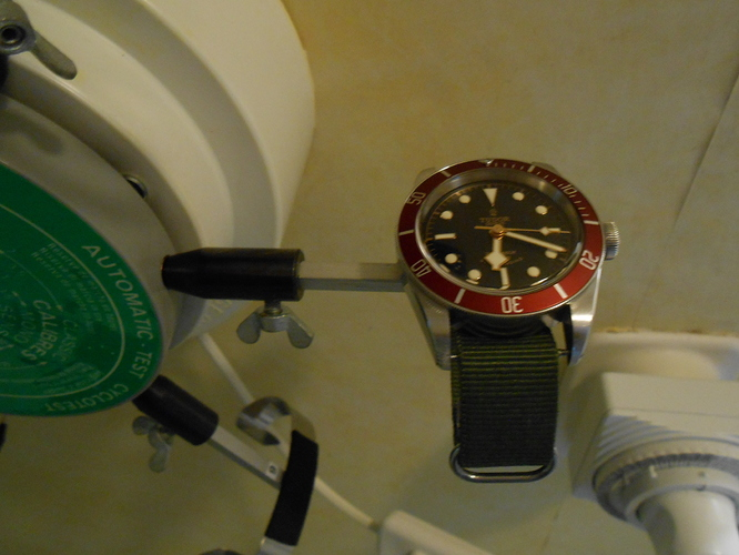

En een foto van het horloge op een testwinder.

De geopende klepjes tonen Moebius 9010, 9020 en D5. HP 1300 komt er ook nog een keer, als vervanger van D5 - is nog net iets superieur. Die rode kommetjes in de houder zijn van agaat; schijnt ongeveer het meest ideale materiaal te zijn.
