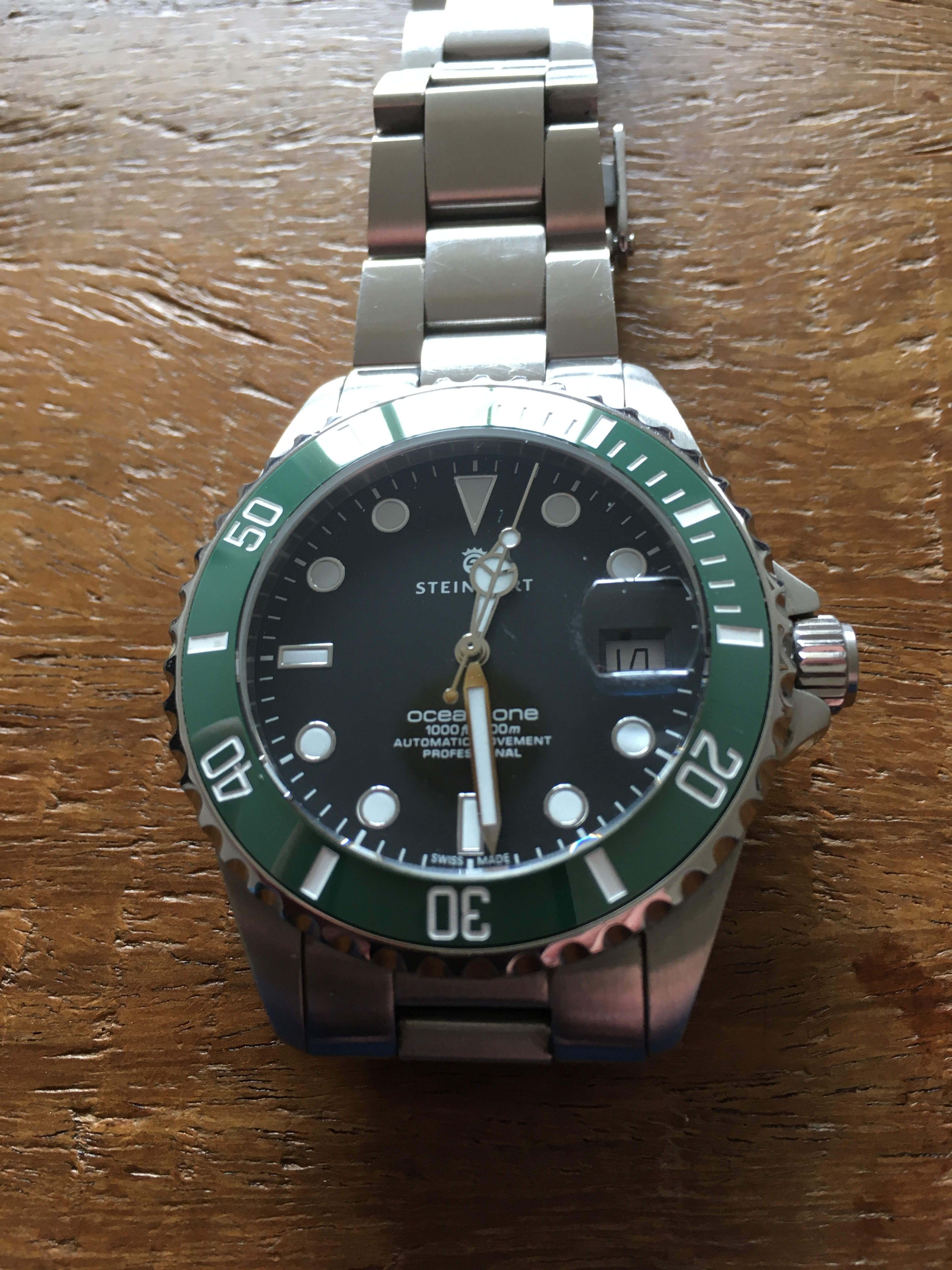

Ocean 39 Green Ceramic maakt rinkelend geluid.
Deze Green Ceramic van 12-01-2021 kwam voor het eerst op een nieuwe dunne plank van
het nieuwe boekenmeubeltje te liggen.En s,avonds, doodstil is het dan hier, hoorde ik een zoemend geluidje.Net een ventilator. Bij de buren misschien? Of was het de ijskast?
Na meerdere avonden pakte ik het horloge en weg was de ventilator. Even luisteren aan mijn oor,
en wat schudden aan het horloge daarbij, ja hoor, de Ocean 39 Green ging rammelen.
Ik geen verstand van horloge,s, kontakt met Steiner service en stuur maar op.
Na de eerste keer geluid weer terug,het maakte meer herrie dan voor het terugzenden.
Weer opzenden vroeg Steiner mij.Niets mis mee dus.
