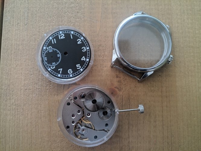

Inmiddels heb ik al de benodigde onderdelen besteld en gedeeltelijk binnen, op de wijzers na. Het uurwerk had ik natuurlijk nog. Ik zal mijn ervaringen later delen.

Was relatief een klein probleem gelukkig. De veer zat er schuin in en toen dat duidelijk was en hij weer teruggeduwd was liep hij weer gewoon. Toch fascinerend hoe dat zo nauw luistert en hoe kwetsbaar het eigenlijk is.
