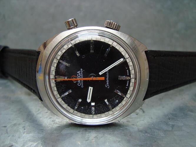

Dit horloge heeft de kast van een 145.009 Chronostop Geneve, maar een wijzerplaat van een Chronostop Seamaster, maar dan zonder de buitenste ring??? OMG.
Hieronder wat foto’s. Kunnen jullie de collectieve kennis eens aanwenden waar ik mee te maken heb? Ik vermoed een redial (met behoorlijk aangetaste wijzerplaat trouwens) maar hoor graag van jullie:
  • lijkt het uurwerkje origineel?
  • bevestigen jullie dat de wijzerplaat - kast combinatie niet klopt?
  • lijkt het jullie ook dat de wijzerplaat een 145.007 zonder buitenste ring kan zijn?
Dank voor het meedenken…
Nee, dat kan niet.
Ik snap je gedachtegang dat de bezel mist maar ik zou dan een grotere leegte verwachten. Het lijkt nu dat de 1/5e seconde interval ring (wie kan mij zeggen hoe dit eigenlijk heet?) Nog redelijk aansluit bij het glaasje.

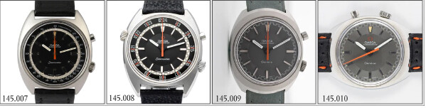

Er is hier een mooi overzicht van de Seamaster Chronostop
Dank @Plees je bevestigd mijn vermoeden. Kan iemand iets zeggen over het uurwerk? Of andere punten van aandacht? :face_with_raised_eyebrow:
Nee, de seamaster chronostop bestaat wel, maar heeft een andere kast.
Precies dat. Het enige verschil is dat er Seamaster staat ipv Genève, dus die zijn prima compatibel.

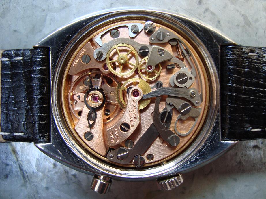

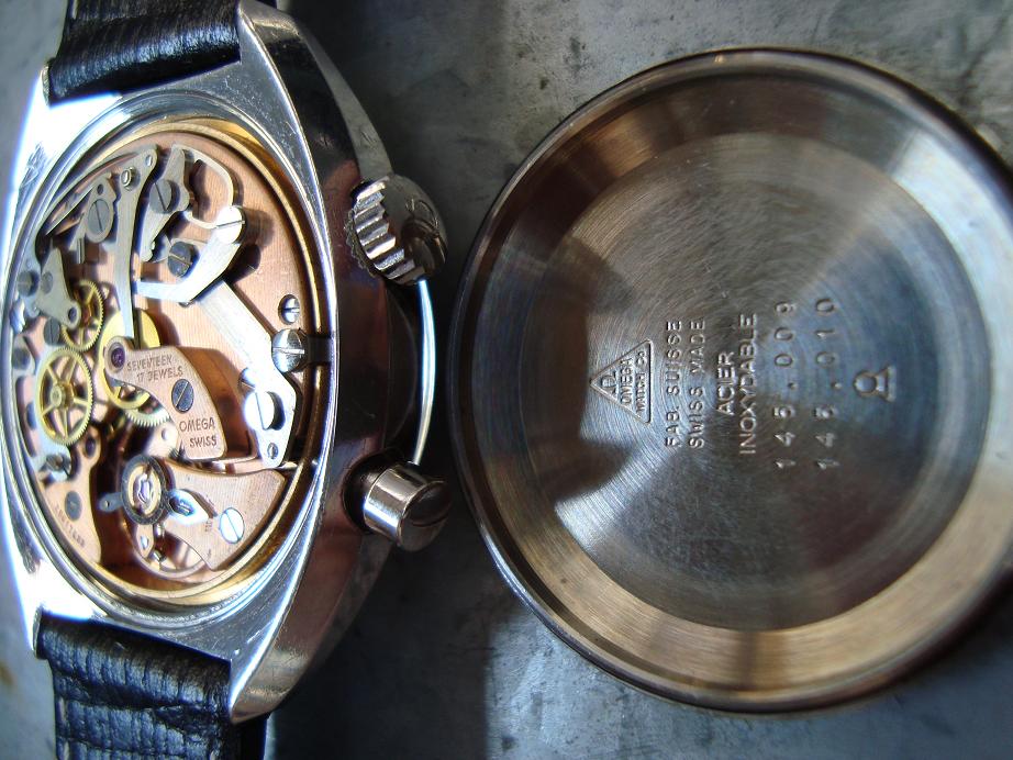

Ziet het uurwerk er wel correct uit dat je weet?
Jawel, behalve dat uitgerekend de brug met het serienummer nogal afwijkend van kleur is. Dat lijkt alsof die is overgezet.
Dat kan ook door belichting komen, maar ik zie geen reden om dit überhaupt aan te willen schaffen.
Het uurwerk 865 werd in beide gebruikt (no date) de Seamaster en Geneve, weet niet of de brug overgezet of aangepast is:

De plaat is toch niet opnieuw opgemaakt, of mis ik iets? Gewoon een 145.007/145.008 plaat in een 145.010 kast.
Precies dat. Is een redial wat anders? Het is inderdaad een 145.007 wijzerplaat in een 145.010 kast.
Geen idee van de precieze terminologie, maar in mijn ogen is een redial een wijzerplaat die opnieuw is opgemaakt, overgeverfd, aangepast. In ieder geval niet meer origineel zoals van de fabriek. Bij jou zijn alle onderdelen prima origineel. Als je het vervolgens ook zo verkoopt is het toch prima?

:scream: dat doet even pijn. Geen redial wel een frankenwatch tot op zekere hoogte. Nog wat onduidelijkheid over eventuele uitwisseling onderdelen in het uurwerk. Dat kan jij zelf nu denk ik het beste beoordelen: kijk of je kleurverschil ziet tussen de brugdelen.

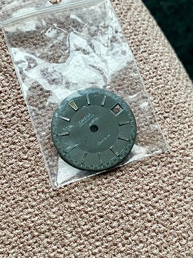

Ik heb nog een wijzerplaatje liggen die je wel had mogen hebben, maar dat bleek er een met een datumvenster te zijn, dus daar heb je niks aan.
tja, de wijzerplaat en kast zijn iig samengesteld. De foto van het uurwerk geeft de verschillende oppervlakten verschillende gradaties van “glim” en is zonder fel licht voor de foto zo goed als de zelfde kleur.
Dank! helaas met datumveld is het geen match. Ik ga het als samengesteld horloge aanbieden. Het loopt namelijk prima. Dank voor het meedenken!
