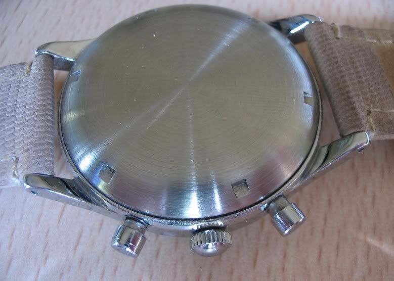

dit is de binnenkant van het schroefdeksel van de OLMA , duidelijk uit die tijd,

op beide subdials zitten de goede vorm wijzertjes,beide verschillend van vorm,net als bij Angelus.
de sekondenwijzer is zo te zien vrij recent nog vernieuwd, en staalblauw van kleur.
dat andere waarschijnlijk nog originele wijzertje is meer groen van kleur.
de in- of opgelegde zilveren band die onder de telemeter schaal loopt, komt ook bij Angelus
op verschillende modellen voor, zowel bij oude chronos en time only uitvoeringen.
de enige wijzer waar ik aan twijfel is de rode chronosweephand, ik denk eerder aan donker geblauwd staal of goud.
