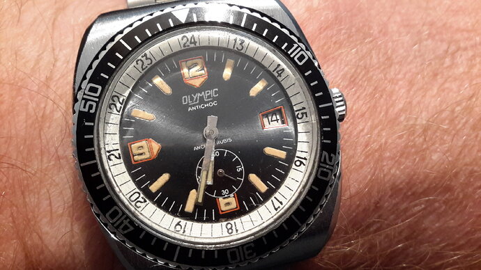

Mijn vakantie is begonnen dus ik heb eindelijk tijd om horloges aan te pakken die liggen te verstoffen. Ik heb eigenlijk geen duikhorloge in mijn dagelijkse draagvoorraad maar wel een aantal in de projectenkist (zo’n visserskoffertje propvol horloges), en deze van Olympic is wel een van de fraaiste. Ik wil deze week wat vaart maken dus ik heb van deze restauratie maar minimaal foto’s gemaakt, volgende week maak ik weer een volledige foto-serie. Ik heb deze onlangs als een set van 20 horloges geruild met een mede-forumlid. Toen zag hij er zo uit:
Glas erg bekrast, chroom totaal weg van de kroon, en dat alles op een nietpassende lelijke stalen band, kortom een plaatje.
Eerst maar eens de kroon vervangen, dit is meteen een stalen dus die zal niet meer zo slijten.
Goed, het uurwerk had een amplitude van 180 maar liep wel redelijk stabiel, een service zou dus voldoende moeten zijn. Het uurwerk (France Ebauche 233-66) is helemaal uit elkaar geweest, gereinigd en geölied. De amplitude is nu 270, en loopt weer heel mooi gelijk.
Verrassend is de lume, deze is nog best goed en erg dik (dit is na een korte UV belichting)
Het glaasje is geschuurd en gepolijst, de kast is helemaal schoongemaakt (verchroomd dus je kunt niet veel meer), een leuke band er bij gezocht, en klaar voor om de pols:

Mag ik vragen hoe en waarmee het glaasje is gedaan??? :stuck_out_tongue:
Uiteraard, schuurpapier korrel 600, 1000, 2000, 3000 en napolijsten met Peek/zachte doek

Het resultaat is weer helemaal top ! Ik vraag me af of hij zo blijft oplichten.
Top resultaat! :+1:
En hij licht inderdaad nog lekker op in het donker!
