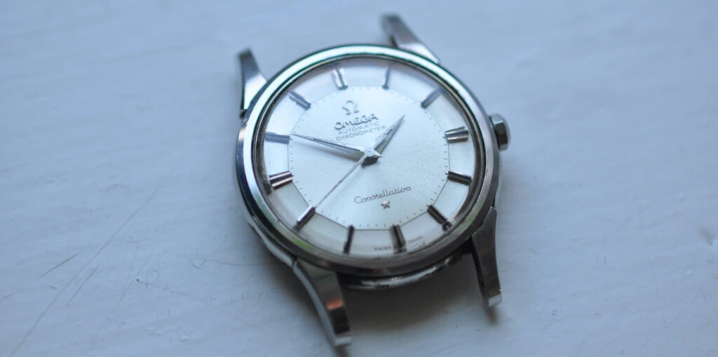

Hij is zeker gepolijst, maar in dezen is dat het minste van je problemen: de wijzerplaat is opnieuw opgemaakt.
Zo ziet een ongepolijst kastje eruit.

Bedankt voor je waarschuwing!! Gepolijst en nieuwe wijzerplaat. Dit is niet NOS maar iemand die net onder het mes is geweest voor een jonge look.
Ik laat deze aan mij voorbij gaan…
Niels
Geheel met @Mafkees eens.
Laat maar lekker lopen.
Laat je daarnaast ook niet verleiden door de onzin die de verkoper heeft geschreven. Het 551 uurwerk is helemaal geen uitzonderlijk beter chronometer uurwerk dan bijvoorbeeld een 561. Je kunt op het internet tenminste nergens iets vinden wat daar op wijst. En daarnaast: het horloge is minstens 50 jaar oud inmiddels, van die specs van toen zul je vandaag de dag nog heel weinig merken. Horloges hebben te maken met slijtage etc, dus tenzij de verkoper het complete binnenwerk heeft laten vervangen is het gewoon een vintage uurwerk.
De wijzerplaat is ook opnieuw opgemaakt, opzich geen probleem maar wees je daar wel van bewust. Veel puristen vinden dat een probleem.
