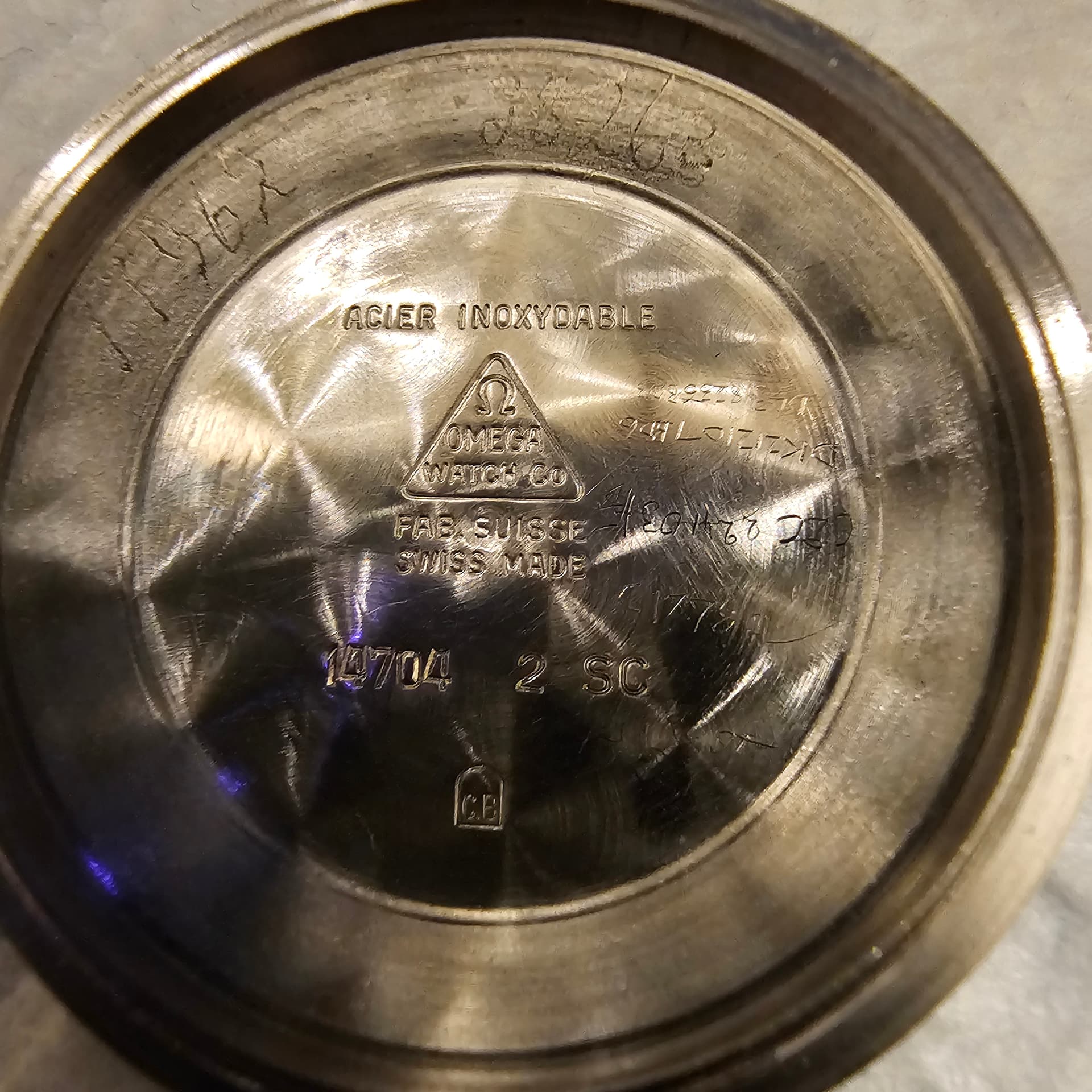

Vandaag kwam ik een Omega Seamaster tegen bij een oude heer. Gaat om een Omega Seamaster 14704 2 SC met een 552 uurwerk er in. Nieuw gekocht en nooit een andere eigenaar gehad. Het leek me eerst niet vreemd maar na het model eens bestuurd te hebben tref ik ze alleen maar aan met een 951 uurwerk er in. Ook op omega zelf is het model terug te vinden met een 591.
De beste man heeft het horloge altijd laten onderhouden en dit vond ik ook terug in de binnenkant van de kast. (Stonden een paar data in.) Naar zijn weten is er in al die jaren nooit een ander uurwerk in gekomen maar hij heeft het nooit van binnen gezien.
Mijn vraag is, kan dit? Zou er toch een keer, zonder te communiceren, een ander uurwerk in gezet zijn?
Het horloge is niet te koop maar zou toch graag willen weten hoe dit zit.
Foto van uurwerk…? Dit zegt helemaal niets nog.
Uurwerk is gewoon een 552. Alles is Origineel, dat weet ik wel. Gaat mij meer om dat de combinatie niet klopt? Of kun je hier iets over in het uurwerk vinden?
Heeft hij het officieel Omega laten onderhouden? Vroeger ging het nog niet zo strikt als nu, dus een lokale horlogemaker kan best eens een uurwerk gewisseld hebben.
Nee, niet bij Omega. Denk dat inderdaad het uurwerk gewoon vervangen is maar waarom zou je…lijk me dat onderdelen toch prima te verkrijgen waren.
