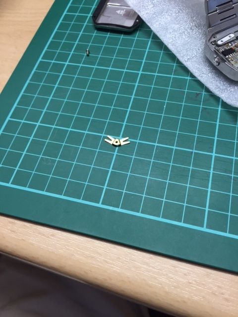

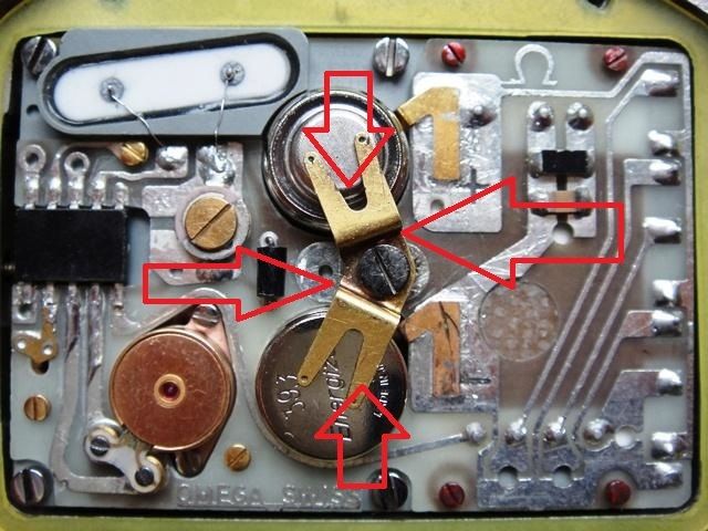

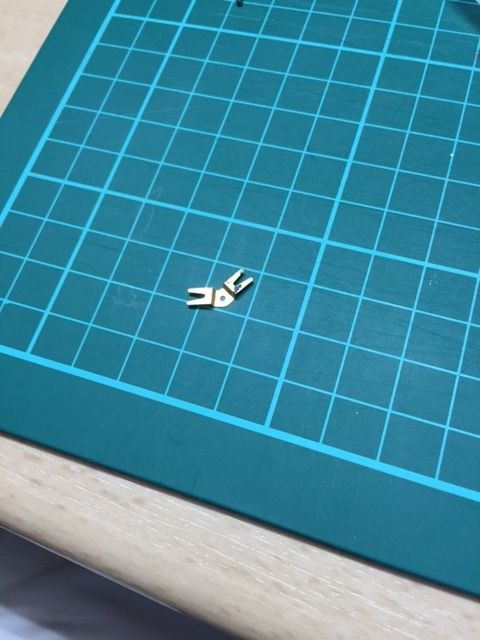

Ter illustratie enkele foto’s:
Op de tweede foto is de oxidatie het best te zien.
De derde foto is van het net, gewoon om de clip eens duidelijk te tonen.
Waarom niet schoonmaken? Glasborstel werkt prima. Wel oppassen voor de splinters.
Schuurpapiertje, beetje zuurvrije vaseline erop en klaar :thumbsup:
Marc, misschien Ernst benders de stemvorkspecialist die heeft de oude Albatros een tijdje geleden van me over genomen :slight_smile:
Yep, is nu schoongemaakt met een glasvezelborsteltje.
Normaal gezien is ie safe nu, want in een vochtige omgeving draag ik dit ikoon niet en voor uitlopende batterijen kijk ik wel goed uit. ( ik controleer toch halfjaarlijks ).
't Is misschien een “gevoel”, maar ik heb toch graag een nieuw clipje :wink:
Dit onderdeeltje #9200 kost bij Cousins slechts £8.78
