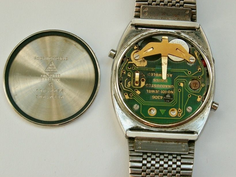

Horloge geopend en ja hoor, twee stokoude batterijtjes en een printplaat die op sommige plaatsen zwart was.
Van de linker batterij kamer ontbrak het grootste gedeelte van het lipje en het was flink smerig.
Nadat alles een beetje schoongemaakt was met de Ohm meter gemeten en de linker kant gaf geen uitslag, de rechter wel.
Ik had nog een AG3 batterij en die gemonteerd in de rechter kant, de linker batterij met knopje is waarschijnlijk alleen voor de verlichting van het scherm.

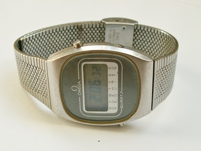

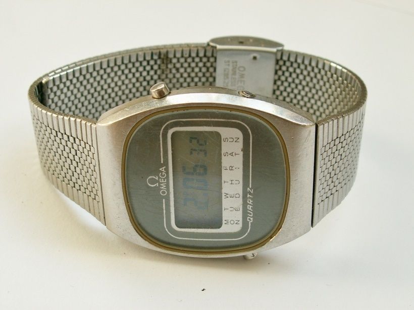

Het scherm werkte zowaar, alles stond op nul en de seconden begonnen te lopen, drukken op de knopjes bleven zonder resultaat.

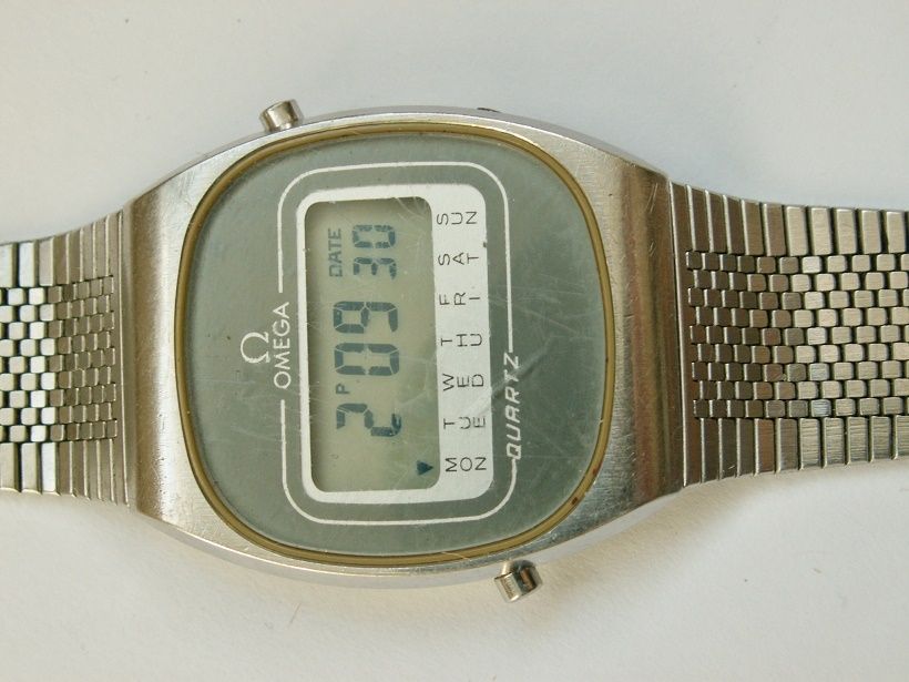

Nadat ik het horloge na een paar uur weer controleerde werkten de twee knopjes wel weer en na wat uitproberen was de datum en tijd in te stellen.
Volgens mij kan ook nog met het pijltje de dag nog aangepast worden, de urenteller gaat tot de 12, ik heb nog geen am en pm kunnen ontdekken.
Het horloge loopt, moet wel gepoetst worden, alleen de verlichting werkt nog niet, daar kijken we later misschien nog wel eens na.
