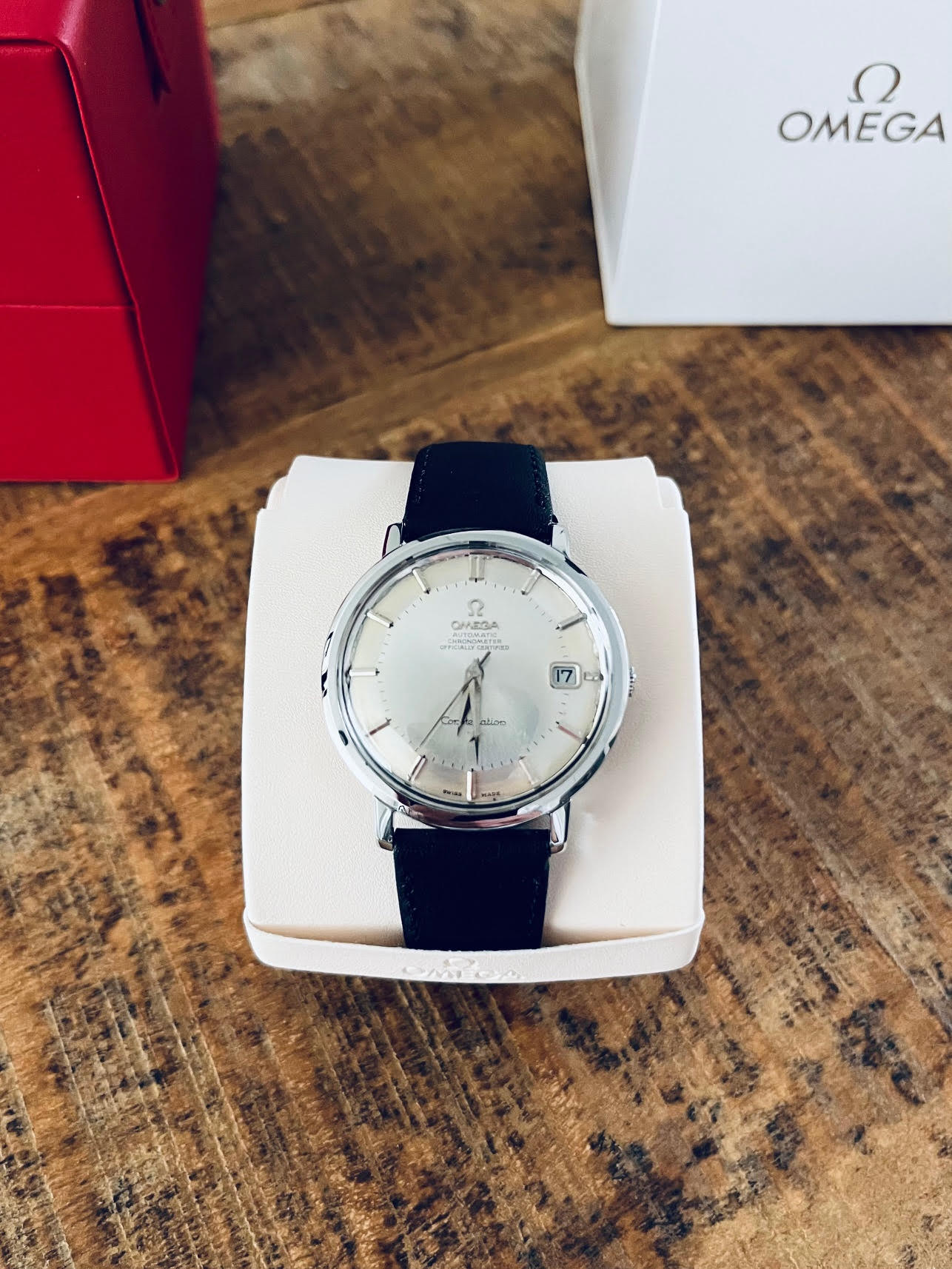

Onderstaand horloge wordt voor een nette prijs te koop aangeboden, ik ben enthousiast maar hoor graag jullie mening mbt authenticiteit alvorens ik tot aanschaf overga… Hoort er geen T swiss made T te staan bijvoorbeeld?

Ik kan je hier niet echt mee helpen want geen ervaring met pie-pan dials op een na van een collega van me … maar wat is er aan de hand met die dial ?
Op de foto’s lijkt het wel of de rand van de dial gesoldeerd is ?
Geen foto’s van het uurwerk en geen closeups … dan krijg ik al jeuk.
Die kroon is wel erg breed / hoog . Dat is geen originele denk ik.
Heb je toevallig ook wat scherpere foto’s? Want op basis hiervan is weinig definitiefs te melden.
En ik ben ook wel benieuwd naar wat dat spul aan de randen van de plaat is.
Het lijkt op een Hidden crown 004. Met een niet originele kroon ( vrij zeldzaam met origineel) … De case ziet er zover ik kan zien origineel uit maar helemaal kapot gepolijst. Geen scherpe hoek te zien maar dat kan komen door de foto kwaliteit… De seconde wijzer lijkt ook wel in orde te zijn.
SWS geen omega vintage kopen zonder een foto van de caseback er af een foto van het uurwerk.
Het valt me ook op dat de wijzers er tamelijk geoxideerd uitzien. Niet in overeenstemming met de wel heel erg glimmende kast
T Swiss T zou erop moeten staan als de wijzers en markers lumen (tritium) hebben
Lijkt niet het geval te zijn

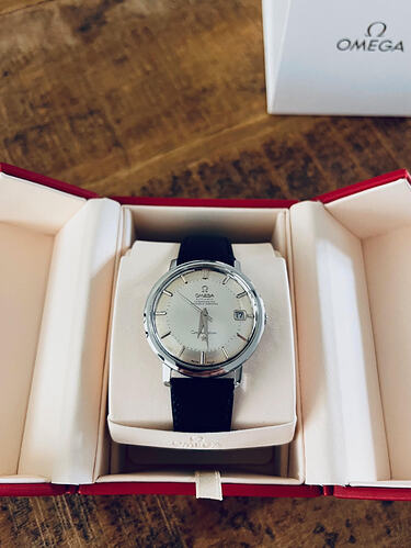

Meer foto’s vragen iig … die doos die er op de foto’s staat is ook niet wat je krijgt. Denk dat dit meer gedaan is voor de mooi. Afleiding. Als je die doos er bij krijgt dan denk ik niet dat het een originele doos is.
Dus , Closeup van de wijzer vragen. en caseback eraf met foto van binnekant caseback én uurwerk.
Dank voor alle reacties, horloge zou recent service gehad hebben bij Sonders in Leusden. Vandaar het doosje.
Ik vraag aanvullende foto’s op.
Dan is daar ook een bon van ?

Lijkt wel war ruimte tussen kast en plaat rechtsonder… Of is dat schaduw

Nog een klein detail: Zo’n doos gaat gemiddeld voor ongeveer 100-150 euro op de gebruikte markt. Denk niet dat ze dat er bij gaan doen voor niets. Sonders is een gerenommeerd bedrijf dat wel dus hoop dat je de bonnetjes erbij kan krijgen.

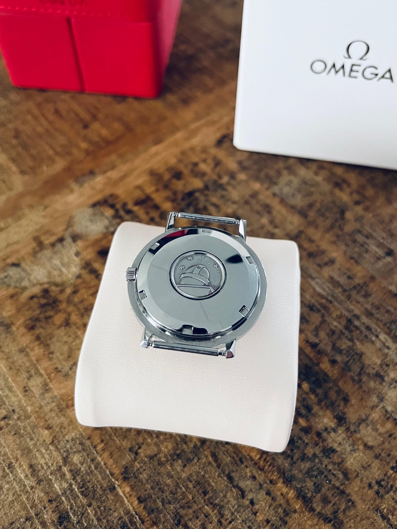

Want als ze bijvoorbeeld de hele kast refurbished hebben dan is het raar dat er zoveel putten in de kast zitten aan de achterkant onderop. Dus ze hebben de kast niet met laser lassen gerepareerd. Enkel een polijst maar dan is het gewoon raar dat ze er zo’n mooie doos bij doen.
Maar goed ik heb geen ervaring met Sonders. Dus zou zo maar kunnen.

Neuh, dat lijkt me gewoon weerspiegeling in de spanring.
Zou graag betere fotos van de plaat zien
Dit is een referentie 168.004, waarschijnlijk met een Caliber 561 uurwerk. Helaas is de kast gepolijst, waardoor de scherpe randen verdwenen zijn en de originele afwerking niet meer zichtbaar is. Persoonlijk vind ik dit bij stalen kasten echter geen directe dealbreaker, zolang de prijs hierop is aangepast. De kroon lijkt, voor zover ik op de foto’s kan zien, niet origineel, maar past wel goed bij dit model. De wijzerplaat lijkt correct, hoewel de overgang van de vlakke zijde naar de “pie pan” randen niet scherp afgelijnd is. Dit is echter vaker het geval bij de “hidden crown” modellen, dus het kan nog steeds kloppen. Tot slot raad ik aan om zeker nog een foto van het uurwerk op te vragen. - P.s. Ik zie dat Vermeij Timepieces dit model ook beschikbaar heeft maar dan in wel degelijk betere conditie.
