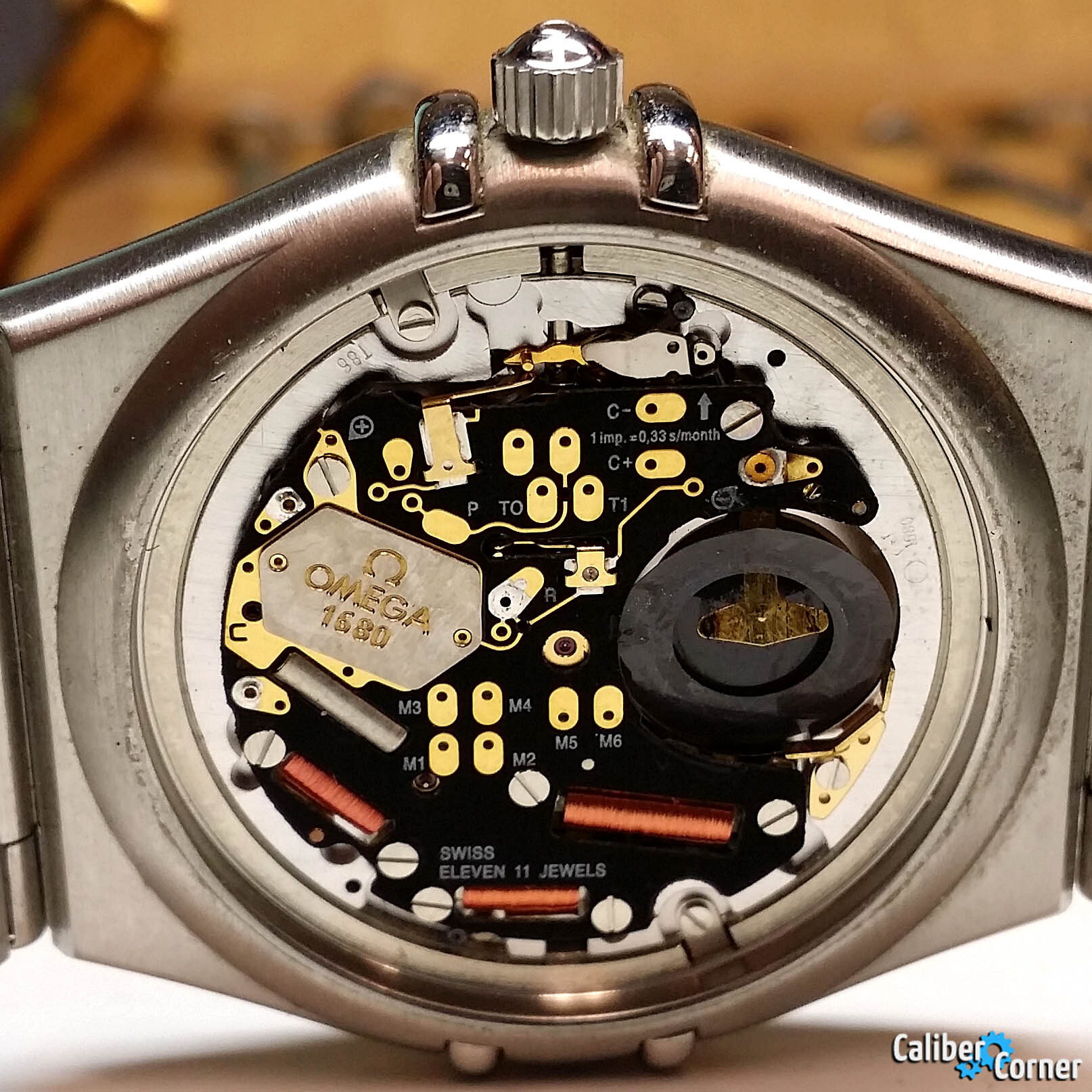

M’n OMEGA / ETA HAQ loopt iets te snel: ~0,1sec/dag. Nu heeft deze jongen een fijnafstelling, waarbij je met een ‘pulse’ er 0,33 sec per maand bij of af doet. Hiero bovenin:
Maar wat betekent het om een ‘impulse’ te geven (voor zover ik dat überhaupt begrijp)? Ik heb met een heel dun pennetje in het gaatje geduwd, maar voel ik verder niks gebeuren.

Het zijn contact punten. Verbind kortstondig het plus of min contact met het (?) contact voor instellen. (Geen idee welk contact.)

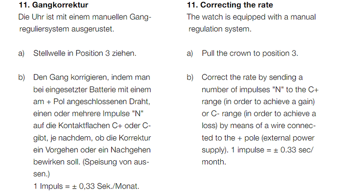

Ik vond ook een manual, dat zegt:
Dit klinkt me toch niet zó ingewikkeld (behalve dat ik niet weet hoe sterk die externe batterij mag zijn)? Of ben ik nu naïef omdat ik zin heb om te pielen?
In het Duits staat dat het met een geplaatste batterij kan?
‘Von aussen’ is toch ‘van buiten’?
