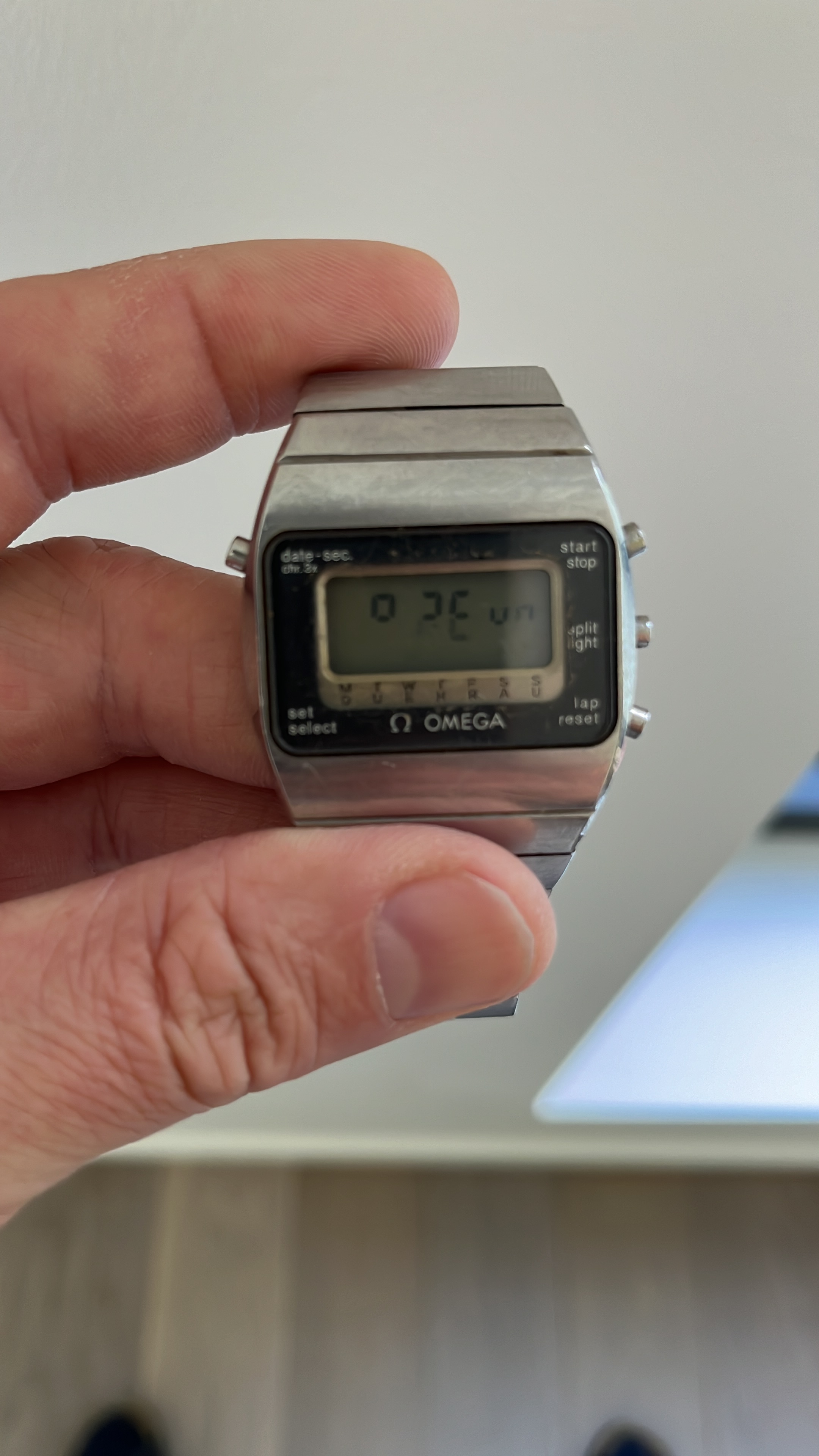

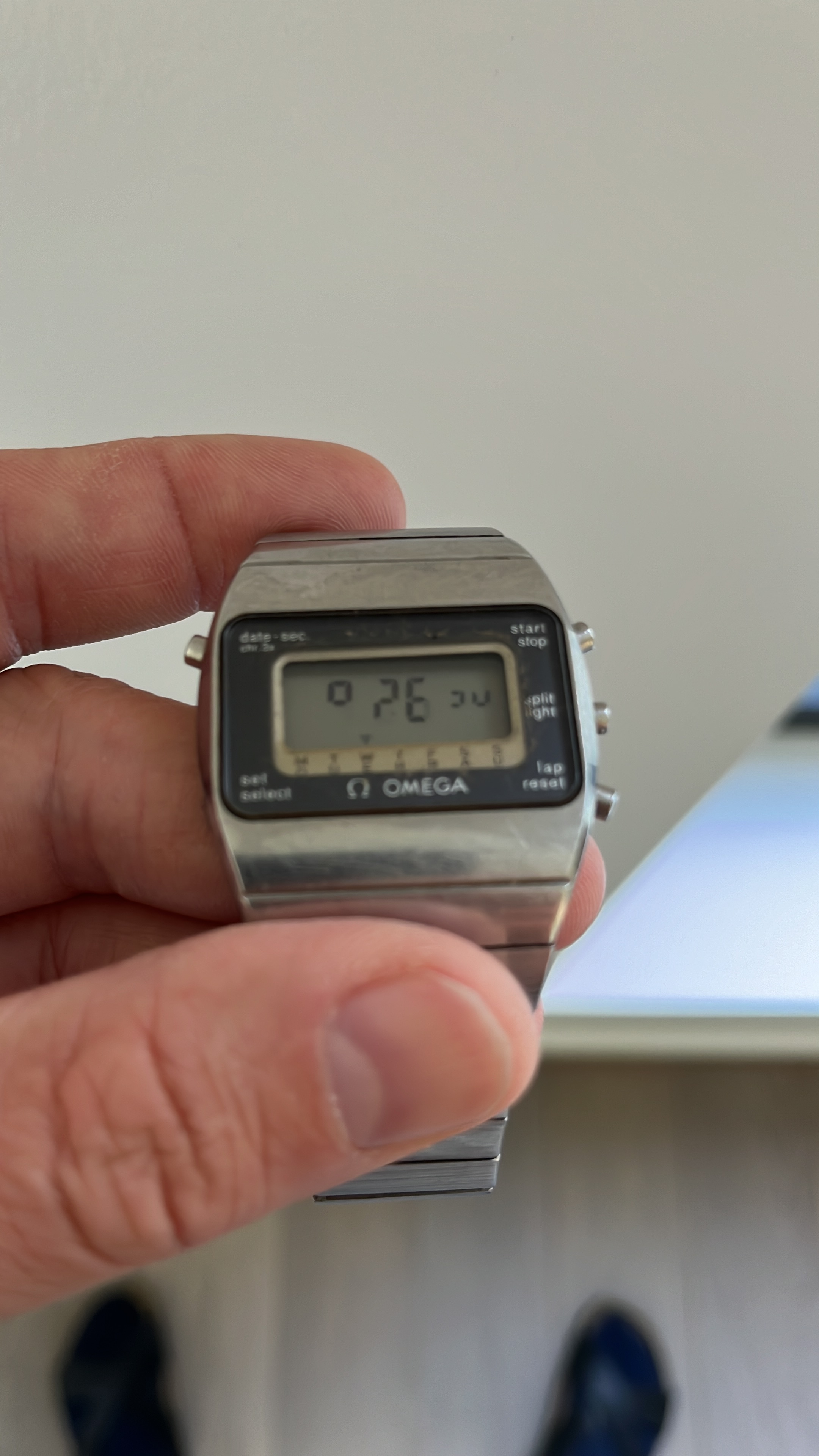

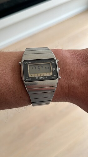

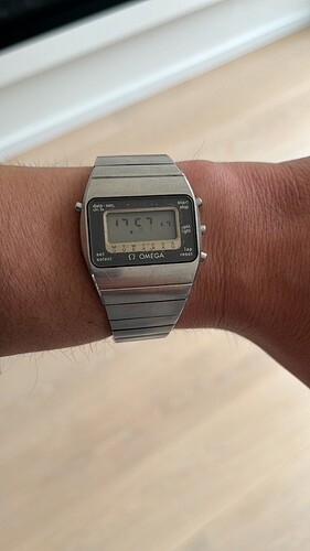

Ik heb een Omega 186.0002 waarbij het LCD scherm slechts deels het uur weergeeft ( zie foto) na het plaatsen van nieuwe batterijen.
Is dit iets dat nog kan hersteld worden? Afhankelijk van de hoek kan je meer of minder op het scherm zien.
Ook merk ik dat het horloge niet meer nauwkeurig loopt.

Hallo,
Als het goed is zit er een cal.1620 in, is te herstellen, maar niet echt goedkoop. Gelukkig zijn er wel nog gewoon onderdelen voor te bestellen bij Omega.
Heel vaak is het schoonmaken van de contactjes genoeg (isopropylalcohol, yeah!). Wel even laten doen door iemand met verstand van zaken.
