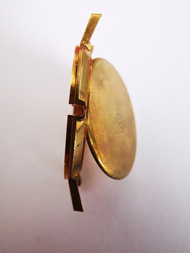

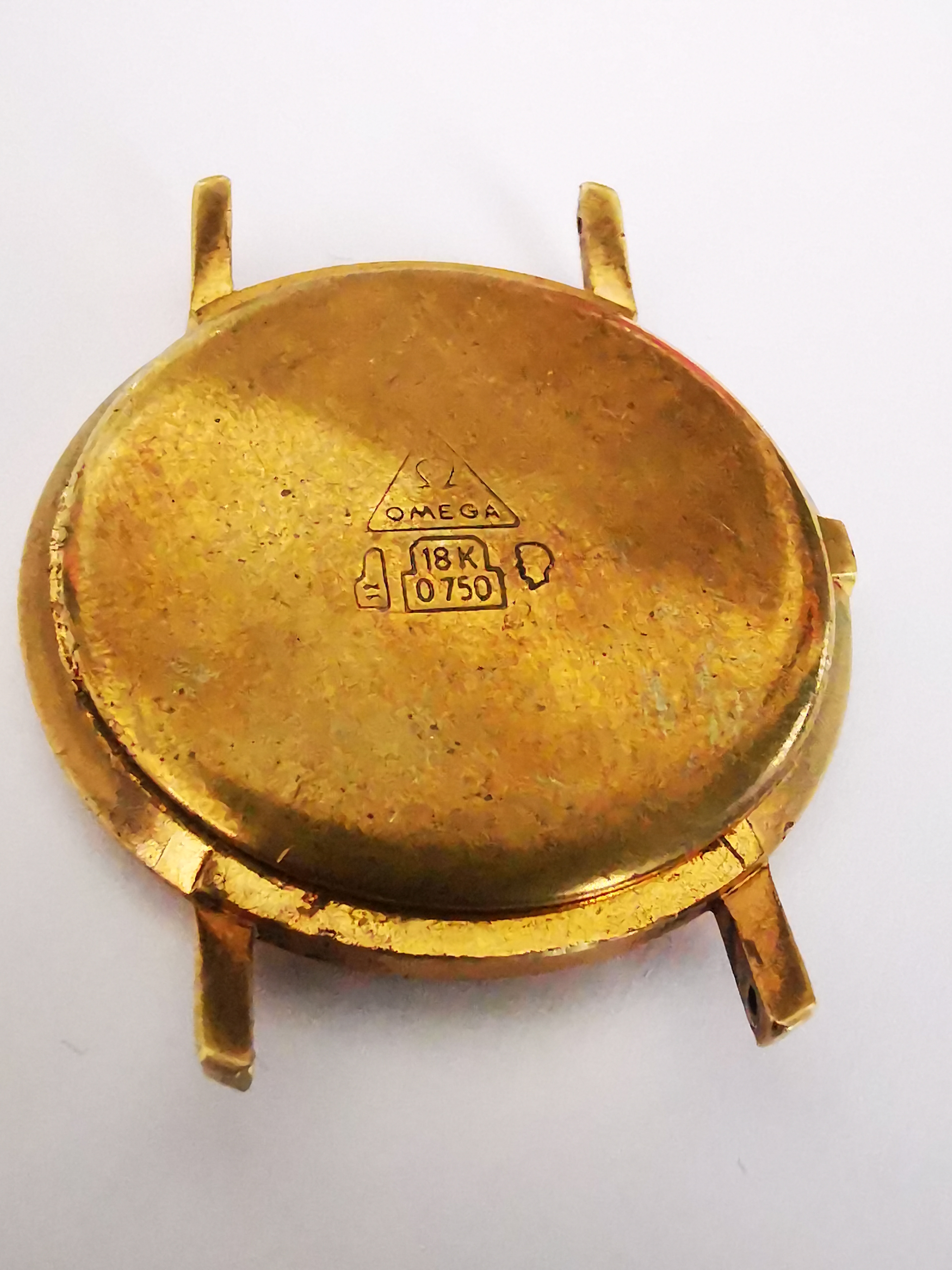

Ik heb volgende horlogekast van Omega. Weet iemand of dit een echte of een neppe is en van welke caliber past hier in?
Fake zoals je wellicht al vermoedde. Gooi er chloor overheen en het verkleurt.
Even naar de juwelier of het wel echt goud is. Daarna kijken of het dan ook echt van Omega afkomt.
Wij zijn je forumjuwelier.
Fake
Bespaar je de moeite om naar een juwelier te gaan, deze is echt nep, ik heb al eerder een paar keer een linkje geplaatst op dit forum waar dit type 18kt fake Omega’s beschreven worden. Gebruik de zoek funktie op dit forum maar even of google op fake 18kt Omega…
en wat is er dan fake? De kast of is het geen 18kt? of beiden?

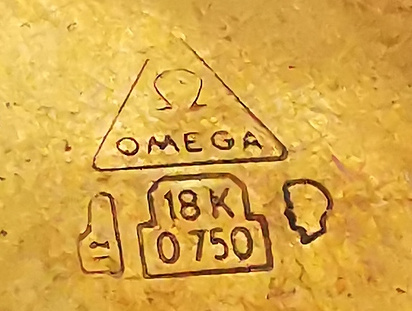

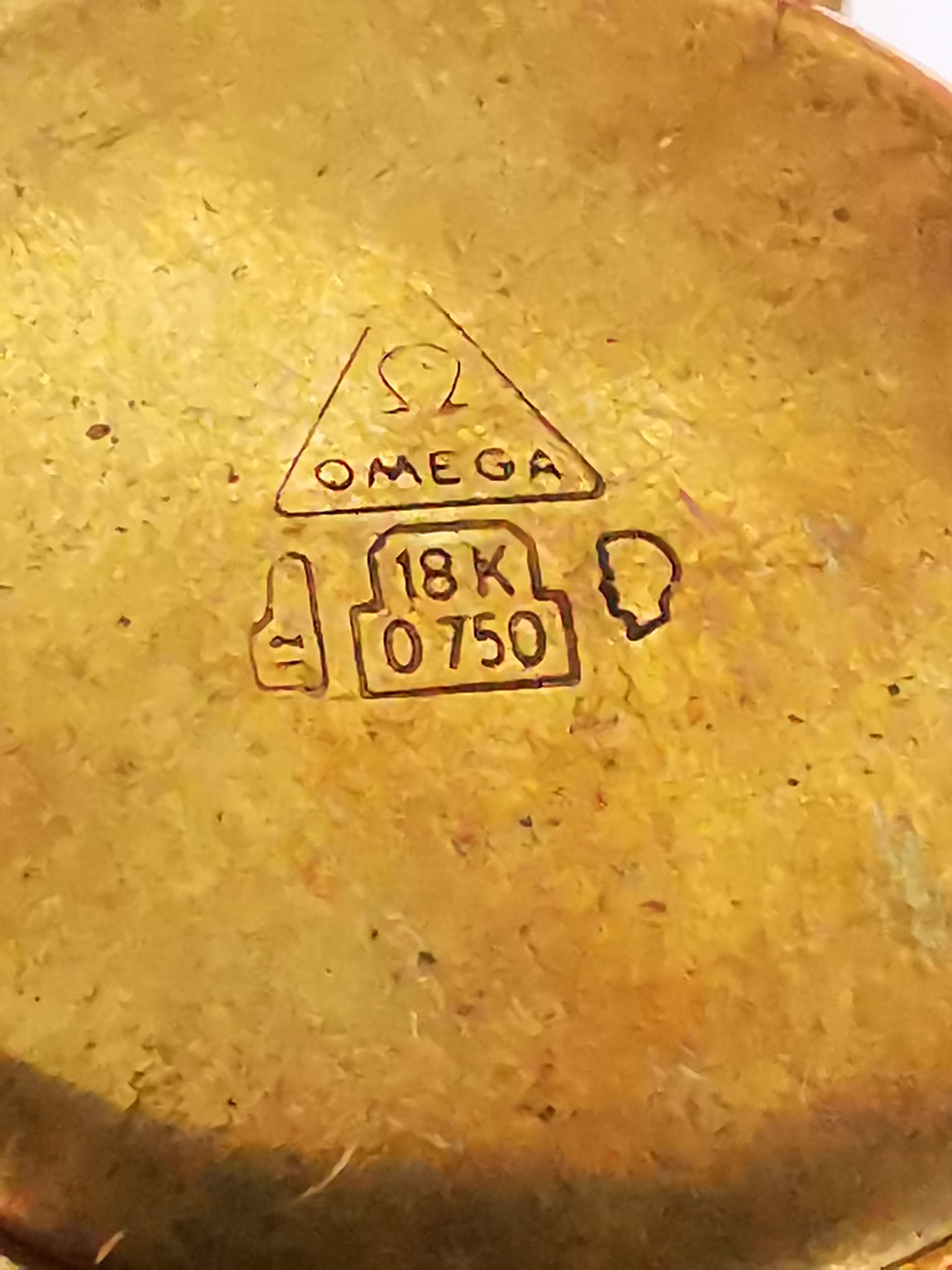

Omega heeft dit grote logo nooit gebruikt aan de buitenkant van een horlogekast, maar dat staat wel op veel slechte replica’s. Als je dit logo op de buitenkant ziet, kun je meteen doorlopen.
volgens dit website bobswatches is het mogelijk dat Omega voor het '90 jaar ook buiten de kast gegraveerd wordt (blijkbaar geldt dit ook de Swedish model).

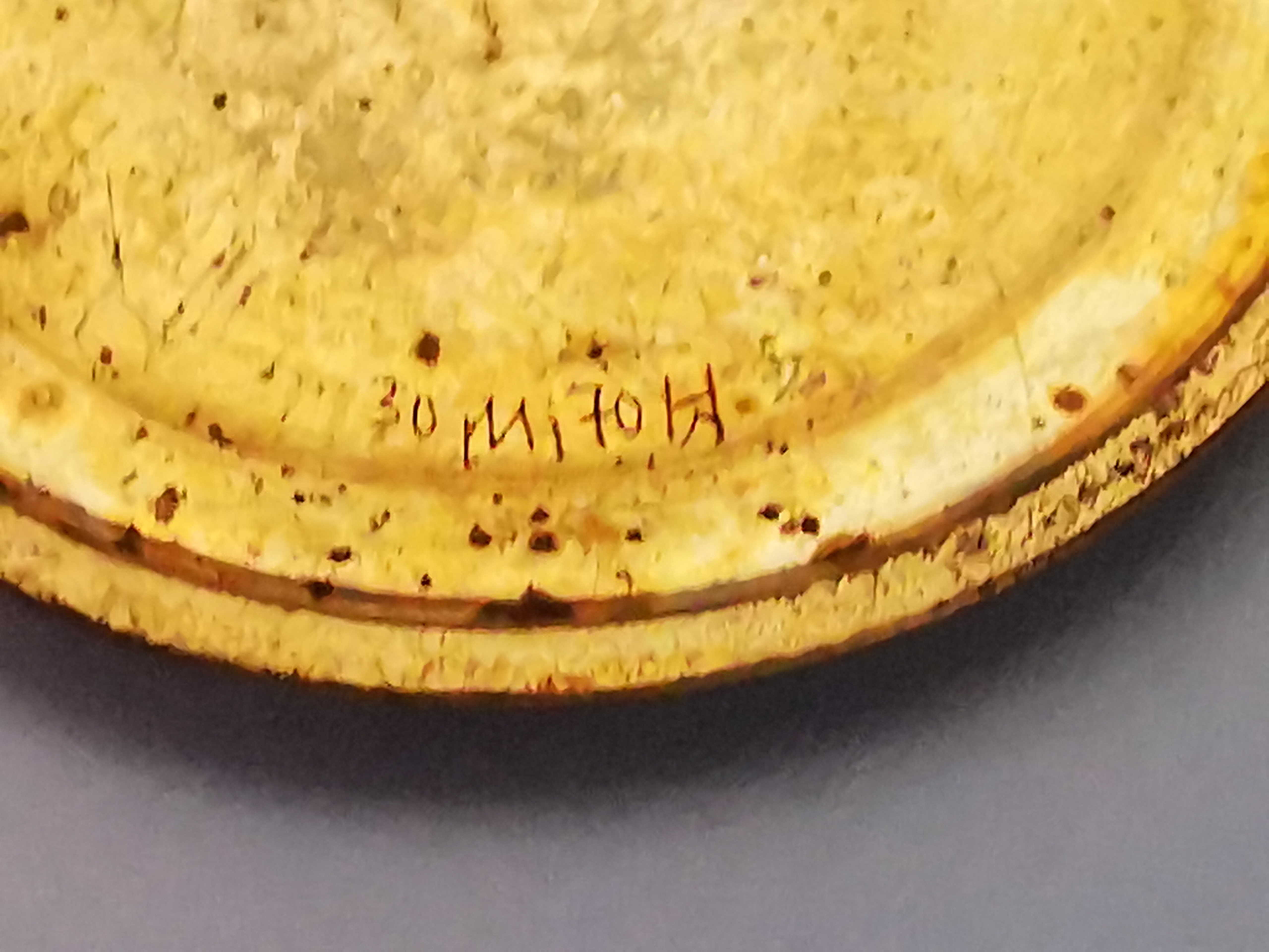

Wat ik eigenlijk mis is een serialnummer, maar dit kan ook gevonden worden bij de bijbehorende caliber.
ga dit later proberen
Omega graveert inderdaad wel aan de buitenkant van de kast, alleen niet dit logo hierboven. Nooit.
Het serienummer op een Omega kun je op het uurwerk vinden. Bij modernere Omega’s staat dat ook op de kast, maar niet bij vintage.

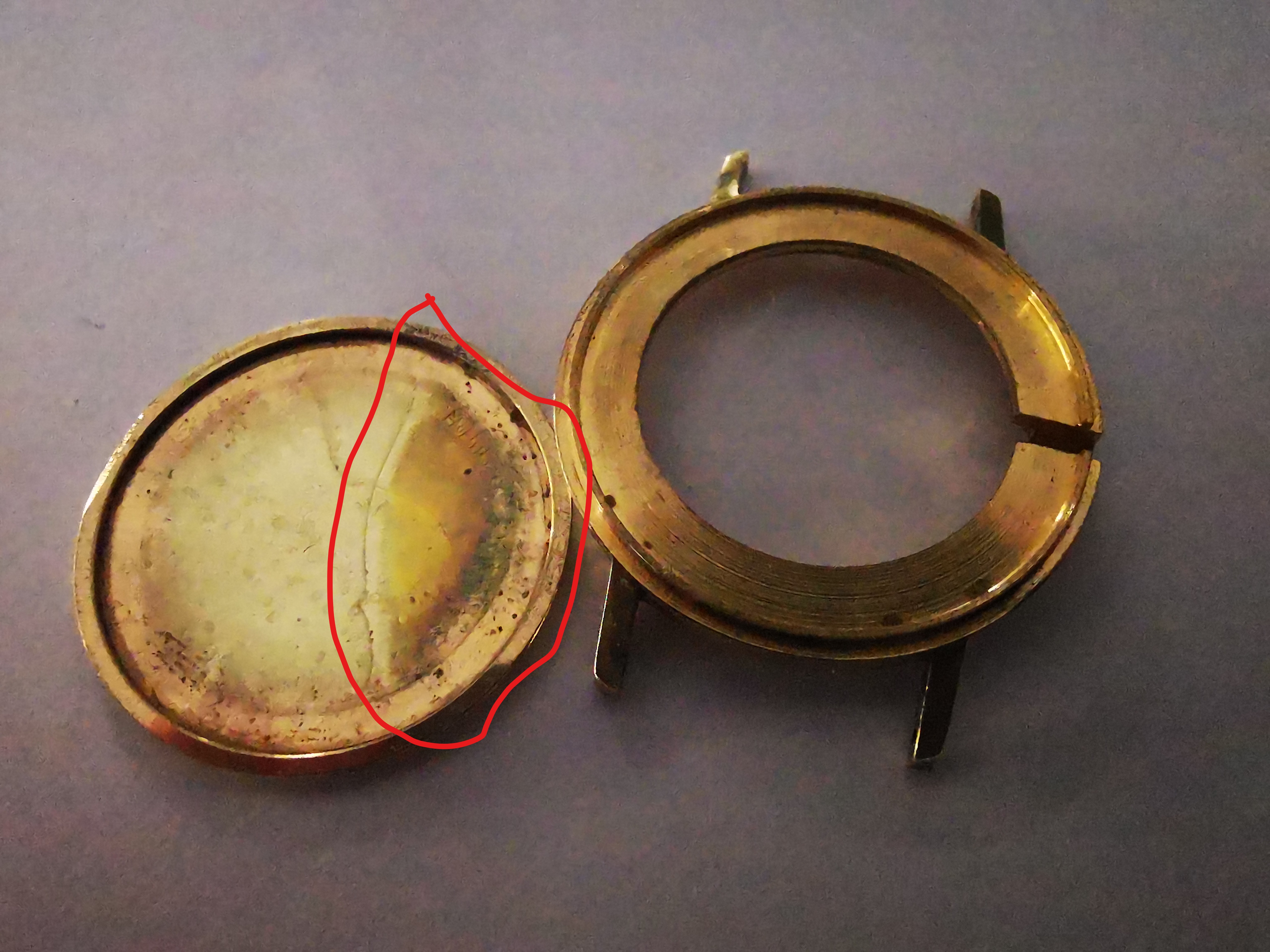

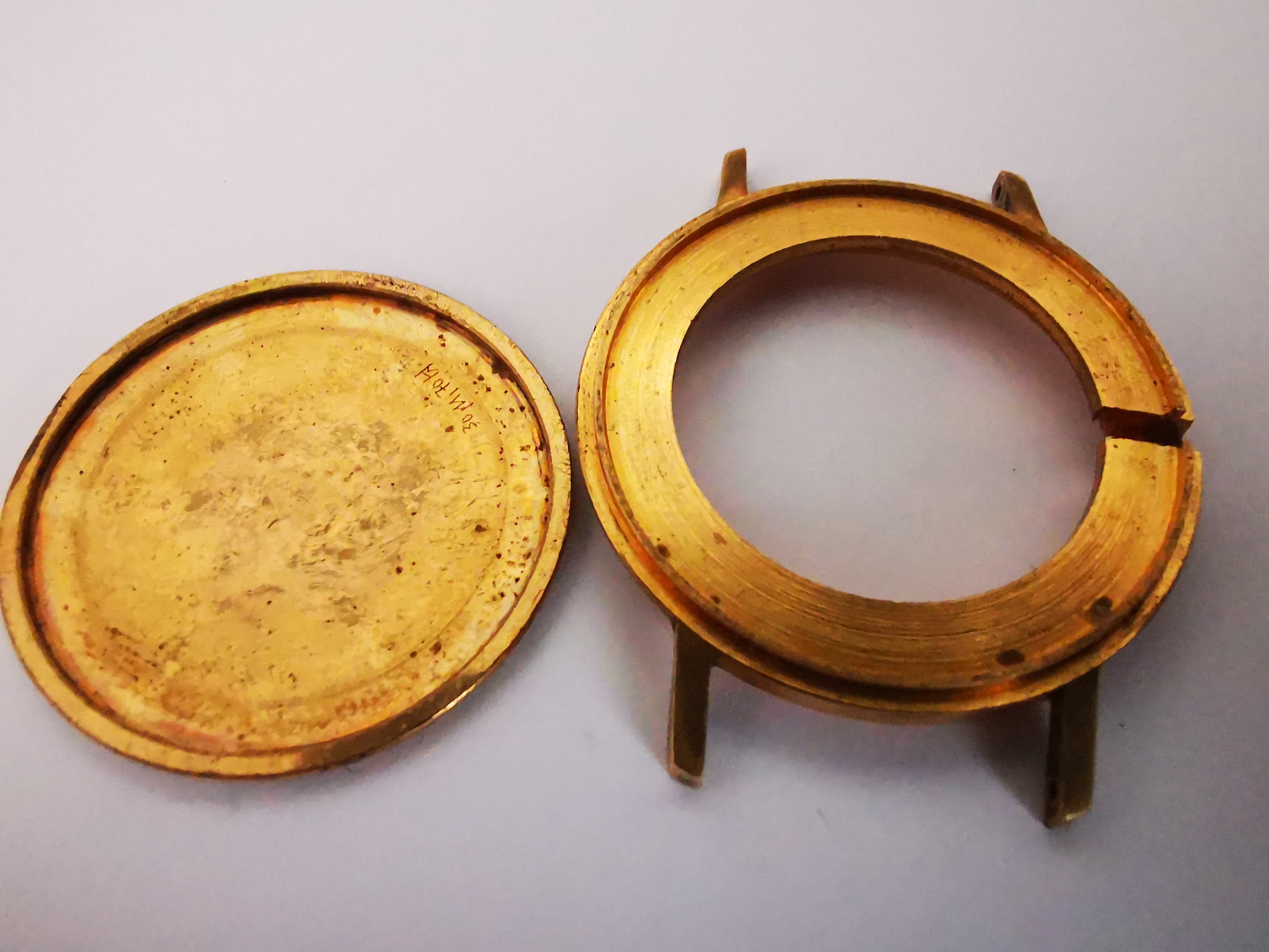

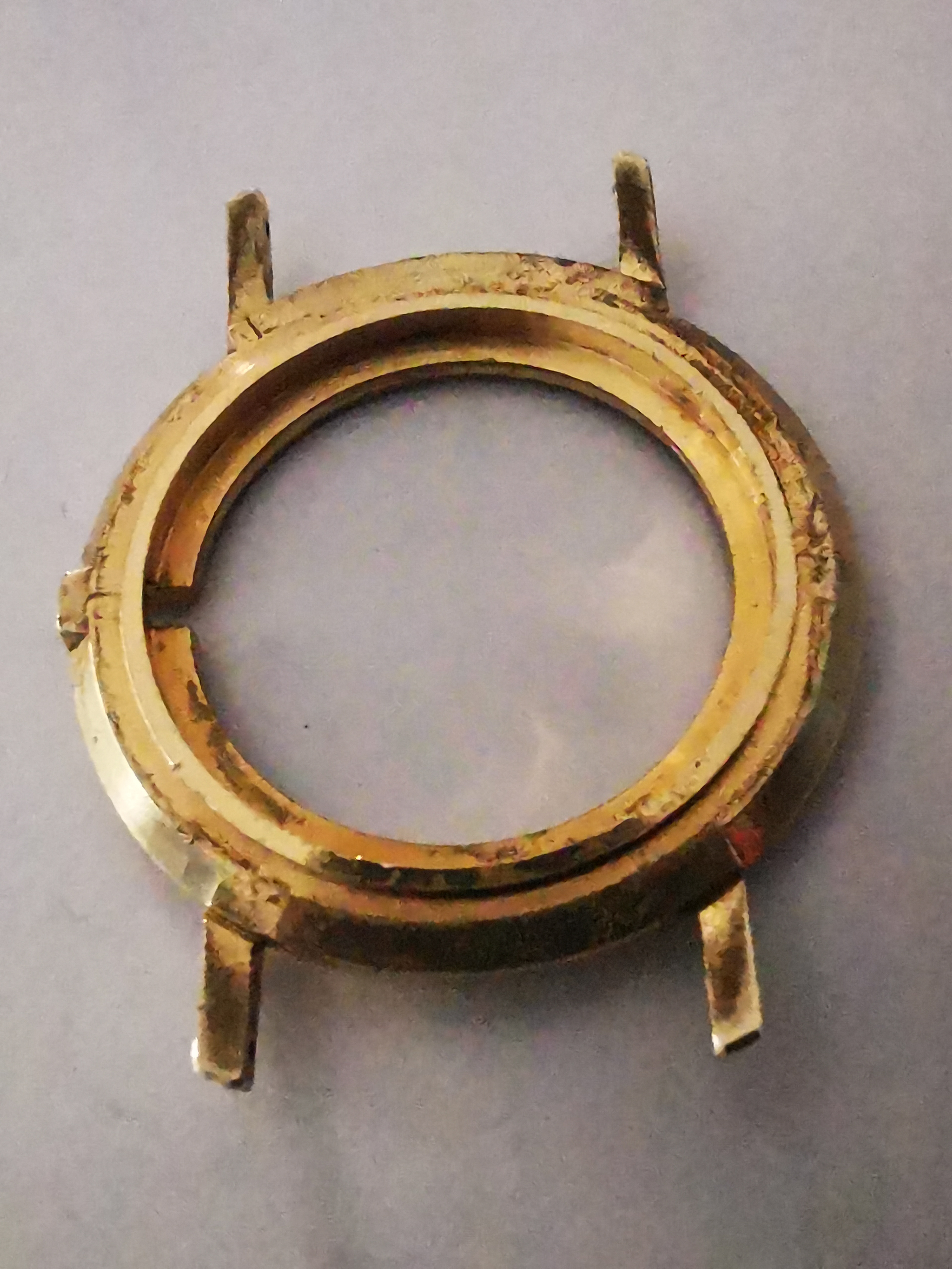

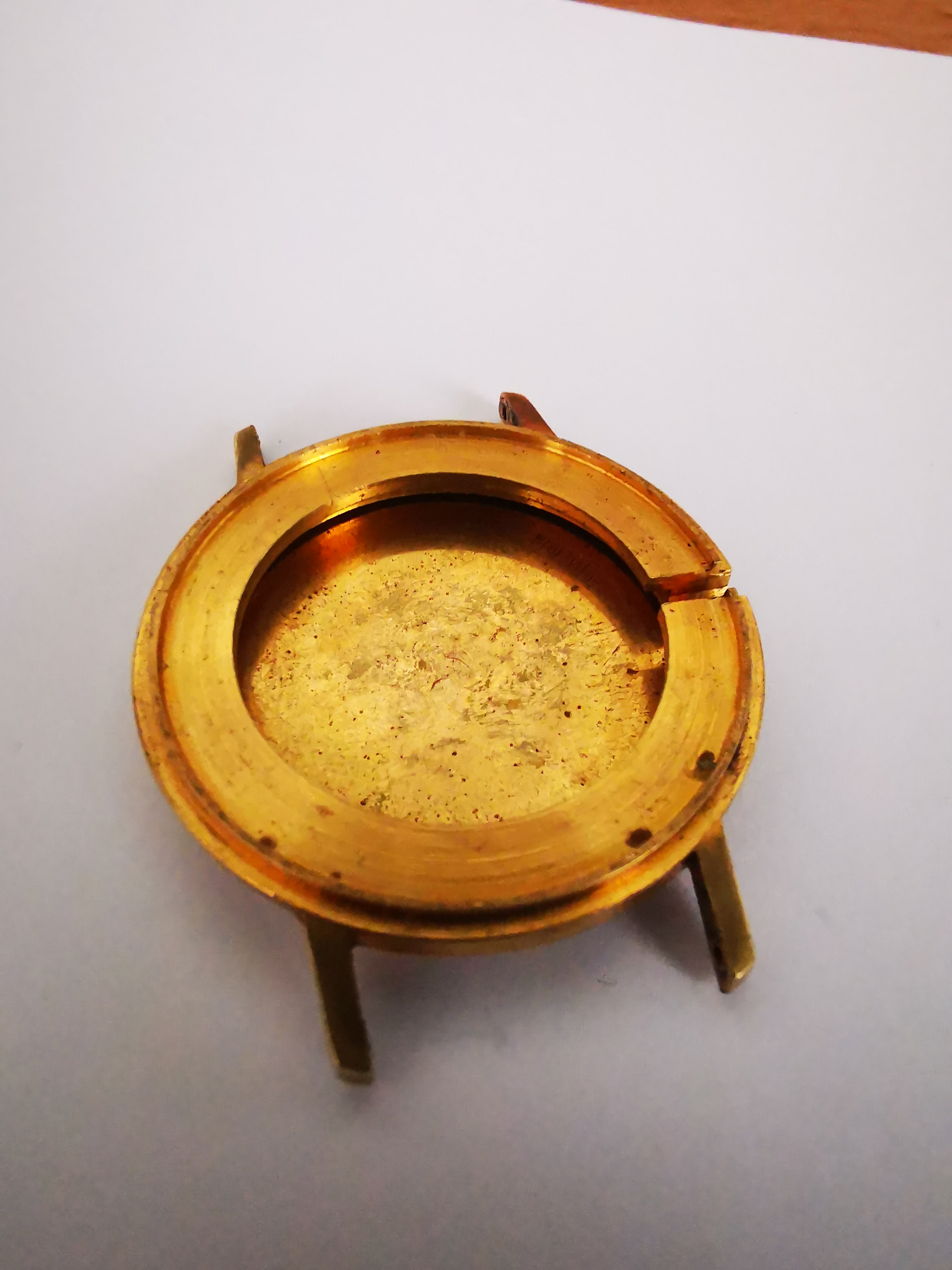

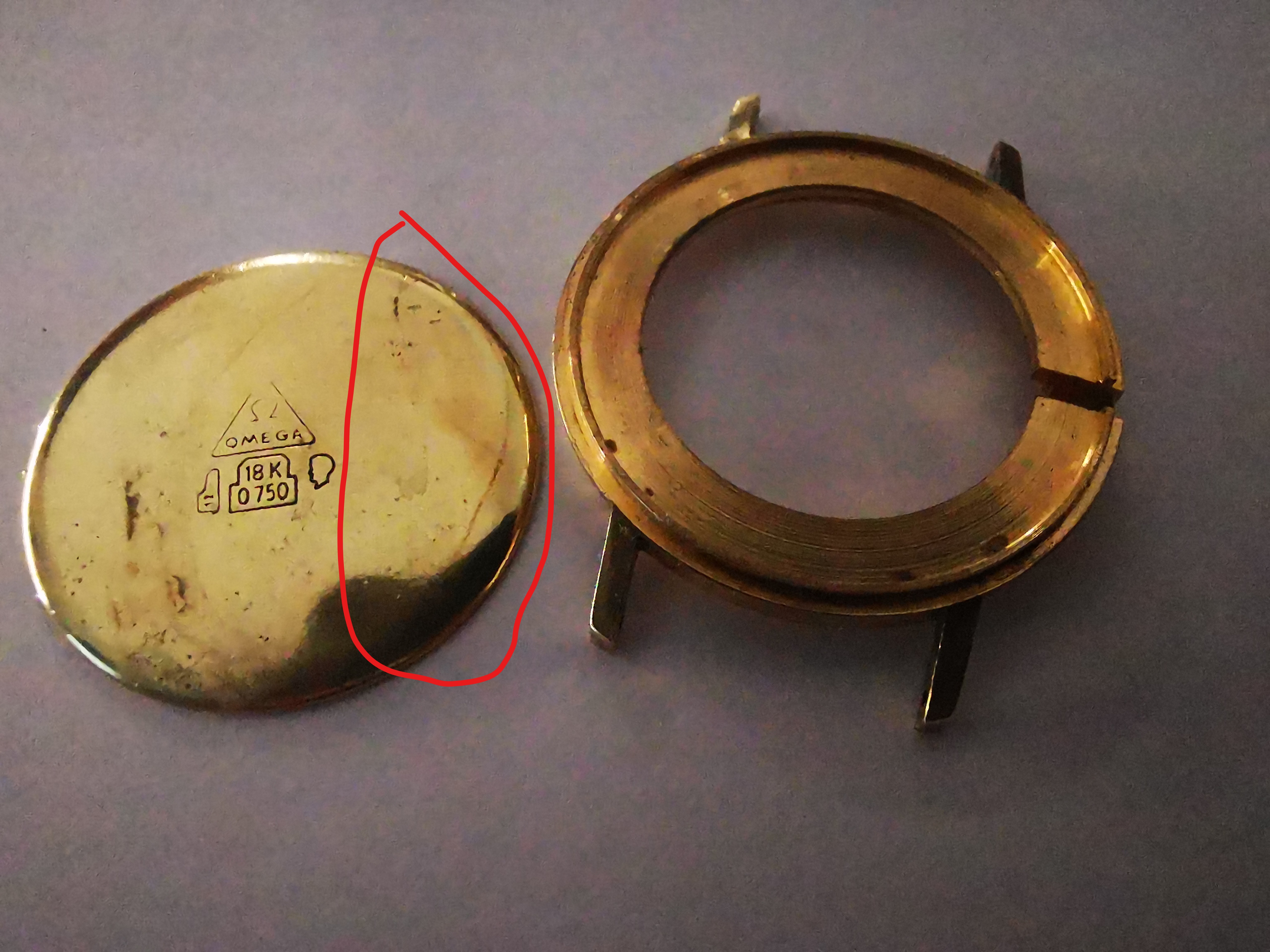

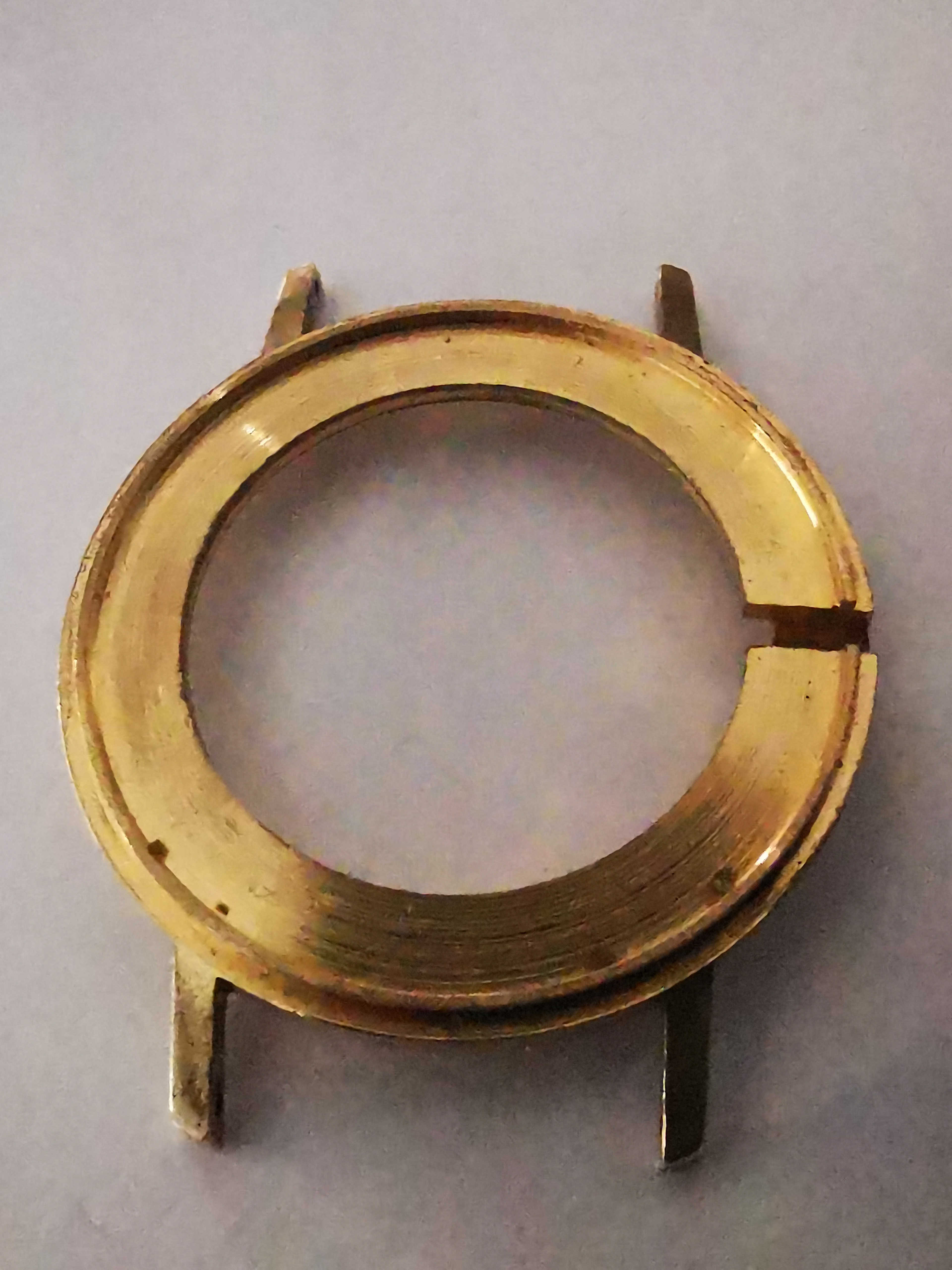

eerst de kast opgepoetst en dan de chloor test gedaan:
Binnenkant van de deksel lijkt meer aangetast te zijn, dan buitenkant:
terwijl de kast is niets aan de hand:
Zoals je ziet verkleurt het bruin/rood, dat gebeurt bij echt goud niet hè
En die kast is messing btw.
Google even ‘fake Omega 18k’, dan zie je dit in overvloed. Dit is de simpelste Omega variant om eruit te halen, er zijn veel betere fakes op de markt (maar dan heet het weer frankenwatches of redials). Dit heeft niks met Omega te maken.
Ik krijg het idee dat TS maar niet wil horen dat er geen bal van klopt
Moet hij niet bij Hardcore Pawn proberen😂
Dat die kast fake is is duidelijk; dat wil echter niet meteen zeggen dat de kast niet van massief goud is. Ik heb ook voorbeelden gezien van fake omega kasten die wel degelijk van massief goud waren.
Overigens heb ik gezien de vlekkerigheid van deze kast ook het vermoeden dat het hier om een vergulde kast gaat en niet om een massief gouden kast.
thanks allen, conclusie… All fake (fake Omega / fake goud)
