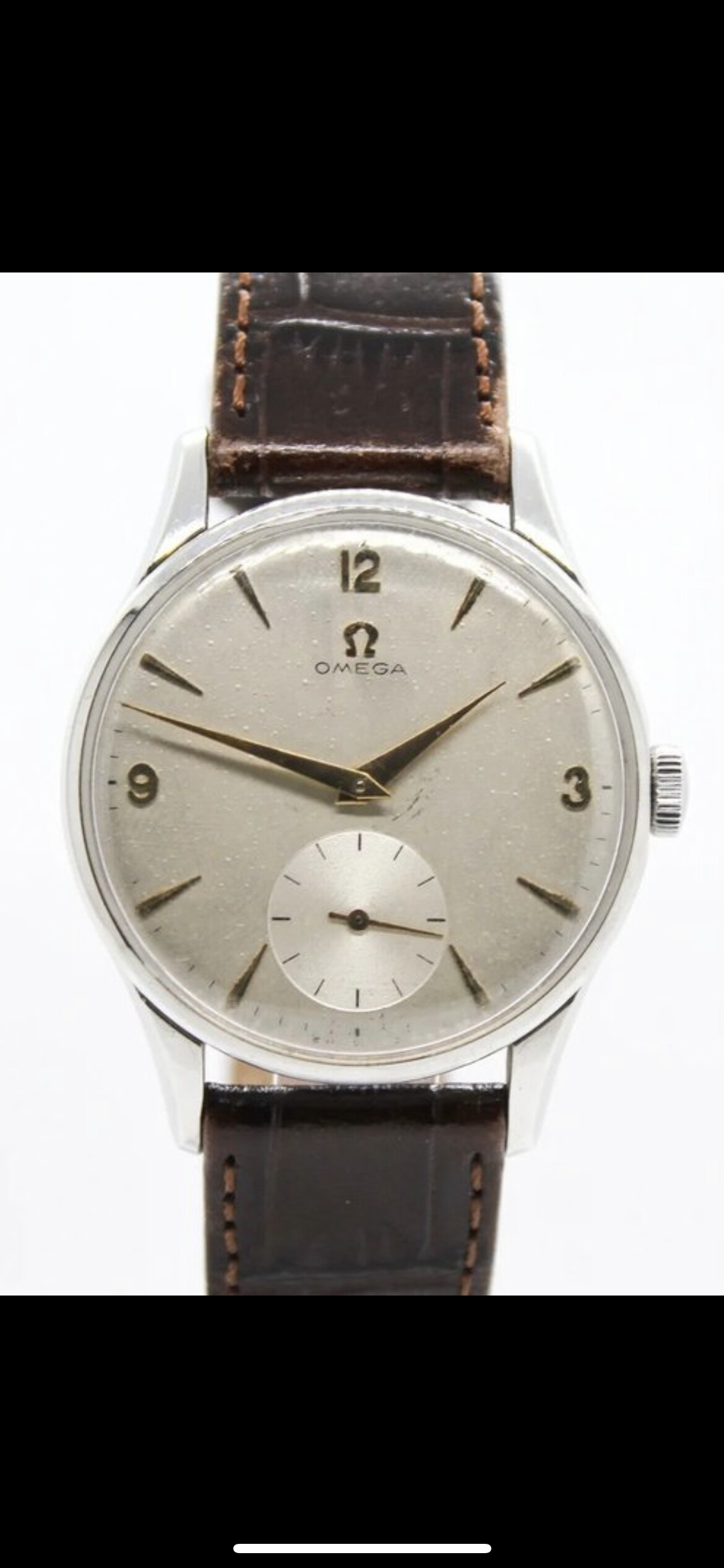

Hoi allemaal,

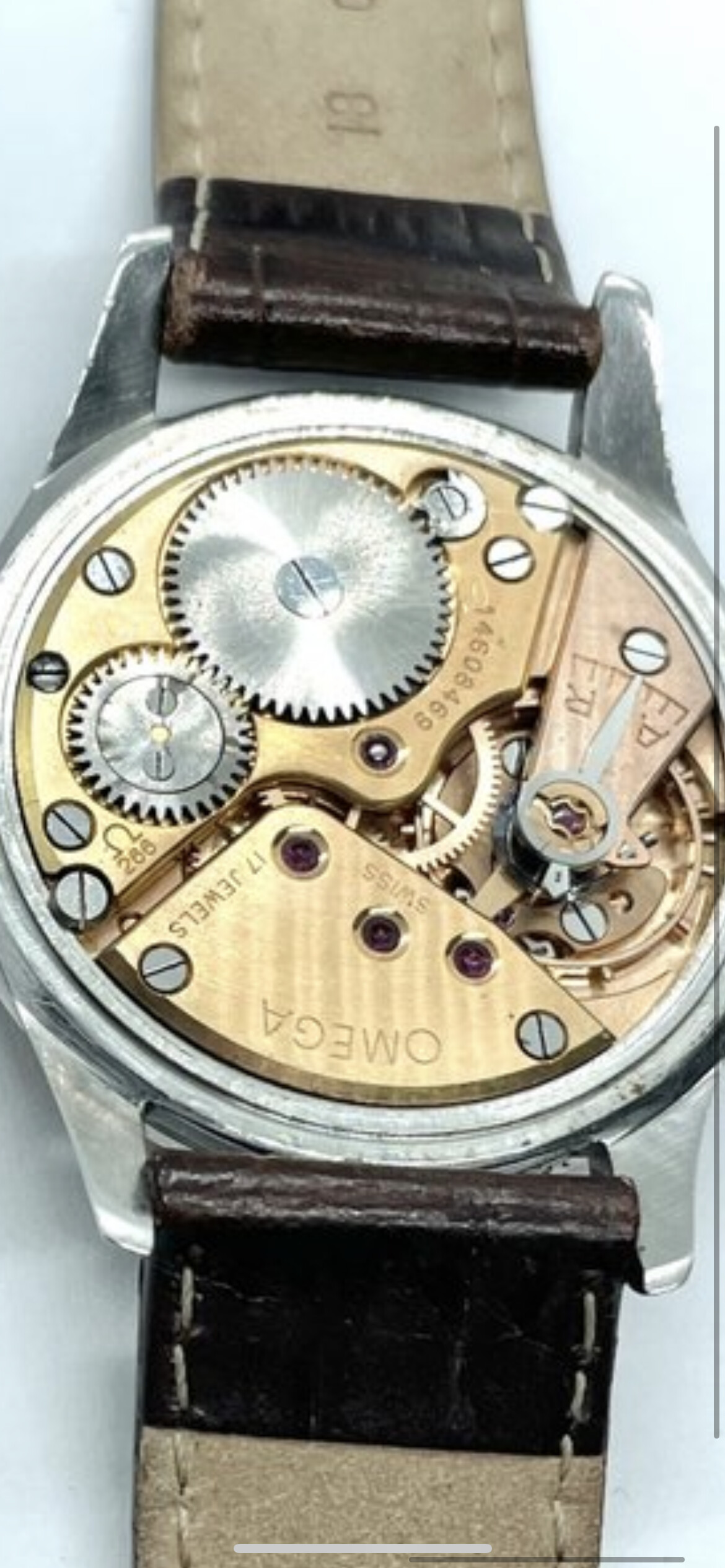

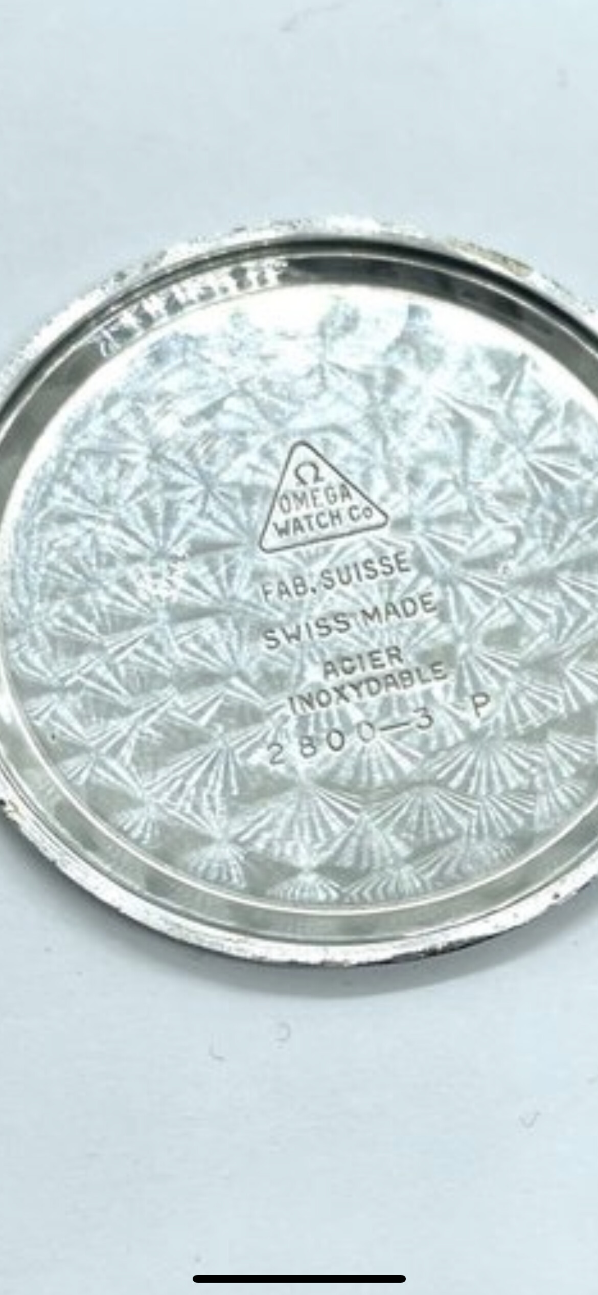

Ik heb een vintage Omega ref. 2800-3p gekocht en ben nu benieuwd of iemand hier of een kenner hier kan zeggen hoe dit model genoemd wordt. Is dit een ref. 2800-3p of een Seamaster, Genève of iets. Ik zie op internet verschillende namen op de wijzerplaat staan maar bij deze niet. De kroon is niet origineel denk ik want er zit geen logo op. Verder kan ik niet echt zien dat het een neppe is dus ga er van uit dat deze echt is. Of zie ik iets over het hoofd?? Graag jullie mening. Het uurwerk klopt met het jaartal had ik ook al uitgegoogled.
Ik ontvang het horloge in de loop van volgende week ongeveer dus dit zijn de enige foto’s.
Thanks Ton

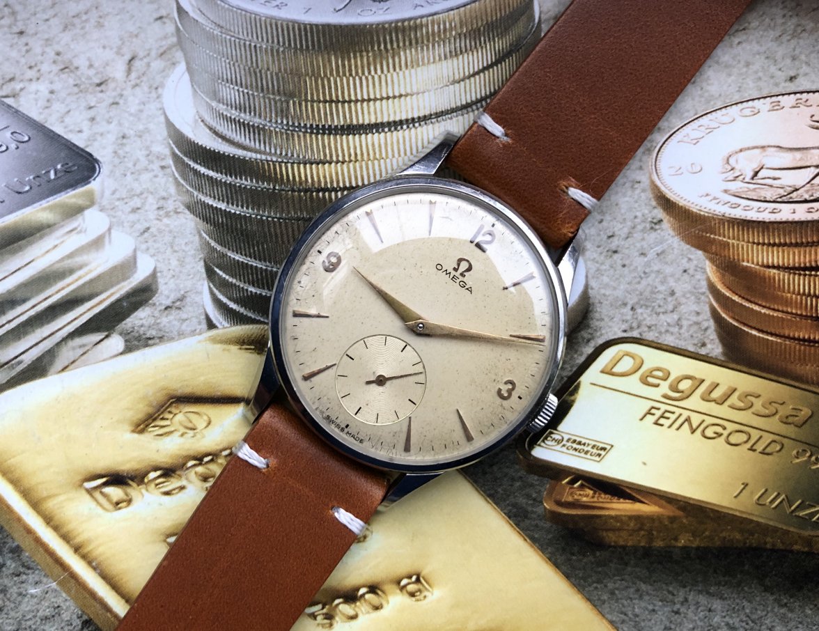

https://www.omegawatches.com/watch-omega-other-omega-dw-2713
Uit eigen archief van Omega. Deze wijzer plaat uit 1954 komt er dichtbij. Caliber 266.
https://www.omegawatches.com/watch-omega-other-omega-ck-2800
En een met dezelfde kast als het getoonde horloge verwacht ik. Ook caliber 266, 1954.

Mooi ding. Gefeliciteerd
Mooi ding en lijkt me -op de kroon na- origineel. Type is inderdaad 2800-3, als je daar op Googlet kom je ook gelijkende horloges tegen. Deze modellen hebben voor zover ik weet geen naam, maar kun je denk ik het beste zien als voorloper van de iets latere Geneve-modellen. Relatief eenvoudige maar hele goede en robuuste horloges, maar wel zonder waterdichte kast.

Lijkt mij ook. Mooi horloge hoor! Die uurwerken staan ook heel goed bekend.

Wijzerplaat lijkt me opnieuw opgemaakt…

Want Mark? Wellicht heeeel lang geleden. Ik denk dat dit wel eens origineel kan zijn. Swiss made is nog aanwezig maar grotendeels weggeveegd lijkt het. Ben benieuwd naar jouw redenering.
Zie precies niks wat daar op duidt…
Font van omega klopt niet toch?
Precies!
En minuten streepjes zijn deels heel vaag. Dan is het opmaken wel erg ‘wisselend’ gedaan. Plus heel kleine ‘bobbeltjes’ in de plaat. Lijkt mij gewoon 69 jaar oud.

Tja. Plaat heeft behoorlijk wat geleden. Goosebumps, deel van de minute markers weg. Geen swiss op 6
Maar ik heb ze heel wat slechter gezien en minder oud. :wink:
Denk toch dat hij origineel is maar (dus) in hele matige staat. Hier een andere: https://omegaforums.net/threads/omega-2800-3-from-1955.106732/
