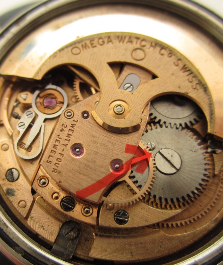

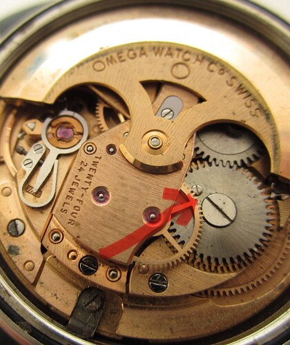

Omega 552 uurwerk waar dient dat schroefje voor 🤨
Wie kan mij vertellen waar dat kleine schroefje voor dient ik kan er niks over vinden :face_with_raised_eyebrow:.
Vast mijn dank voor het meedenken.

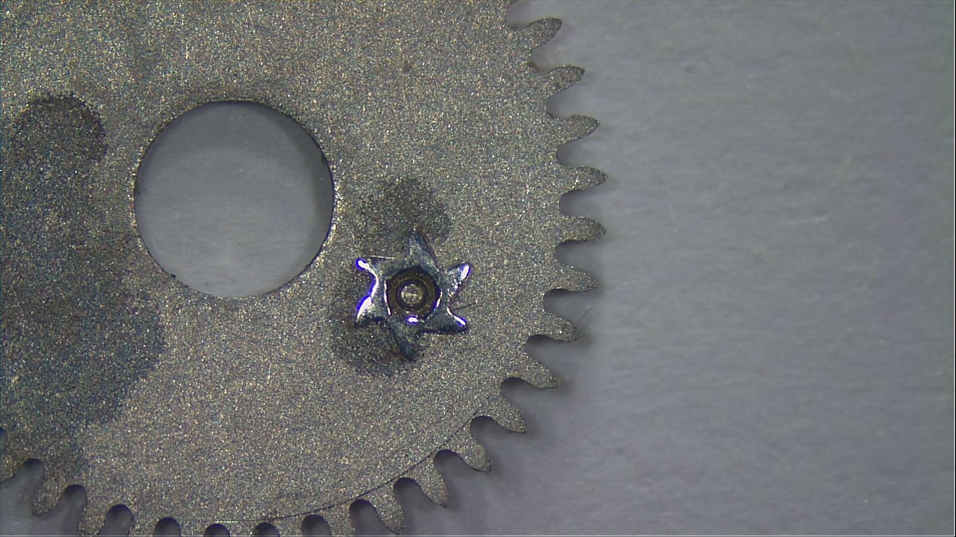

Dit schroefje houdt een klein rondsel op zijn plaats. Onder het stalen palrad zit een 2e messing rad dat aangedreven wordt vanuit de automaat. Dat messing rad heeft een binnen vertanding waarin het rondsel ingrijpt. Het messing rad zit op de ton-as en draait de veer op.
Als je nu handmatig het horloge gaat opwinden > stalen rad gaat draaien en door de vorm van de rondsel tandjes neemt hij het messing rad mee, omgekeerd gebeurt er niets met het stalen rad als de automaat de veer opdraait. Is een veiligheid en bescherming want als het stalen palrad mee zou draaien bij opwinden door de automaat dan zouden er meerdere raderen moeten draaien en is er meer weerstand en slijtage mogelijk.
foto van de onderkant
Is een beetje technisch verhaal maar hoop dat het begrepen wordt.
