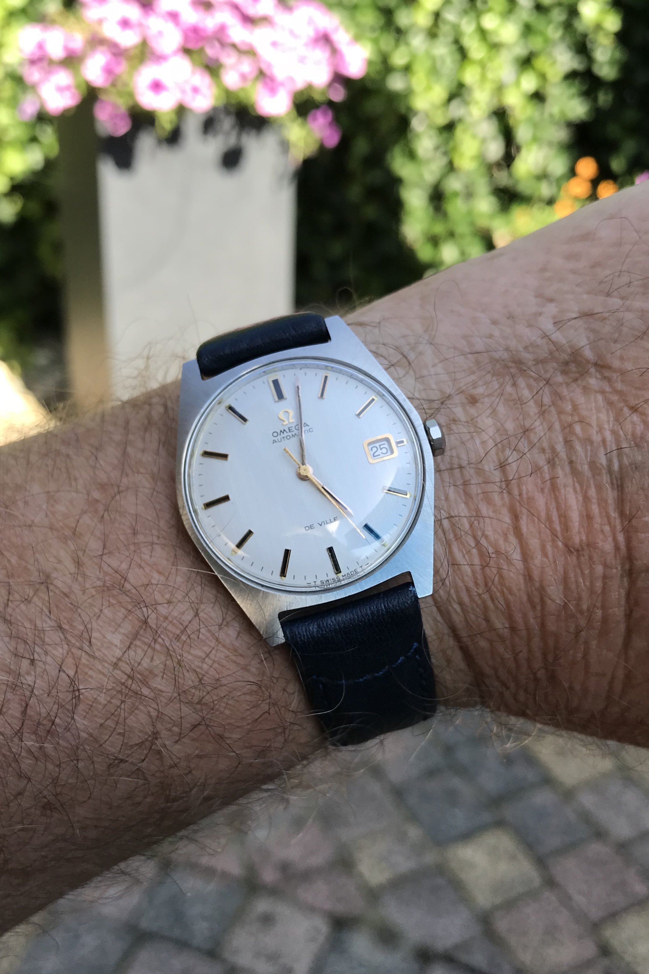

Laat ik maar beginnen te vertellen dat dit een Franken Omega is, dan hebben we dat maar gehad :rofl:
Morgen gaan we twee weken naar Terschelling en ik wil graag een mooi en eenvoudig horloge mee.
Daarom afgelopen week een horloge in elkaar geknutseld van n.o.s. onderdelen.
Alles is nieuw ongebruikt behalve de wijzers.

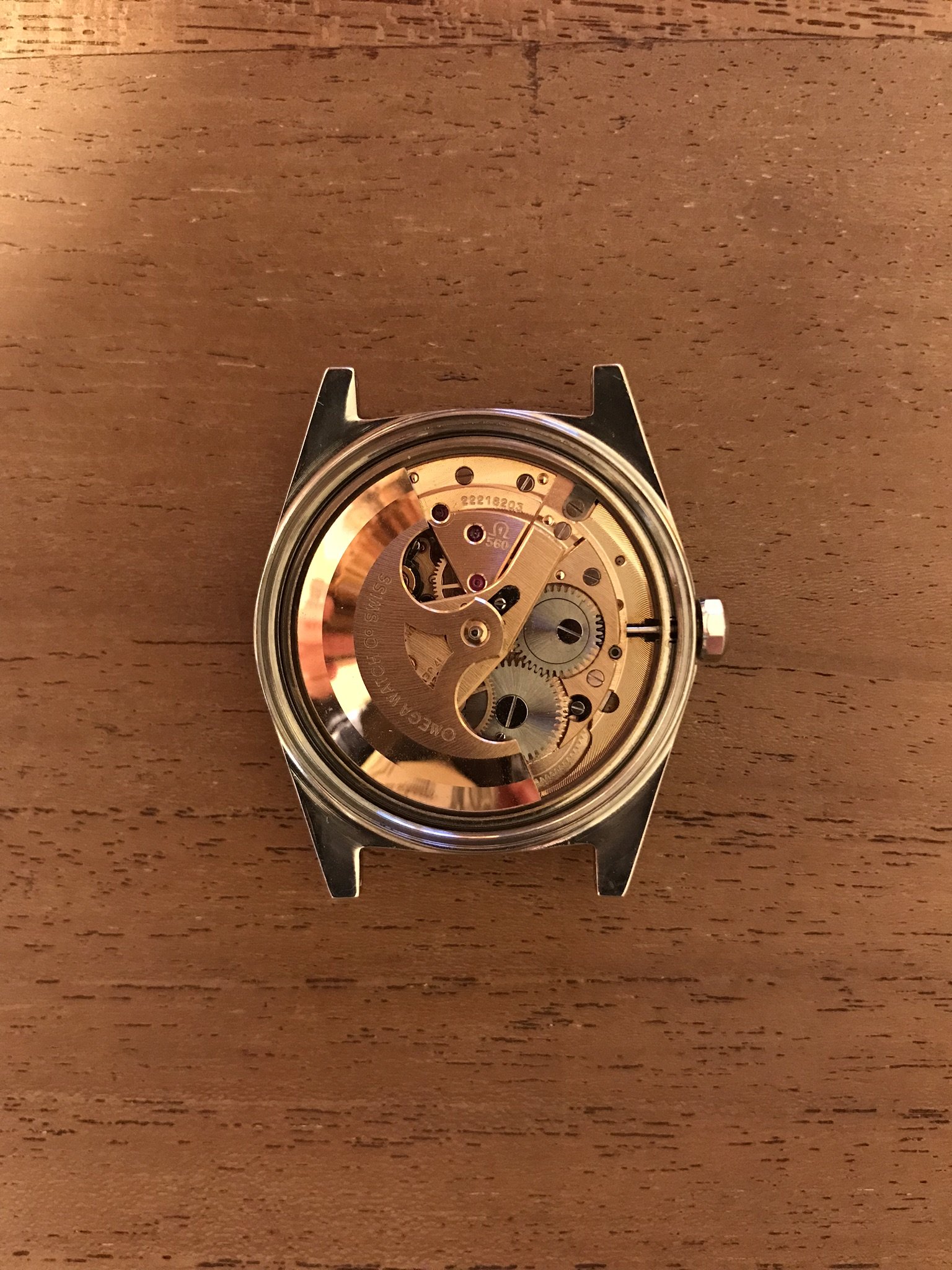

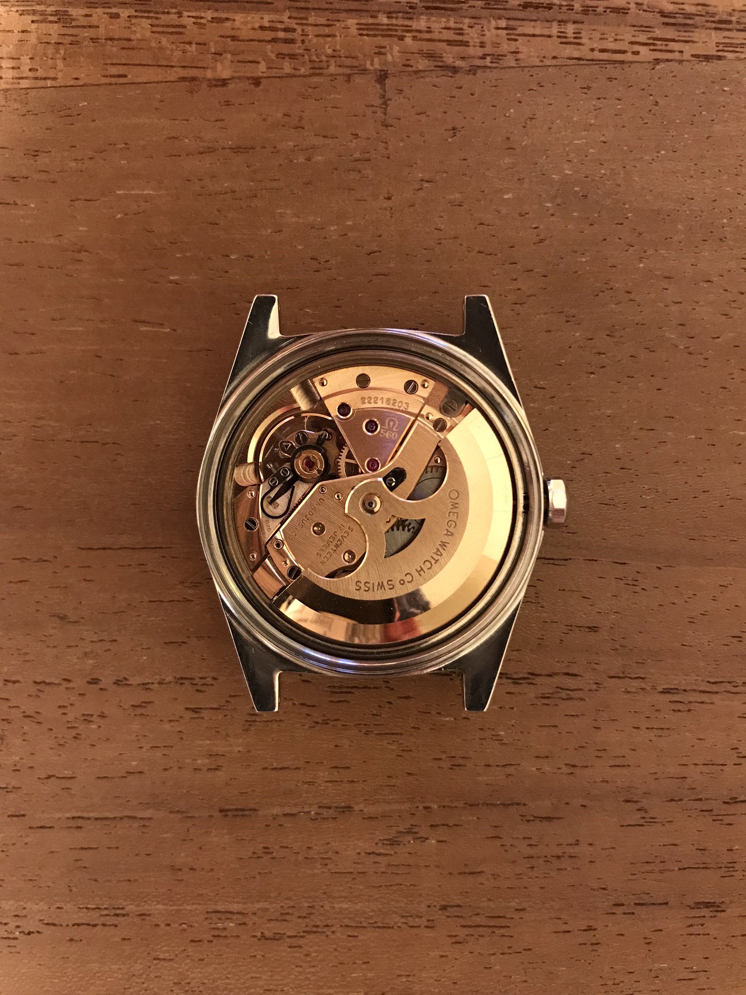

Uurwerk is een Omega 560 ( slechts 3000 van gemaakt)
Kast is Omega 135.041

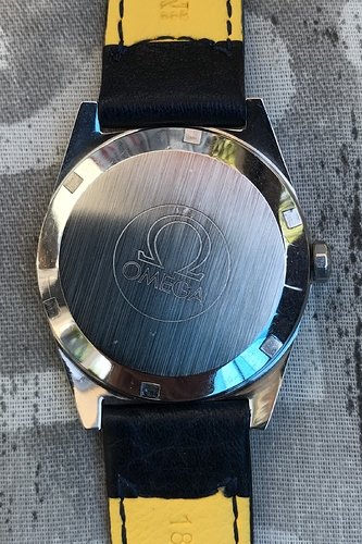

Achterdeksel 166.0163

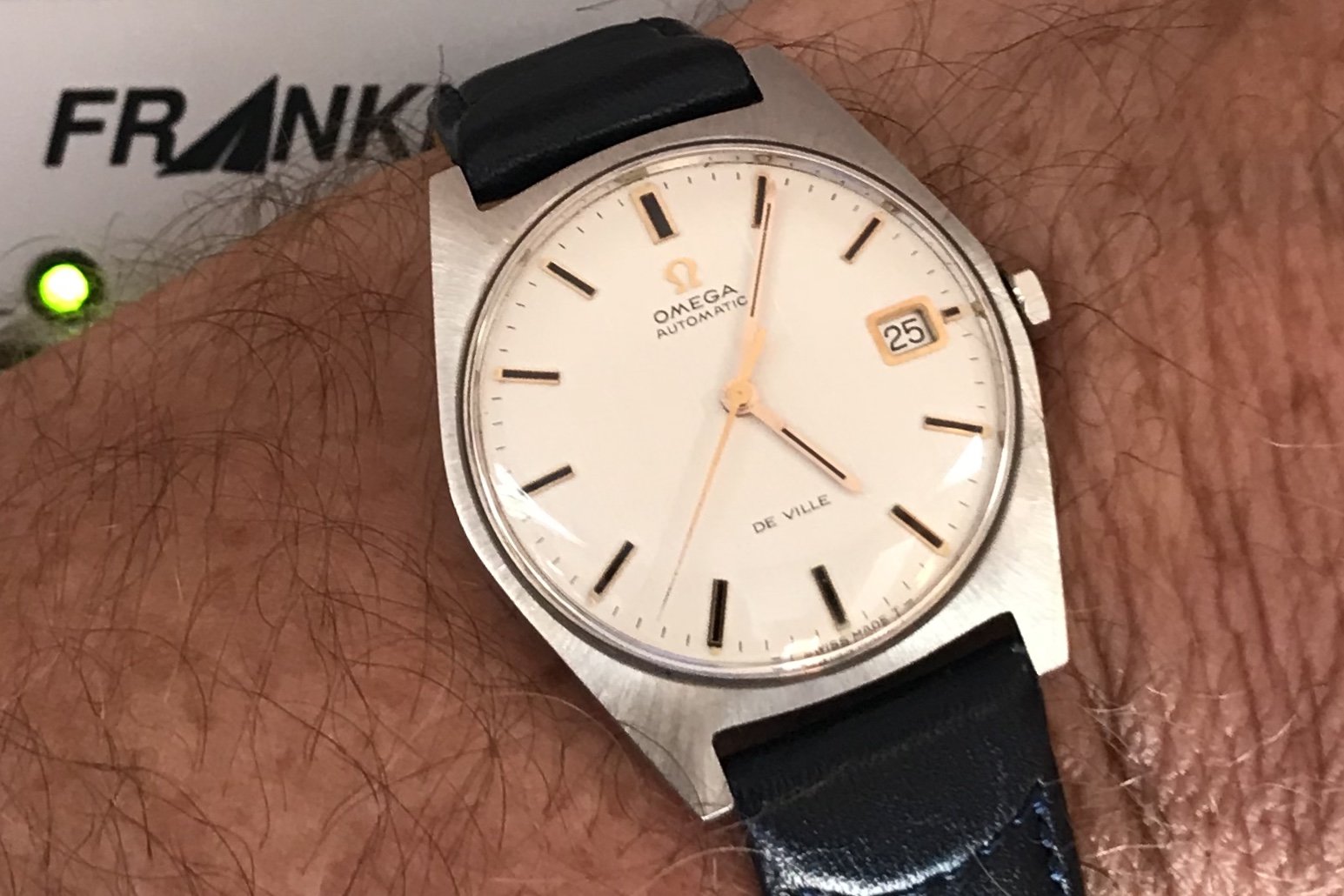

Wijzerplaat Omega De Ville
Kroon Omega Constellation
Horlogebandje Morellato watervast
Waterdichtheid heb ik getest door de lege kast een uurtje in een bak met water te leggen, van buiten goed afdrogen en daarna open maken.
Geen druppeltje water te zien, dus test geslaagd en spatwaterdicht.
Ik vind hem wel geslaagd, en jullie?

De kroon is wel wat modern voor de rest, het mogen misschien allemaal ongebruikte onderdelen zijn, hij ziet eruit als vintage, maar de kroon oogt wat modern.
Mooi, en veel plezier op je vakantie!!!
Het grappige is dat de kroon juist het oudste onderdeel is, deze werd vanaf de beginjaren zestig gebruikt op de Constellation en enkele Seamasters.
Haha, toen ik het schreef dacht ik nog, zal je net zien dat die het oudste is.
Laat ik zeggen dat Omega zijn tijd ver vooruit was, maar dat ik hem er gewoon niet zo goed bij vind passen. Het zal mijn gebrek aan smaak wel zijn :slight_smile:

Zijn de wijzers en indices nou goudkleurig of is dat reflectie?
Knap dat je een originele caseback hebt gevonden die past.
Wijzers en indices zijn goudkleurig.
Da’s dan weer jammer, goud bij een stalen kast vind ik niet zo’n geweldige combo. maar dat is natuurlijk persoonlijk. :sunglasses:
