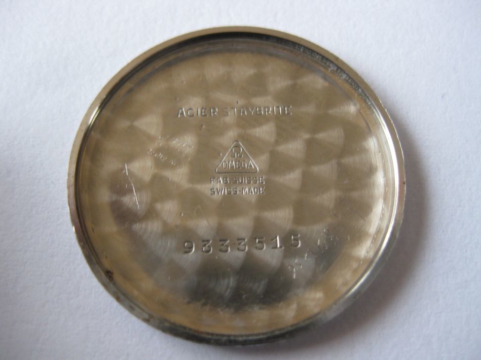

Als voorbeeld een deksel van een jaren 30 Omega uit mijn kistje (overigens een stuk kleiner dan 38 mm
