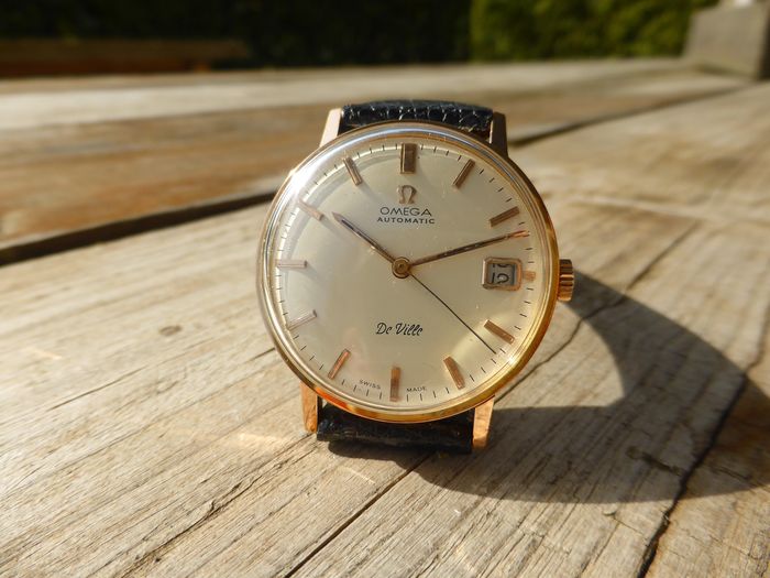

Enkele dagen geleden heb ik een mooie Omega deville op Catawiki gekocht.
Ref: 161.009. Ik kan echter nergens op internet een soortgelijk model vinden met de sierlijke ‘deville’ letters, enkel met een strak lettertype. Weet een van jullie misschien of deze wijzerplaat wellicht is vervangen en dus niet origineel is?
Ik ben geen kenner, maar ik denk dat dit een redial is. Een opgemaakte wijzerplaat en niet door Omega gedaan.
Redial…
Vorm van het logo klopt IMO ook niet.
Catawiki is een wespennest hoor.
De datum hangt er wel wat sneu bij ook.

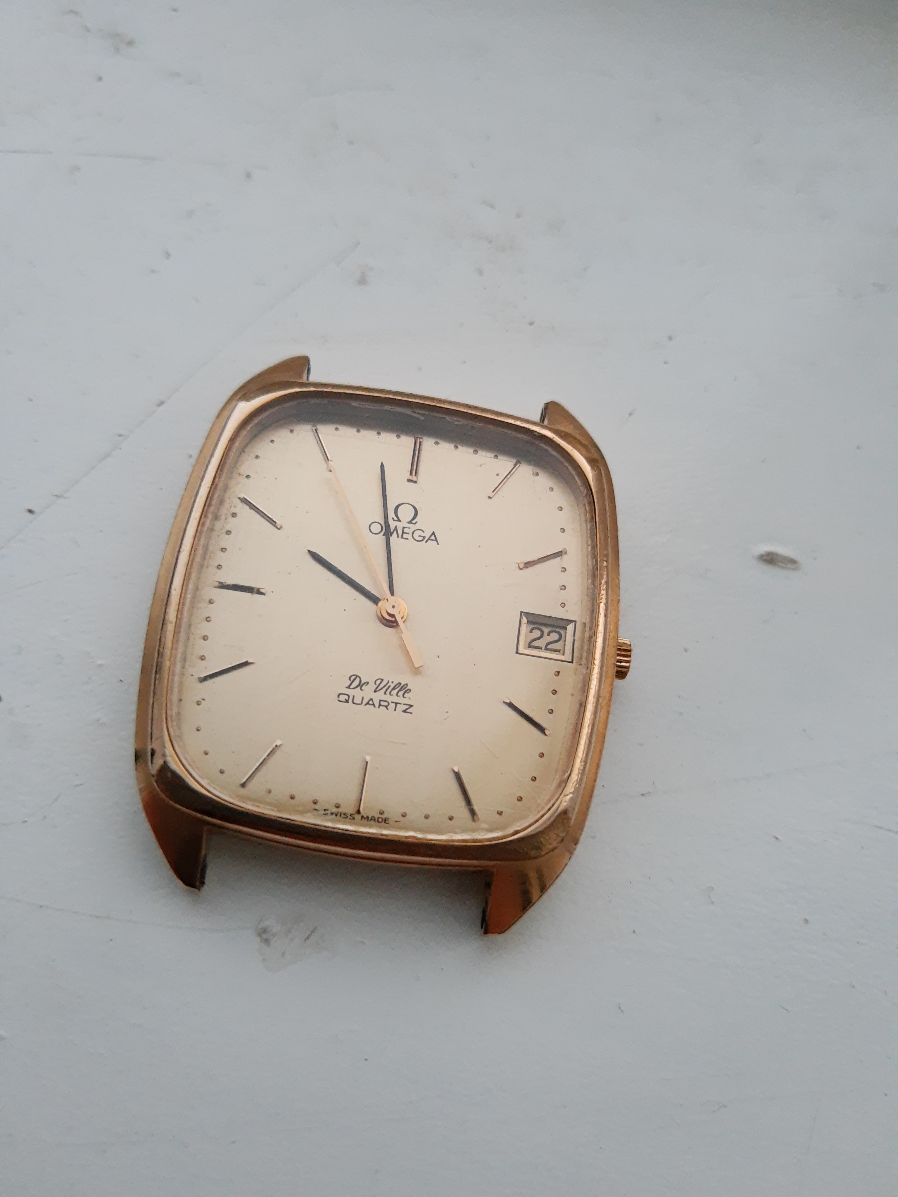

Volgens mij werden die sierlijke letters wel bij 70’s De Villes gebruikt (zonder opgelegde ‘Omega’), maar kastvorm etc. duidt op een 60’s model. Dat lijkt dus niet te matchen.
En hoort ‘Swiss Made’ ook niet onder de minuten/indices te staan?

T bij swiss made ontbreekt. Hoort hier ook verwacht ik.
Lastig te zien maar ik zie geen lume plots op de wijzerplaat, ook de wijzers hebben geen lume en dan is het logisch dat er geen T swiss staat.
Ja dat is waar. Lastig te zien.
Wijzers hebben wel lume toch?
De foto’s van het kabel op Catawiki laten zien dat er geen lume op de plaat aanwezig is. Dus dit zal wel kloppen. Als ik het al met al zo zie dan kan deze best goed gewoon origineel zijn. Prima prijs ook.
Nee, het zwart is gewoon een lak die opgebracht is en wat verweerd lijkt.
Ok. Mooi voor TS dan.
Ondanks de vreemde plaatsing van ‘Swiss Made’ en een mogelijke inconsistency van ‘De Ville’ lettertype en case styling?
Hardstikke duidelijke redial. Hoef je niet heel hard voor te zoeken.
Jouw logo klopt wel. Nu weet ik zeker dat ik het goed zag.
Puur uit interesse, hoe zie je dat zo snel?
