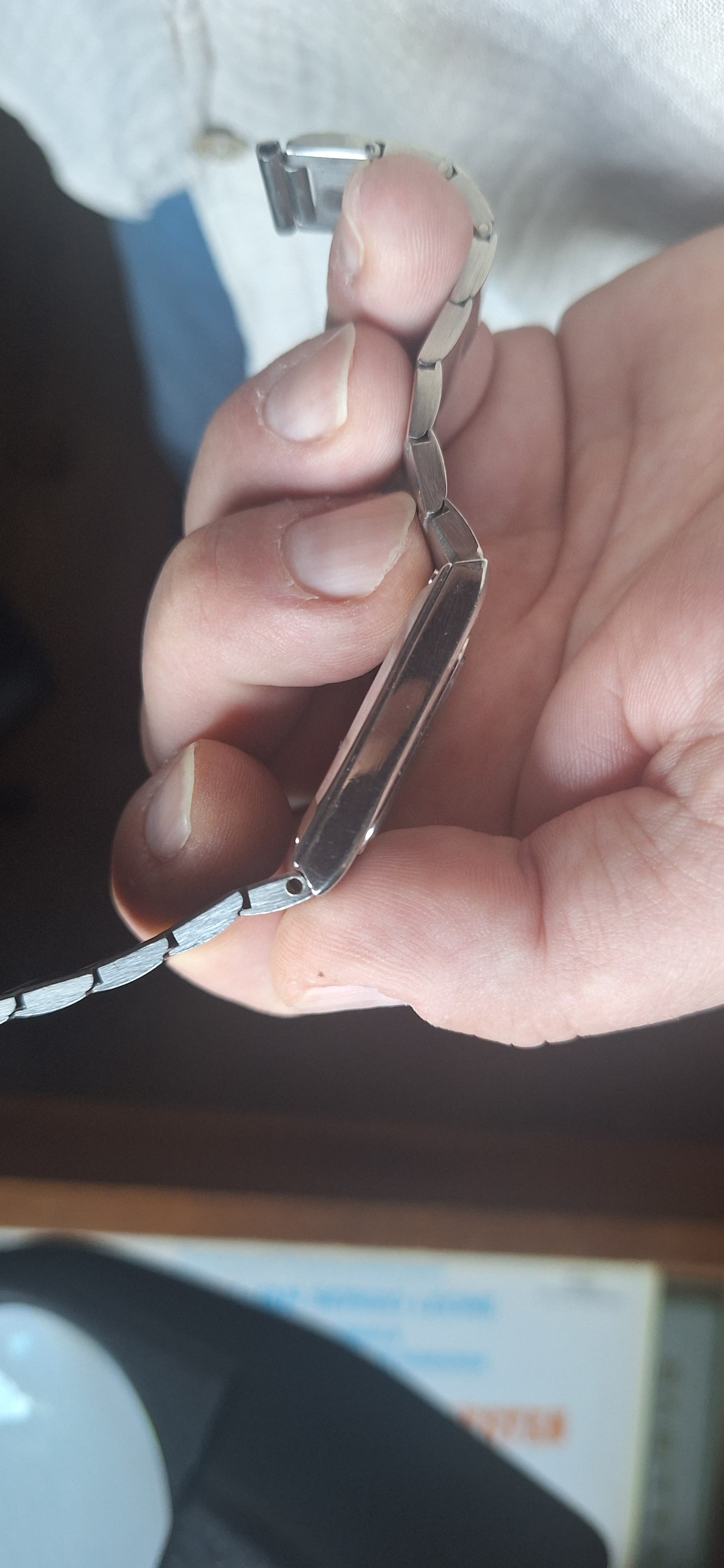

Wie kan mij vertellen hoe deze band los te krijgen is van de kast ? Eenzijdig een pin, lijkt geen schroefdraad te zijn.
Zou een schroef moeten zijn, lijkt ook wel een schroefkop op de foto als je inzoomt.

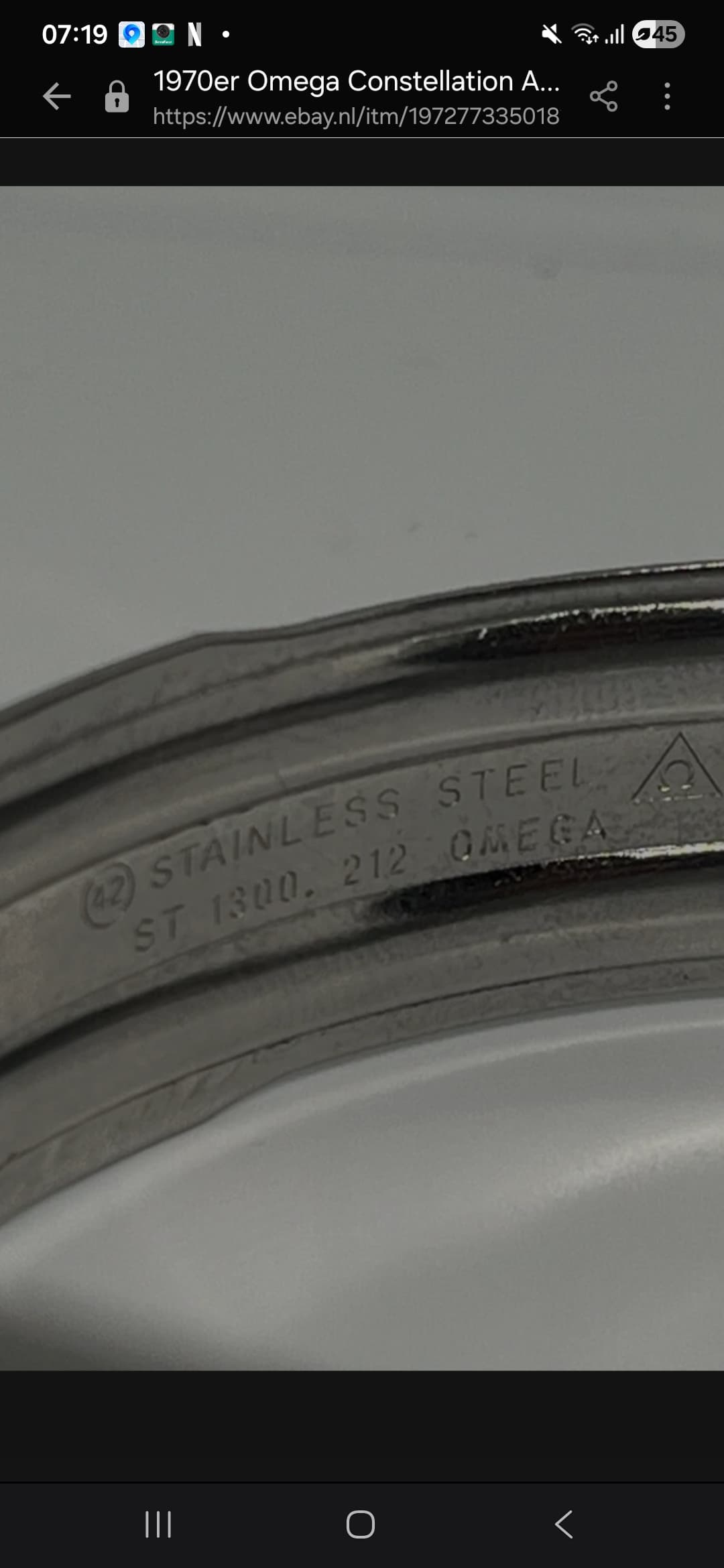

Er klopt sowieso niks van want een 1300.212 band hoort op een Omega Seamaster Albatros.
Ik weet het ik moet een andere band 155.002 hebben maar daar is met geen mogelijkheid aan te komen.
Kastnummer is 155.002 denk ik dat je bedoelt? Daarvoor zou de originele band de 1255/212 moeten zijn.
Die is niet meer leverbaar maar is vervangen door 3025/212 deze is nog wel leverbaar bij Omega en kost €560
:grinning: daarom kon ik hem niet vinden… ik heb altijd op die 155.0021 gezocht. Genant.
