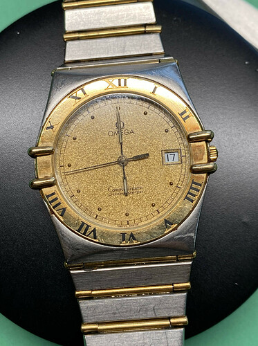

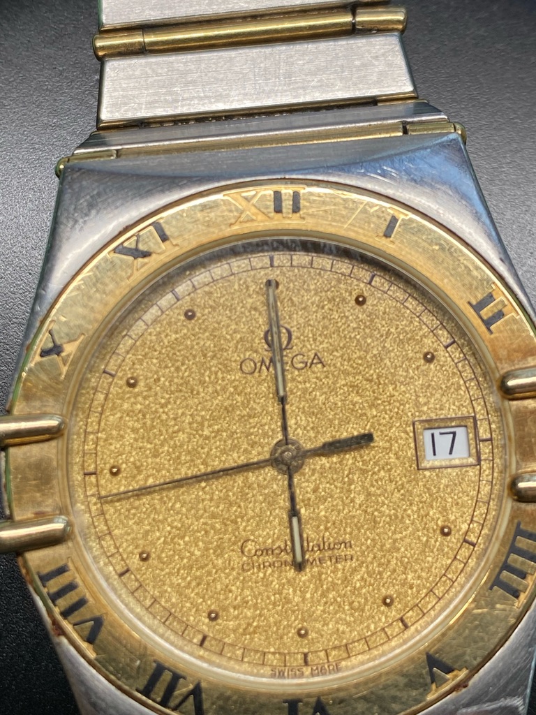

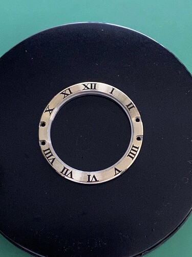

Herken je het probleem, de bezel van het horloge ziet er niet meer netjes uit…

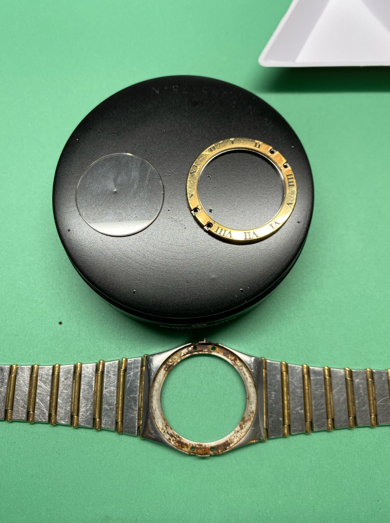

Deze moet even onder handen genomen worden lijkt me… Na een half uurtje in ultrasoon met verwarming hoef ik zelfs de restanten verf niet weg te halen. :sunglasses:

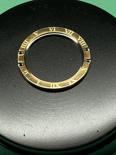

Even op de draaibank met schuurlatje over en klaar om in te kleuren.

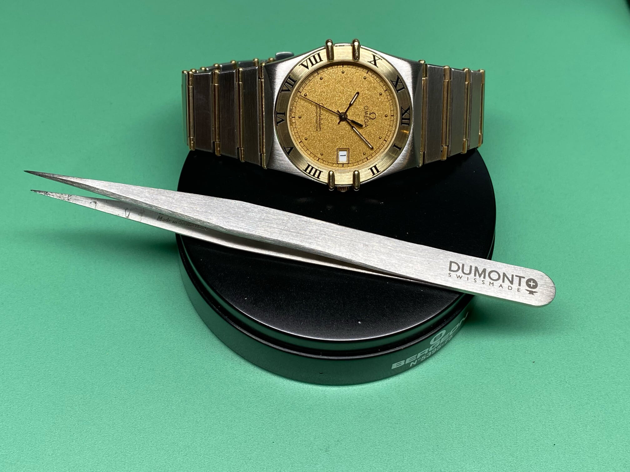

Het uiteindelijke resultaat is geslaagd denk ik:
Wordt vervolgd na service horloge en terug gemonteerd. :wink:

Heb je binnen de lijntjes kunnen blijven of later ook nog even in de draaibank gehad?
Heb er inderdaad nog eens het schuurlatje tegen gehouden. :wink:

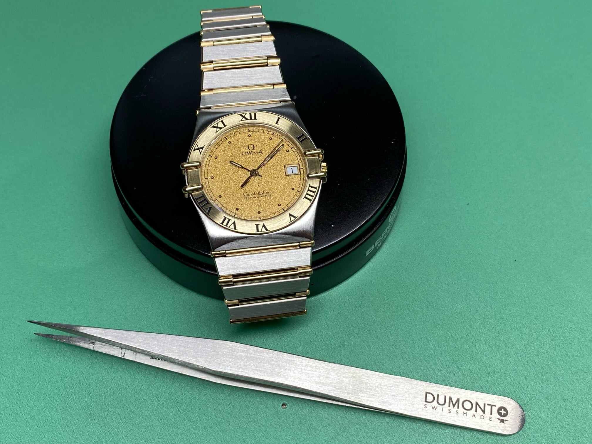

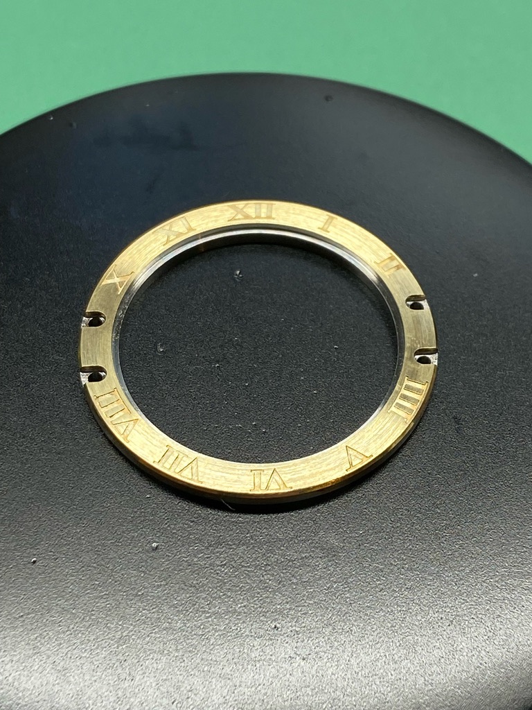

Nog even een voor en na posten, zoals beloofd… weer een tevreden klant. :sunglasses:

Die bezel is weer mooi geworden :+1: Het lijkt alsof je de kast verticaal gebrushed hebt in plaats van circulair, klopt dat?
Prachtig resultaat. :ok_hand:
Knap hoor.
Foto bedriegt wat, vlakjes aan aanzet zijn horizontaal en kop is van center, schuin naar boven. Niet 100% zoals het OEM is, maar heb een vorige horlogemaker zijn lijnen gevolgd. :wink: Moest heel voorzichtig zijn omdat bij deze kast (1é generatie) de aanzet op de kast zit en zeer kwetsbaar is, als ze afbreken is het “game over”.

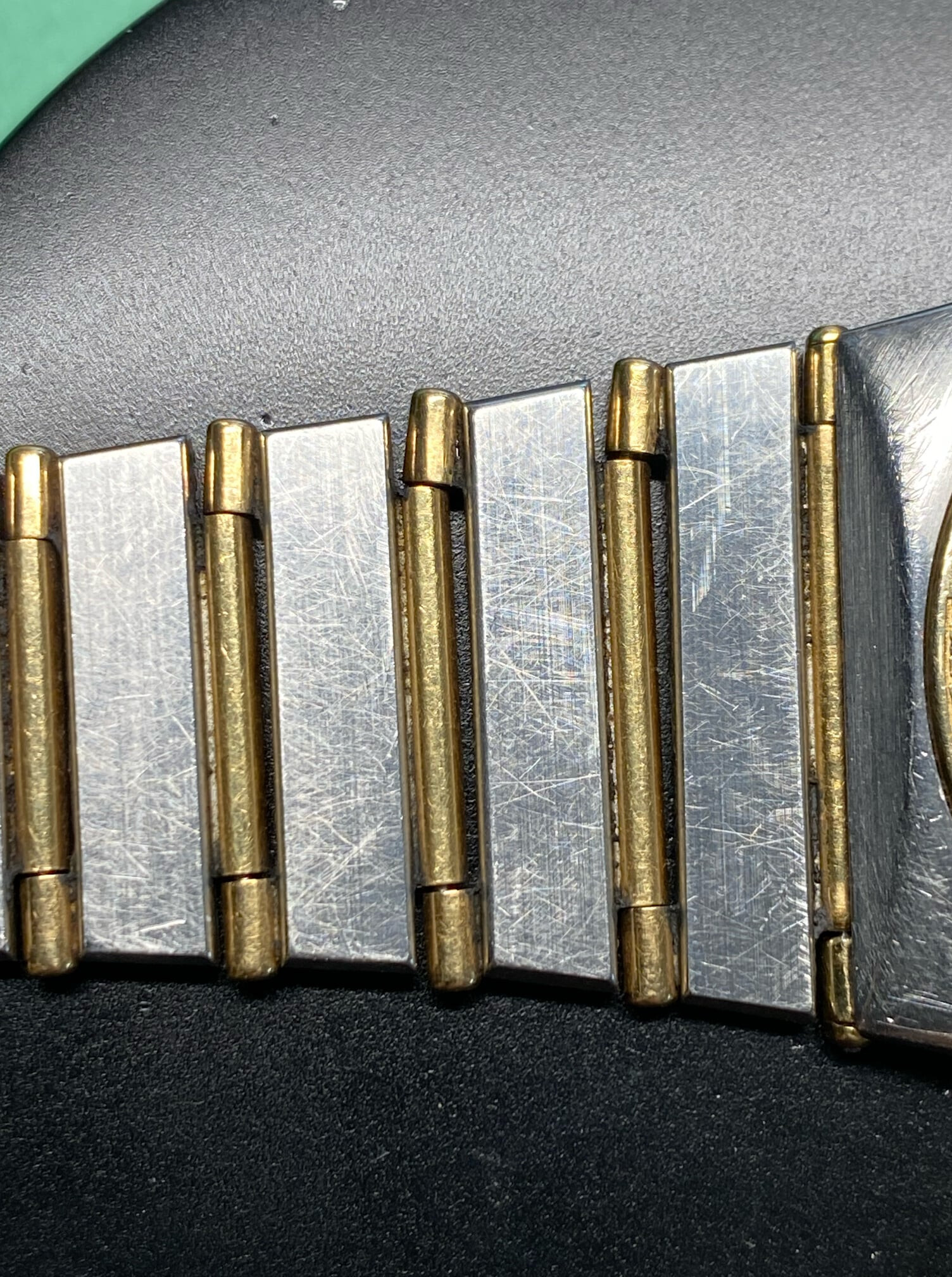

Aan de band was echt wel veel werk. :wink:
