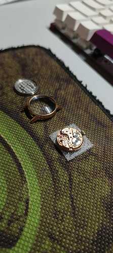

Ik stuur dit bericht in de hoop dat jullie kenners mij kunnen helpen. Ik heb sindskort een omega 620.1 uurwerk gekocht met een bijhorende case 515.001. Echter past het uurwerk niet. Volgensmij komt dat omdat het uurwerk in een soort houder ligt wat dan vervolgens in de case ligt. Ik heb net wat te weinig verstand hiervan en wil er graag meer over leren. Mijn vraag is dus hoe heet zo’n “houder”? Ik heb een foto bijgevoegd om wat meer duidelijkheid te scheppen. Ik weet tevens ook niet of dit de juiste categorie is om met dit soort vragen te komen.

Hier nog een extra foto van het spul wat ik zelf heb.
Je bedoelt zoiets?
https://www.google.com/search?q=Omega+movement+ring+620
Zoals verkocht bij: https://www.cousinsuk.com/sku/details/omega-case-parts/x12938
Verschilt soms wel van kast tot kast, moet je even uitzoeken of de movement ring past bij jouw kast.
ja precies dit thanks! ik vrees alleen ook dat de wijzerplaat dus te klein is. weet niet of deze ring dat ook dicht.
Meestal valt het wijzerblad (net) op een uitsparing in de kast; denk Rolex deepsea (die heeft een hele dikke uitsparing waar “original gas escape valve” op staat), maar dan kleiner (als ik zo Omega 515.001 horloges zie). De movement ring valt dan weer op het wijzerblad en om het uurwerk heen, zodat het wat ‘vaster’ in de kast ligt.
ik heb deze nu op ebay gevonden.
Die is veel te groot, 32 mm. Hele horloge is nog niet zo groot :thinking:
nee klopt inderdaad
Hoi als je goed kijkt zit er hoefijzer vormige uitsparingen in de rand van de platine (achterkant van het uurwerk) daar horen de fixeer schroef met een uitstekend plat plaatje in. Daarmee schroef je het uurwerk vast in de kast. Het is vaak niet nodig bij de oudere horloges om een uurwerkhouder te gebruiken omdat de case gevormd is om deze op zijn plaats te houden.
In ieder geval zul je de schroeven en plaatjes moeten gebruiken en vinden.
Edit,
Op bovenste foto is dit goed te zien, plus een uurwerkhouder afstand ring.
Dank voor de info!
Als ik u assumptie volg zit ik helaas nog vast met het feit dat de wijzerplaat ook te klein is voor de diameter van de case. Ik vrees dat ik simpelweg een miskoopje heb gehad. Ben nu op zoek naar een case die wel bijpassend is, heb hier alleen nog wat moeite mee.
Nou daar kun je wel vanuitgaan. Aan de andere kant kun je het ook zien als leergeld. Dat soort zaken hebben we allemaal moeten doorlopen.
In ieder geval mis je waarschijnlijk ook nog de afstands ring, die zit om het uurwerk heen en drukt het met behulp van die lipjes vast. Dit zorgt voor de correcte afstand van de wijzerplaat.
